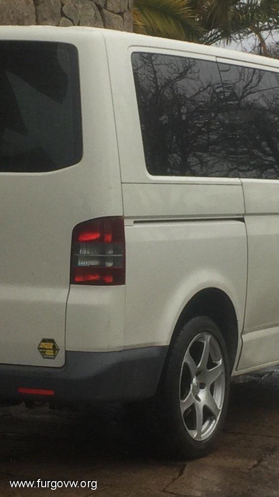

Otro cariño estético.
Llegaron los pilotos,el derecho estaba astillado.
A ver si van llegando las cosas y cuando termine con los muebles la meto a pintar....

Jejejeje, menuda pinta va pillando el Lamborgini ese
Por curiosidad, donde compras las piezas? Y... le has cambiado los faros delanteros?

Pues voy mirando donde me lo encuentro mas económico,calidades y después compro....
Los pilotos delanteros los voy pulir,lo mas seguro que la semana que viene la lleve a pintar y adelante ese tema...

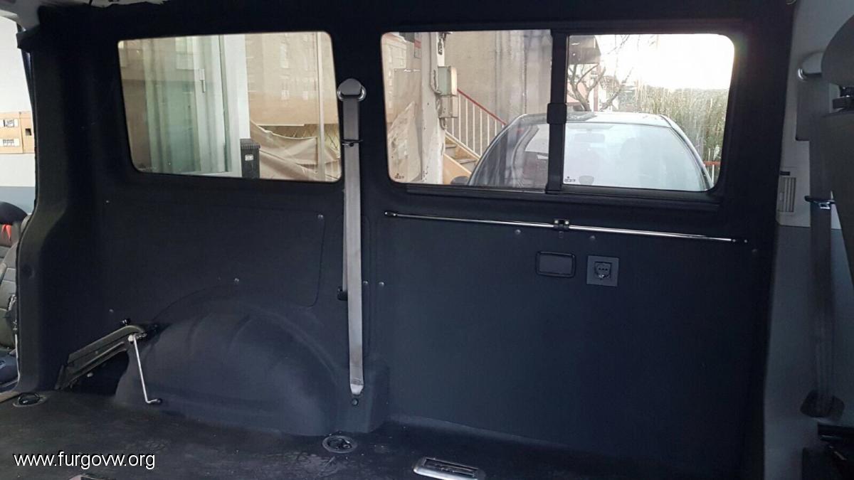

Después de días sin tocarle volvemos con un cariño

Buen acabado, es todo moqueta? Me gusta el tono!

Si,es todo moqueta lo que es la caja.
El color es gris oscuro pero parece negro.
No es lo mejor para dar sensación de amplitud pero pero en tela y con colores mas claros iba durar limpia muy poco tiempo.

En un principio voy a enmoquetar los paneles pero viendo el resultado quizas me animé a hacerlo en la chapa tambien aunque a simple vista parece algo complicado no?

Difícil no es si la tela es apropiada,pero hace falta paciencia y la ayuda de otra persona,para aplicar la cola,spray de contacto o similar y que no pongas perdido el resto.
Los paneles de cartón se hacen fácil el problema es donde las dobleces,yo ahora estoy mirando alguna goma flexible para los bordes donde van los cristales.para dejarlo mejor acabado,algo similar a las gomas de los aletines de coches clásicos...

Muchas gracias tio. Pues es cierto lo que dices para los acabados en las ventanas porque con esas curvas tiene que ser dificil dejarlo todo sin recortes y dobleces y que quede perfecto; meter alguna goma que bordee la ventana y pise la moqueta no sería mala idea.
