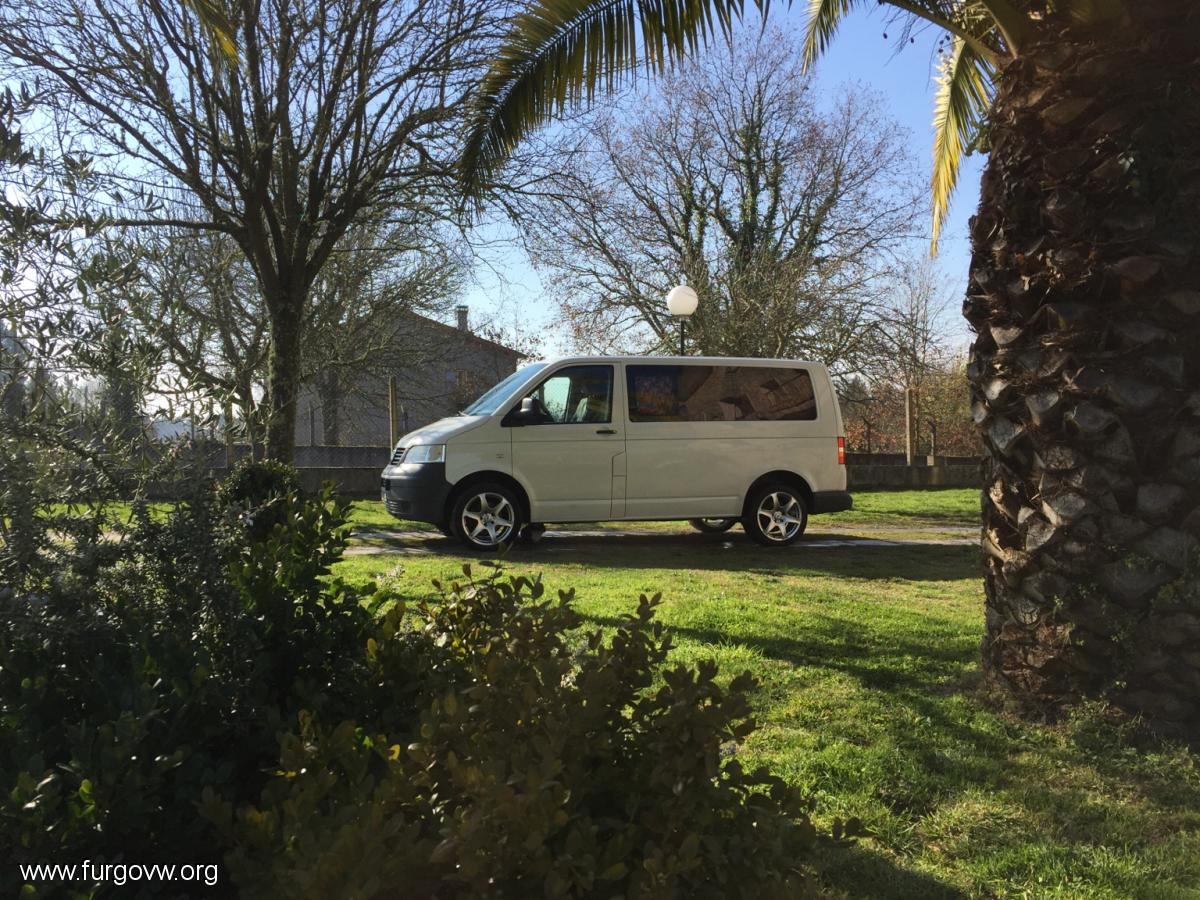

Hoy le hice un regalito estético....
La medida es 245/45/18
maelle08
le quedan muy bien esas llantas , que cambio
CANYCITO
Cita de: maelle08 en Enero 25, 2017, 16:52:08 pm
Gracias,parece que le quedan pequeñas y todo pero ya es un señor zapato.
El cambio estetico es grande.

Maslow
Cita de: CANYCITO en Enero 25, 2017, 14:10:53 pm
Es como el comer y rascar!!!
Todo es empezar!!!
Mañana le colocaré la nevera.
Bufff, espectaculares!  .baba .baba
Mi intención es hacerle lo mismo pero espero a que toque cambio de gomas y de paso le cambiaré toda la rueda.
El upgrade a 18 me aprece espectacular!
Que tal la conducción? Mojado aguanta bien?

Pues parecen pequeñas la verdad...
La conducción,mas directa al tener menos perfil,en lluvia no se,pero con las heladas que están cayendo por aquí de momento no voy andar haciendo pruebas... ;D
Tenia mas miedo a que se le notara en el andar no se entero...
Una vez que este con toda la camperizacion,valorare si cambio los muelles y la agachamos un pelin.

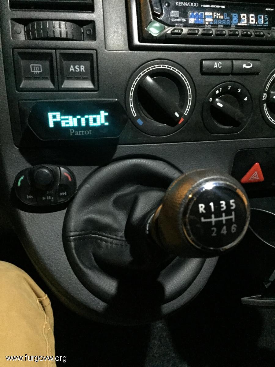

Hoy otro cariño...
Vi por ahí que la gente preguntaba cómo sacar el pomo y desmontarlo para llevarlo a tapizar....
Voy explicar por si hace falta....
En la tapa/embellecedor del indicador de las marchas del pomo,primeramente se saca,va con 3 grapas,hay que sacarlo con delicadeza y parten fácil,después lleva un tornillo de torx,se saca el tornillo y sale todo el conjunto,ojo con los de competencia,pasarle lija fina que queda trabados (por experiencia,tuve que volverlo sacarlo) y no sea bajar de 3 a 1 y que quede subido y caiga la marcha atrás .
La funda lleva un anillo cortado de plástico,se saca y se desmonta de la varilla o accionamiento de marchas atrás.
Después al tapicero,lo que es la funda no se vende suelta....
Tengo el conjunto fuera por si es necesario explicar con fotos o vídeo.

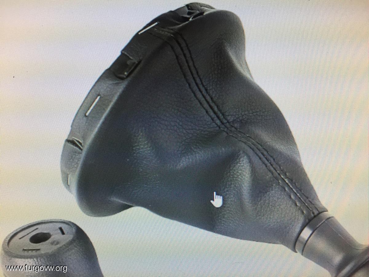

Danibello46 aquí te lo dejo.
1-Sacas la tapa del pomo que te indico en La foto.(indicador de las marchas)
Lleva 3 grapas,sácalo con cariño...lo puedes ver en la parte superior del pomo. (Margen inferior izquierdo de La foto)
Después sacas el tornillo de torx,aunque el pomo nuevo te traiga tornillo sigue usando el de torx de origen (El de competencia es de estrella y ya sabemos que pasa con los tornillos de estrella)
Yo en mi caso cogi el muelle de origen y el tornillo.(Los otros lo guardo por si fuera necesario)
En esta foto ves unas grapas,esbpra sacar la funda,lleva creo que 6 o 8...
Para sacar el tapizado del pomo tienes que sacar la presilla que va en la parte interna y las grapas.
Ahora a enredar,es muy fácil verás.
Saludos!!!
Danbe46
Enero 30, 2017, 17:39:11 pm #42 Ultima modificación: Enero 30, 2017, 23:15:29 pm por Danibello46
Cita de: CANYCITO en Enero 30, 2017, 11:15:36 am
Saludos!!!
Muchas gracias! En la teoría no se ve muy dificil, veremos la práctica...
