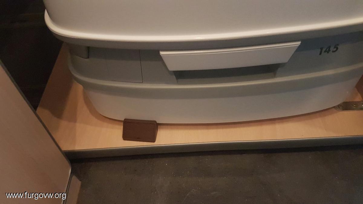

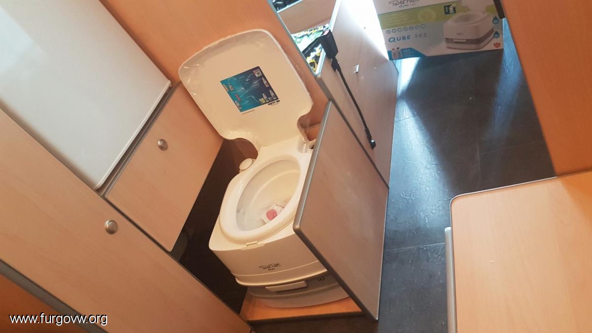

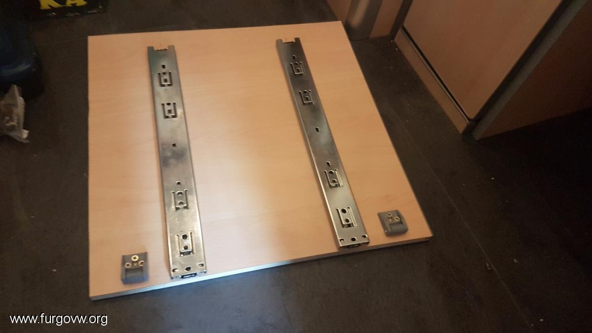

Un poquito mas, cajón para el potty dentro del armario;
El sistema, es básicamente unas guías de cajón telescópicas en la base del cajón, con dos ruedecillas en el frontal para que al abrir, con el peso no se estropeen las guías.
Puesto en su ubicación, también se puede sacar.
Para que no baile, siguiendo la idea de un compañero, un par de escuadras de pvc en los puntos donde lo necesitaba.
Con esto queda el cargador listo!

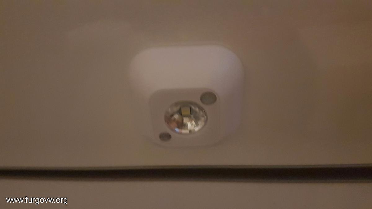

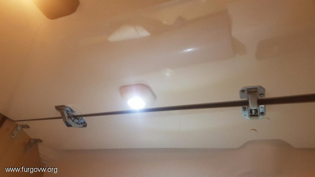

Para iluminar los altillos, he decidido en poner un foco Led, instalado en la misma puerta del armario.
Es un modelo sin interruptor, funciona con un Detector de movimiento, junto un Detector de luz. Por lo tanto, si hay luz suficiente, no se va a encender.
Dura encendida unos 90 segundos si no te mueves, a la que hay movimiento, se vuelve a encender.
He querido huir de la típica tira de leds.
Saludos a todos

Neptuno_a80
Cita de: alexpower en Junio 21, 2017, 23:17:20 pm
Eso va a pilas?? Que chulo. Donde lo venden?
Rebuscando algo que me gustara , lo encontré por AliExpress. Y si, funciona con tres pilas de las pequeñas, tipo mando de TV.  Las encuentro muy prácticas.

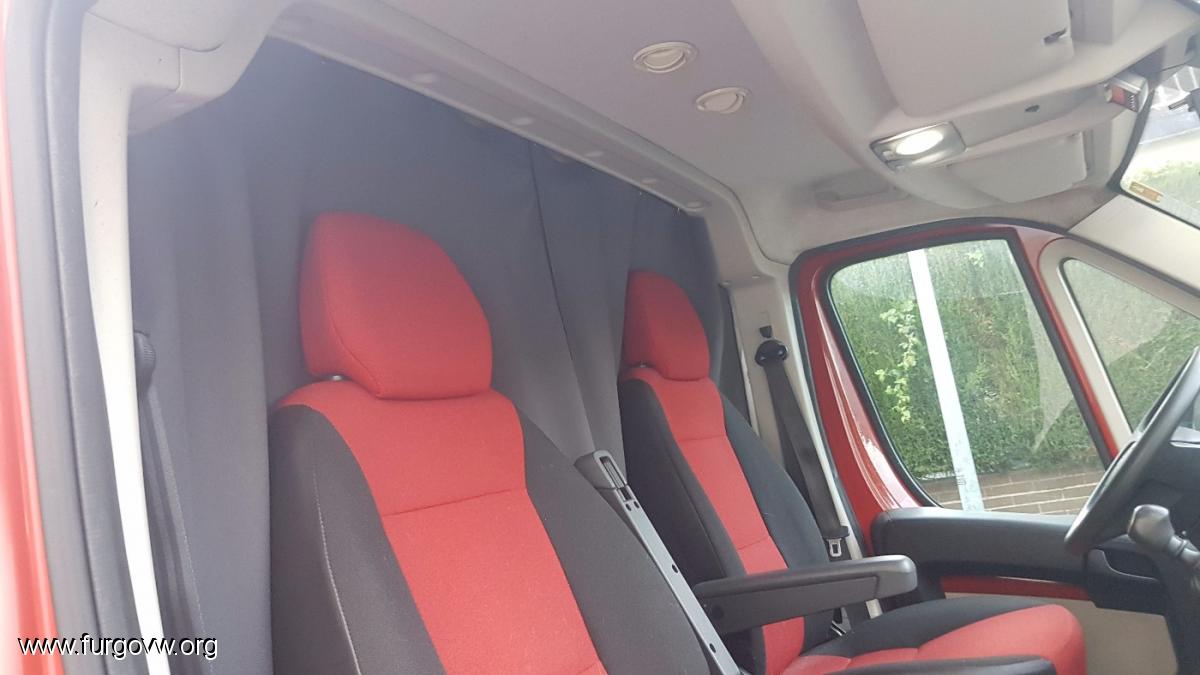

Seguimos rematando, cortinas;
Vista desde cabina
Vista desde dentro.
Están compuestas por dos partes, unidas entre sí por velcros, y se recogen hacia los lados.
Poquito a poquito... Ya queda poquito
