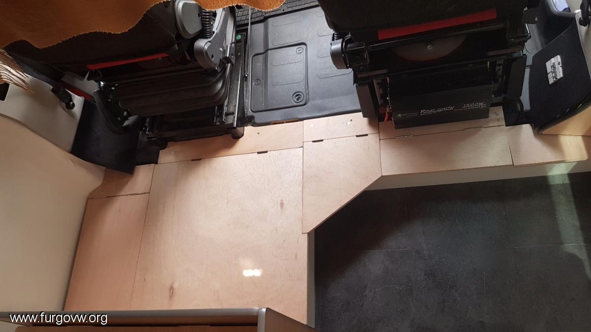

Algunos avances de hoy... Salón a doble altura. Rematando agujeros

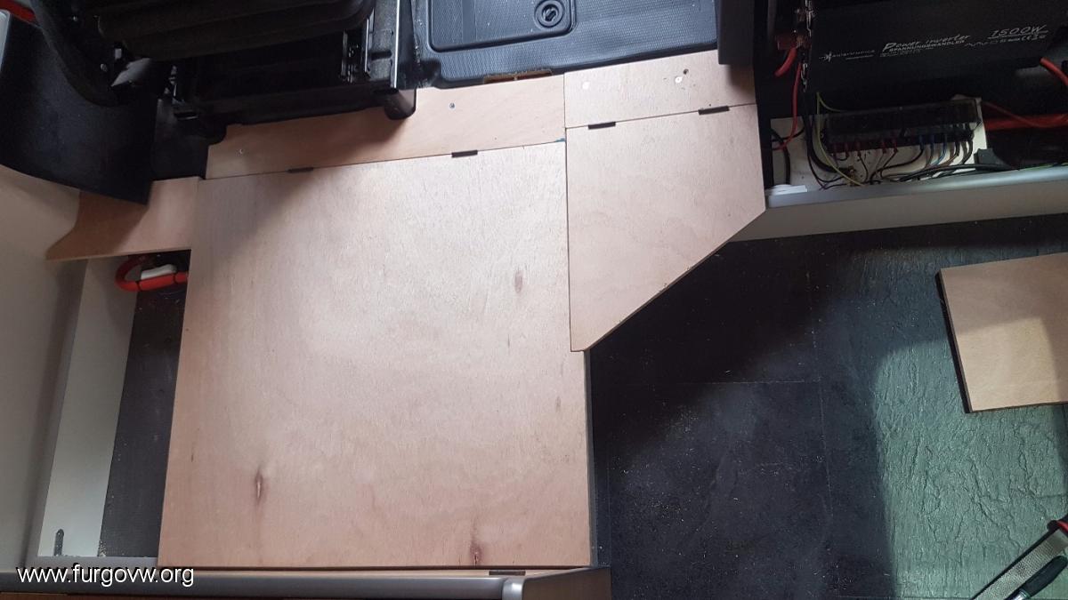

Midiendo y remidiendo, vamos Colocando las diferentes tapas, buscando la manera que tengan un buen apoyo.
Ya lo tenemos todo al completo

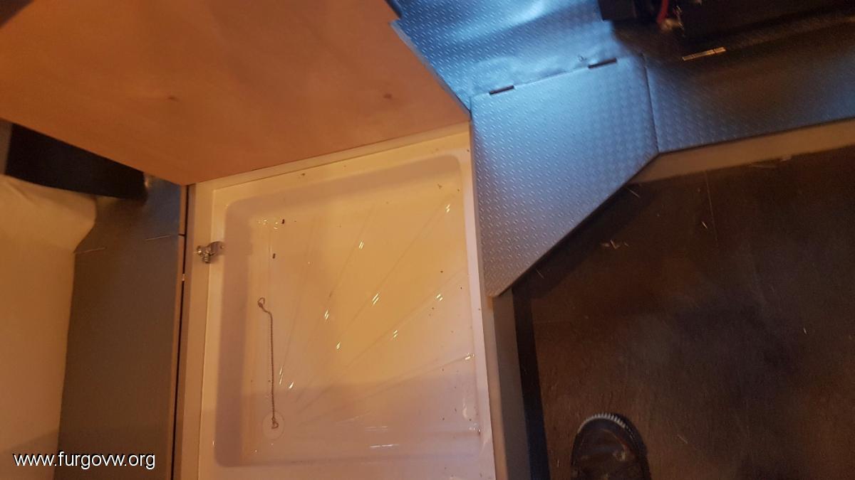

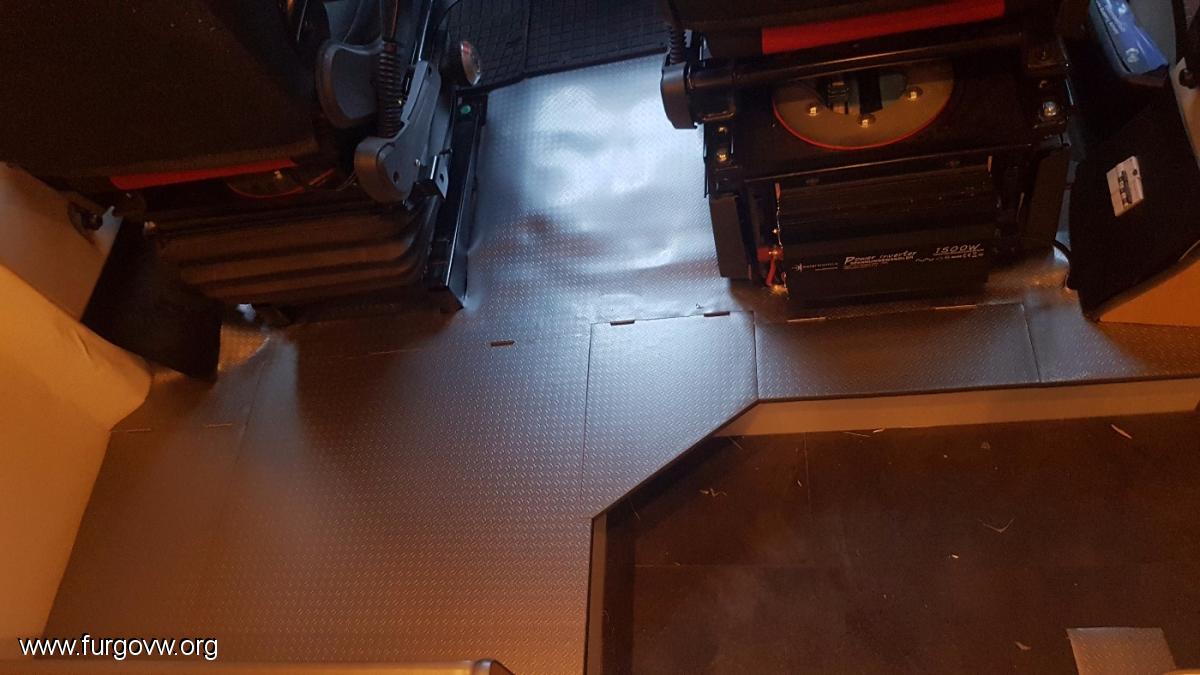

Envinilando el suelo. He aprovechado para poner vinilo en el pasillo. Aunque no queda tan bien como encima de las tablas, ya que en el pasillo el suelo es de goma irregular.
Aquí podemos ver la trampilla abierta de la ducha, ya le queda poco para ser funcional
Otra perspectiva del salón a doble altura.

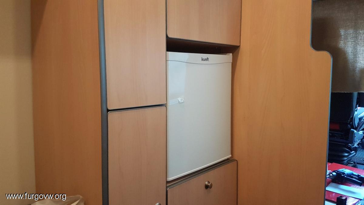

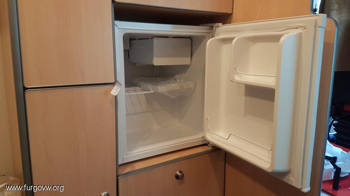

Ahí va la nevera instalada y funcionando ;
Llevo 3 días y medio con la nevera funcionando, con días nublados, o sea que la placa apenas carga, y lo mínimo que a estado las baterías es de 12.3v, por la mitad aproximadamente. Creo que rinde bastante bien.
El sábado sí que hizo calor, y el ventilador instalado no paró de funcionar, subiré el termostato un poquito más.
Ya no tengo que ir a casa a por cervezas  8)

Cita de: CIMA en Junio 05, 2017, 19:27:01 pm
La nevera ¿es de 12v o la pusiste a 220v con el inversor?
Es de 220 con inversor. Y de maravilla.  8)

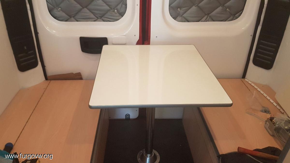

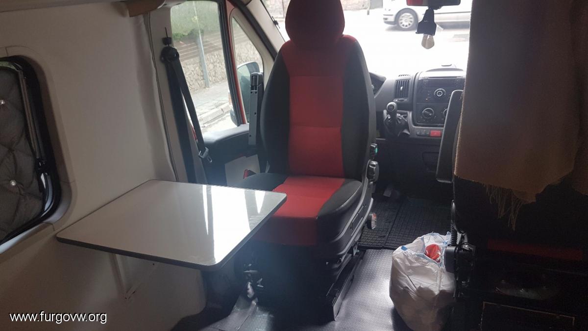

Sigo con algún detalle. Ahora toca el turno a las mesas;
Aquí tenemos la mesa de la sala de estar. Es una mesa sencilla, que da para poner un portátil, unas cervecitas, o comer para dos, no más. Pero lo dicho, sala de estar.
Y aquí la mesa abatida.

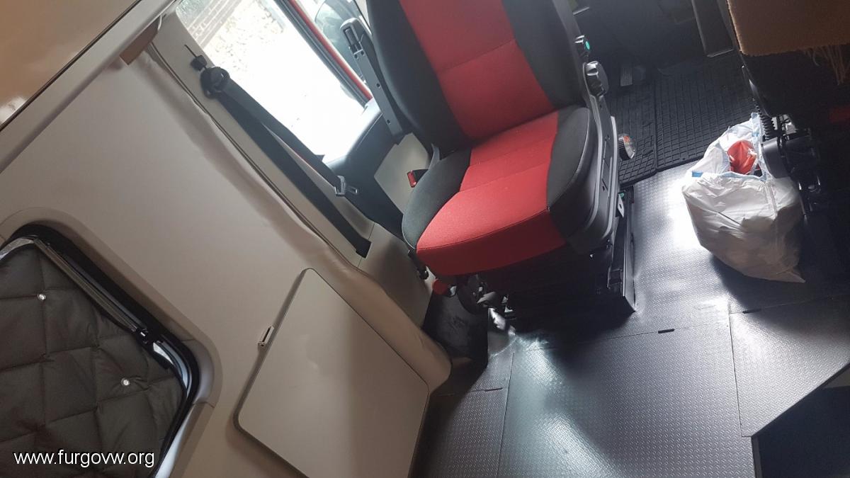

Pequeño embellecedor, que a la vez me sirve para tapar alguna irregularidad que había en esa zona (se marcaban 4 tornillos, sin importancia, pero ya puestos...)
Y aquí la mesa del comedor, o salón principal, para 4 personas perfectamente. Aunque sentados caben 5.

Argui1
Cita de: Neptuno_a80 en Junio 06, 2017, 21:58:13 pm
Eso si, cuanto más grande, mejor!
Pronto más....
Que tamaño anchoxlargoxalto tienen esos bancos de la zona del comedor?
Saludos y gracias
Neptuno_a80
Cita de: Argui1 en Junio 07, 2017, 01:03:38 am
El arcón grande, 125x61x42, y el pequeño 100x61x42, y el hueco entre arcones, 66cm.
Saludos!
