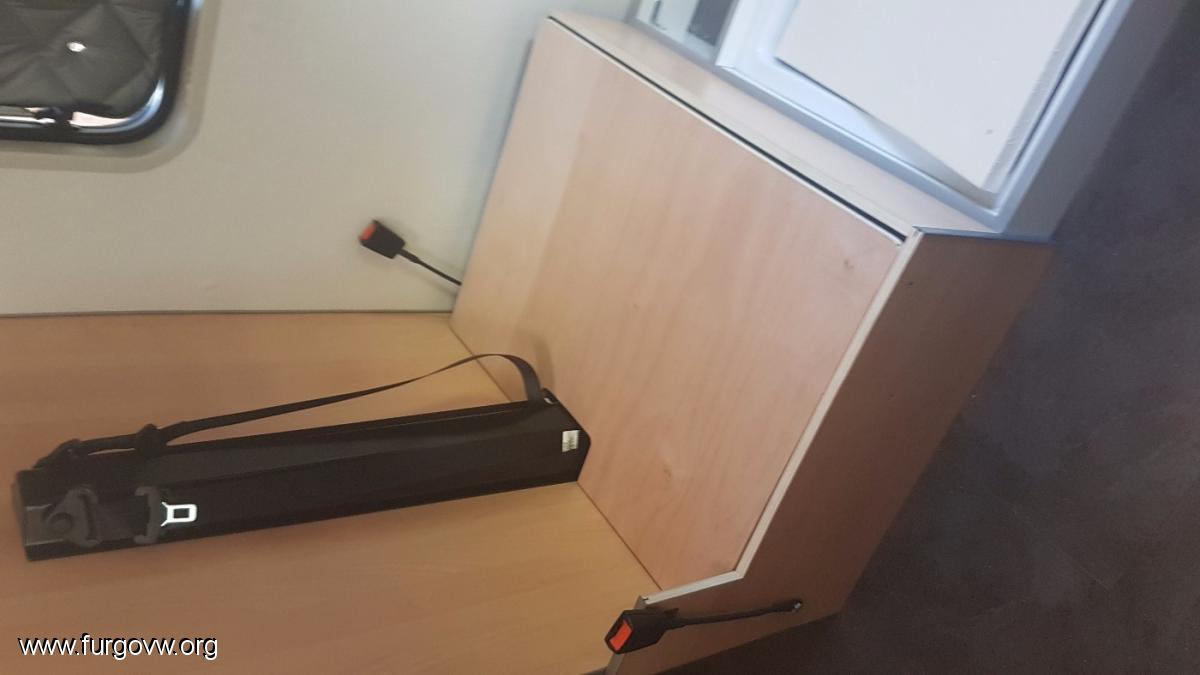

Vamos al lio con el asiento;
La pequeña estructura es lo primero a instalar. Fijando la bien con tornillos m8 en 4 puntos. No se va a mover no.
Subiendo el lateral y frontal
Presentando la primera tabla que hará de base para el asiento

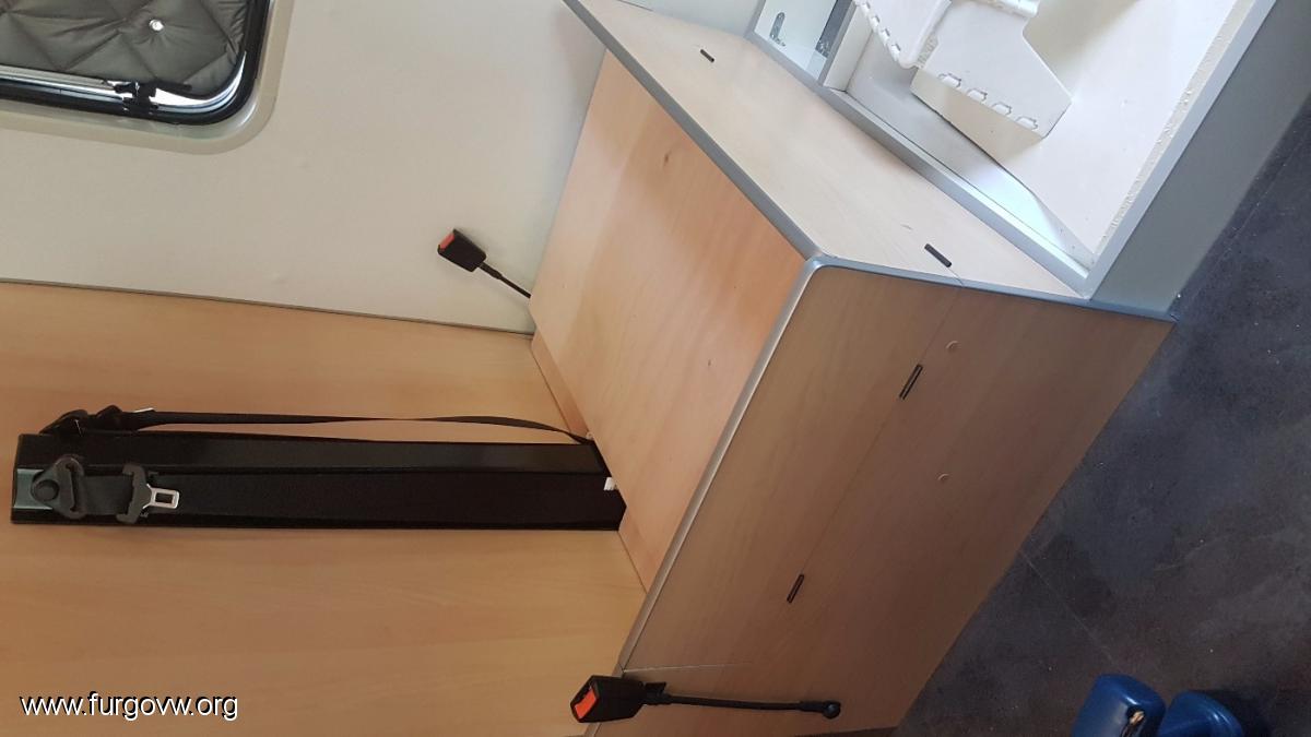

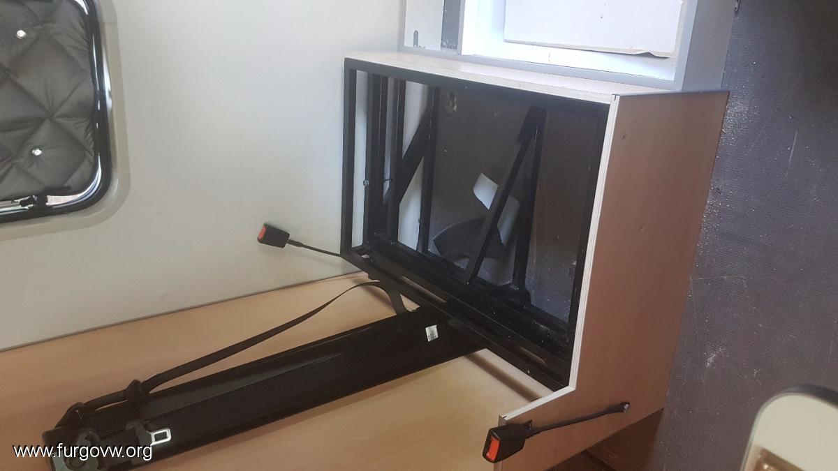

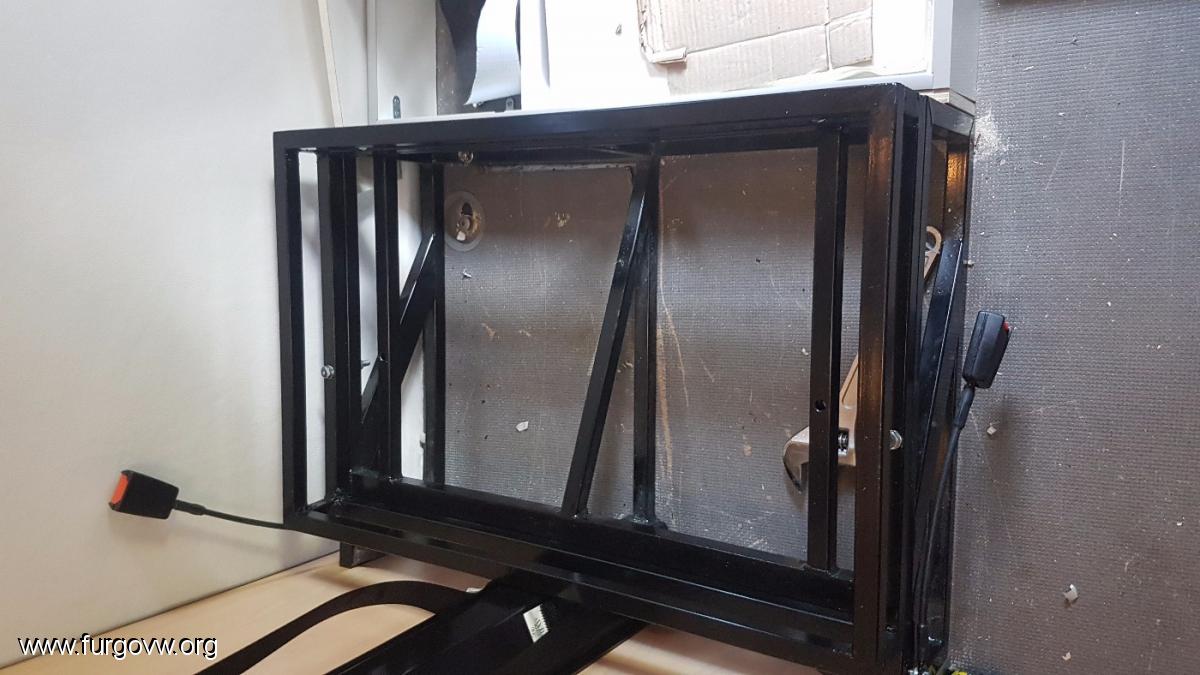

Neptuno_a80

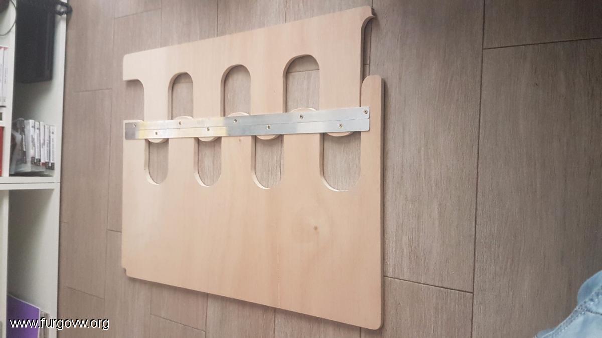

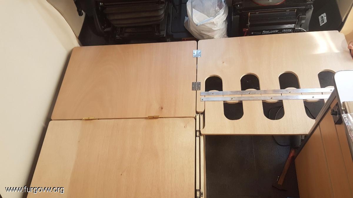

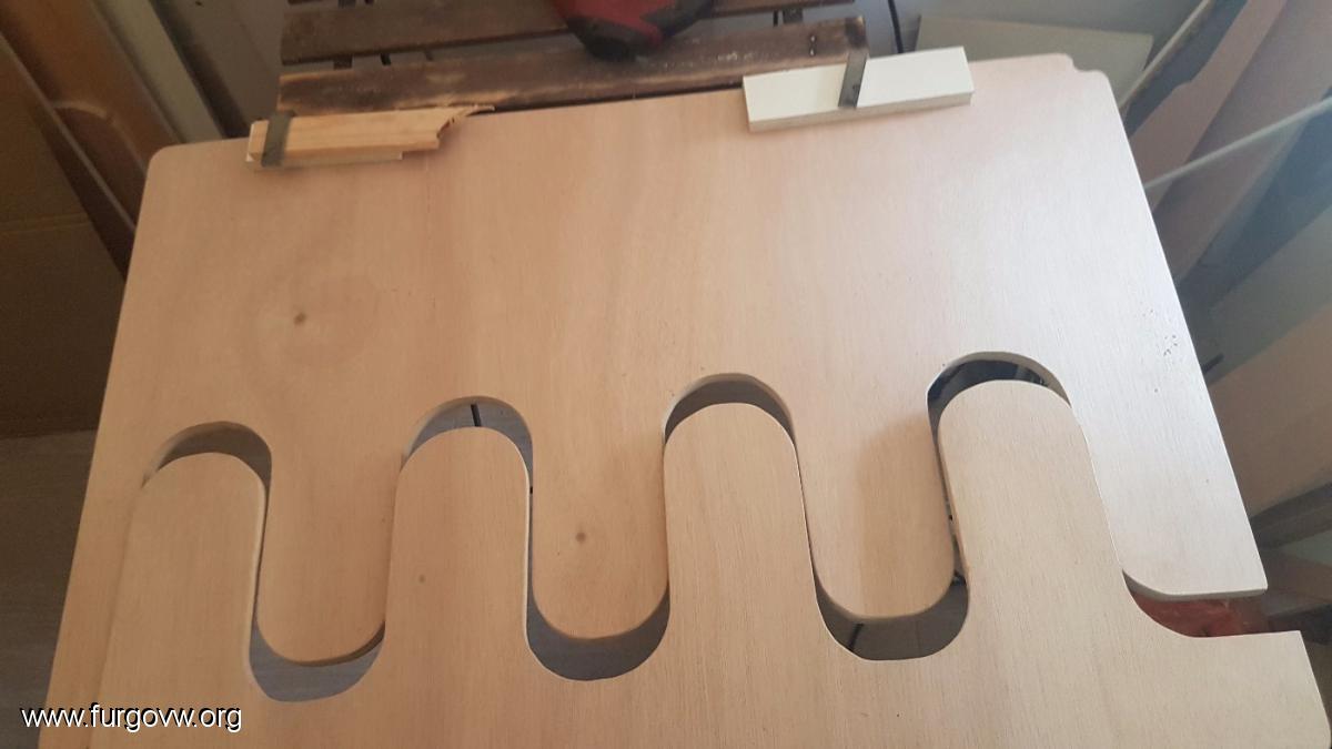

Luego vamos ingeniando el sistema para hacer cama;
Cortando tablas en el lugar indicado para hacer una parte extensible
Aquí se ve mejor la idea
Y aquí tenemos el sistema desplegado, el esqueleto de la cama delantera
Aquí ya todo recogido, y a falta de poner los colchones, que ya están encargados.
Me falta algo a solucionar, a ver si alguno me ilumina... Necesito hacer soportes para la cama, para las dos tablas que quedan fuera de la base del asiento.
Tiene que ser algo práctico y que ocupe poco, y por supuesto, estable. Las patas roscadas no me convencen.
Saludos!

Jordi lopez
Puedes hazerle una puertecita dónde tienes el anclaje del cinturón, asin cuando la habrás te sirve de base para la tabla, no se si me explico
Quin caloret !!!
Neptuno_a80
Perfectamente te explicas, pero no soluciona la absoluta estabilidad. Tenían pensado por el lado de la cocina poner escuadras abatibles como las que tiene la mesita, pero aun así, por el lado del asiento hace falta base, y queda por idear algo para la tabla central. Que igual está, con unas tablas y bisagras tipo compás con retén (como las mesas de camping)  se soluciona, aunque no encuentro en los comercios lo que busco

MARCOLOLO
Cita de: Neptuno_a80 en Junio 07, 2017, 23:12:24 pm
Saludos!
A veces lo más práctico puede ser lo más sencillo,as probado de poner algún perfil desmontable entre el asiento i  el módulo de cocina?.
O desde el asiento del conductor a la base.algo que puedas montar i desmontar i guardes debajo del asiento doble.por ejemplo.
Neptuno_a80
Cita de: MARCOLOLO en Junio 08, 2017, 16:42:28 pm
Ahí le has dado, eso es lo que quiero, pero como o el que? Lo ideal es eso, algo desmontable y guardado, que hay mucho hueco... O igual me estoy autorespondiendo, "hay mucho hueco", no tiene por qué ser muy desmontable.
El problema es que no se como idearlo. Estoy un poco en blanco, por problemas ajenos al mundo de la camperizacion que me bloquean...

alexpower
Que chula. Mira otra opcion que se me ha ocurrido. No se como de plegable queda esa cama cos las curvas ni donde la guardas. Pero si te cabe por hueco puedes poner escuadras abatibles pero en vez de ponerlas en la pared de la cocina la pones debajo de la cama. Asi cuando la abras tendras una pata en cada sitio que pongas una escuadra.
Neptuno_a80
Cita de: alexpower en Junio 08, 2017, 21:23:26 pm
Las tres maderas mediante bisagras, quedan plegadas entre sí. En una madera, la que plegada queda a la vista, si podría hacerlo, de echo lo iba a hacer, buscando esquadra tipo mesa de camping, para que no abulte mucho, pero no encuentro donde las vendan. Los otros tipos abultan demasiado, y al poner el colchón en posición asiento, no quedaría muy bien.
En la tabla "extensible", no cabe nada al quedar plegada... Las curvas se plegan entre sí, osea, se extiende para ampliar, y se mete hacia dentro para plegar
Se agradecen ideas. Gracias  ;)

MARCOLOLO
Junio 09, 2017, 00:41:35 am #654 Ultima modificación: Junio 09, 2017, 14:00:40 pm por MARCOLOLO
Cita de: Neptuno_a80 en Junio 08, 2017, 20:19:47 pm
Pues lo mio es el hierro,yo pondría unos perfiles de tubo galvanizado( para no tener que pintar) i en las puntas de los perfiles les soldaría unas U de chapa que encajaran en los tubos de las bases de los asientos i el otro extremo en el canto de la madera del asiento doble.todo esto lo digo sin medir ni saber a que altura van claro
A modo de idea. Dicho de manera mas sencilla unos tubos de hierro que montes i desmontes para colocar
De base para las maderas.
Neptuno_a80
Estoy seguro que tu, nada más con un vistazo, tendrías la solución en un pis pas.
El tema de soldar, ya sabes que no lo llevo bien. Como lo explicas lo entiendo, lo único que la estructura de los asientos queda escondida y no se puede acceder a ellos para encajar nada. Me gusta tu idea por eso

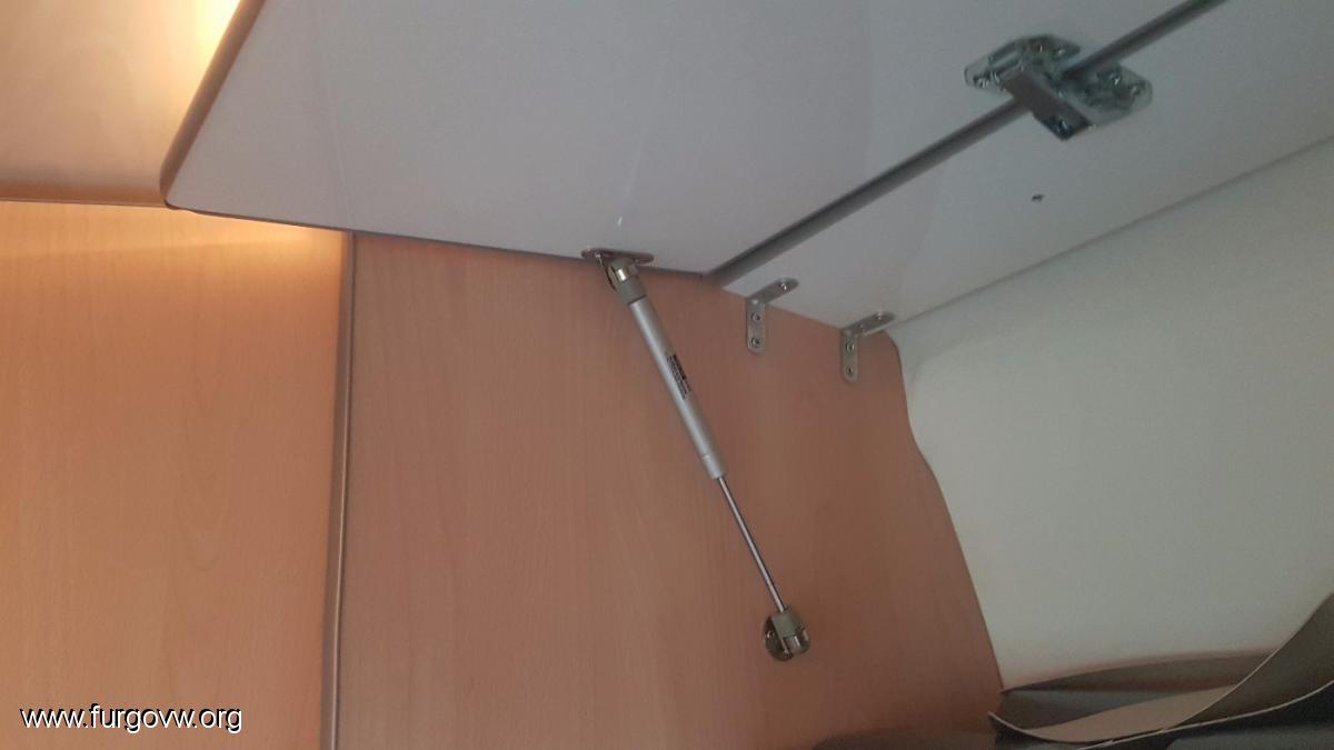

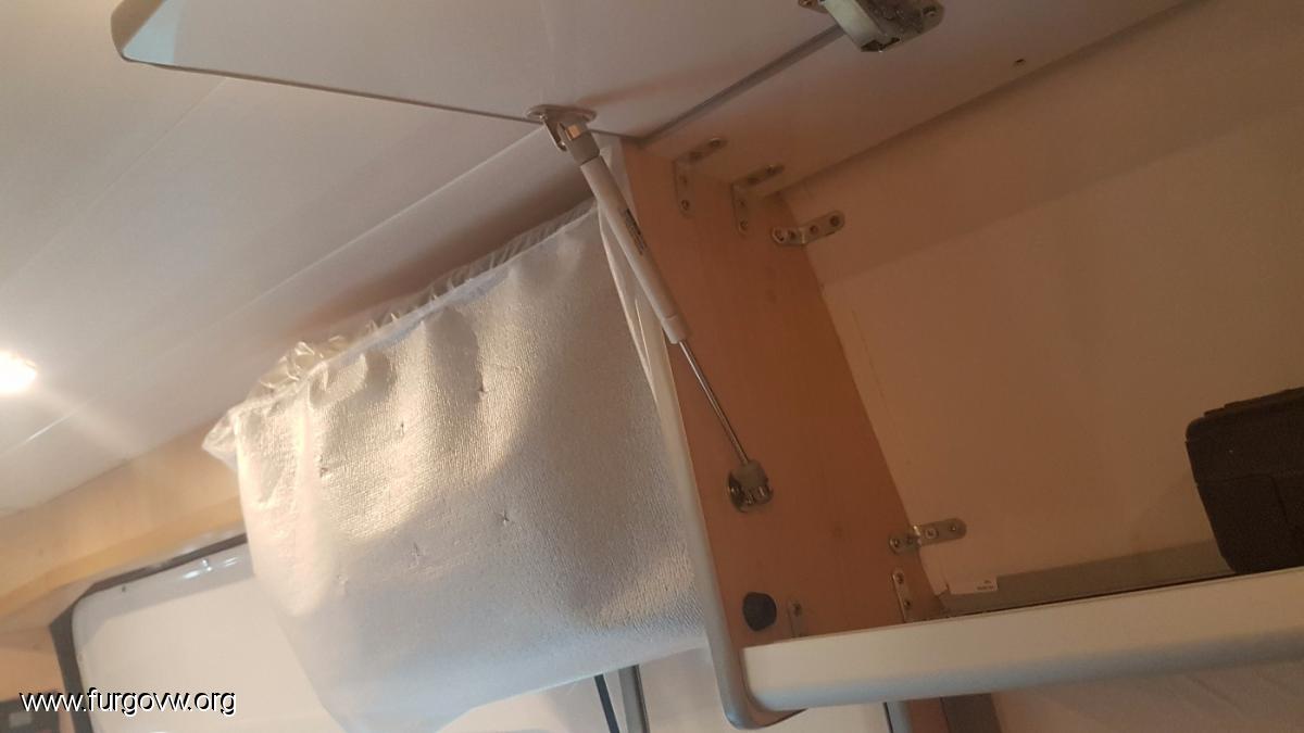

Neptuno_a80
Cuando saco algo de tiempo, voy rematando cosillas. Esta vez, bisagras hidráulicas para las puertas de los altillos :
Hay que tener en cuenta, los numen que tienen, para elegir la adecuada. Y también, que si tenemos las puertas cuadradas, es posible que la poner el brazo, al hacer presión tengamos que volver a ajustarlas.
Bien, esto es todo de momento...

Diego_cdi
De que fuerza los has puesto?, yo he puesto de 80 para un altillo y es demasiado
Si tiene solución por que te preocupas? y si no tiene solución... por que te preocupas?
Neptuno_a80
Yo los he puesto los tres de 60, y los más grandes no les vendría mal de 70. Pero mejor así, que para que aguante en alto va sobrada, solo que no se abre automáticamente, jehehe

MARCOLOLO
Están guay esos pistones para los muebles, yo en principio e puesto 3 bisagras por puerta i se aguantan bien abiertas ,pero en cuanto aflojen les pongo una de estos i arreglado ,me lo apunto.
