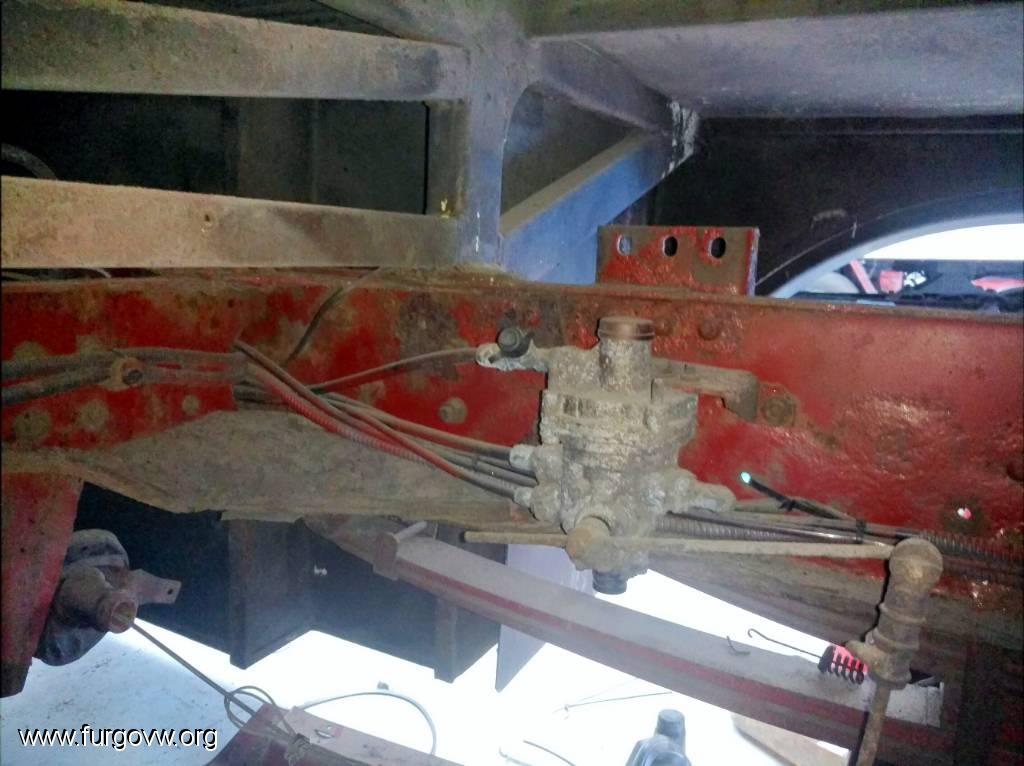

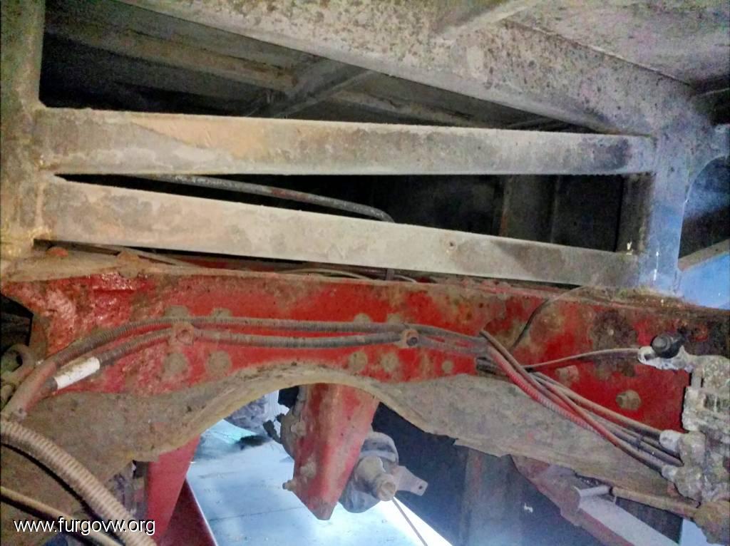

Hice unas fotos para otra cosa al xeito, y ahí se ve que no lleva sistema de torsión
Lleva esos trapecios soldados al chasis. Supongo que los calcularon para resistir las torsiones sin romper. Ya veremos
El chasis es eurocargo, se retuerce como todos, el suelo de la carrocería se ve en la parte superior de las fotos
Y sí, lo tengo que lavar...
