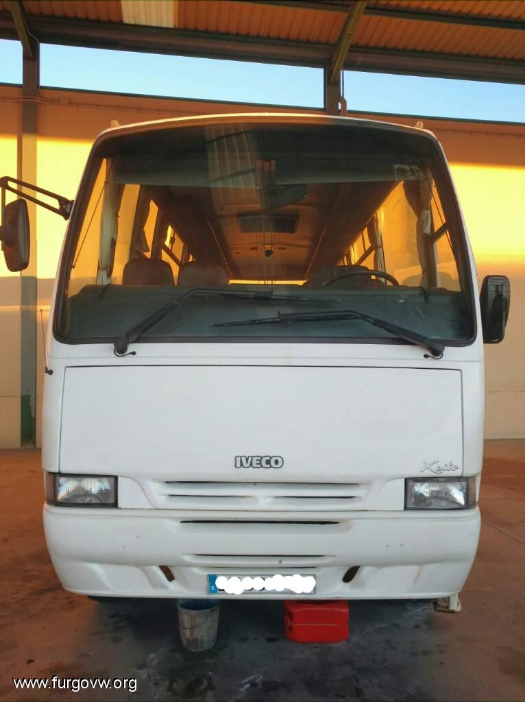

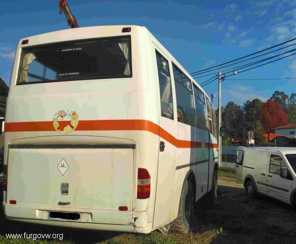

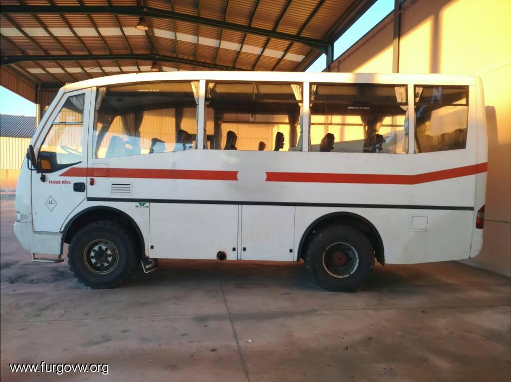

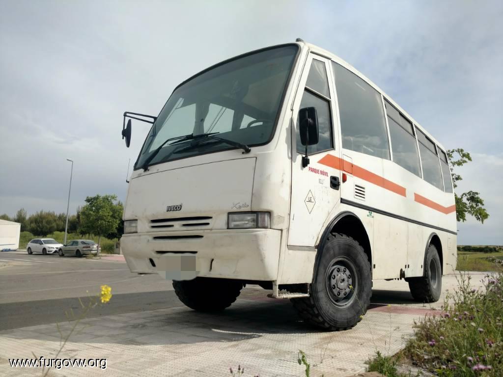

Recientemente he adquirido un minibus, aún no he empezado a hacer nada, bueno sí, le he pasado la fregona por encima...
Empecemos señalando el (culpable o a quien hay que agradecerlo, ya se verá): Aramos, él es el que publicó el anuncio en el hilo de venta, y aquí estamos.
Después de darle vueltas, decidirme, arrepentirme, volver a decidirme, todo ello con 1500 Km entre medias, como ya sabéis he adquirido un "minibus" 4x4 de 27 plazas + conductor, con 18 años en sus palieres, un UNVI modelo XEITO.

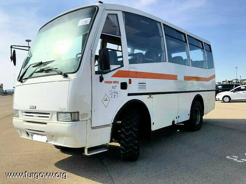

De frente no parece tan grande, pero de lado ya se empieza a ver de qué estamos hablando:
La base es un iveco eurocargo 4x4 de 3,4 metros de altura y 7,5 de largo, con ruedas 365/80R20.

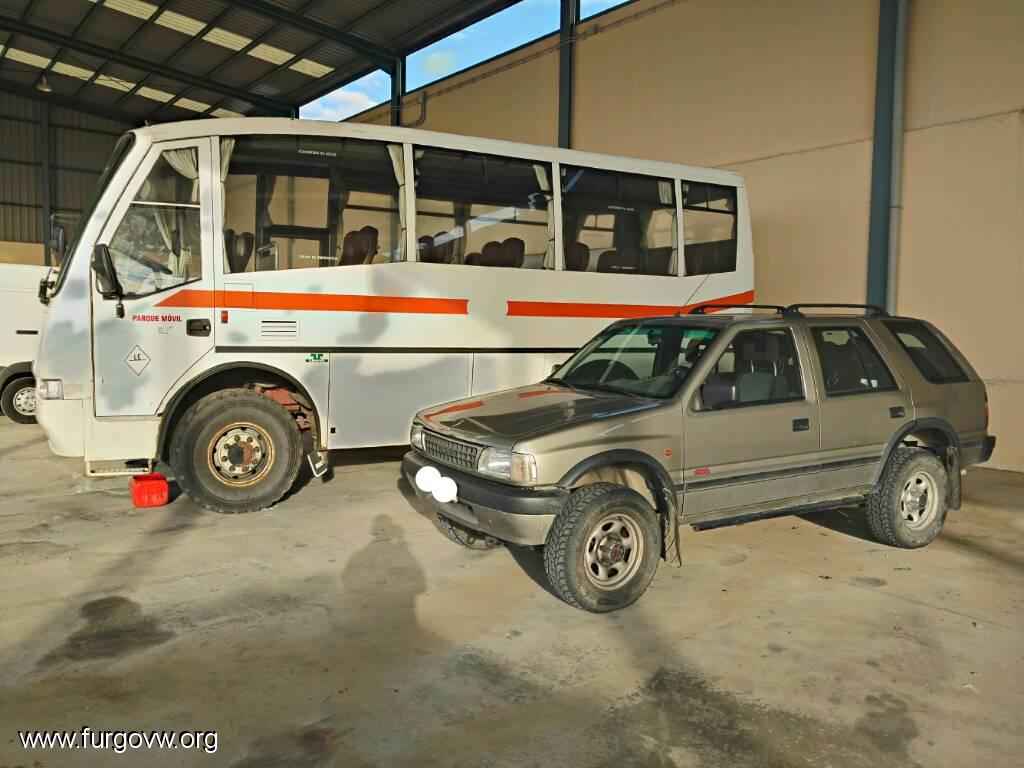

Resulta que ya lo teníamos en casa.
Antes el frontera era nuestro "coche grande"

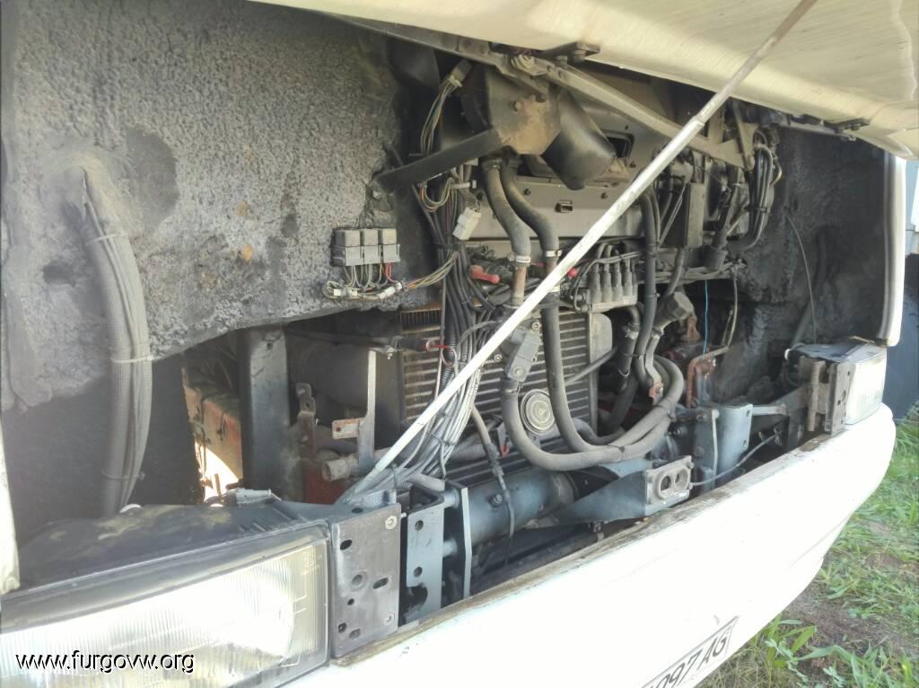

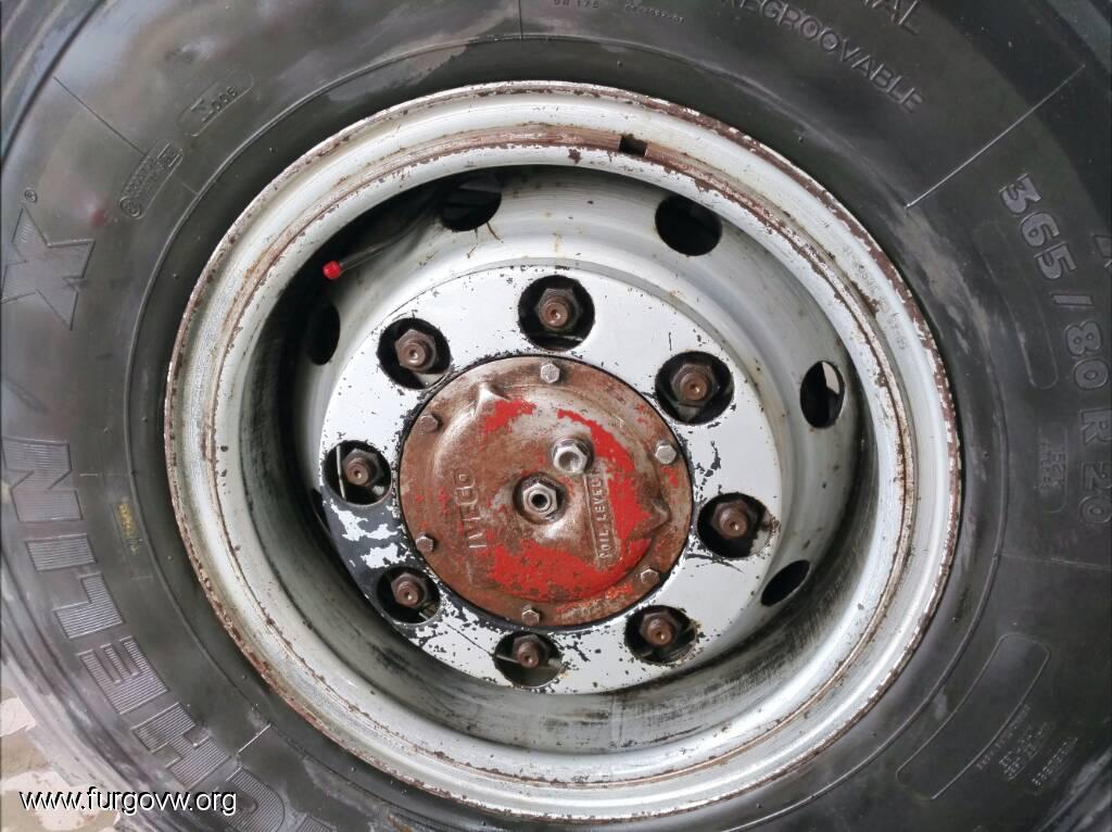

Estado físico:

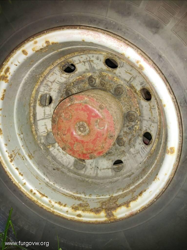

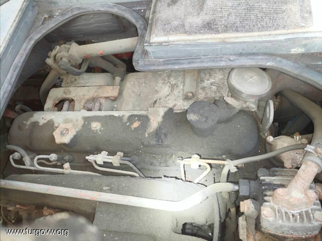

Lo averiguaré de verdad cuando lo revisen, por ahora arranca en frío a la primera, tiene oxido, las correas aullan como despellejar a un gato, las ruedas están para tirar, de chapa también necesita arreglos:
Llantas de dos piezas (con aro desmontable)

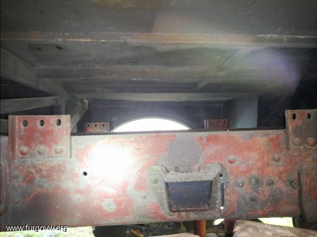

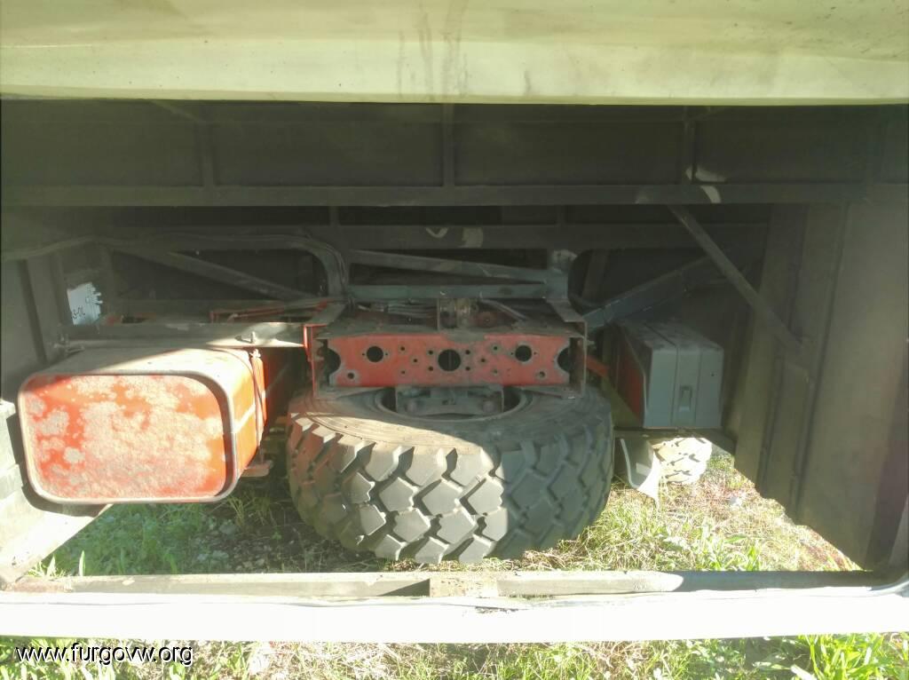

Entre chasis y carrocería hay espacio, veremos si se puede aprovechar (tiene pletinas para anclar algo):

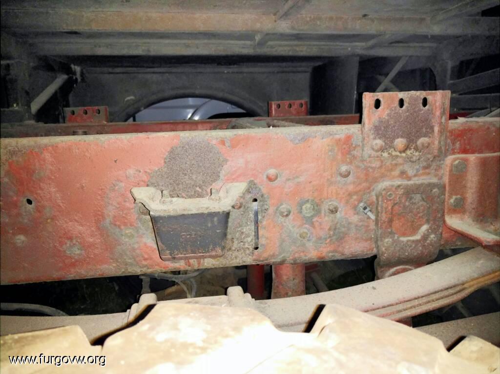

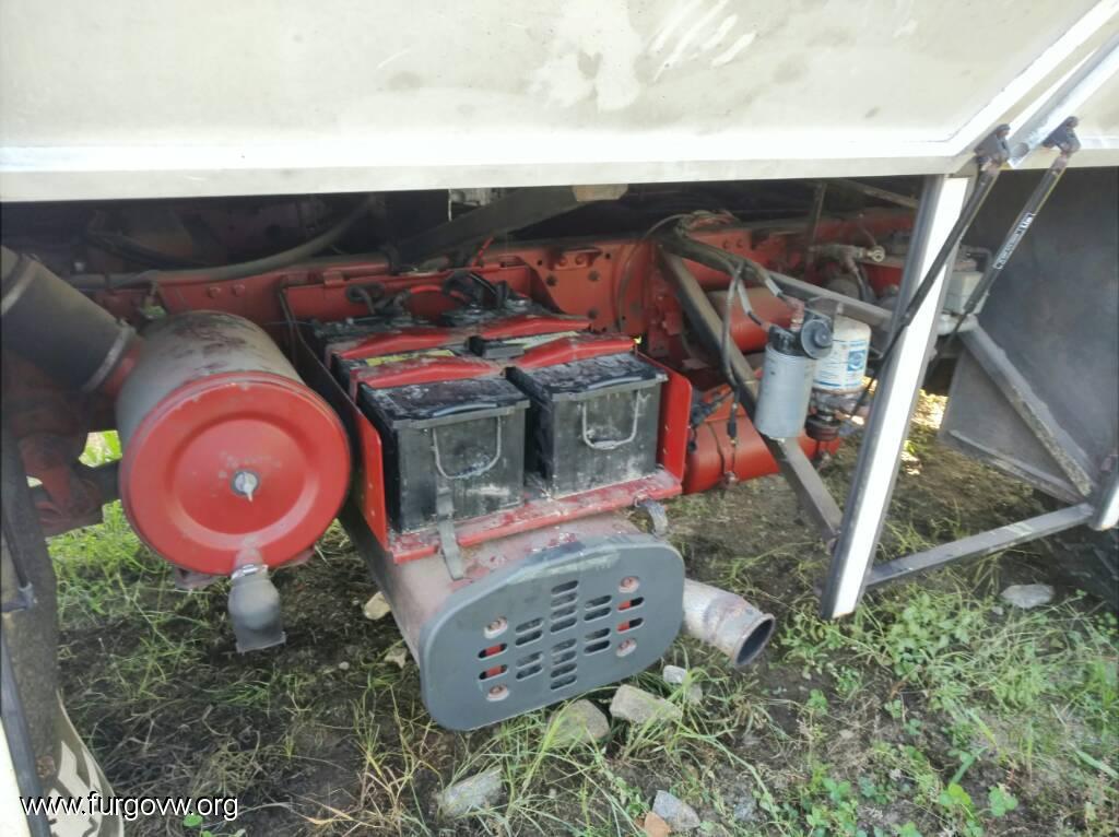

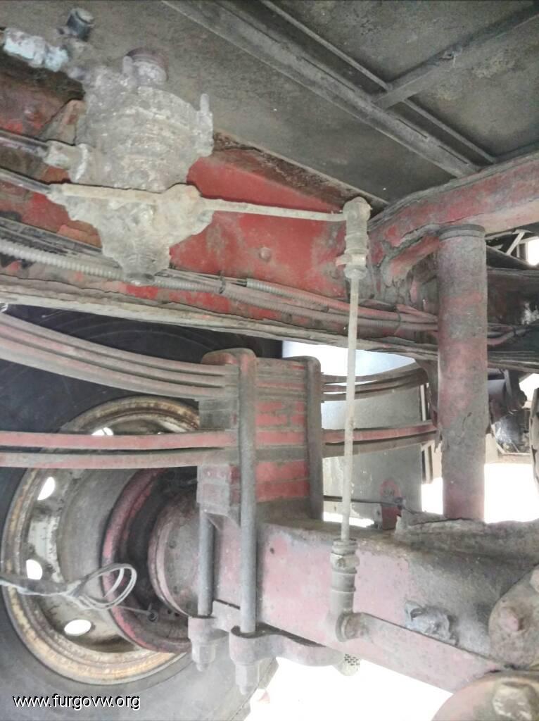

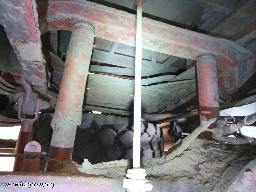

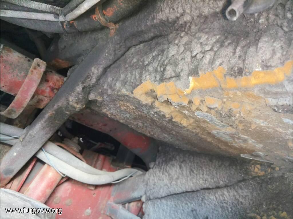

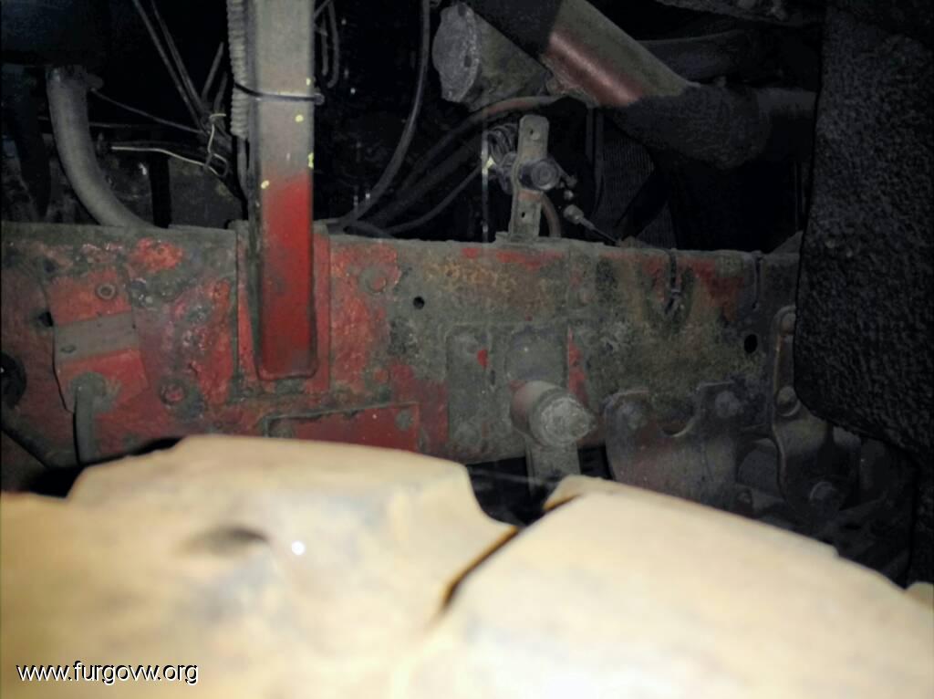

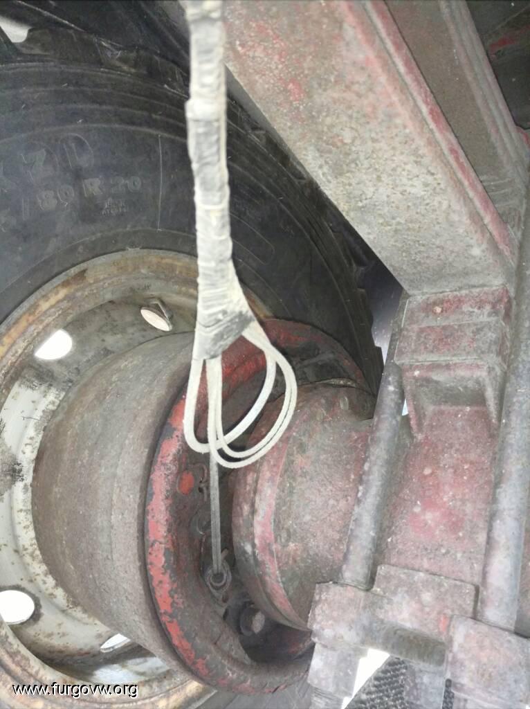

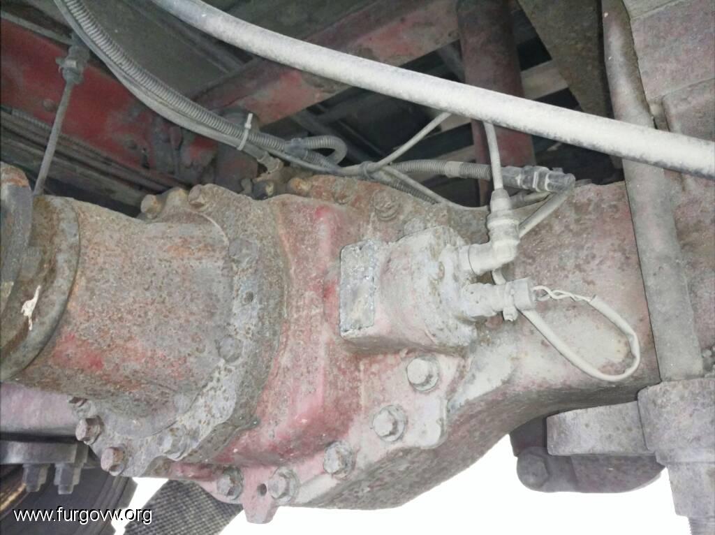

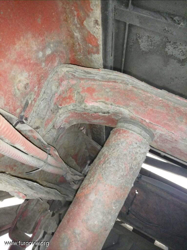

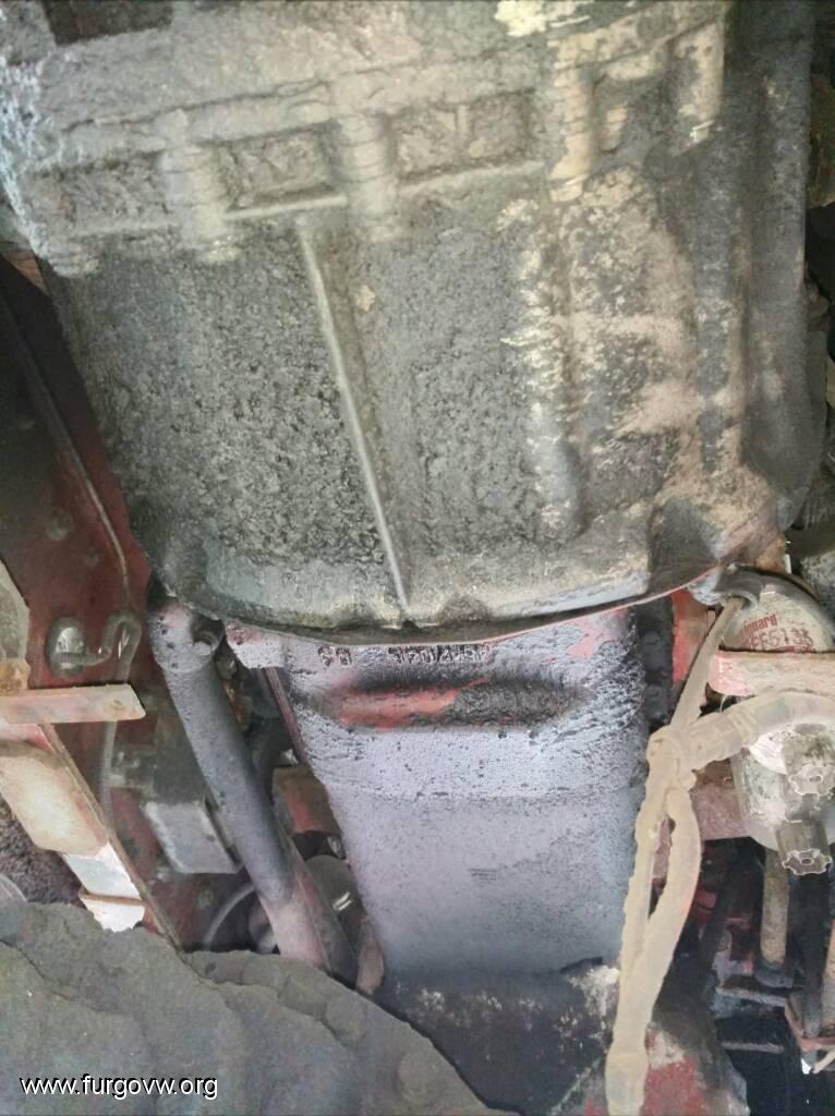

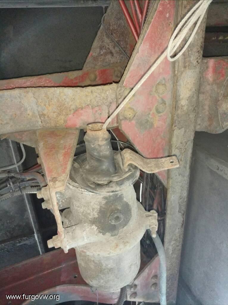

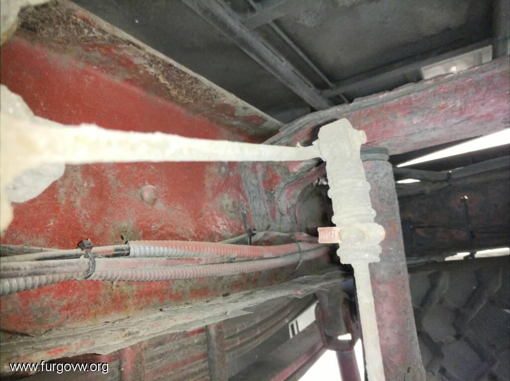

Bajos:
Alguna ñapa:

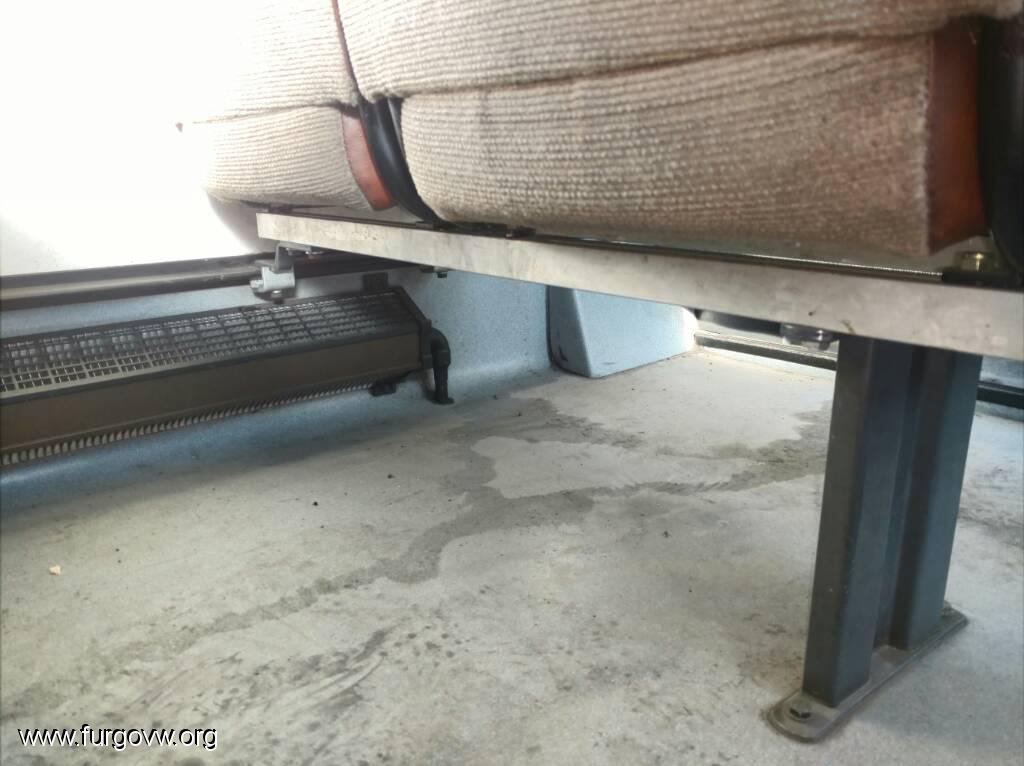

Interior.

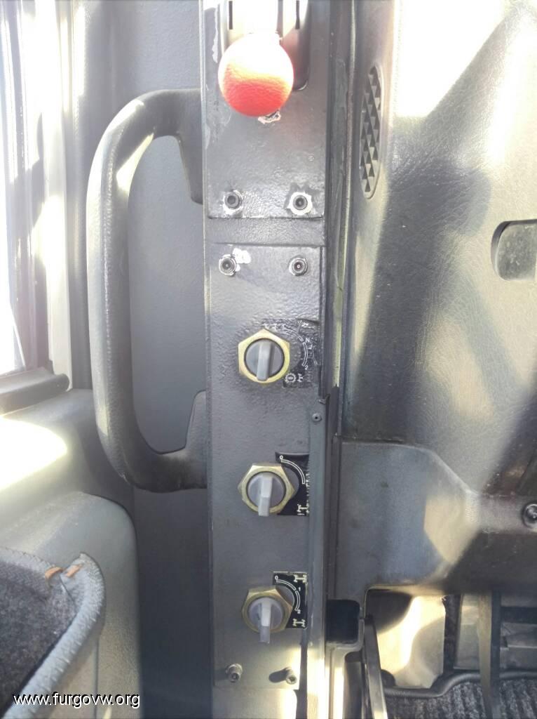

Mandos de freno de estacionamiento, reductora, bloqueos:
Está aislado, pero no sé si suficiente.

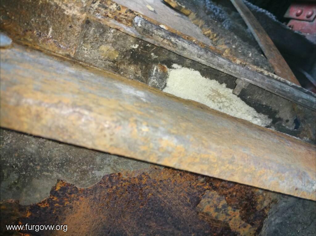

Desde el suelo en la zona del escalón de entrada, lo blanco es que rasqué con un cepillo de raíces y me llevé el óxido que era lo único que quedaba, dejando en aislante a la vista:
En los pasos de rueda:

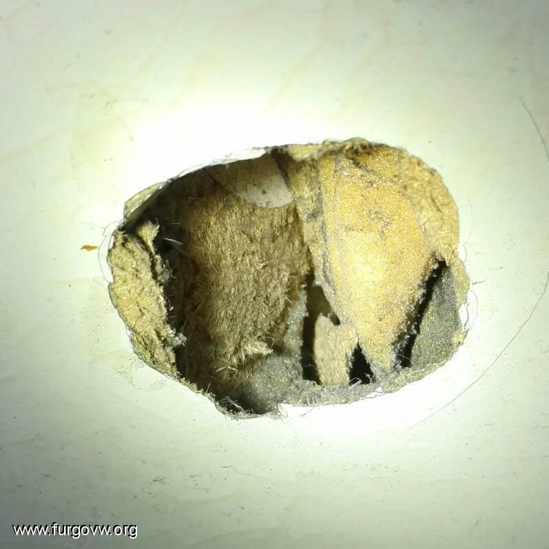

En un agujero de la pared interior se ve el aislante, no se como se llama, es como ¿lana de roca? de color oscuro.

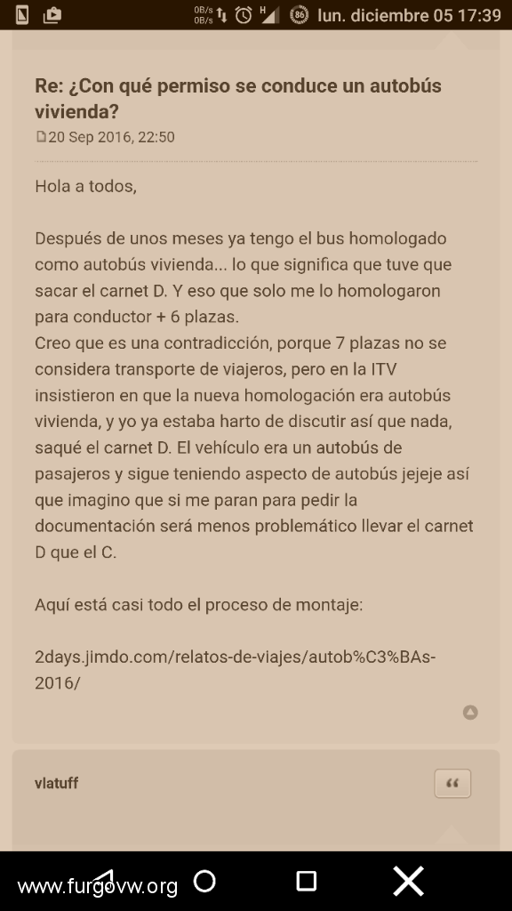

Le acabo de preguntar, y ésto es lo que nos aporta y le agradezco enormemente por lo difícil de averiguar que me estaba resultando:
CitarPara el carnet, pues yo te puedo contar lo que me pasó a mí. El vehículo es un bus (12) y hay una normativa específica para convertir un bus en vivienda, taller, biblioteca, tienda, etc...
Y la clasificación nueva del vehículo será 1248, autobús vivienda.
Lo discuti mucho con el ingeniero de la itv, que es muy amigo mío así que no fue una consulta aislada, porque yo creo que hay algo 'mal' en esa normativa.
'Autobús' significa vehículo de transporte de personas, plazas totales más de 9
Pero la normativa de transformación de buses sólo permite 7 plazas totales
En definitiva, él me dijo que la clasificación del vehículo seguía siendo autobús, y en el mío, por peso y dimensiones, necesitaba el D
Además el vehículo tiene pinta de autobús jijijiji así que explícale tú a la guardia civil si te para, que llevas un camión (C)
Yo creo que podría servir cualquiera, tanto C como D, pero me saqué el D
Pregunté en las autoescuelas, en tráfico y hasta en la oficina de transporte, y nadie me lo aclaró
Permiso de circulación, todo el mundo decía que se no permite un bus a un particular (sin tarjeta de transporte) pero en la DGT dicen que si la diferencia entre la PMA y la TARA es menor de 3.500kg, sí se puede.
Y así ha sido por lo que ahora el xeito está en tráfico a mi nombre como uso particular, y el impuesto (IVTM) correspondiente en Valdemoro es de 205€.

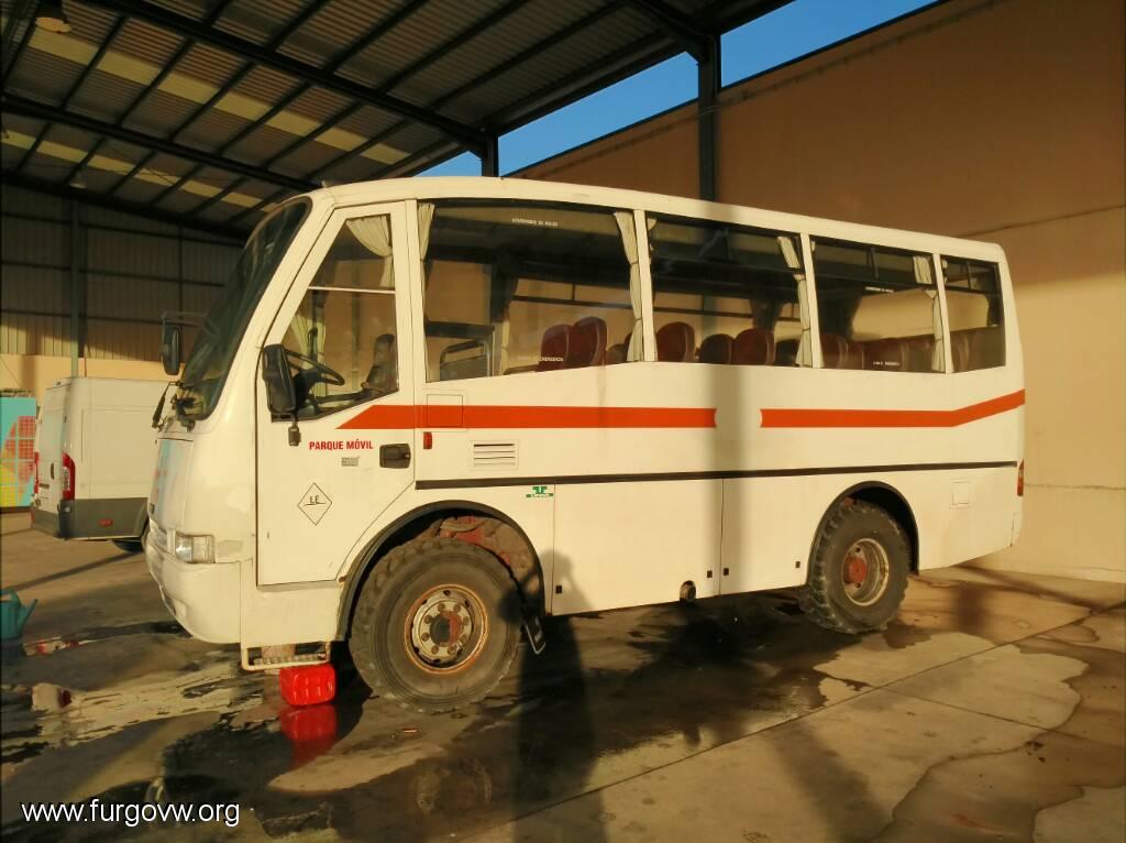

He ido a tomar medidas (de noche, con una linterna) y las principales son:
Lado izdo, desde la barandilla de la entrada hasta atrás, 424cm
Lado drcho, desde el respaldo del asiento hasta atrás, 380cm
Teniendo en cuenta que los 7 asientos en marcha están al otro lado, es decir, esas medidas son desde los asientos/entrada hasta el fondo.
Altura en el medio 200cm
En los 155 cm del fondo, la altura es de 187cm
En la parte delantera, la altura desciende en forma de arco, dejando en el medio en el lado de los copilotos unos 170, y en la tapa que da al motor, 160
El ancho en el centro es de 235cm, el trasero 229 (la puerta de emergencia)
Los asientos actuales tienen 94cm de ancho y dejan un pasillo de 48

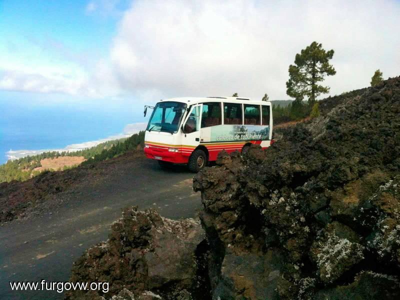

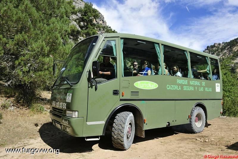

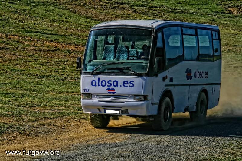

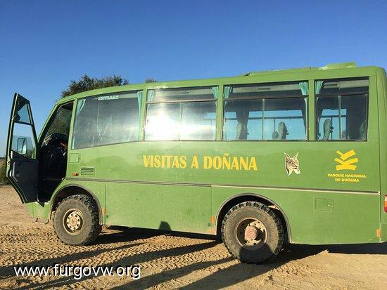

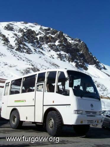

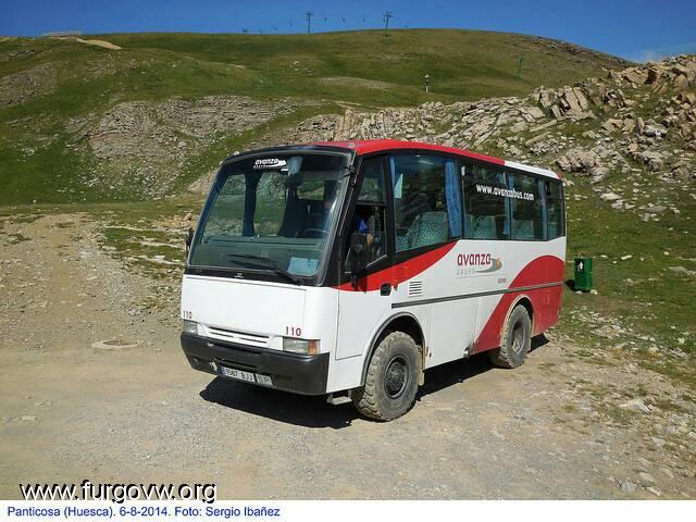

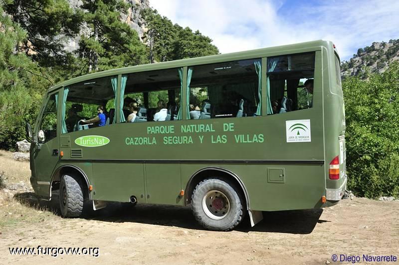

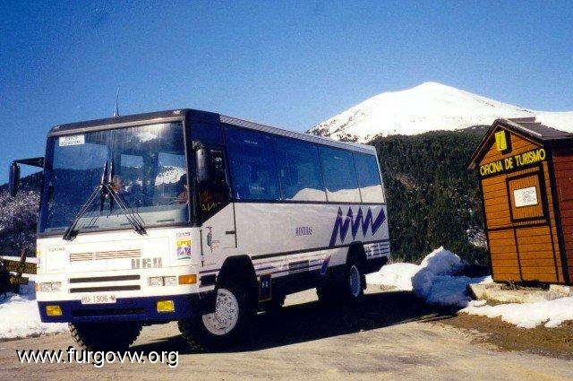

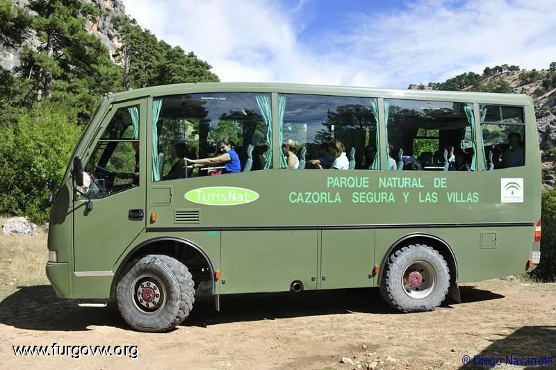

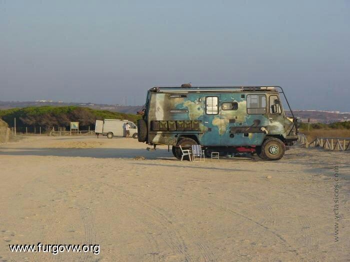

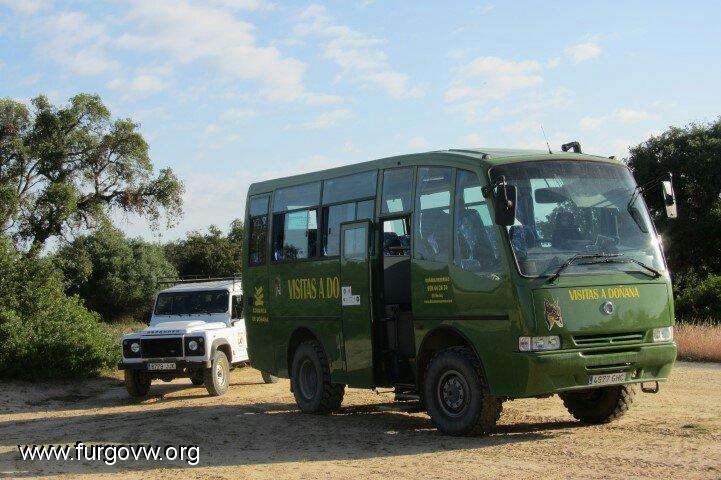

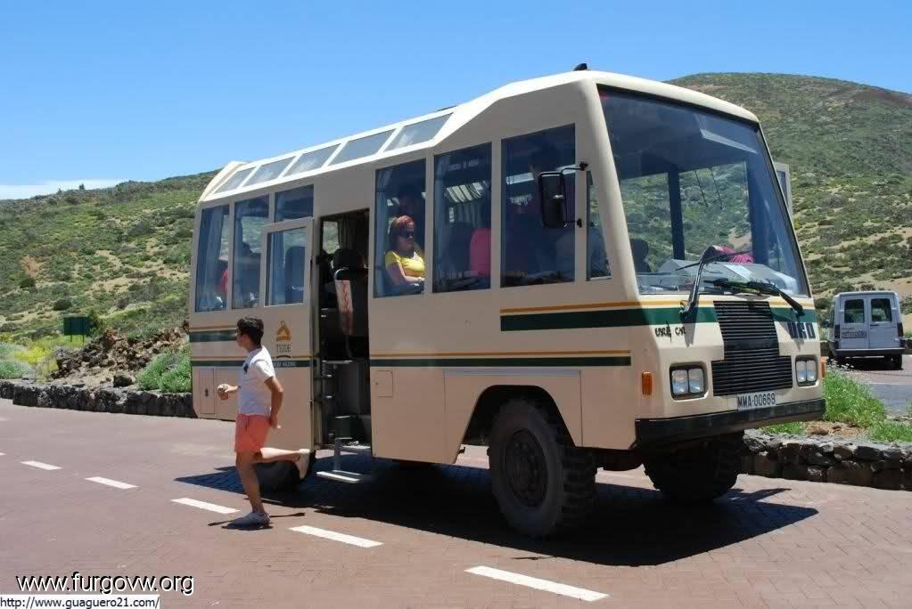

Imágenes xeitosas (sacadas de Internet)

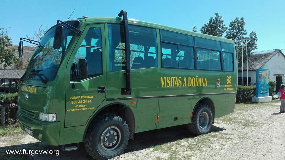

Un cimo de Doñana
¿Quién sabe?...
Los buses 4x4 no torsionan:
Con zapatones:
Con snorkel:
Vídeo de las instalaciones de UNVI:
De paseo

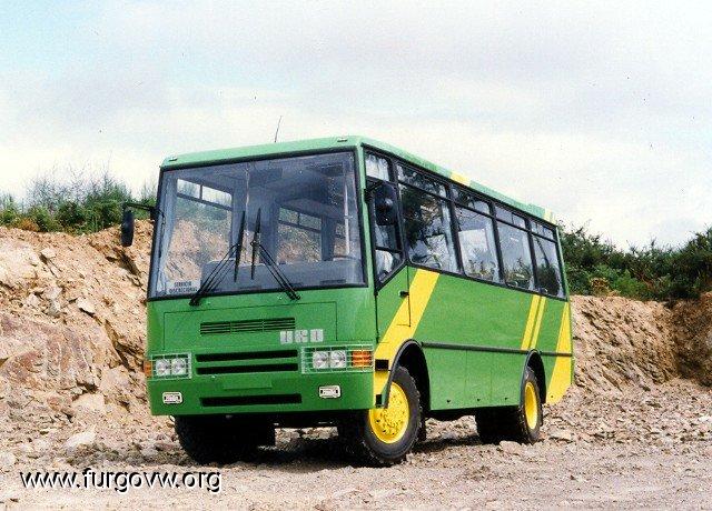

Unos buses URO

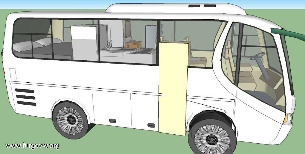

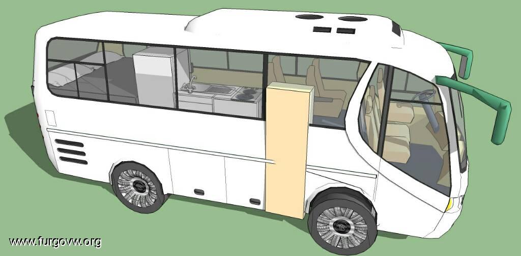

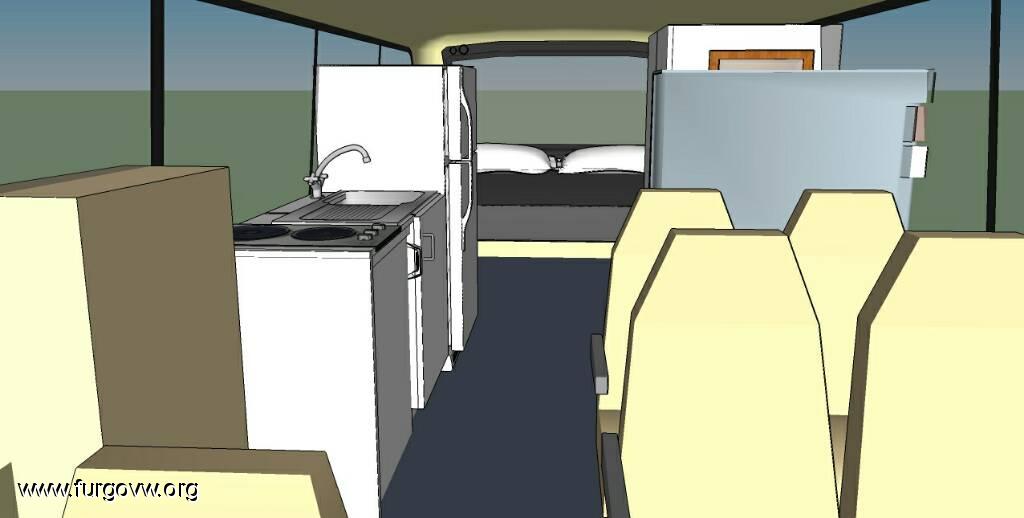

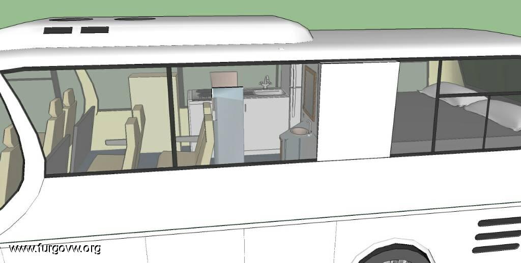

Cita de: Aramos
Cita de: leunamHe ido a tomar medidas (de noche, con una linterna) y las principales son:
Lado drcho, desde la barandilla de la entrada hasta atrás, 424cm
Lado izdo, desde el respaldo del asiento hasta atrás, 380cm

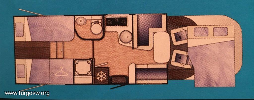

Con esas medidas una distribución podría ser esta:
7 plazas, una isla grande al fondo para comer todos y sobre la misma una cama y espacio para decidir el espacio de la isla y del cuarto de baño y si gana espacio para un armario o se prefiere la amplitud.
Sactamente esa es mi idea inicial, gracias por el dibujo, a ver si me animo a aprender sketchup o similares y modelo a xeitoso.
Los depósitos y chismes que puedan ir al exterior, intentaré ponerlos entre chasis y carrocería, que hay un espacio apreciable.
También se podrá optimizar el sitio donde van las baterías y calderines.
El maletero trasero tiene la rueda de repuesto, pero también se puede aprovechar mucho, quizás haciendo un suelo y estantes.
El maletero interior alto va de delante a atrás en la izda. y hasta la escalera en la derecha. Solo necesita puertas y quizás alguna balda por debajo en alguna zona.
Otra:
Por ejemplo esta distribución así parece interesante, 7 plazas, a saber, conductor, fila doble justo detrás mirando hacia atrás, mesita, fila doble detrás de la mesita mirando hacia delante, y fila doble de copilotos.
Quedarían más de 4x2,3 metros para acomodar camas, cocina, baño y armarios.
siempre que sea legal poner asientos mirando hacia atrás que se usen en marcha (a los de Homologastur les he entendido que no es legal circular con gente en asientos que miren hacia atrás, pero eso no me cuadra con las autocas que llevan esa configuración ¿¿¿???):
En el lado de los copis hay sitio para una segunda mesita para ellos dos, lo que dejaría la otra mesa para 4 + el quinto en una silla en el pasillo y alargando la mesa (extensible). Total 7
 :?:  :idea:

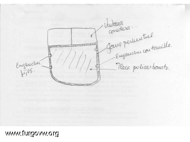

Tema aislar ventanas.
En casa tenemos una terraza acristalada con el techo de policarbonato. Muy ligero, translúcido, como el perfil tiene muchas cámaras aísla (hay perfiles de diversas medidas), dicen que es muy resistente, protección UV.
http://www.placasdepolicarbonato.org/ti ... icarbonato
Como el marco de las ventanas de Xeitoso tiene unos 4cm libres por dentro, hay sitio para una contraventana corredera por dentro. Media ventana con poli corredero y la otra media con poli fijo (incluso esta mitad podría tener bisagras para limpieza y secado de condensación).
Si se cierra, aislaría del frío/calor (dicen que del ruido también, pero ya sabemos de la propaganda) permitiendo que pase la luz, pero sin que te distinguieran desde fuera (verían sombras moviéndose).
Si se abre, dejaría la mitad de la ventana (al ser corredera) como está ahora (y la otra mitad con doble pared de poli). Al ser ventanas muy grandes, seguiría siendo mucha superficie acristalada.
Para la luz/oscuridad, se podrían añadir cortinas de ese material de los hoteles, que es como una lona que oscurece totalmente la habitación.
Los hay de colores, más o menos transparentes, de diversas texturas (digamos esmerilados, con ondas...)
Debatamos amigablemente.
Cita de: 10fronterasfotofurgoRespecto a las contraventanas de policarbonato, sería una solución muy buena y barata. Consigues aislar (no como con unas ventanas KCT, pero suficiente) y más barato aunque las placas de policarbonato no tienen nada de baratas y con toda la superficie que tienes que tapar, te va a subir un picotón (siempre menos que poner chapa y pintar...) Problemas? No sé cómo andarás de torsiones aunque supongo que bastantes debe tener porque la caja va anclada al chasis directamente creo recordar, verdad? Lo digpo por los perfiles, no sea que se doblen y descuadren las placas de policarbonato. Tampoco sé de qué material son, si de aluminio o de PVC. Si puedes elegir, que sean de PVC...
Cierto, pero entiendo que con los cristales actuales los de unvi ya lo resolvieron, al menos eso espero
Así que miraré como van instalados.
Con suerte es suficiente con poner una buena zona elástica ¿sika o similar? entre el poli y el marco. Incluso si no me fío, sika + listón de madera + sika o alguna conbinación parecida, luego todo rematado con un friso o zócalo a juego con el resto del interior. Como el policarbonato es ligero, no debería dar muchos problemas de sujección.
Quedaría cristal actual + cámara aire + policarbotano.
Estoy viendo que hay poli celular que en principio era el que pensaba, y compacto (como un vidrio) que puede ser interesante por poder ser transparente. Como los hay de varios grosores, filtros UV, colores, etc, puede que haya juego.
Lo estudiaré más a fondo, a ver si encuentro algún almacén por la zona que lo trabaje y me sepan dar consejo.
Cita de: DicejeDebatamos amigablemente  ;)
  "Mi opinión". Veo en el sistema que dices, un lío y un trabajo de coxones, tienes muchos frentes abiertos y un curro inmenso, como para complicarte la vida mas. Poner las planchas de policarbonato, de corredera o abisagradas, te haría falta un perfil, bisagras, cierres, juntas de goma o caucho y que quede bien, tanto estéticamente, como funcional.  "YO" y sigo amigablemente  :)  pondría una junta perimetral al marco de la ventana (para seguir con el tema del aislamiento) y dejando libre la ventana de corredera. Sobre la goma, la placa de policarbonato, metacrilato o lo que mejor te salga de precio, en transparente y casi/fijo. Me refiero a que me buscaría unos enganches fijos en un lateral y atornillados en el otro, para que puedas quitarlo fácilmente, en caso de limpieza. Los colocaría de tal manera que quedara ajustados y presionando la goma perimetral, para evitar entrada de polvo y hacer una cámara de aire medianamente estanca.
Fantástico croquis al canto:
Pondré esa obra de arte en la primera página del hilo, que no se pierda tanto talento en las profundidades del hilo  :mrgreen:

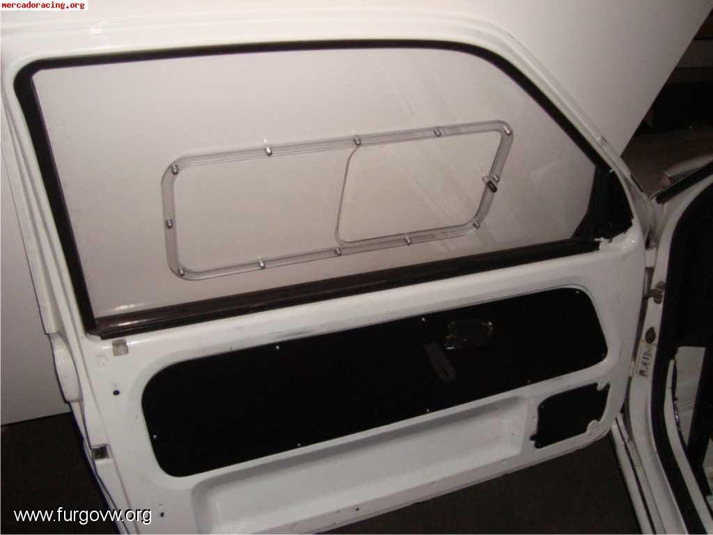

La foto, un Xeito con correderas:
Esas son completas, pero yo pensaba algo más pequeño recortado en el cristal, como los coches de rally.

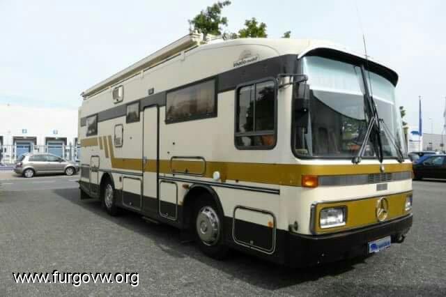

¿Te has planteado la posibilidad de tapar si se puede homologar los cristales del BUS y poner ventanas Seitz con sus persianas y mosquiteras? , ganarías mucho en aislamiento, privacidad y en comodidad de tener que estar cerrando tropecientas cortinillas cada vez que te vas a dormir o dejar aparcado el vehículo.
Como tu comentas es difícil que pase desapercibido por ningún lado, pero si lo dejas tal como esta con los cristales tintados, sera eso, un BUS guay y nada mas e inclusive le puedes rotular el nombre de transportes Leunam al lado para dar menos el cante.
Si lo pones en plan autocaravana o africanizas, con un toldito, una antena, portabicis o portamoto, y personalizas la pintura o vinilas pues ya se nota que es un vehículo vivienda y de discreto nada y el grado de costumización lo pones tu ya que para africanizarlo le puedes pintar en plan aventura, ponerle un mataburros y proteccion trasera, las ruedas traseras colgando en la parte trasera, una baca africa,
Yo como mínimo taparía los cristales traseros y solo dejaría los de origen los de la zona de pasajeros/comedor y cocina y la distribución para hasta 7 seria mas o menos esta

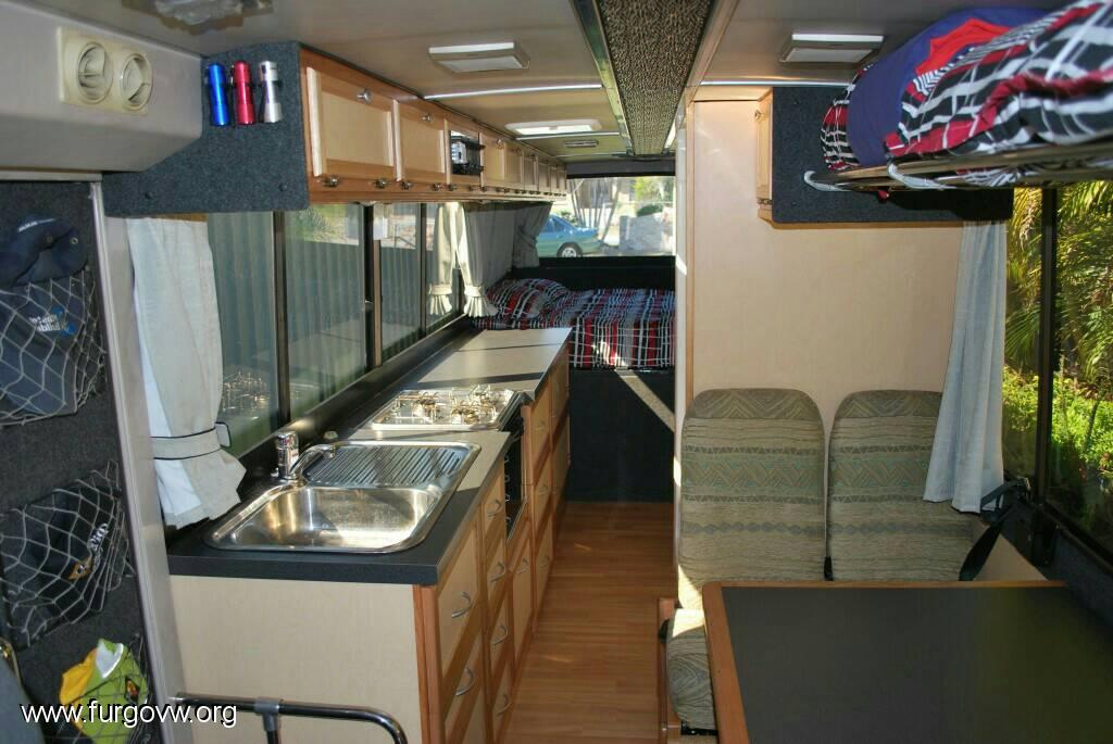

Las camas trasera las pondría gemelas (que con un pequeño suplemento la puedes hacer fija de 230 x 190) y así no tener que escalar para ir a dormir ya que tendrías escalones para subir.
Encima de la zona de conducción pondría una cama escamoteable como las integrales.
Bueno... de la forma que yo las proyectaría no quedaría espacio para poder poner una isla para comer ya que el poner las camas gemelas de esa manera es sobre todo para subirlas en altura al máximo y dejando poco espacio entre la cama y el techo y quedar así una buena zona de almacenamiento y subir a la cama sin problemas (no escalar) al hacerle unos buenos escalones.
Si tu necesidad es tener un comedor para 7 personas, perderás ese gran espacio de almacenamiento, pero en ese caso a lo mejor te interesa también fabricar encima del comedor isla una cama pilotable para así no tener que estar montando y desmontando la cama cada día

Es solo un ejemplo de lo que se puede hacer ahí dentro... aunque las puertas laterales te pueden condicionar un poco. La trasera siempre se puede anular.

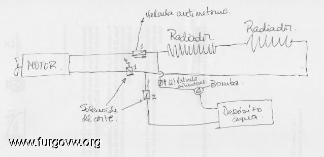

Estufa de leña en nuestros vehículos?
por Diceje » Dic 12th, 16, 18:19
Los radiadores ya los tienes instalados, se ven en una foto de las que colgaste en tu hilo:
Así en "caliente" se me ocurre que: si dejas este sistema que funcionen con el agua del autobús cuando va caminando, ponerle 2 (T) y una válvula antiretorno . Una electroválvula que corte el circuito general y deje abierto el circuito de agua que proviene de la chimenea. En circulación pasa el agua del motor del bus y cuando te pares y enciendas la chimenea, interruptor al canto, activas la electroválvula, cierra el agua que viene del motor y le metes la que calientas en la "fogata" jejeje. Un termostato que pare o arranque la bomba de recirculación y ya tienes un sistema de calefacción del 10.
PD: Estudiándolo un un poco mas, se podría dejar una opción, de que en caso de mucho frio, le recircularas agua caliente al motor, aprovechando que se supone, que sea un circuito de agua del motor a los radiadores.
Re: Estufa de leña en nuestros vehículos?
por Diceje » Dic 14th, 16, 10:39
Posible aprovechamiento de agua caliente, producida por la estufa en circuito de calefacción ya disponible.
Perdón por el "esquema", pero es por aportar la idea.
Valvulas antirretorno (1) y (2): Para forzar la circulación en ese sentido y evitar retornos de agua a donde no nos interesa.
Válvulas solenoide (1) y (2): Cuando estamos circulando y tenemos la calefacción del bus puesta, La solenoide (1) estará abierta y la (2) cerrada, para evitar que haya circulación del agua del motor, para el depósito acumulador de agua caliente de la estufa.
Cuando ponemos la "calefacción estacionaria": Solenoide (1) cerrada y la (2) abierta, para que la bomba recircule el agua libremente, sólo en la parte del circuito de los radiadores.
¿Depósito de agua caliente?. Pues hay 2 opciones
* Recirculas el agua caliente directamente del serpentín o placa que se ponga en la chimenea
* O depósito regulador que valdría tanto para calefacción, como ducha y fregadero. Si se aprovecha para ducha o fregadero, habría que conectar el depósito-termo al general de agua, para ir reponiendo la gastada. Una opción económica, para el depósito-termo, podría ser conseguir en un punto limpio o algún fontanero amigo que quite alguno de una vivienda, un termo eléctrico o de caldera (según los litros que quieras o te quepa) y ya tienes un depósito acumulador aislado y listo para usar.
Como 80 ojos ven mas que 2, los fallos que detecten por favor díganlos y así se puede pulir esta "posibilidad" rustica, pero creo que puede funcionar perfectamente.
Cita de: AOV"africaburuan": Otra de las cosas que yo haré si me vuelvo a ir a Africa CON UN CAMION es comprarle dos ruedas de repuesto montadas con neumaticos DE TRACTOR. Y que le montaré al camion detras cuando deba rodar por zonas de barro en epoca de lluvias monzonicas.
Ademas de llevar otras dos ruedas con neumaticos similares a los de delante, claro...
TODO ESTE TEMA TE LO CUENTO PARA DECIRTE QUE, SI A UNA CAMIONETA UNIMOG LE CARGAS UNA CAJA SHELTER... ¡LE VAS A FUNDIR DE PESO !!.
Respecto a las cajas Shelter y cualquier caja de camion camperizado: Yo he tenido dos experiencias camioneras, y en las dos me he dado cuenta de la maxima importancia que tiene EL PESO de un camion.
Si un dia me volviese a meter en temas de camiones tengo muy muy claro que nunca jamas le meteria peso detras. Porque los camiones me fueron de maravilla y eran una gozada... ¡hasta que los empanzaba en arenales o barrizales!. Ese es, para mi, el inconveniente maximo de un "peso pesado"; el atascarte con él. Cuando vas solo es un autentico calvario, y tendrás que hacer inmensos esfuerzo y autenticas obras de arquitectura para sacarlos; yo he llegado a pasar 10 horas para sacar el camion yo solo de una mierda de charco de barro...
Si alguna vez yo vuelvo a comprarme un camion le meteré una caja de aluminio y toldo de lona (una especie de semi-tauliner...) y dentro le pondré muy poco mobiliario, y de aluminio. Solamente lo minimo imprescindible. Creo que no tiene sentido llevarte a Africa Negra "Una Casa de Blanco": Si quieres "Una Casa de Blanco" para vivir es mejor que te quedes en Europa y vivas como los Blancos. En mi opinion, cuando te compras un camion y te vas de viaje a recorrer Africa Negra es mejor prescindir de las ventajas que dejas atras y amoldarte a las nuevas circuntancias que vas a encontrar delante. Veras a gente que vive con muy poco, que sobreviven diria yo, y no te hace falta disfrutar de tanto en medio de gente que disfruta de muy poco.
En fin. Es un consejo producto de la experiencia africana.

Referente a los laterales y al trasero... yo le quitaria todos los posibles. Sobre todo el trasero. Y de los laterales le dejaria solamente los necesarios para tener buena panoramica desde "el salón". Pero en la parte trasera, donde pongas la cama, quitaselos tambien y ponle unas ventanas mas pequeñas de esas correderas que te comenta el compañero.

INTERIOR
He encontrado un modelo en la biblioteca de sketchup parecido a Xeitoso, que voy a usar, lo he modificado ya ligeramente:
No se manejar el programa, así que voy a trompicones, pero creo que me servirá para hacerme una idea del asunto y convencer a gente importante (léase la jefa)  :mrgreen:
He ajustado a ojo las medidas, y creo que me valdrá este modelo para hacerme una idea de las proporciones:
Así podré jugar con distribuciones y colores
Estos programas son buenos, sin tener ni idea puedes meter cosas con facilidad, cuando aprenda, espero poder poner hasta la foto real.
