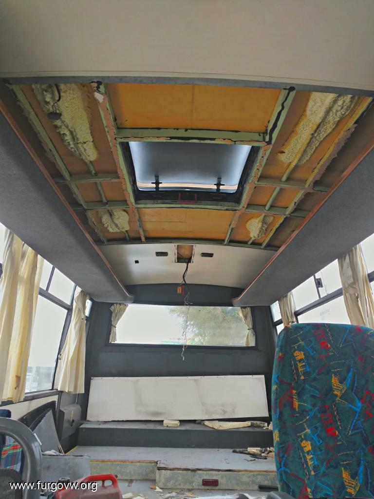

se ve que el techo es de fibra, todo de fuera se hace para que quede fino y con buen aspecto para que a la ahora de montar solo se tenga que pasar una lija y para que coje el aparejo de pintar.
ahora solo tienes que poner un aislante y luego poner un poco de chapa de madera para tapar el aislante y que quede bonito.
también esa madera puedes montar vinilo de tapizar de algún color bonito y puedes hacer ciertas costuras  para hacer coincidir con la decoración que le pongas en el interior.

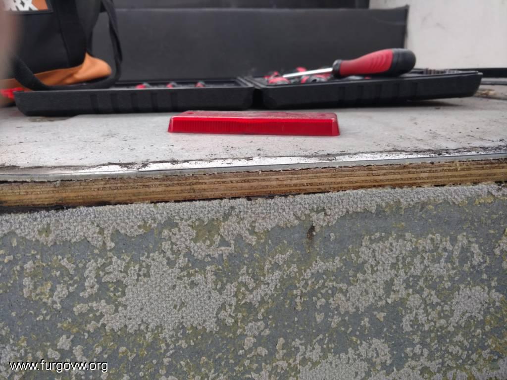

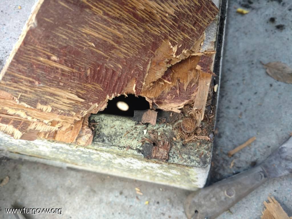

Tiene un tablero contrachapado de 15mm en el suelo. La sorpresa para mi es que... no tiene nada debajo ¿¿¿???
El agujero muestra el suelo
Por debajo se ve una capa de alguna pintura o lo que sea negra.
Si lleva 20 años subiendo mineros a currar a la mina en León, ha demostrado ser buena solución ya que está intacto.

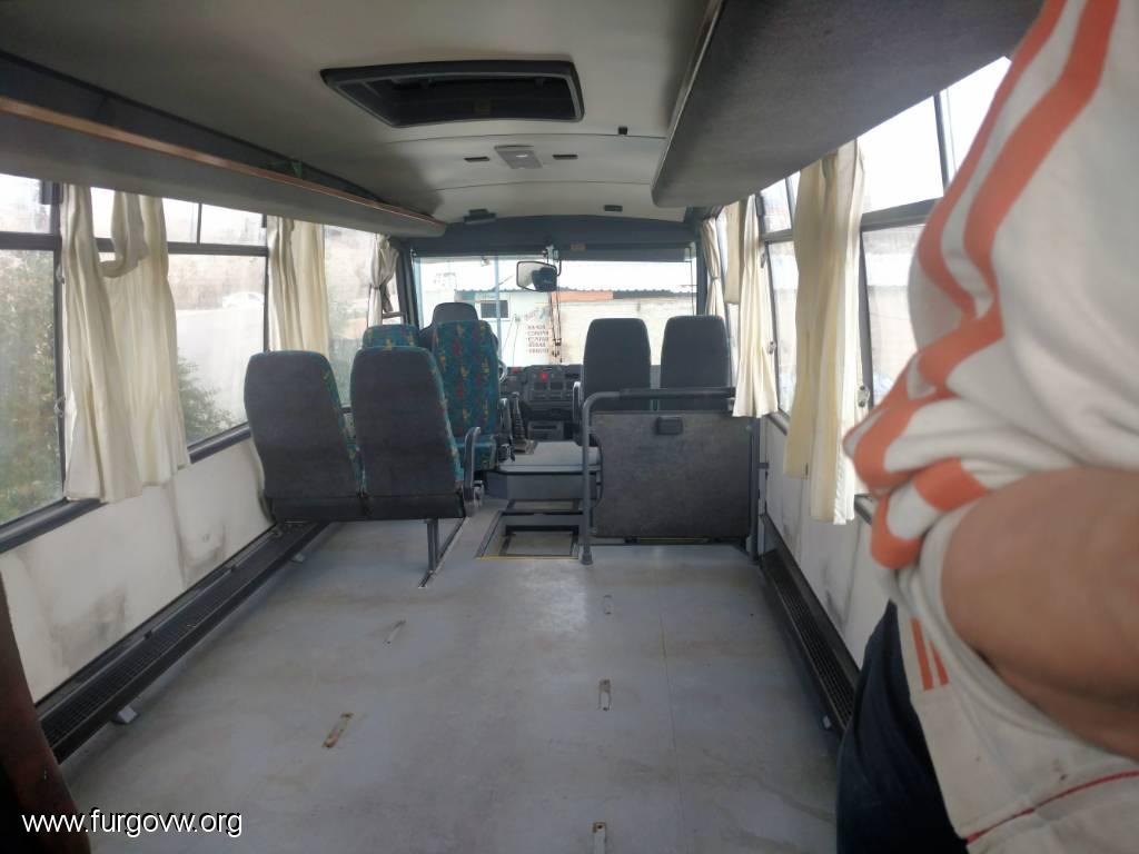

En principio pienso aislar por encima y poner un suelo estético sin quitar nada.

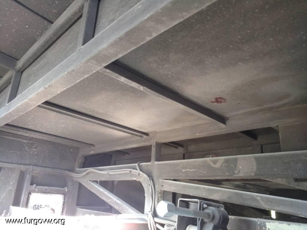

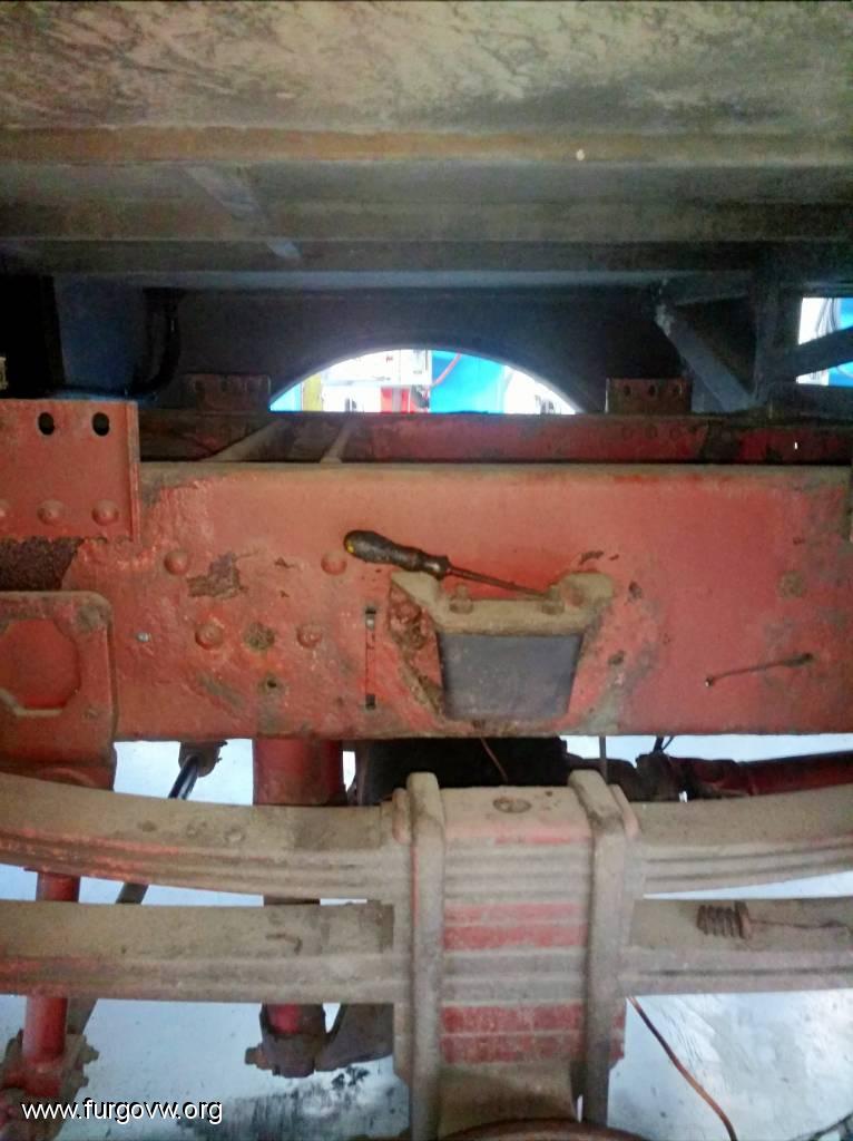

Además como entre el suelo y el chasis hay mucho hueco, me planteo hacer un cajón en ese sitio, aislarlo y abrir trampillas por el interior del bus. Un maletero en el doble suelo que apoyaría en el chasis.
Así tendría una capa más 30 cm por debajo del suelo de contrachapado que ha aguantado 20 años.
Depósitos de aguas, baterías, etc hacen mucho peso que quedaría bajo, centrado y no se congelará. Y creo que sobrará para trastos.

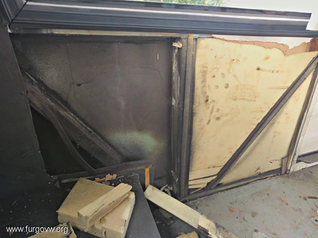

Lo que sí quitaré será el aislante de las paredes, los 80 cm más o menos hasta las ventanas, para aislar no sólo temperatura sino también ruido.
Ahora tiene esa espuma rígida y los nervios de refuerzo quedan sin aislar.

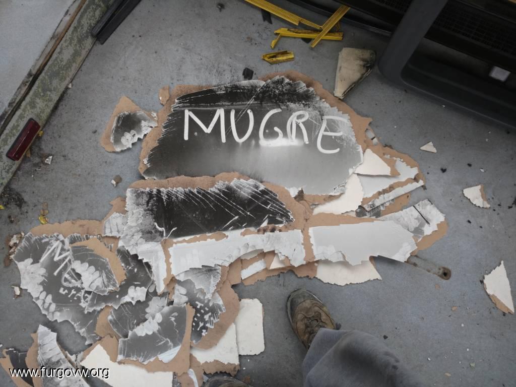

Se ve dónde curraba (una mina) en la mugre que sale de todos sitios.
He quitado el panelado de un trozo de techo.
