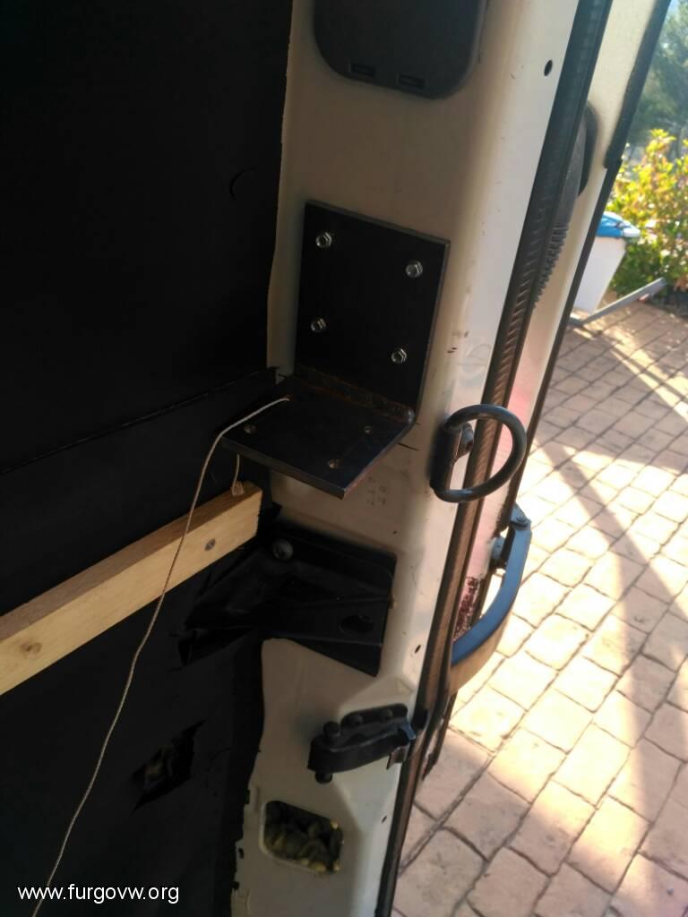

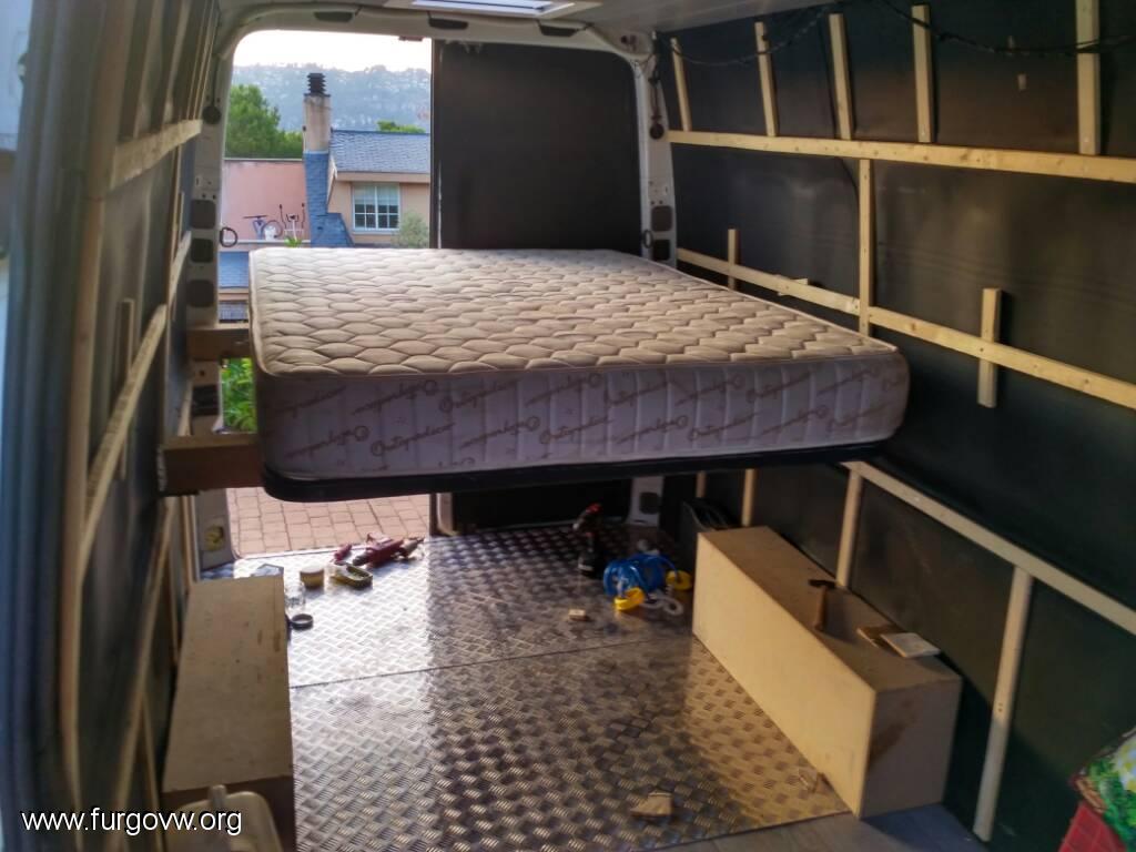

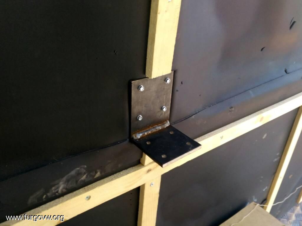

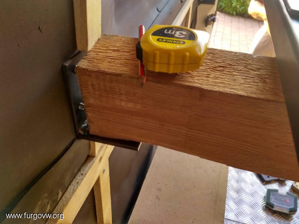

La primera versión de la cama ya está casi acabada!
A diferencia del herrero que tengo al lado de mi portal, me fuí al herrero del pueblo vecino y me atendieron muy bien.
Así pues me fabricaron los perfiles de acero. Los listones de madera son reciclados, por el momento suficiente.
Una vez puestos los perfiles, fijo los listones de madera con 4 tornillos de metrica larga y gruesa por perfil.
Comentar que en la foto los perfiles están fijados con roscachapa, pero han sido sustituidos por tornilleria metrica que me han puesto amablemente en la herreria.
Espero que sea suficiente para aguantar la fuerza en depende que "baches" .
