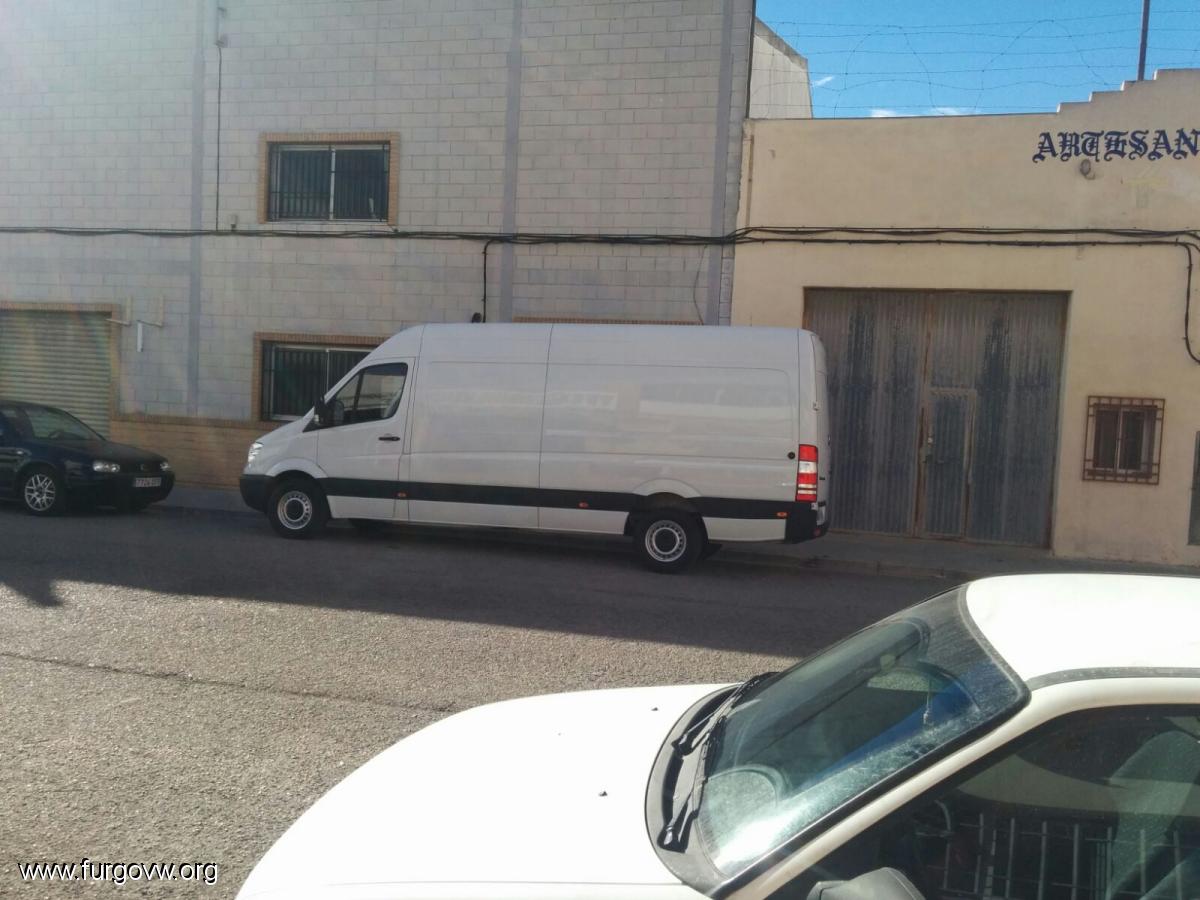

Aquí tenéis un par de fotos de la Chillabus ;D, es del 2008 y ha pasado por dos dueños antes, la repintaron entera antes de venderla y la verdad que a ratos da la sensación de ser km.0 (tiene 188.000kms).
La Chillabus (MB Sprinter 7M) https://www.furgovw.org/index.php?topic=328863

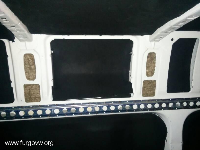

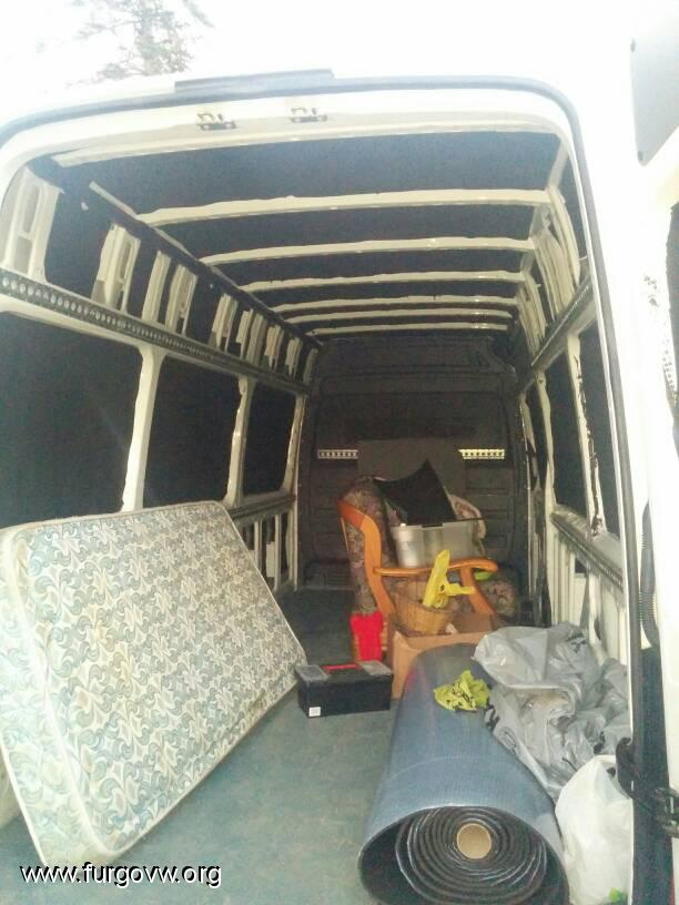

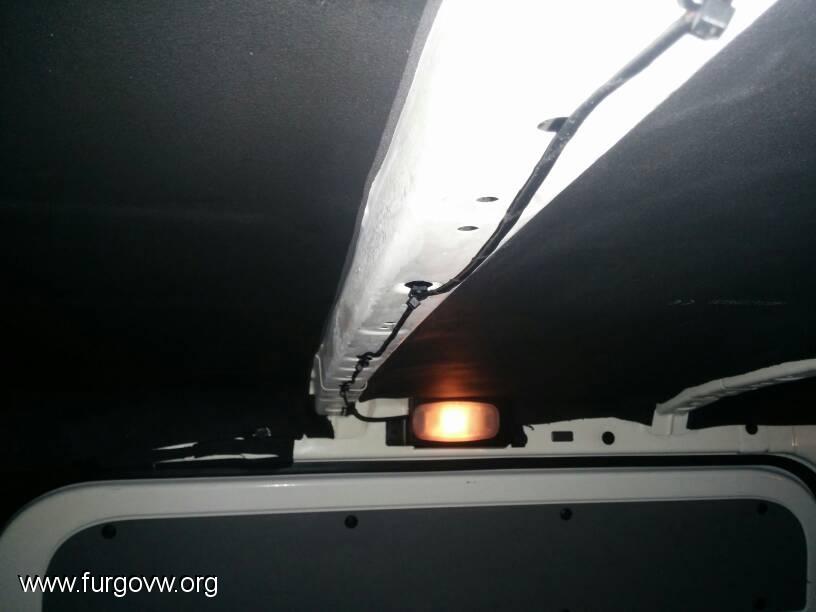

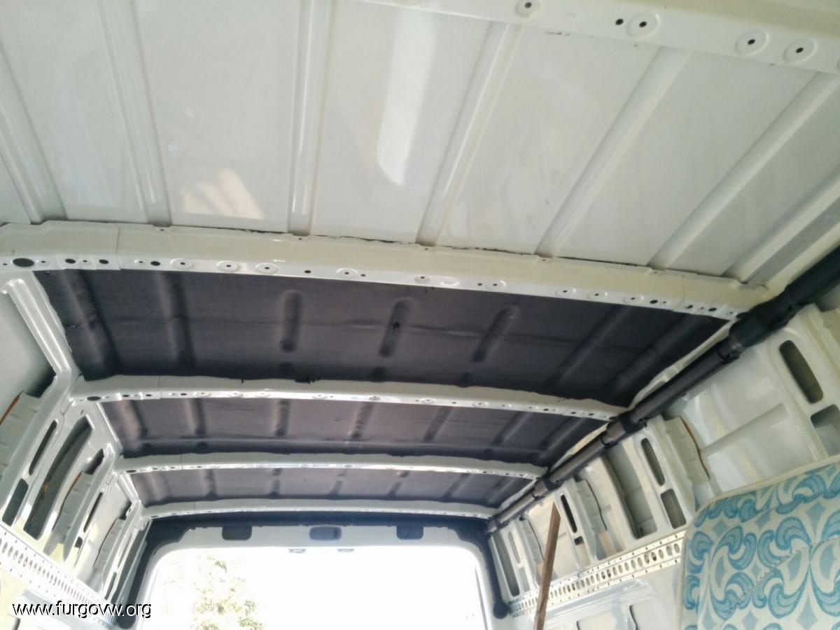

Si se reproduce, a la que pueda añadiré fotos más detalladas, el tema es que el sábado/domingo pasado estuve 4 horitas aislando, el techo y lo que me dio tiempo de pared, he pasado el fin de semana en la montaña con mucha lluvia, humedad y temperatura baja. Cuando se hizo de día el domingo seguía lloviendo, mucha niebla y humedad, a ratos salia el sol y estábamos unos cuantos dentro de la furgo (me he agenciado un sofá y un colchón, del recicle) con la puerta corredera abierta a ratos que no llovía, una amiga me comenta que le había caído una gota, me da por fijarme y veo que están cayendo gotas de ¿condensación? por las vigas del techo las cuales están sin aislar aún, hasta aquí creo que es medio normal teniendo en cuenta las condiciones de clima, el tema que me dejó bastante loco fue que algunas partes de kaiflex (unas 5 o 6 pude contar en todo el techo) estaban sudando liquido, no mucho, pero mas gordo que un dedo digamos, me da por pasar el dedo y se me queda un liquido así oscuro/marrón que parecía como óxido.
A ver si podéis echarme un cable por que me dejó un poco loco el asunto... ¿Es preocupante? o ¿es algo que se subsanara al acabar el aislamiento en toda la furgo y sobretodo en el techo? Al techo aún le falta una segunda capa de kai 20mm + lana de roca en nervios/vigas de difícil acceso.

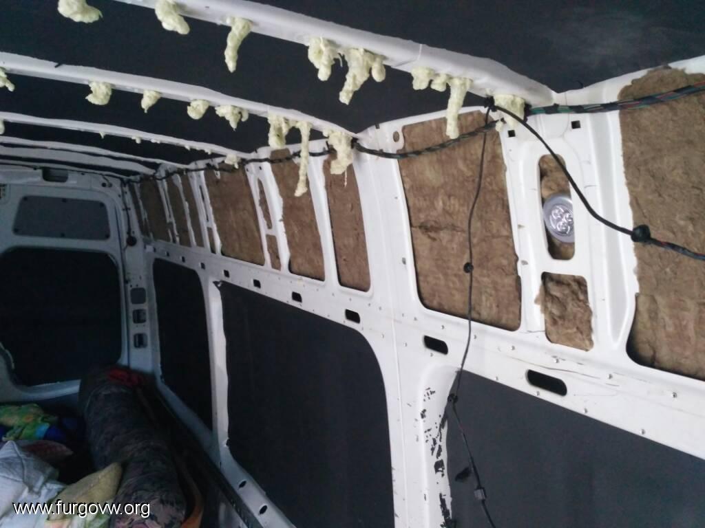

Os pongo una foto que hice a medio trabajo en sábado, para que os hagáis una idea, se puede apreciar las vigas que están sin aislar y el aislante aplicado. Intentaré ir haciendo más fotos, soy bastante olvidadizo para esto, la verdad.

Ayer pude dedicar una hora y pico a seguir aislando, pronto fotos, lo prometo jejeje... En breves cogeré vacaciones y espero meterle un buen aceleron a la cosa. El tema de aislar vigas/columnas no lo tengo del todo claro aún.
Te explico Corso_83, en las vigas como puedes apreciar solo entraría Poliuretano expandido, pero como he leído y releído, si hay un toque en la chapa y hay Poli de por medio, se ve que complica muchísimo la reparación de la misma. Así que en principio, he decidido hacer 2 capas de kai en el techo, una de 10mm (la que ves) + otra de 20mm y en las vigas ponerle una capa de menos espesor de kai para no perder mucho cm, aun que la opción de inyectarle Poliuretano me parece mas atractiva a la hora de no perder mucho cm...
En las columnas que no pueda llegar con kaiflex, usaré lana de roca.

Ya estoy de vacaciones, hoy me han llegado, desde ciudad camper, los tramos de kai 20mm que me faltaban para acabar de aislar el techo. Tengo el aislamiento casi acabado, hoy le hemos dedicado todo el dia, me falta acabar vigas y algunos nervios con lana de roca. Por el momento, estos son los materiales que hemos comprado/usado.
• 30m2 de kai 10mm.
• 8mx1.5m de kai 20mm.
• 2 placas de Lana de Roca 40mm.

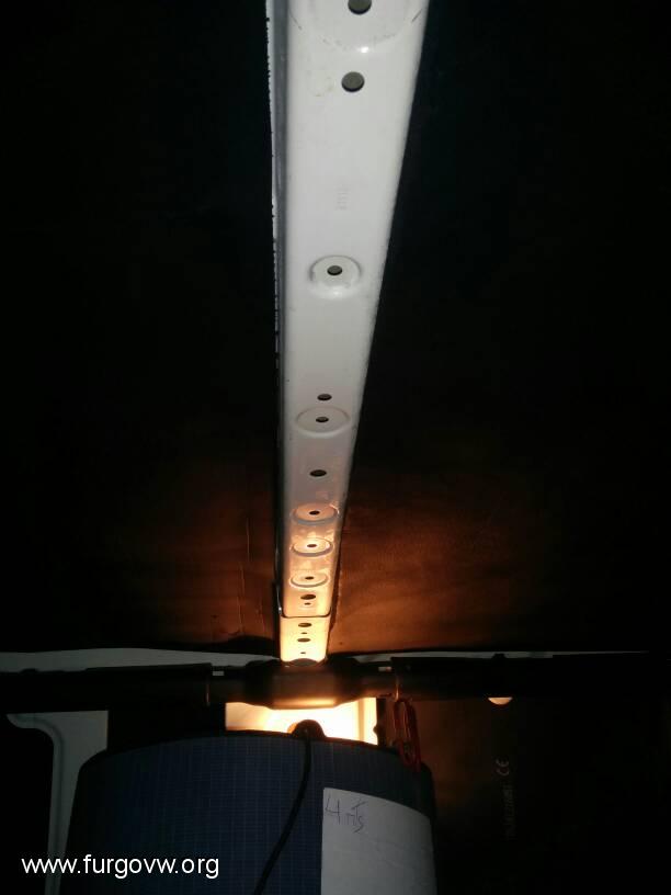

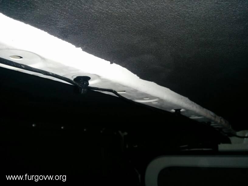

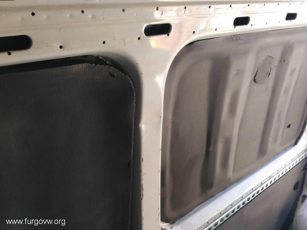

Para el aislamiento en las vigas del techo al final opté por usar poliuretano expandido + cinta de armaflex autoadhesiva de 3mm como barrera de vapor. Ese mismo día aproveché para poner la segunda capa de kaiflex en paredes, en esta ocasión usé 20mm de espesor, quedando un espesor total de 40mm (10+20+10) en las zonas mas profundas de las paredes.

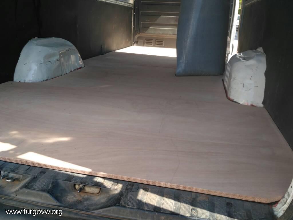

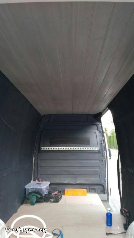

Ahora en semana santa hemos puesto el suelo nuevo, para ello compré 3 tableros fenolicos de 15mm. Por suerte pude usar de plantilla la madera que ya llevaba la furgo cuando la compré, lo que me ha ahorrado bastante faena.
También hemos aprovechado y puesto el techo, he optado por usar laminado de PVC. A pesar de que no me daba mucha confianza este material, ha resultado ser una buena opción (por ahora). Poco peso, facil de manipular y bastante barato (80€ los dos paquetes que necesité).

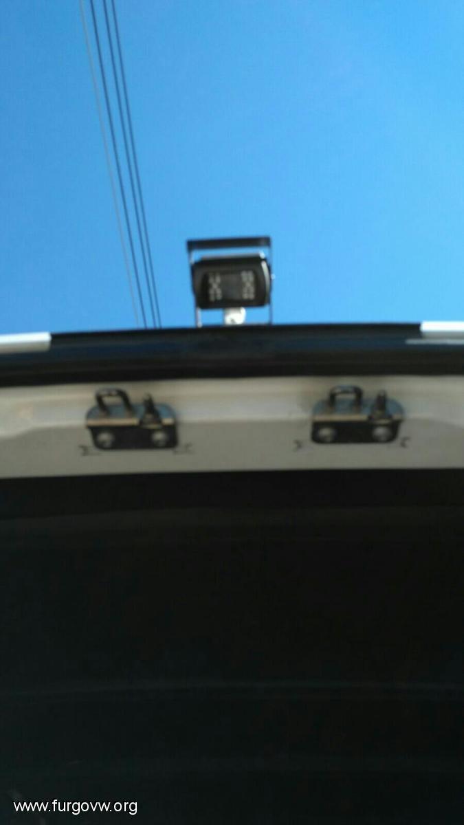

Para finalizar tambien instalamos la camara de marcha atrás, se acabaron los toques tontos al aparcar.
