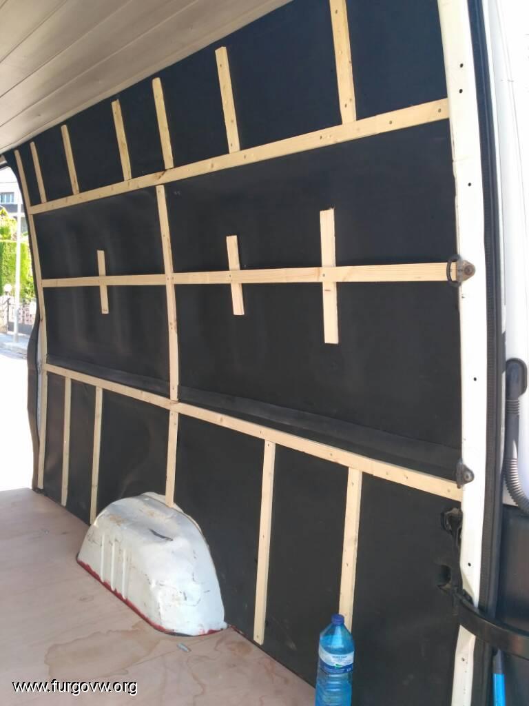

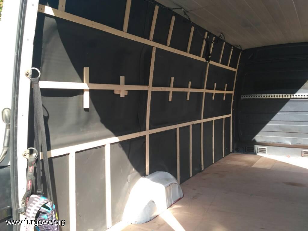

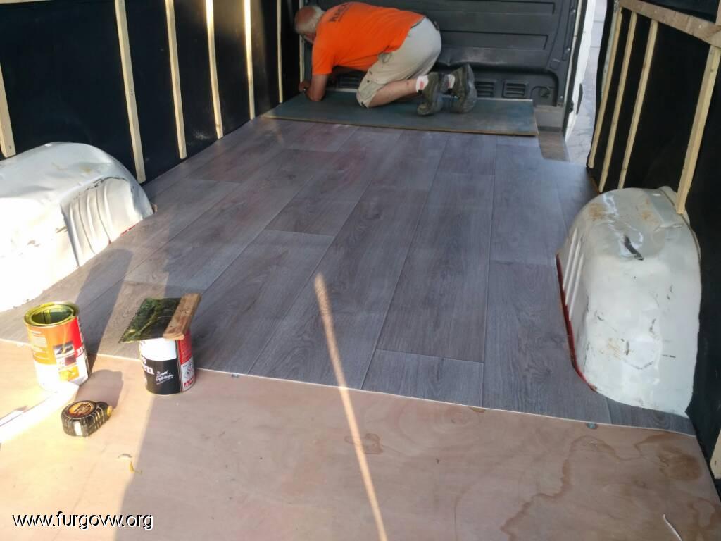

Traigo novedades después de un mes largo sin actualizar. He estado casi un mes viajando y no ha habido mucho tiempo libre, por suerte estos días hemos podido avanzar. Comentar que al ser la primera preparación estamos perdiendo mucho tiempo en el planteamiento del trabajo y en idas y venidas a la ferretería/AKI/derivados jaja!
Bueno, al lío. Después de ver otros hilos y de sopesar opciones, decidimos montar un "esqueleto" entre la pared final y el aislamiento, este esqueleto va fijado a los nervios de la chapa, así conseguimos una base solida para futuros muebles a la vez que nos aseguramos que los cortes de madera contrachapada que irán por paredes queden homogéneos y bien sujetos.

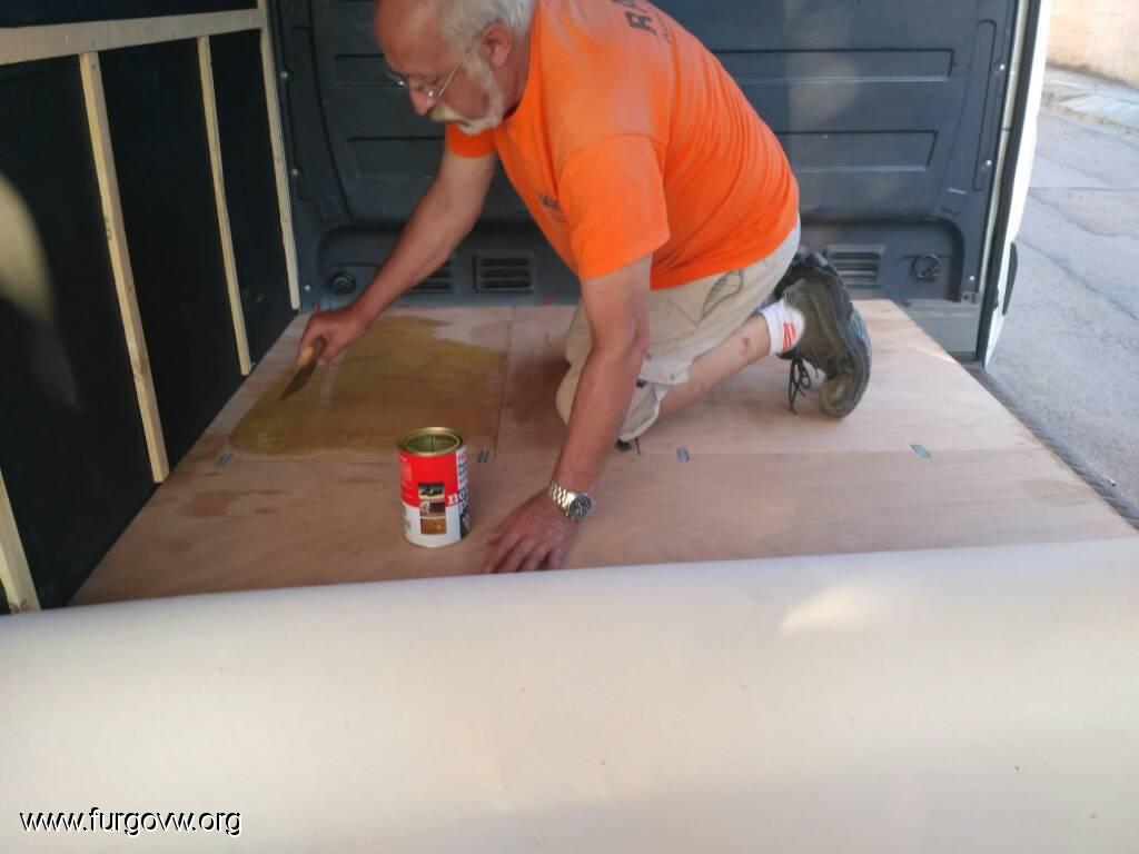

Después, hemos puesto el suelo vinilico del leroy merlin (que por lo que veo es la elección de muchos preparadores de estos lares) con cola impacta. Para el trozo que véis hasta el paso de rueda hemos gastado 3L de cola, es decir tres potes de 1L. Deu n'hi do! Como decimos por mis tierras... Jeje

alexpower
Pues lo del esqueleto es algo que me planteaba. Aunque si lo pongo, no los pondre en los huecos ya que quiero dar mas amplitud lateral.

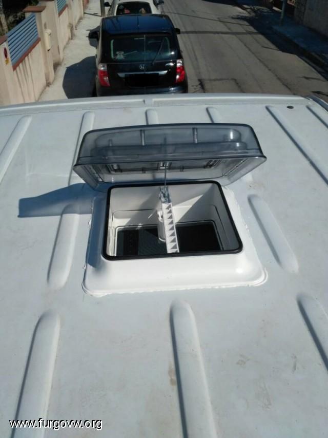

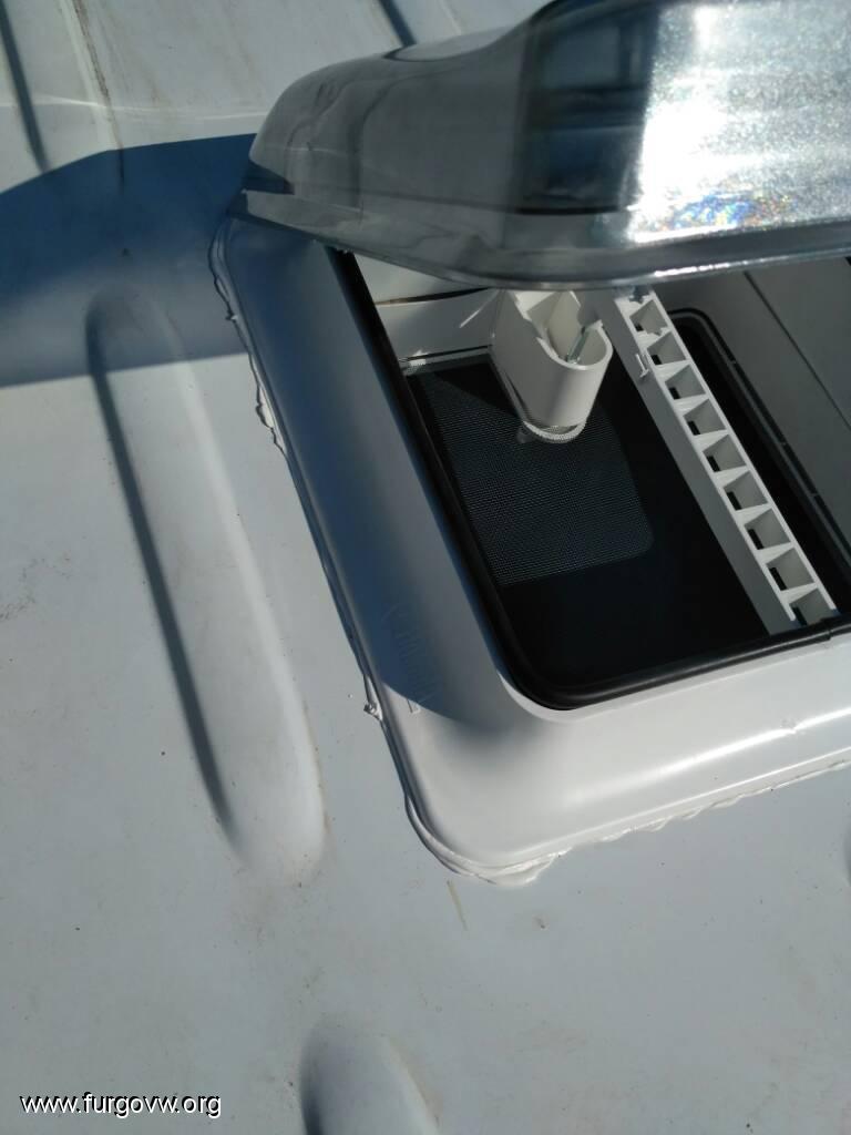

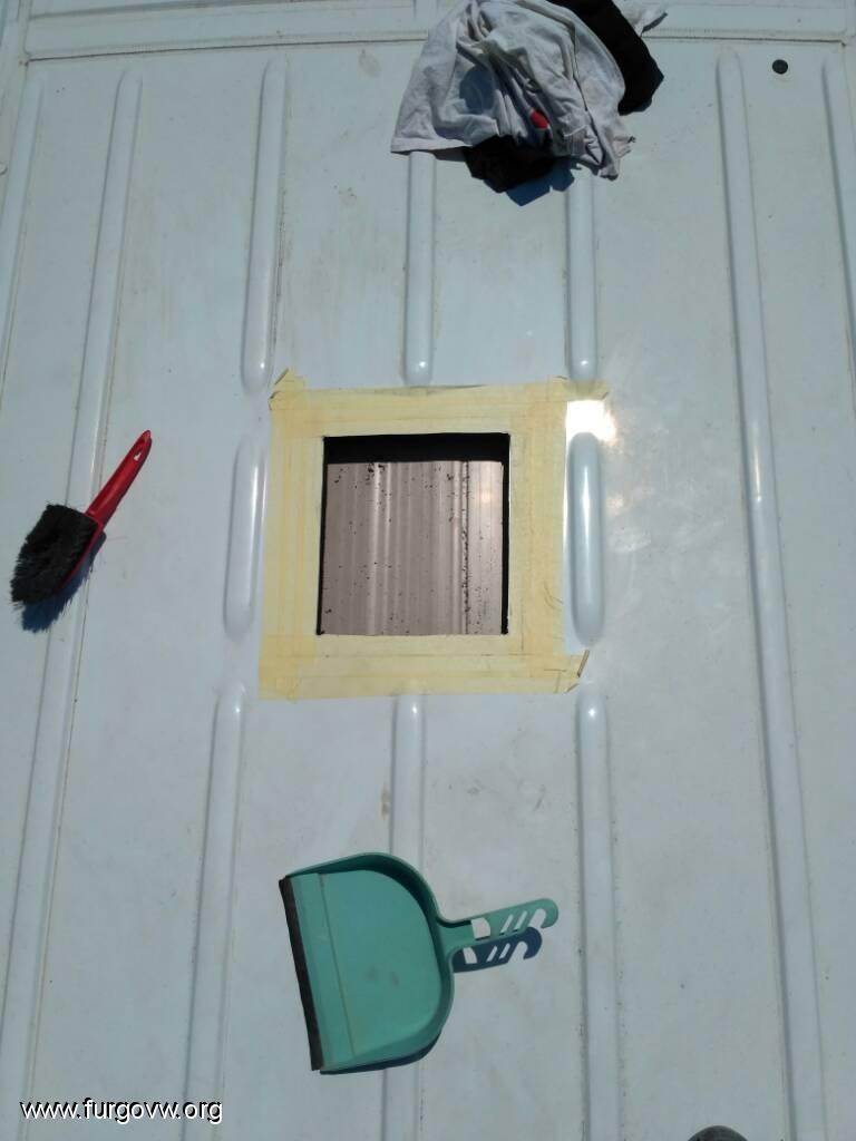

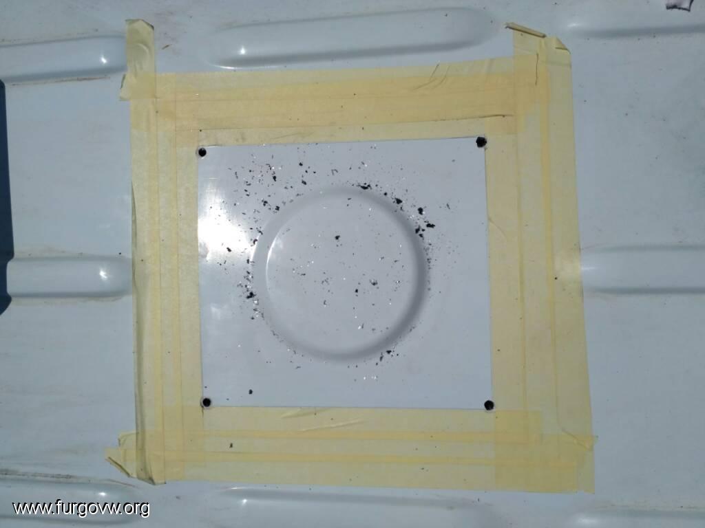

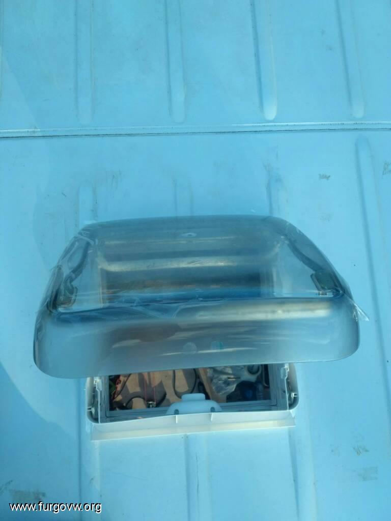

Hoy hemos puesto la primera claraboya, una fiamma vent 28 crystal con ventilación permanente.

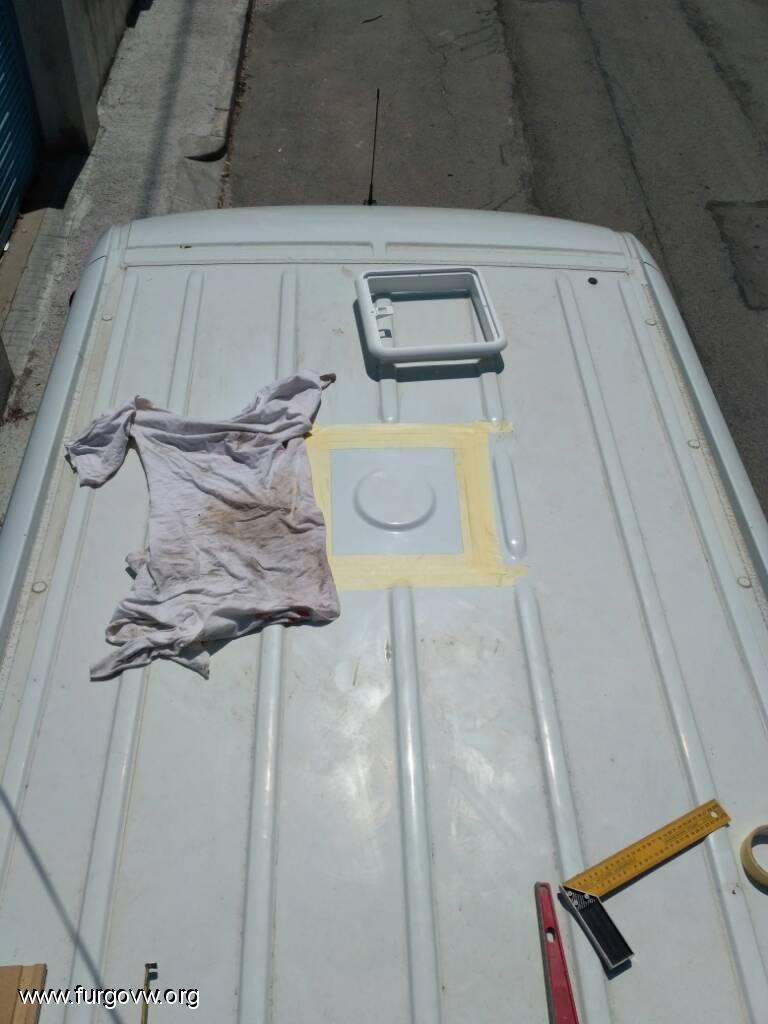

Primero he limpiado el techo y marcado la linea de corte, luego he puesto cinta de pintor/carrocero.
Lo siguiente ha sido los agujeros con el taladro para poner la hoja de la caladora sin problemas.
Despues he hecho el corte (sudores frios), seguido va el lijado para que quede el corte liso y rapidamente limpieza de virutas en el techo para evitar futuros oxidos. Chillabus ya tiene su primer piercing!

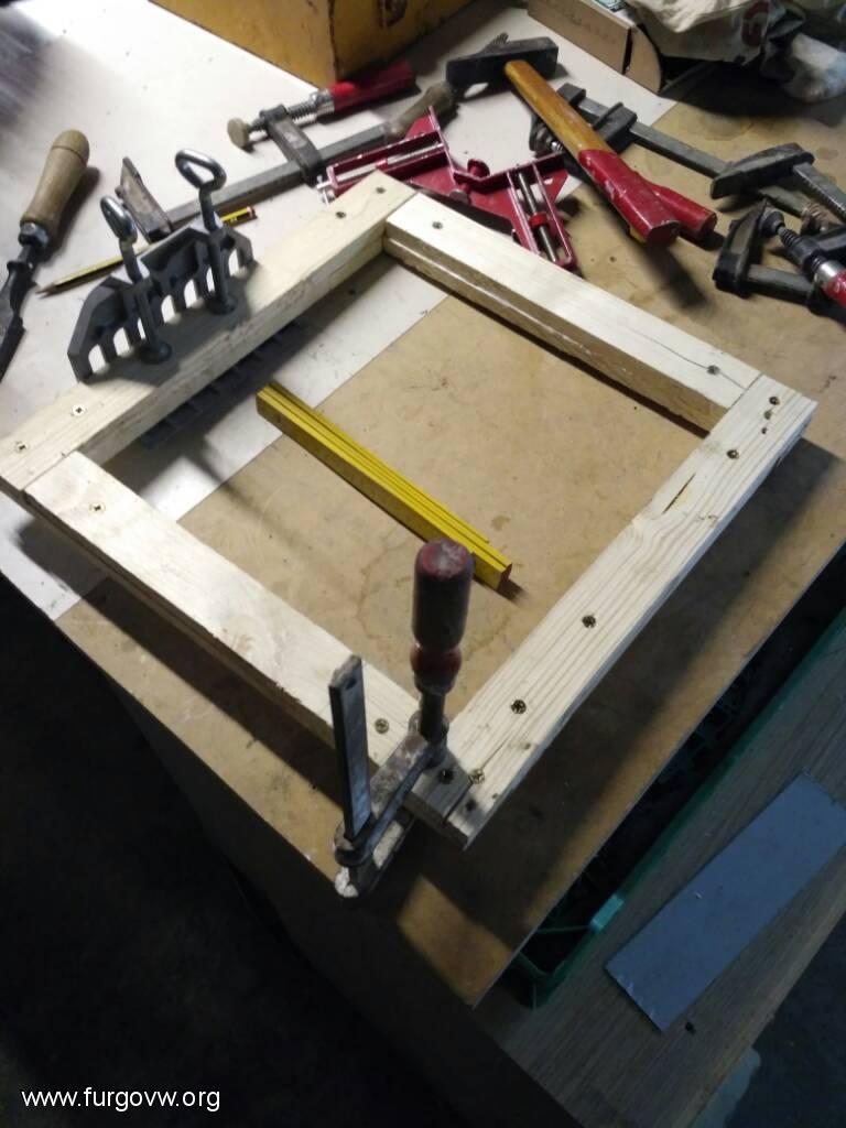

Hemos hecho el marco con los listones sobrantes del esqueleto, para ello hemos hecho dos lineas para ajustar el marco a la anchura que se necesita. He tenido que desmontar parte del friso para poder entrar correctamente el marco.
Lo siguiente ha sido presentar la claraboya con el marco y algunos tornillos. Todo encaja! Ahora toca sikaflex.
He puesto un cordon ancho de sikaflex, el ayudante/jefe instalador profesional dice que es suficiente, pero yo tengo mis dudas sobre poner un segundo cordon de sika... Opiniones? En las fotos se aprecia como ha quedado de sika...

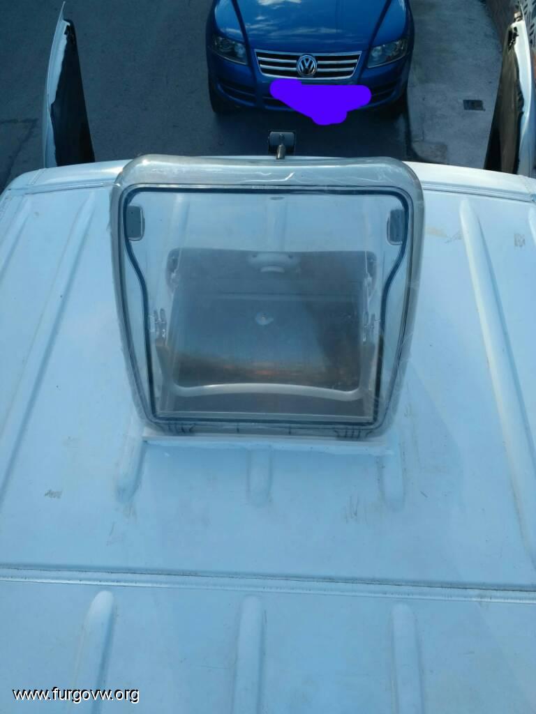

Si todo va bien, mañana iremos a por la dometic mini heki de 40*40.

alexpower
Barre muy bien el techo despues de poner la claraboya y si puede limpialo mañana cuando el kaiflex este seco con agua jabon y una bayeta o esponja. Al cortar la chapa la biruta caliente se queda pegada a la pintura y no te das ni cuenta. En unos dias tienes todo el techo oxidado a picotazos con los restos que se hayan quedado. Yo tuve que pintarlo.

jinmutenno
Cita de: alexpower en Junio 02, 2017, 23:50:13 pm
Gracias por los briconsejos!! jeje Hoy he procurado sacar todas las virutas a consciencia, he barrido como 5 veces el techo. De todos modos, añana haré la otra y cuando haya acabado barrere bien todo e incluso pasare el mocho por si un caso se quedase alguna virutilla por ahí.

Como esta lloviendo a ratos, no ha habido ocasión para montar la segunda claraboya. Ayer avance el marco y poco mas.

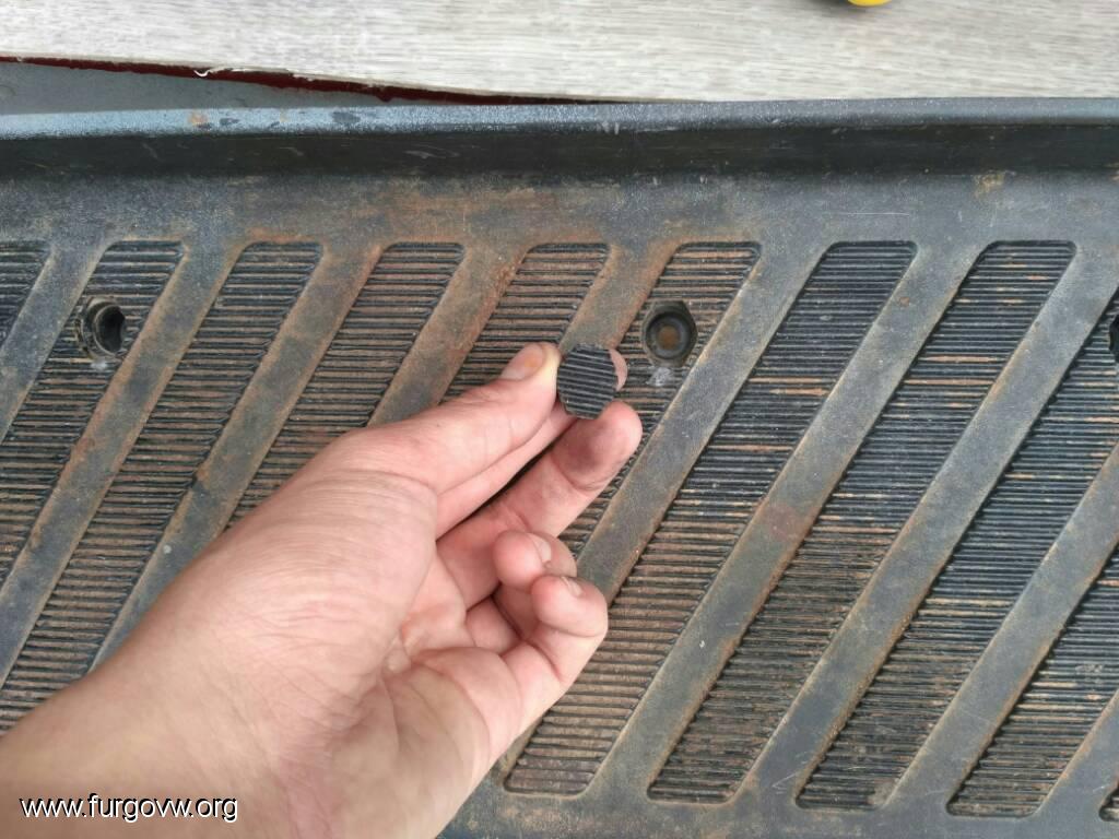

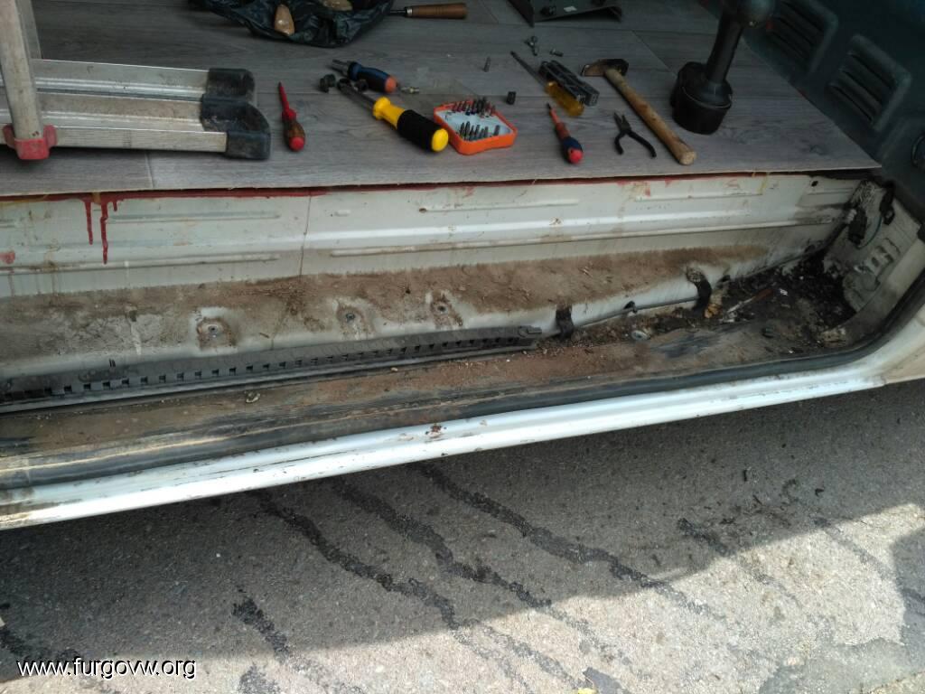

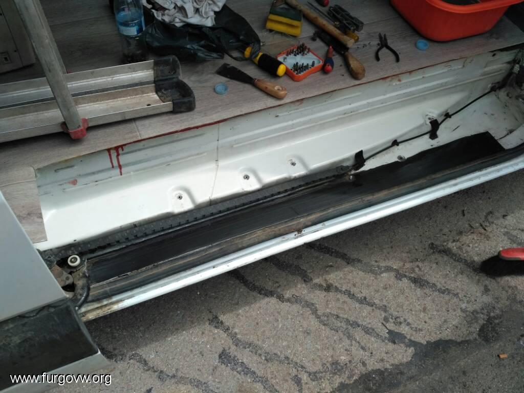

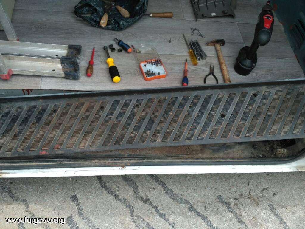

Hoy me he dedicado a abrir el escalón de la corredera. Tenía tanta mierda que el mecanismo se obturaba y chocaba con el plástico que ejerce de guia entre la chapa y el mecanismo. La suciedad se había metido por debajo y he decidido poner un par de remaches extra para asegurarme que el plástico rígido se queda bien enganchado a la chapa y no sigue chocando con el mecanismo de la corredera.
De los remaches extras no hay fotos, se me ha olvidado...

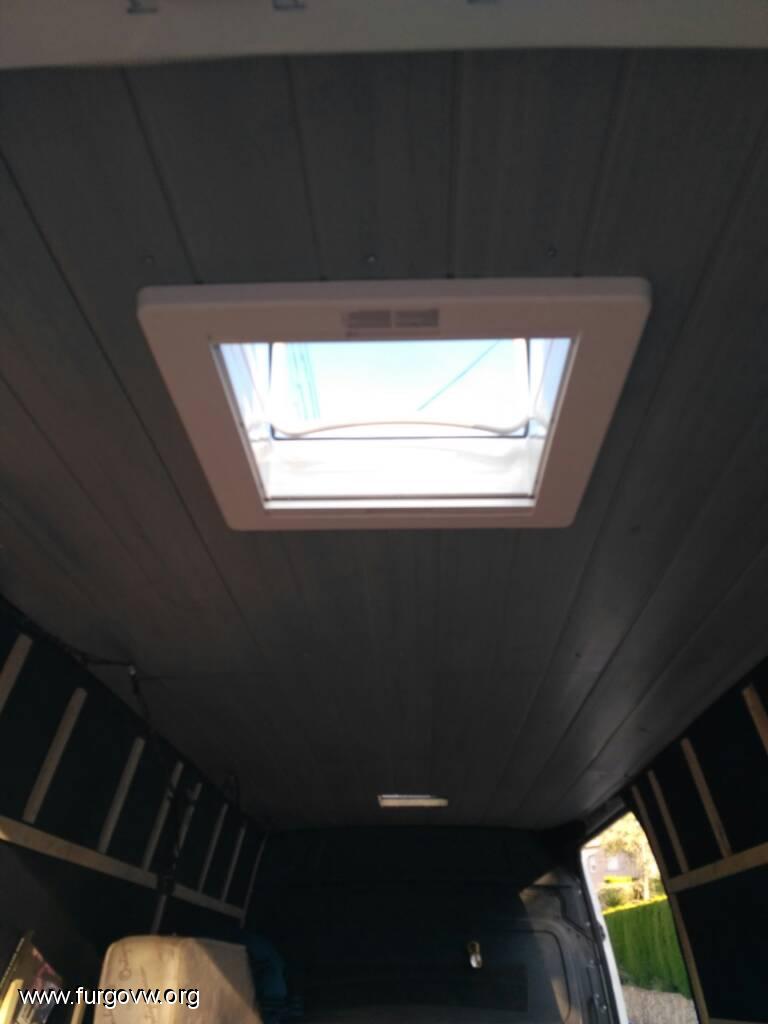

Al fin ha dejado de llover! Así que después de comer he seguido con el montaje de la claraboya del dormitorio.

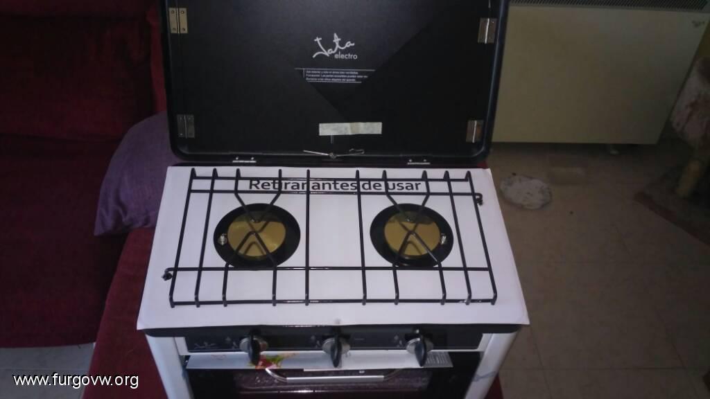

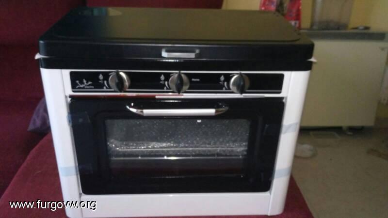

Se me está acumulando el material y la faena, estas últimas semanas he recibido la dometic s7, el déposito de blancas y la cocina.
Adjunto fotos de la cocina.

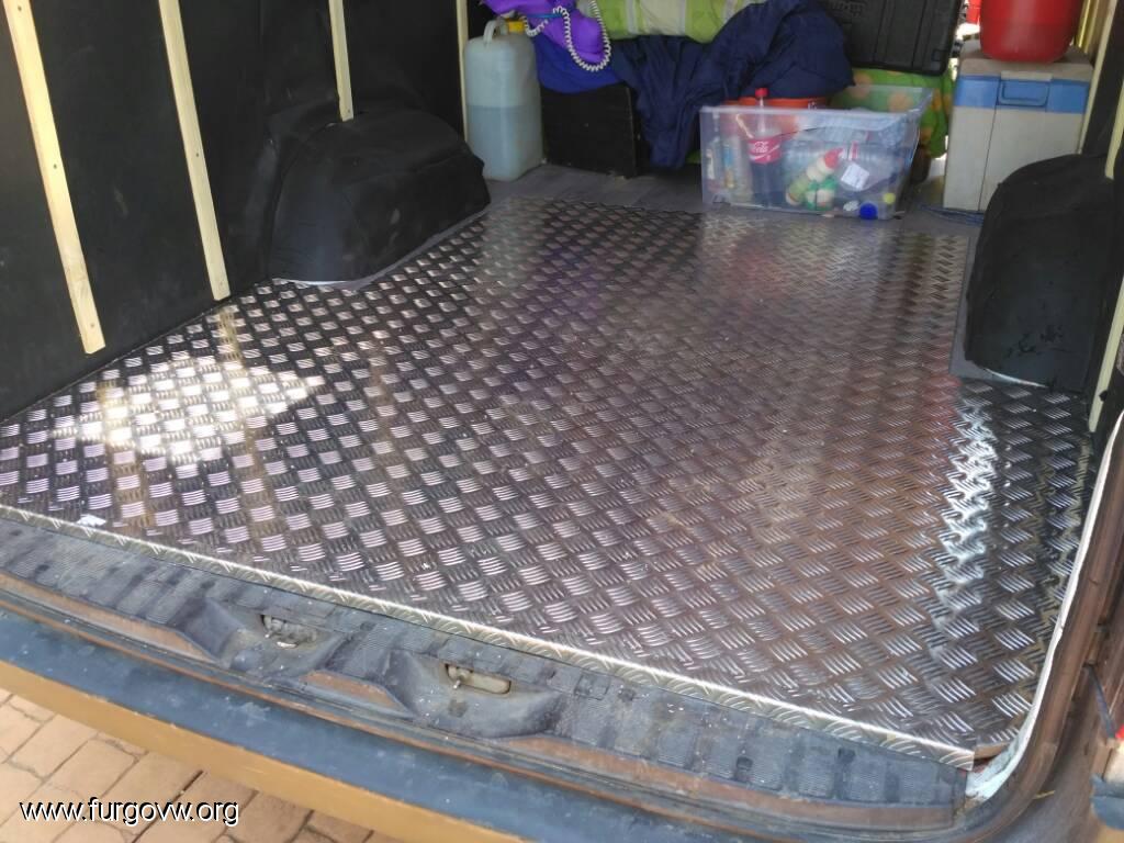

Con material acumulado andamos mas de uno. Jajaja. Oye que vas a llevar ahi un quad?? Estas haciendo un buen garage.

Jejejeje bueno, suelo cargar cosas, me pareció un buen material y además le da un toque industrial que me gusta.
