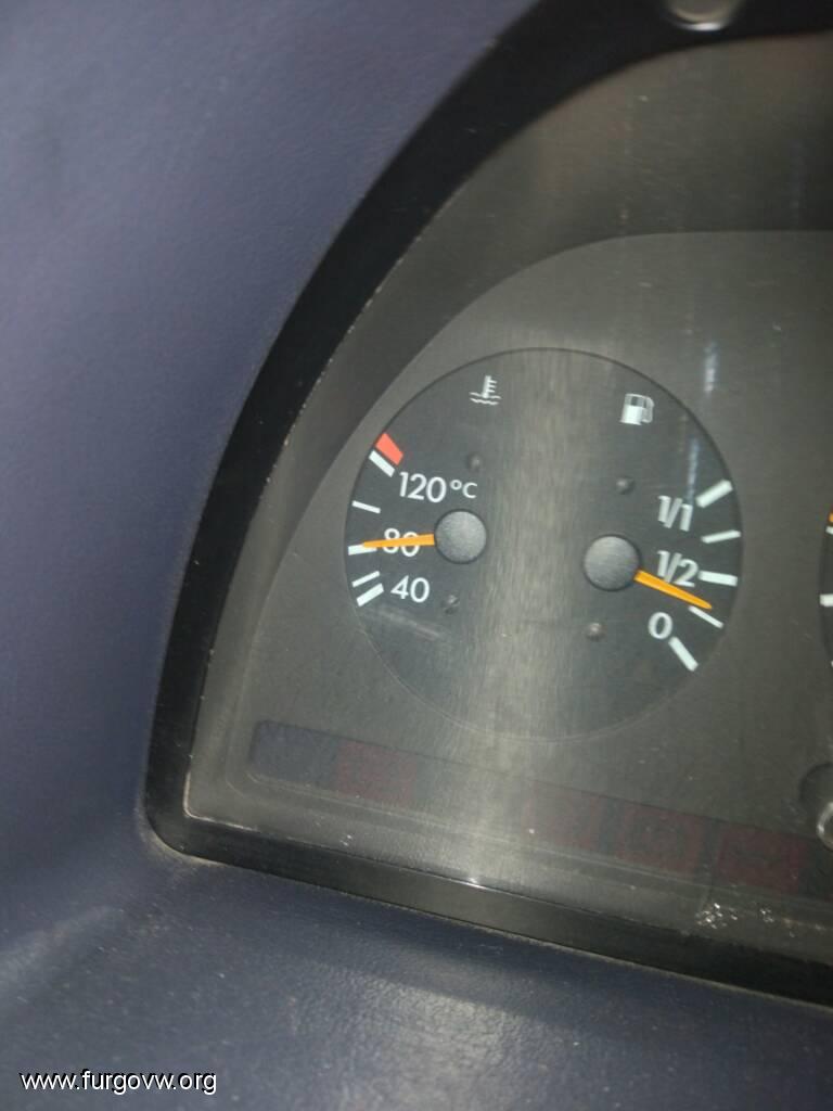

Y si, el motor entre 80-100 grados es demasiado, la mia se queda por los 60-70
La temperatura entre 80-90 es normal, entre 60-70 apostaria a que tienes mal el termostato.
birbiki
La temperatura en las 638 suele ser normal entre 80 y 90 grados;a menos de esa temperatura incluso funciona mal el motor,ya que no alcanza la temperatura idonea de funcionamiento normal del motor... revisaria termostato.

Sí, el miercoles tengo hora en un box de mecànica para cambiarlo. Llevo así 3 años, siempre pensé que era normal

La mía en verano cargada,en atascos o en alguna subida llegaba a los 100º
Y lo normal circulando la llevaba en los 80º

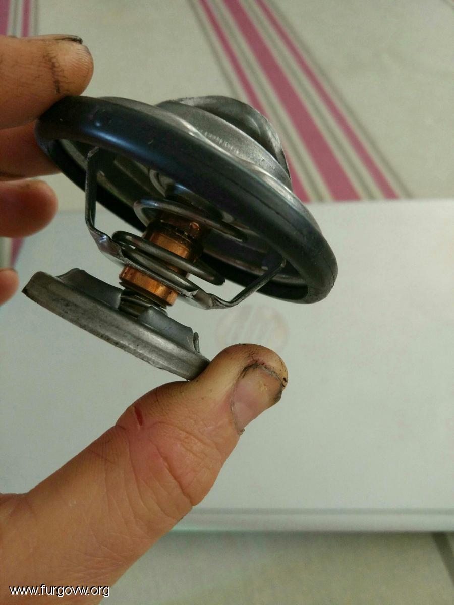

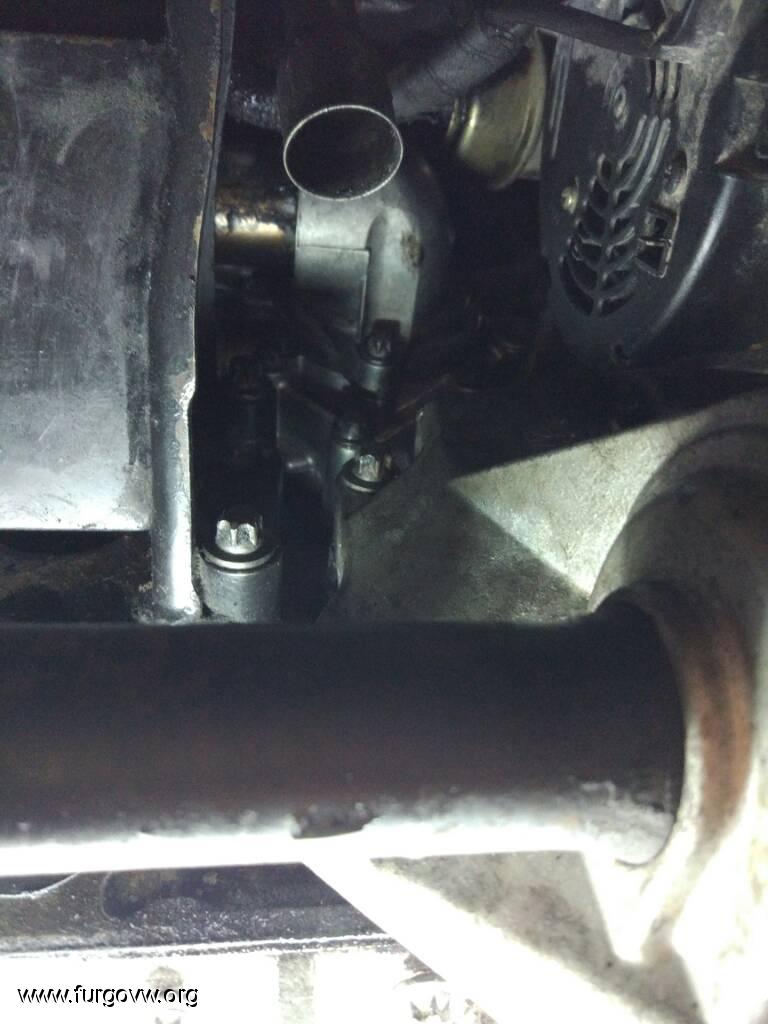

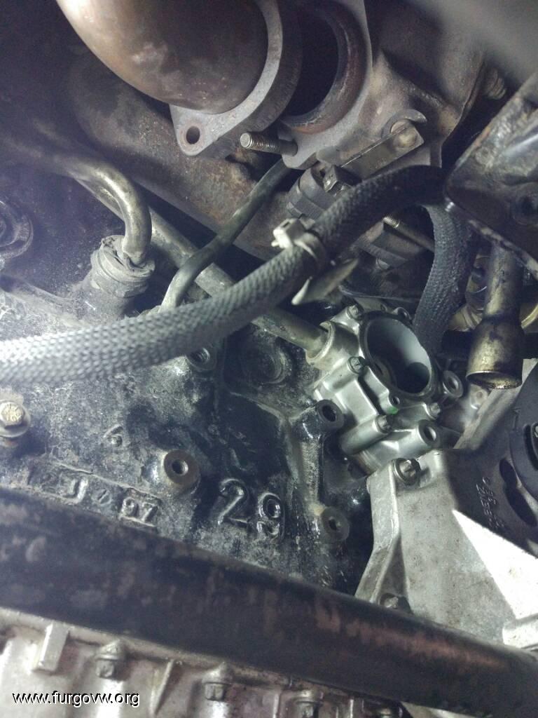

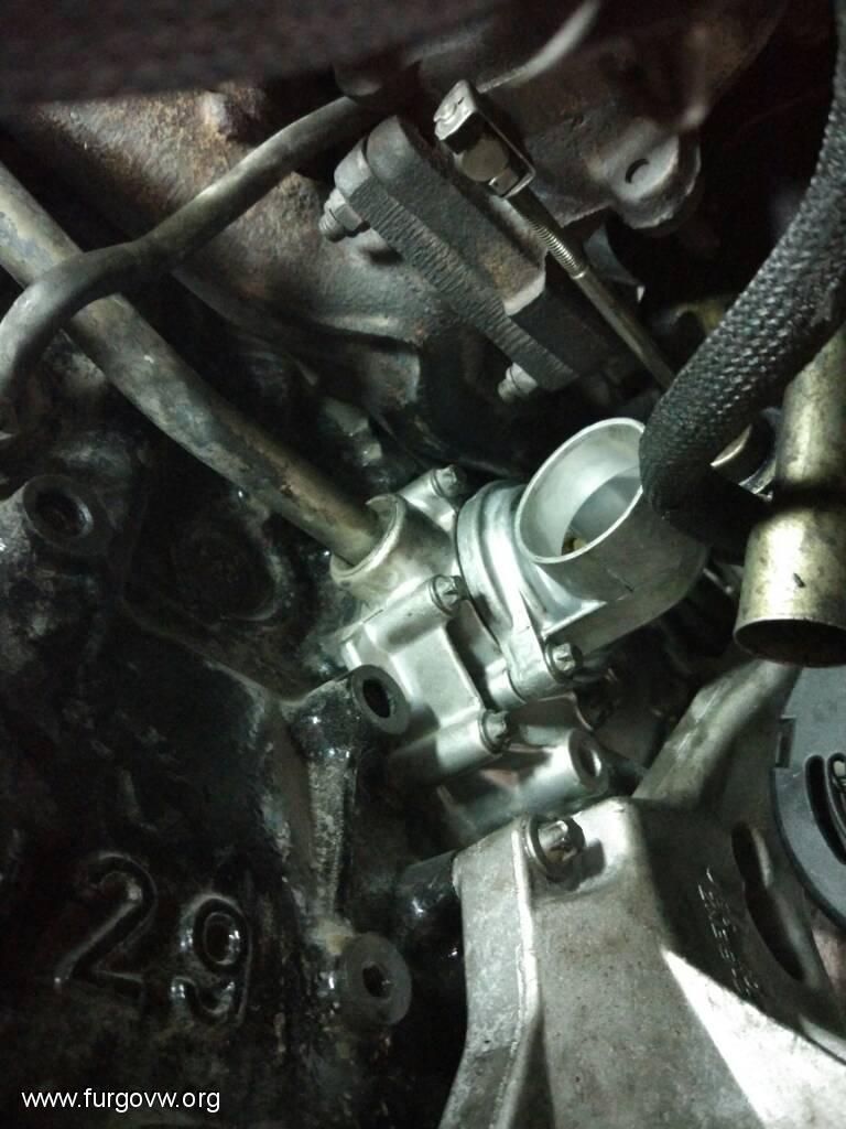

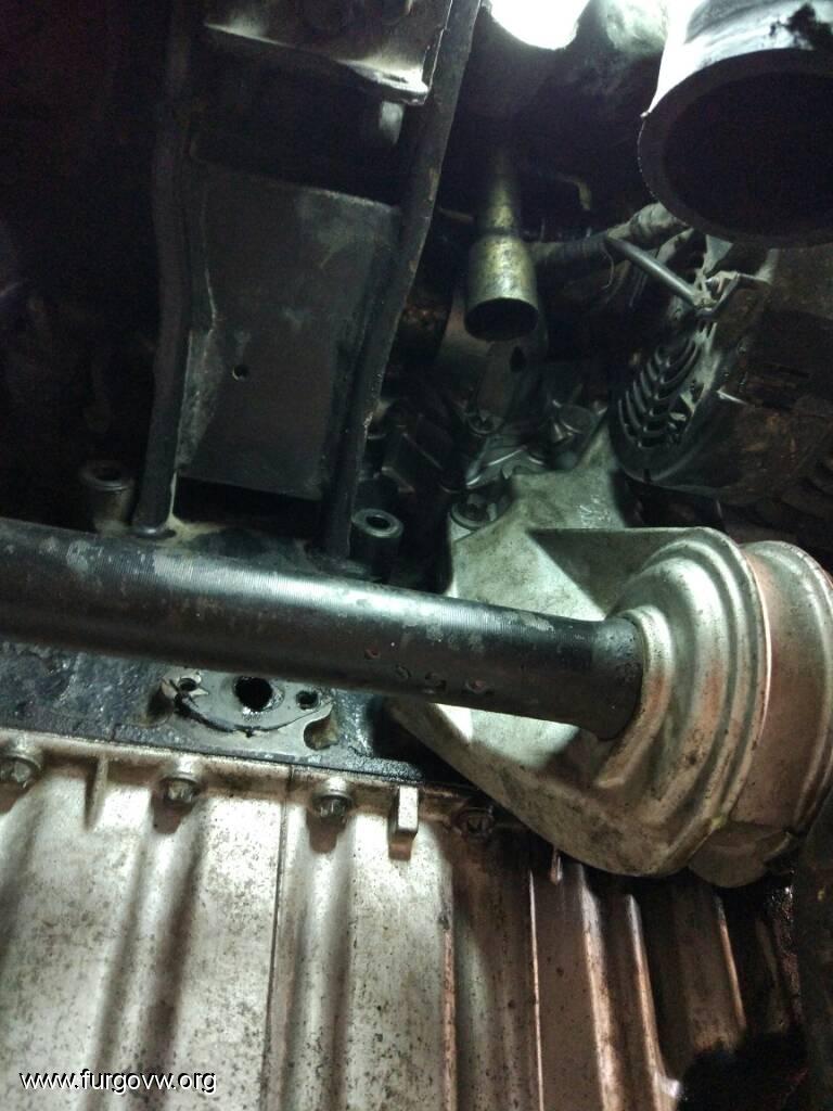

Vaia con el maldito termoestato! Me ha tocado desmontar media furgo para poder aflojar un tornillo!! Me he cagado en el enginiero k lo diseñó unas cuantas veces!!! Hasta el soporte del motor me he tenido que desmontar...
Ademas el termostato que me mando Oscaro no era el correcto y me ha tocado ir a la mercedes a buscar el original 45€ el termostato completo con el codo y en Oscaro el mecanismo solo 5€. En fin faena lista y funcionando perfectamente!

Si da faena si, sobretodo si alguien lo intento cambiar con anterioridad y el orificio de la cabeza torx está redondeado... Por unos momentos pensé que me quedaba sin furgoneta y todo... Pero  ahora ya está cambiado y funcionando correctamente,  hace calor dentro del habitáculo.
Motes, que motor llevas, es Termostato y la posición es diferente de la del 112. En mi caso desmonte el frontal, entradas de aire, filtro de aire, un faenon, sobretodo para quitar el último tornillo pasado.

La mia és una 110D y el maldito termostato està en la parte trasera del motor, al lado del alternador, debajo los colectores de escape por poco me toca desmontar alternador para poder aflojar el tornillo de arriba... Suerte que al final pude aflojar un poco i con paciència desmontarlo... Menuda liada!

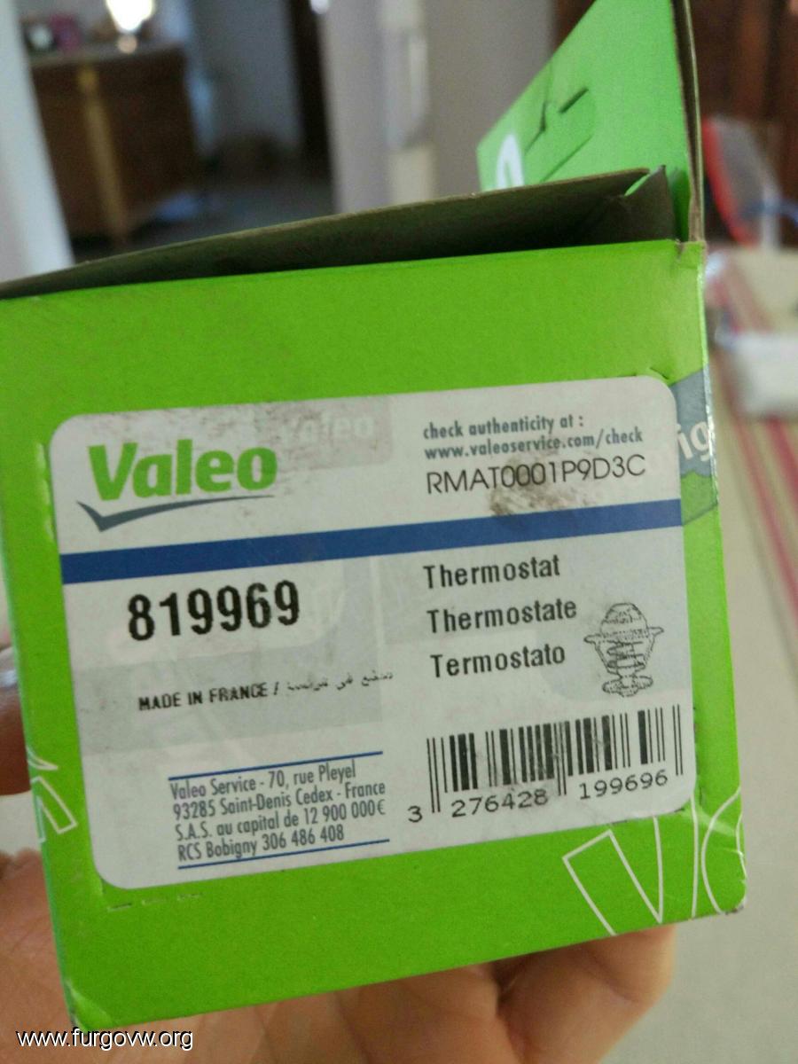

Y ahora los de Oscaro me piden 9€ para devolver el termostato i el termostato vale 8€!! Si alguien necesita un termostato Valeo 819969 k me lo diga!! ;)
