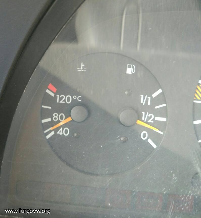

Una cosa, si el indicador de temperatura me marca bien, pero no pasa de 50 grados, a menos k este en un atasco o en una subida larga, k si k llega a 80 o más, es que la sonda de temperatura del liquido refrigerante funciona bien no? Es cosa de termoestato seguro no?? La temperatura normal de trabajo es esta, a veces un pelin más de la linea...
Este para mi es el eterno debate, pero para mí, si la calefaccion calienta bien, yo siempre cambiaria el sensor(8€) pero si la calefaccion no calienta es seguro termostato(70€) Saludos

La calefacción funciona, pero si el marcador de temperatura funciona... Me da k la sonda estarà bien... El termostato marca valeo me sale por 9€ en oscaro.es!

Tjololo
Derse que barato!! Pues no me lo pensaba!

La mía suele trabajar entre los 90-100 y estaba pensando en cambiar el relé del radiador para que salte antes y no suba tanto de temperatura. La calefacción me calienta de la hostia pero me da cosilla que vaya siempre tan alto de temperatura.

Y si, el motor entre 80-100 grados es demasiado, la mia se queda por los 60-70
