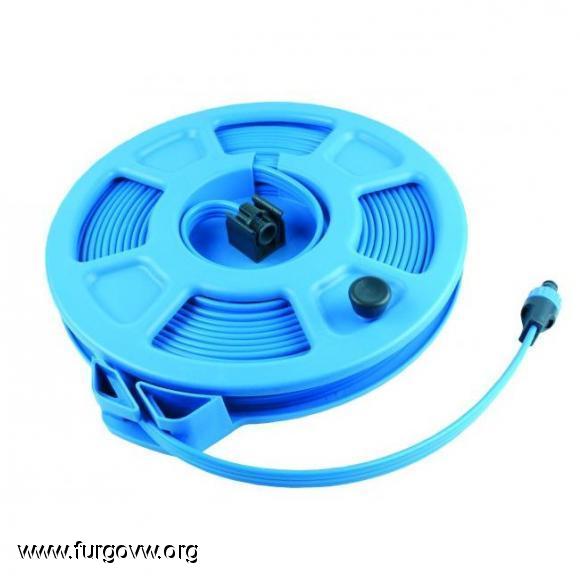

Muy buenas.
Este verano vi en un area una autocaravana llenando el depósito y llevaba una manguera plana enrollable del estilo de esta
La manguera me gustó pero lo que me gustó más es que llevaba algún tipo de conector rápido en la autocaravana al que conectó la manguera llenando así el depósito sin tener que estar sujetando la manguera ¿sabeis si existe alguna toma de llenado que lo lleve incorporado? o ¿como lo podía hacer?

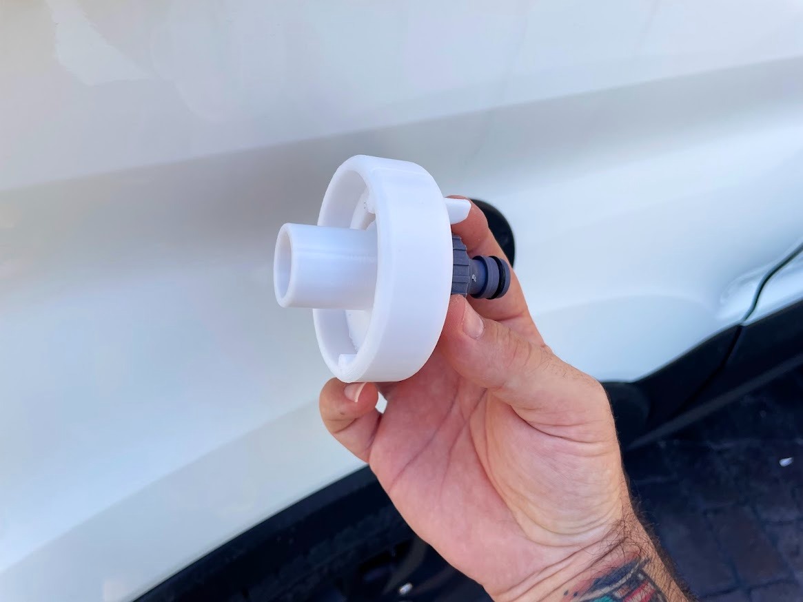

Te lo puedes imprimir también:
https://www.printables.com/es/model/585072-rvmotorhomecampervan-water-filler-system
Me lo hice hace poco, quizás vuelva a hacerlo en otro color más llamativo, aunque es un poco chorrada...

Es PETG, no imprimo con otra cosa.
Bueno si, con TPU jeje

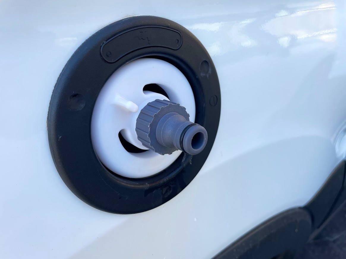

Pero esa toma sobresaliendo tanto por el lateral de la furgo no corre el riesgo de que la gente al pasar la pueda romper?
Yo al menos intentaría que sobresaliese lo mínimo posible

Cita de: karpintxiki en Agosto 26, 2024, 10:40:02 amPero esa toma sobresaliendo tanto por el lateral de la furgo no corre el riesgo de que la gente al pasar la pueda romper?
Hola.
Entiendo que de normal lleva el tapón puesto y eso lo coloca cuando va a llenar el deposito.
Es posible que yo me imprima una de esas. Lo veo muy útil.
Este tapón se usa sólo para llenar. El resto del tiempo llevas el normal con llave.

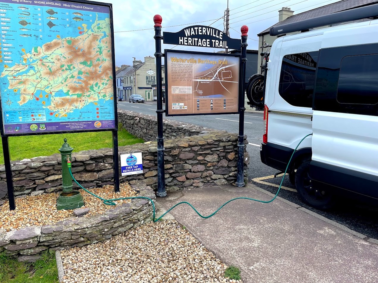

El tapón que imprimí ha resultado super útil. Aquí lo estoy usando, llenando agua en Waterville, Irlanda. Desde luego el pueblo cumplió con las expectativas, depósito lleno jajaja

Buenas! Yo me he impreso 2 tapones y funcionan de lujo. Super útil para no estar pendiente de sujetar manguera y así.
