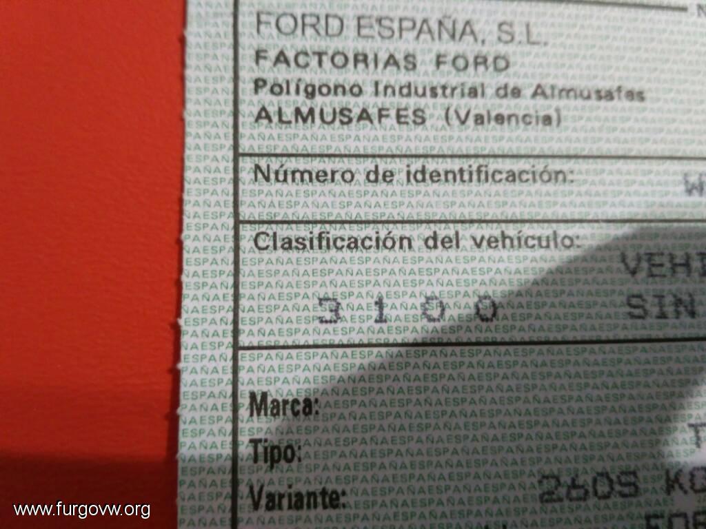

Que un vehículo catalogado inicialmente como vehículo mixto 3100 se pueda pasar o no a turismo 1000 depende única y exclusivamente de su contraseña de homologación y por ende de si se trata de un M1 o un N1.
proingetec
un furgón 24XX será un vehículo N1 y por lo tanto, salvo que el fabricante del vehículo hiciera en su día una contraseña de homologación dual la misma para N1 y para M1 (casos muy raros y escasos), no se podrá pasar a vehículo turismo.

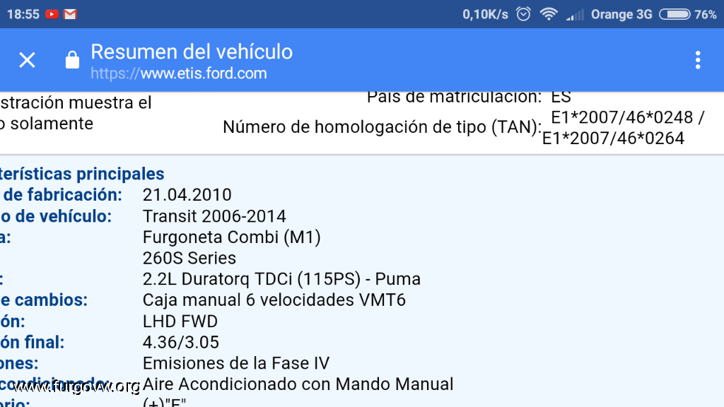

Pues me surge  una duda. Mi  furgo una Transit según ficha técnica la homologación es c2448. Según tengo entendido con esta homologación es difícil pasar a turismo. Es una mixta adaptable y mirando en la página de Ford etis dónde metiendo el número de bastidor o la matrícula te salen las características del vehículo segun salió de fábrica la cabina es M1 . En esta misma  página habla de homologación (tan) y pone dos y ambas empiezan  por la letra E. No es esto un poco contradictorio?

Tendríamos que ver una copia o foto de tu ficha técnica (por privado o por email sino quieres que sean públicos tus datos) y te lo confirmaríamos.
Si tu contraseña de homologación empieza por C efectivamente se trata de un N1 y en principio no sería viable el cambio a turismo. Pero nos pones que es 2448 y pensamos que esa es la clasificación del vehículo y no la contraseña de homologación, y eso puede dar lugar a equívocos. Si tu contraseña de homologación empieza por C, es un N1 y por tanto no se podrá hacer el cambio a turismo M1 salvo que el fabricante, Ford en tu caso, lo quiera hacer porque ellos quieran, pero no es lo habitual.

Según los datos del fabricante es m1

Lo que tampoco entiendo es el número de homologación tan que si empieza por E y además tiene dos , claro esto sacado de las características que pone el fabricante  para este vehículo  en concreto.

miguel23
Modelo de vehículo:     Transit 2006-2014 Cabina Kombi (M1)
Número de homologación de tipo (TAN):     E1*2007/46*0248 / E1*2007/46*0264
No entiendo por que tiene dos numeros de homologación y que significan.

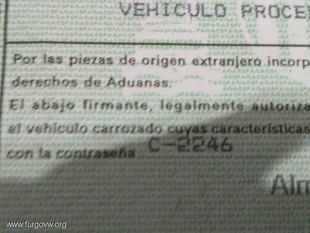

elrayo
En la ficha técnica  dice que el número de homologación es conforme con la contraseña C-2246. Entiendo que esta es la que prevalece a no ser que la Ford certifique que es M1 como aparece en los datos que figuran en la ficha del fabricante siendo que no se ha hecho ningún cambio y esto siempre que ellos quieran y claro pagando. Pero eso no  sé si es realmente posible,  y si serviría para pasarla a turismo.

proingetec
Lo que vale es lo que marca la ficha técnica. Ese vehículo es un N1, y con contraseña nacional C-2246, por lo que a priori no es posible pasarlo a turismo. Si lo quiere hacer el fabricante es porque ellos quieran, bajo su responsabilidad, pero en principio no debería ser posible.
