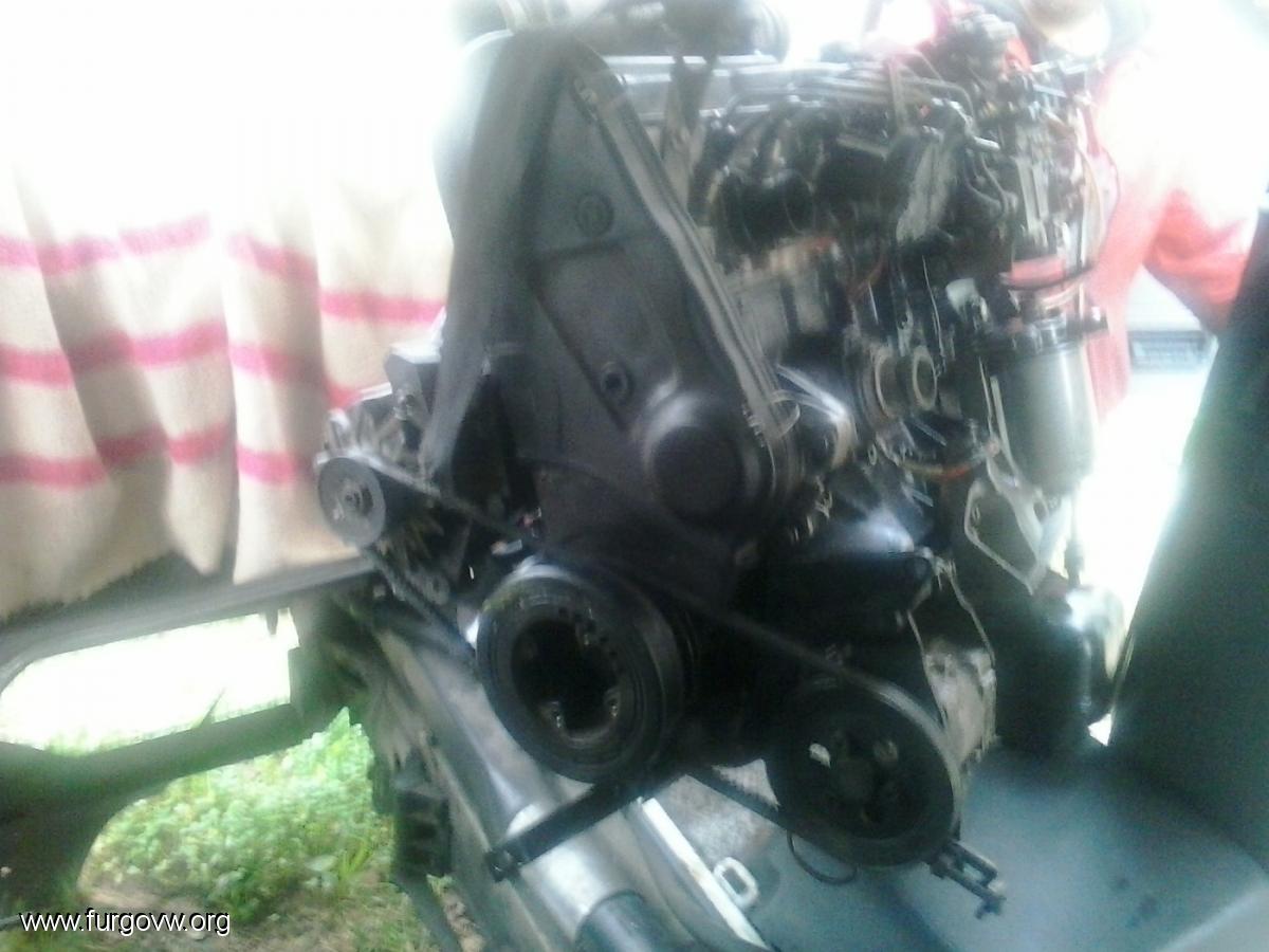

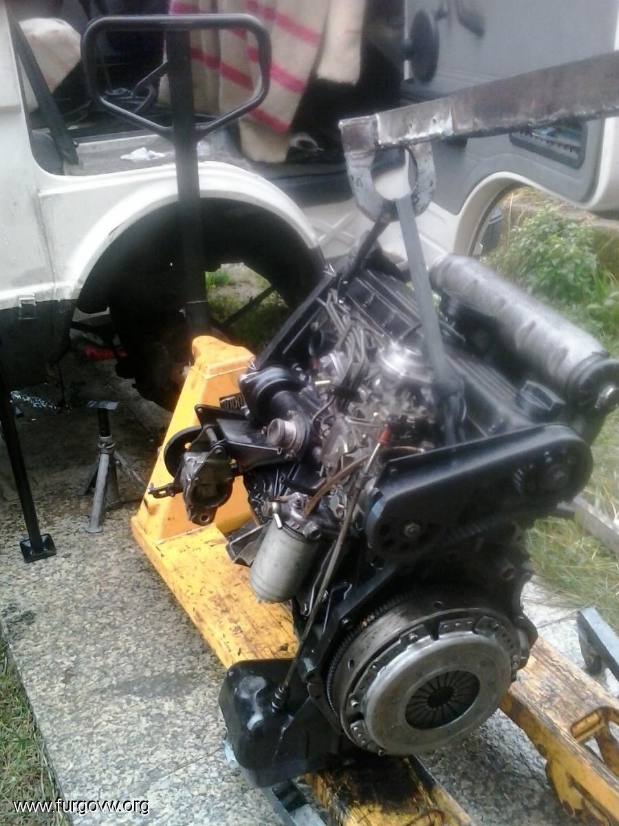

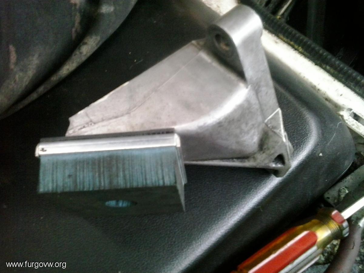

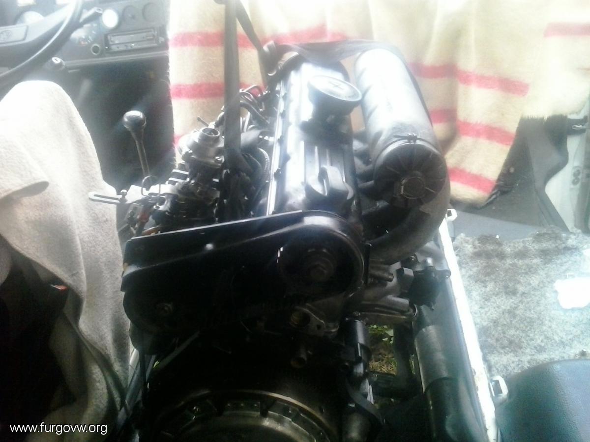

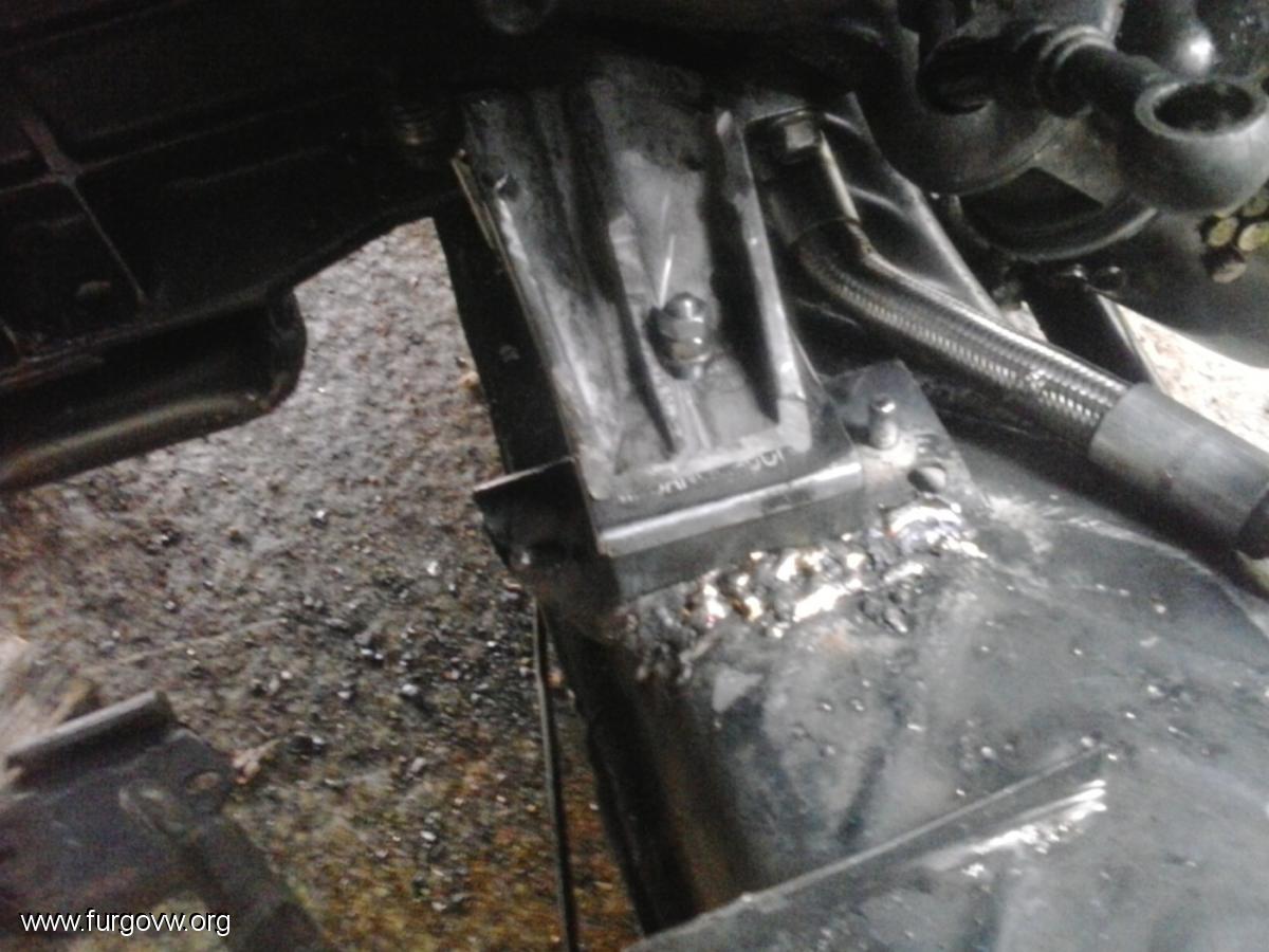

el motor ya lleva tiempo montado, pero entre las fiestas, compromisos y el soporte que nos ha dado trabajo se ha ido el tiempo que da gusto  :P ... se ha modificado la palanca de la bomba de inyección, la toma de la calefacción(que hay que quitar un tapón de la culata y taponar el agujero del bloque, tubo de salida del termostato, cable del avance, soporte del cable del acelerador, soporte del filtro del gasoil, retorno del aceite del turbo, varilla del aceite, sensor de temperatura...un largo etcétera de pequeños detalles y
el soporte ya mecanizado a medida...

un vídeo arrancando... prueba para verificar el funcionamiento de la bestia antes del montaje, el humo blanco es por que entra aire en el sistema de alimentación, lo resolvimos colocando el soporte y filtro de gasoil del volvo

soporte colocado... mañana a poner el escape

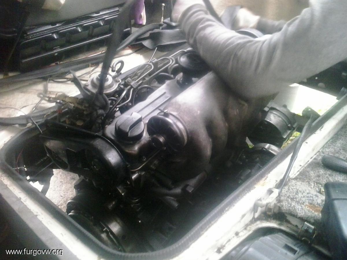

ya está todo montado y funcionando... sólo falta una cosa, el escape, que nos han estado mareando con él, un suplicio conseguir piezas de las LT (y a precio razonable) ... a ver si en una semana llega de Alemania y resolvemos ya el swap.. los que tienen t3 o t4 lo tienen más fácil, tienen muchos proveedores, precios y calidades donde elegir, tanto motores, como escapes y demás recambios  :P
