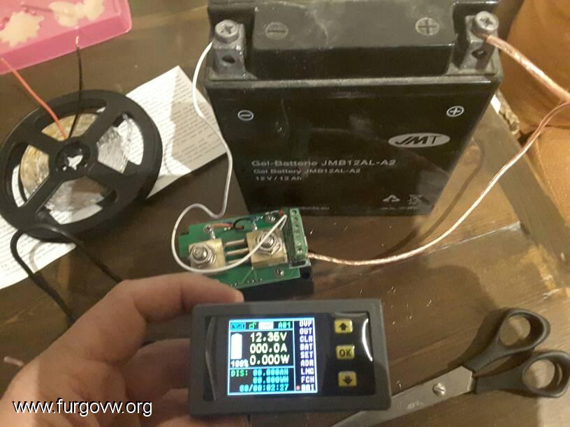

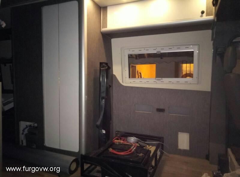

Alguien puede indicarme como carajo debo conectar esto en la furgo sin que arda ni de chispazos? Ya ma dado uno bueno.
Me han mandado un shunt de 200a en vez de 100 como pedi. Da lo mismo?
Tal y como esta conectado solo marca voltaje. No se si deberia marcar asi algun consumo aunque sea por la pantallita encendida o es que me faltan cables por poner. Pero vamos que ya me da respetito.

Jo, tal como sacas la foto no se ve como esta conectado.
El shunt normalmente se coloca en el retorno de todas las cargas y al negativo de la batería.
La centralita tienes que alimentaria positivo de la batería y al retorno de todas las cargas.
De la tarjeta del shunt deberías llevar dos cables a la centralita para medir de forma diferencial la caída de tensión del shunt que es proporcional a la corriente que pasa.

Bueno la verdad que ahi no hay nada conectado. Solo el positivo a bateria y el negativo al shunt. La centralita se enciende a traves de un usb que trae.
ayer trasteando un poco mas ya vi que los dos lados del shunt hacen de negativo y consegui que me diera algunos valores conectando una tira de leds. Mañana buscare un poco como va exactamente conectado. A ver si lo monto el fin de semana.

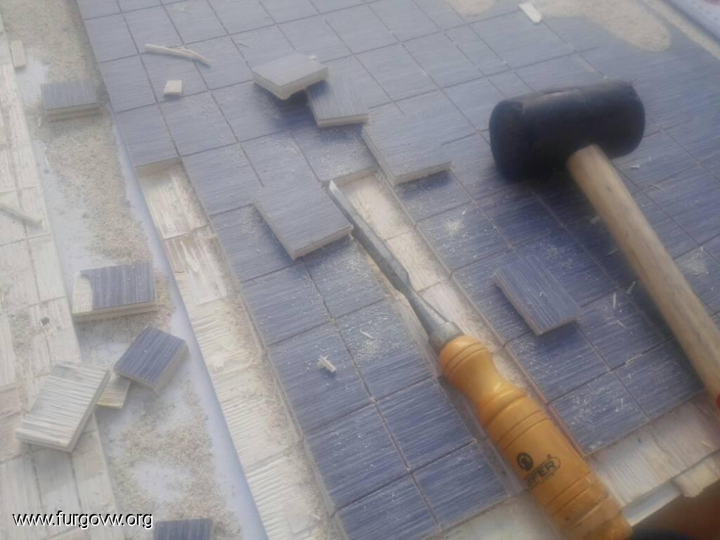

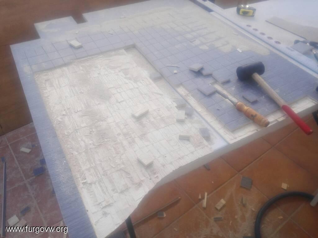

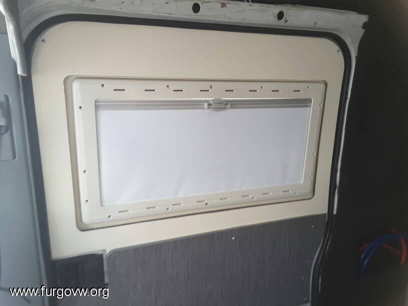

aqui ando vaciando un tablero para ponerlo en la puerta corredera. Dejandolo mas grueso por los extremos para poder cantearlo y mas fino por el centro para que no me roce al abrirlo con la guia de la corredera (me rozaba)
Creo que va a quedar bien.
Enviado desde mi HUAWEI P7-L10 mediante Tapatalk
eltoni
alexpower
Cuadraditos de madera he sacao como pa una piscina vamos

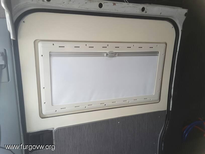

A falta de ocultar tornillos y rematar un poquillo la puerta esta medio lista.
Aunque la mitas de los tornillos luego no se veran con el mueble de cocina.

Argui1
Cita de: alexpower en Noviembre 19, 2017, 12:20:25 pm
Enviado desde mi SM-T715 mediante Tapatalk
Ostras, menuda currada!!!.
La verdad es que te ha quedado de lujo.
Después del esfuerzo ves el resultado.
Felicidades

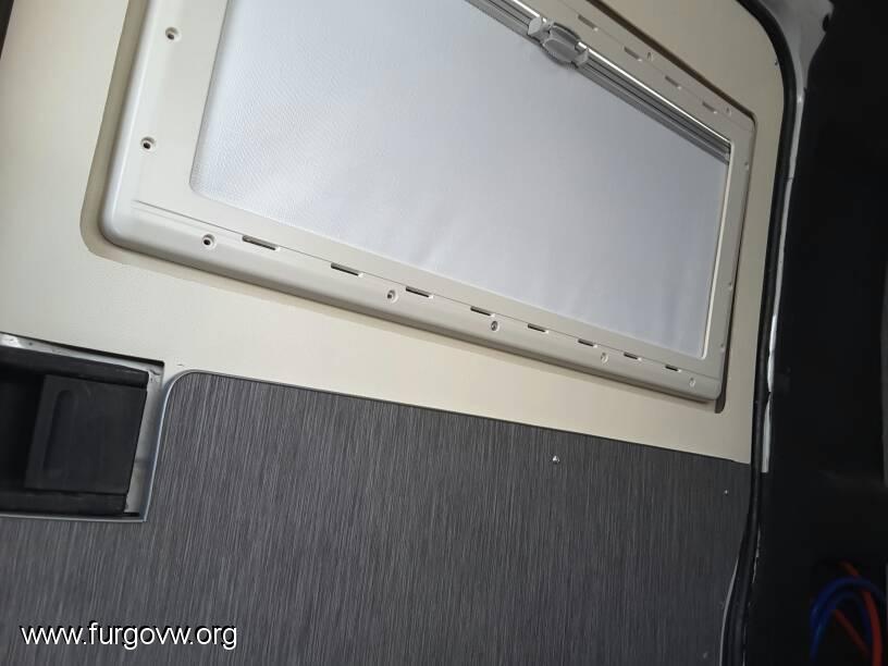

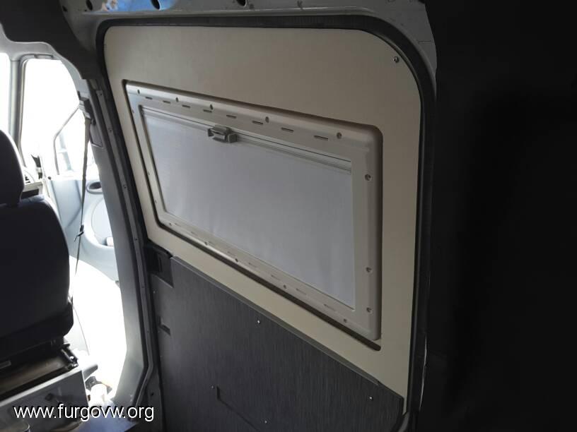

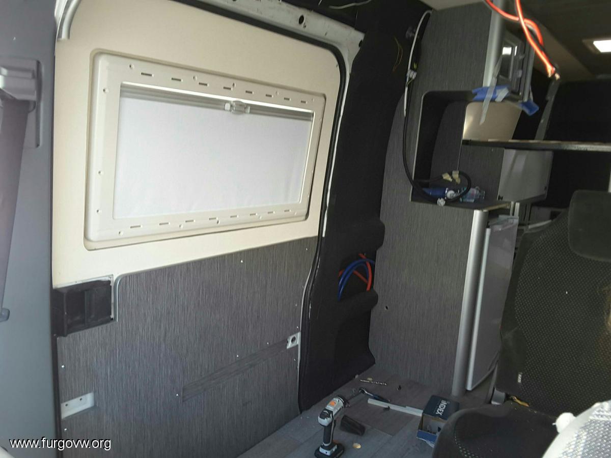

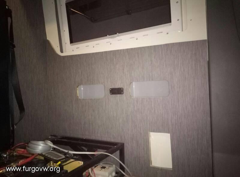

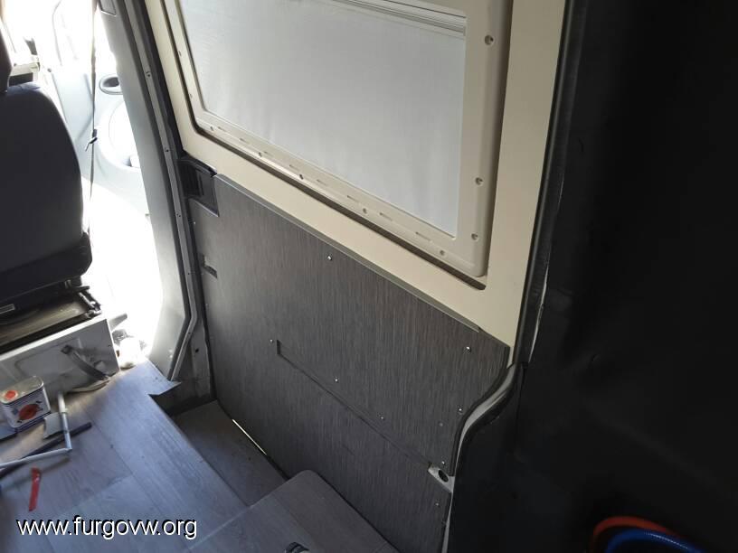

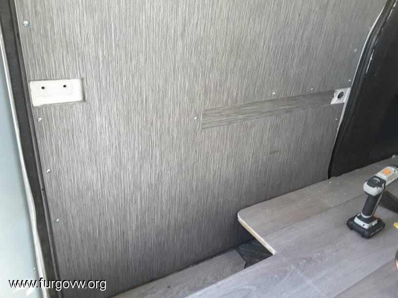

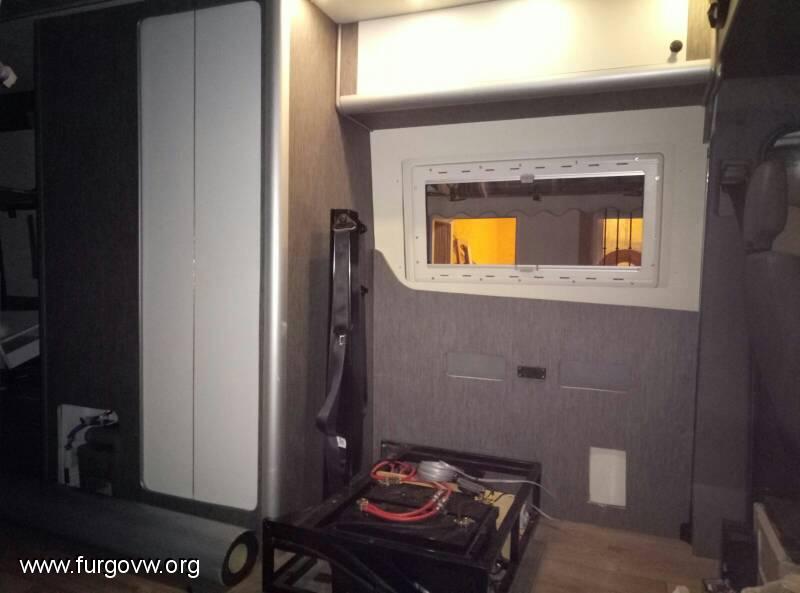

Algunos dias cunden mas que otros y hoy es uno de esos dias que me he pegado un curro pero de los que se notan los progresos.

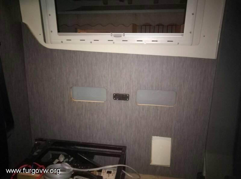

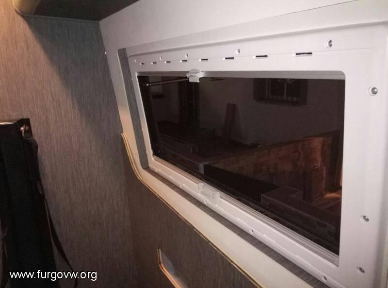

Otro palo a la burra y la pared del salon lista a falta de un par de detalles,.
Cantear, que me ha venido el canto equivocado.

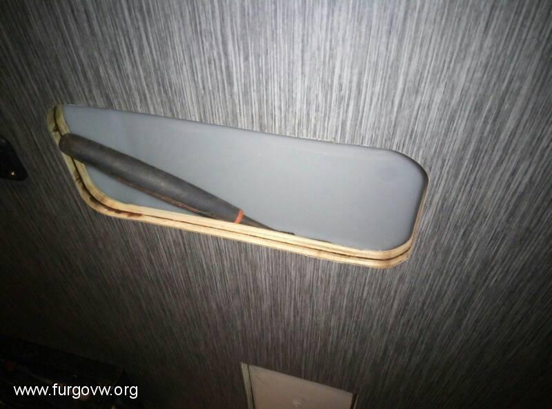

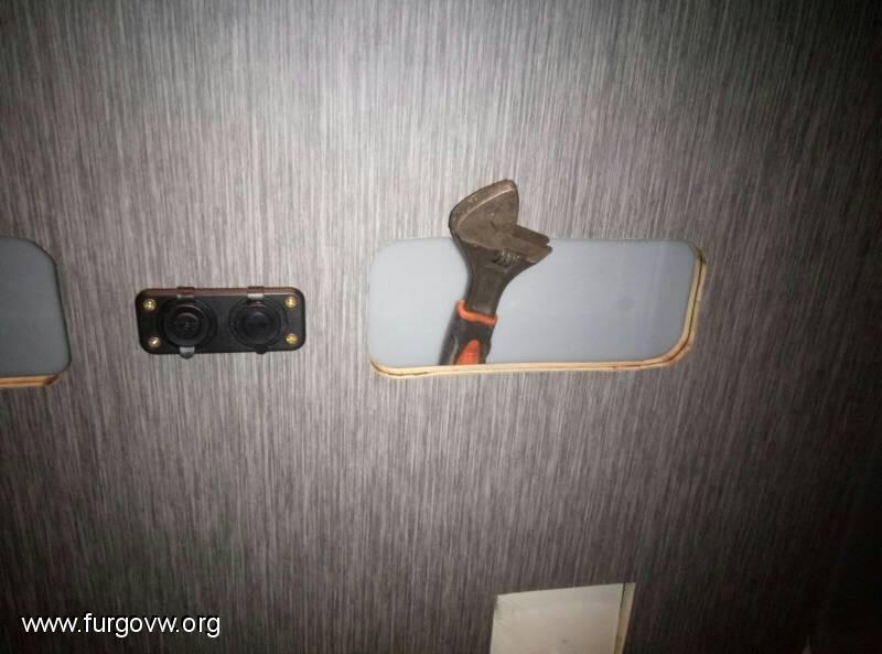

Poner un enchufe de 12v y usb donde iria la mesa. Ya que lo puse entre las guanteras que he hecho (benditas bandejas del chino) y no lo medi y me lo tapa el asiento. Asi que se quedara ahi pero lo inutilizare.
Os paso unas fotos, creo que la currada merece la pena.
alexpower

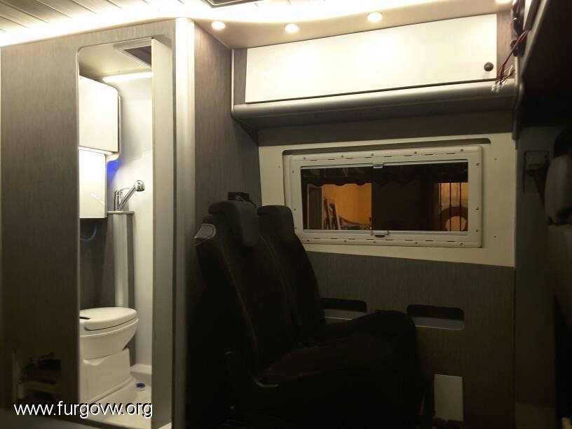

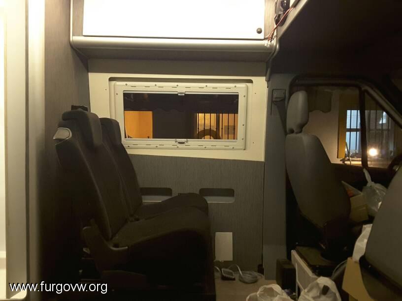

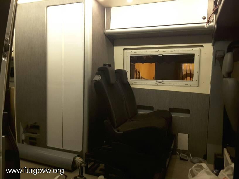

Fotos Con los asientos puestos.

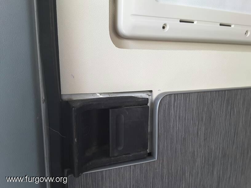

Tengo un problema con el cinturon de la pared. Se me queda muy bajo el enganche, siendo practicamente imposible acceder a el.
No se si venderan un cinturon mas largo para cambiarlo.
