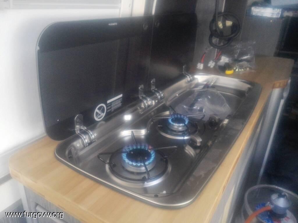

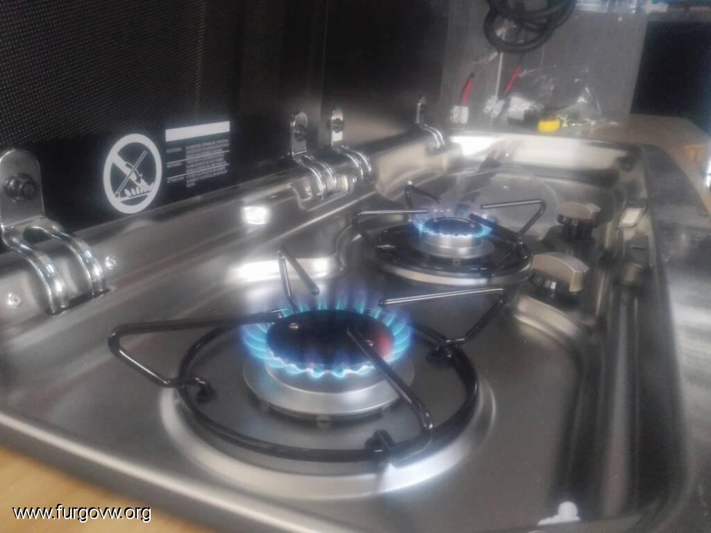

Ayer vino el tecnico del gas. Esto me hizo ilusion. Ya puedo calentar fabada de lata. Ajajjajajaja.
Tambien tengo el boletin.  Comprobamos si habia fugas y dejamos todo listo.

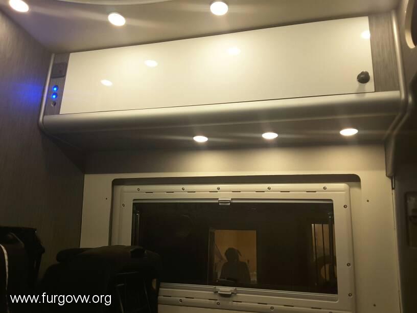

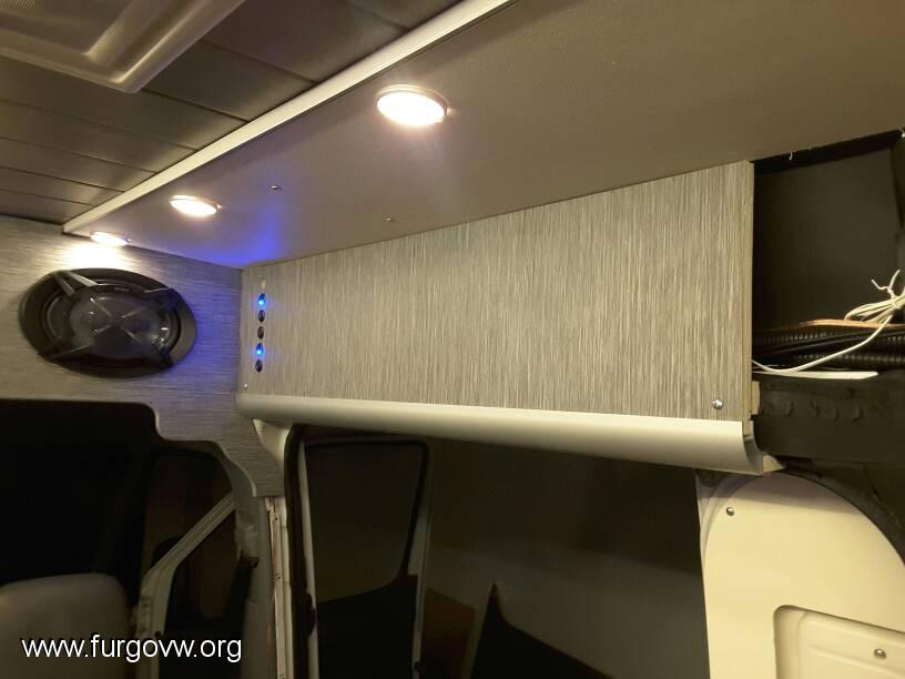

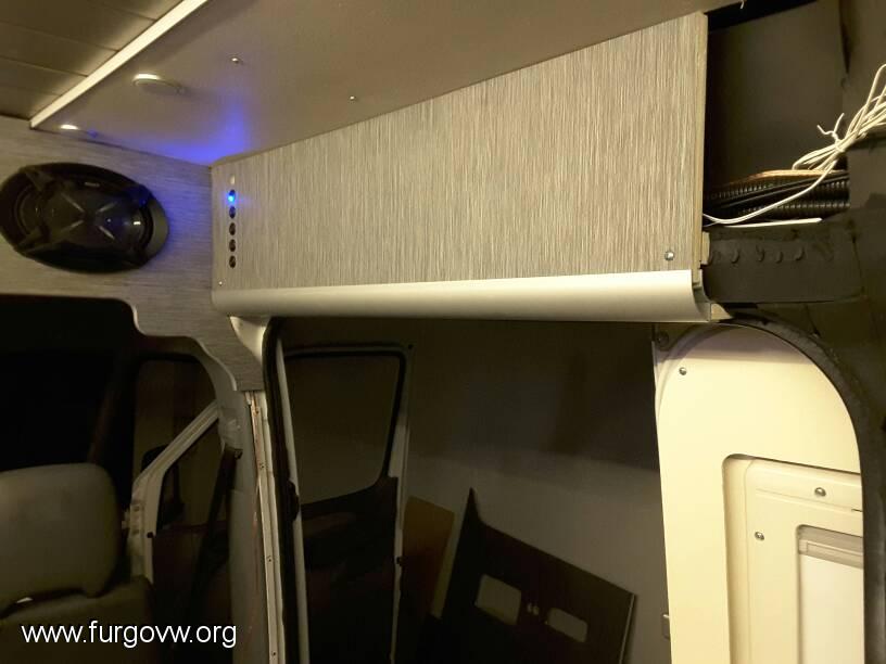

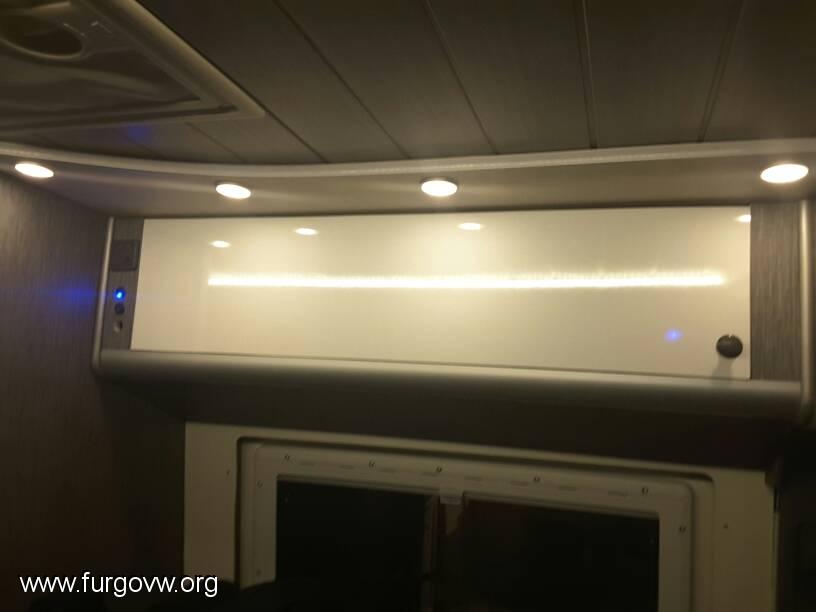

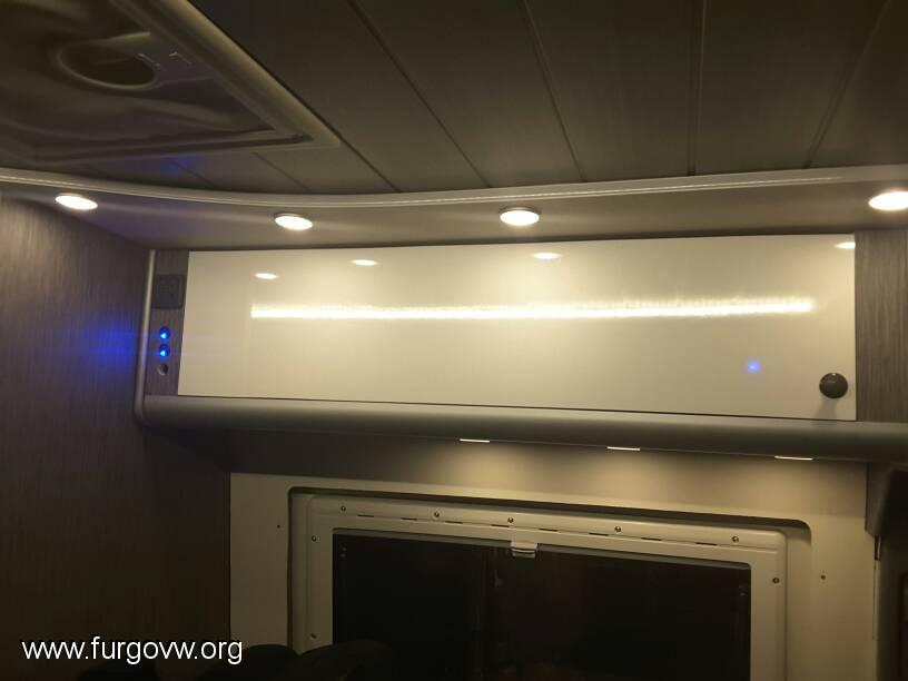

Me ha dado tiempo a terminar el otro altillo de la cama de arriba.
He embellecido el alto de la puerta corredera y le he puesto interruptores de las tiras de leds, de los focos de entrada y de los focos de cocina.
He puesto en el altillo del salon el sensor de aguas limpias y sucias, e interruptores de luces del salon y lus de lectura bajo el altillo
Tambien he puesto tres luces bajo el armario del salon.
Enviado desde mi SM-T715 mediante Tapatalk

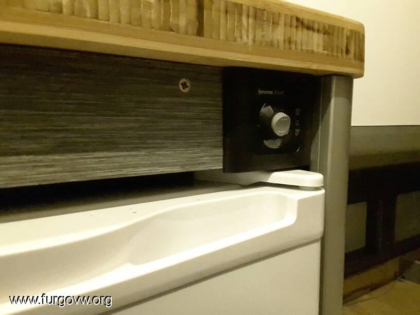

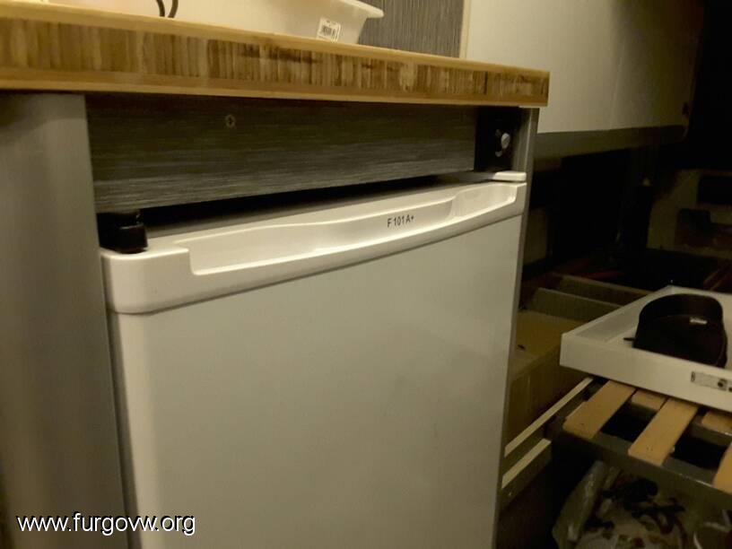

No tenia ni idea donde poner el controlador del boiler, al finel despues de darle muchas vueltas me di cuenta que me cabia justo encima del frigo. En un principio iba a poner aji una bandeja extensible, pero ha surgido asi.

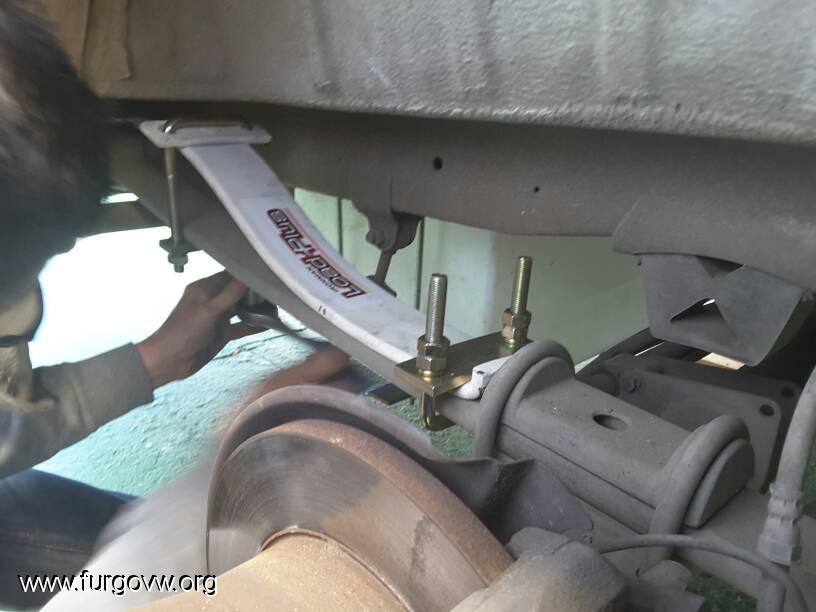

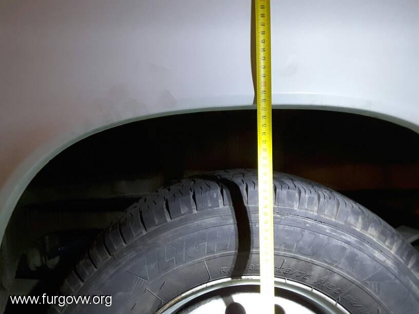

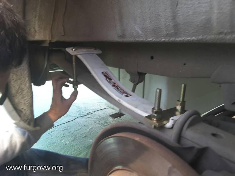

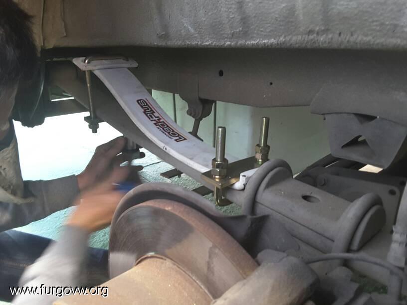

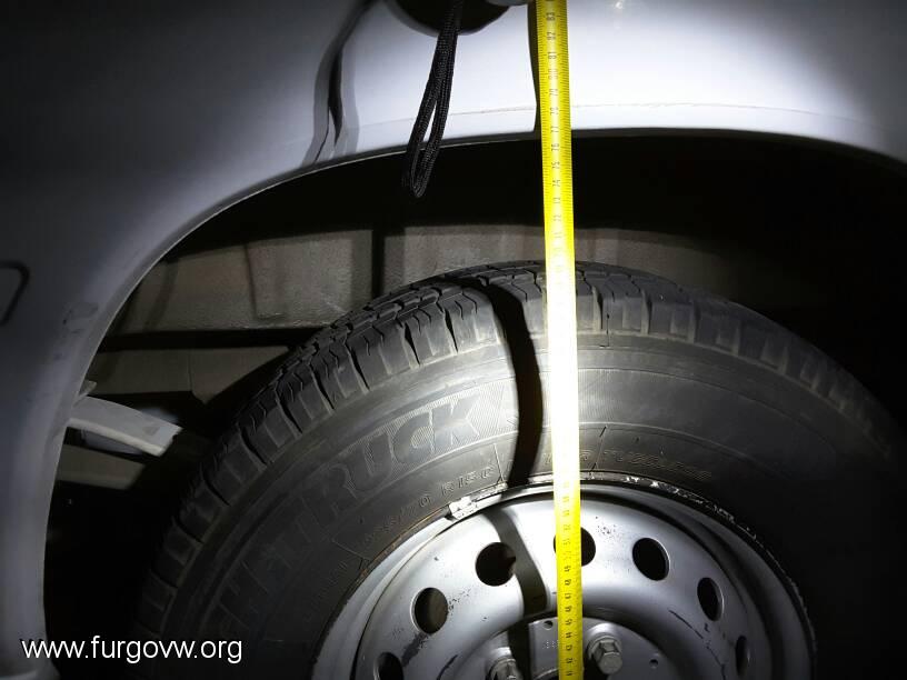

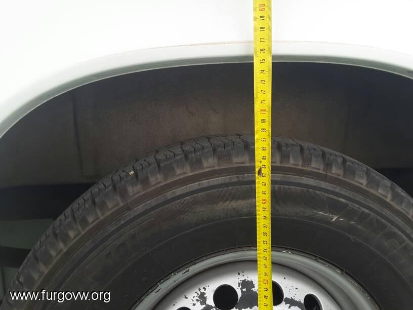

Y por ultimo he cambiado los amortiguadores traseros por unos monroe van magnum v1116. A parte he puesto los refuerzos load plus.
Aun no he probado la furgo pero promete mucjo. Salto dentro y casi no se menea. Antes era una cuna. Los amortiguadores estaban tambien tocados, se hundian con facilidad. Y a parte ha ganado sobre un centimetro o centimetro h medio de altura.
Estas son las fotos antes de poner los refuerzos.
Los refuerzos van en las ballestas. Fijos en la parce central y mirando hacia atras. La parte que queda levantada se ajustan apretando los tornillos segun la carga. 1cm de varilla saliente desde la tuerca para vehiculos hasta con 400 kg de carga fija y 4 cm de varilla saliente desde la tuerca para vehiculos con mas de 400 kg de carga constante.
En la foto marcamos con el pulgar la tuerca a la que me refiero que hay que apretar para darle esos centimetros.
Os paso unas fotos despues del montaje. Como os digo al menos un centimetro o centimetro y medio ha ganado. Supongo que para vehiculos que esten hundidos por el peso esto le viene de lujo. No era mi caso. Yo solo queria endurecer.
