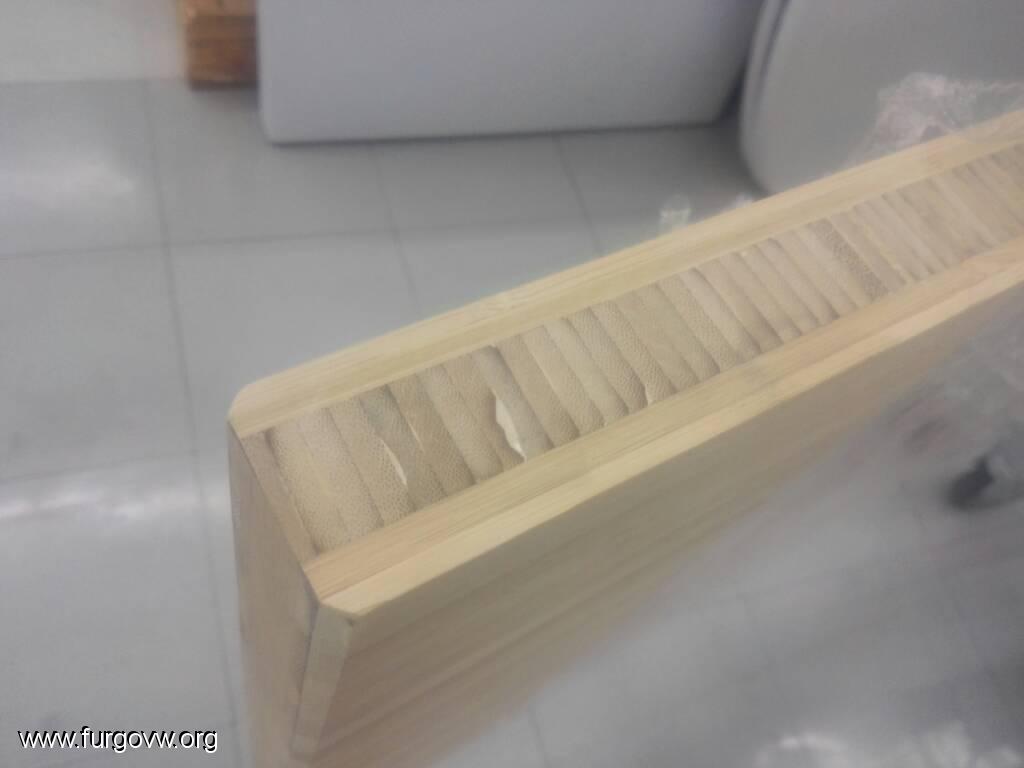

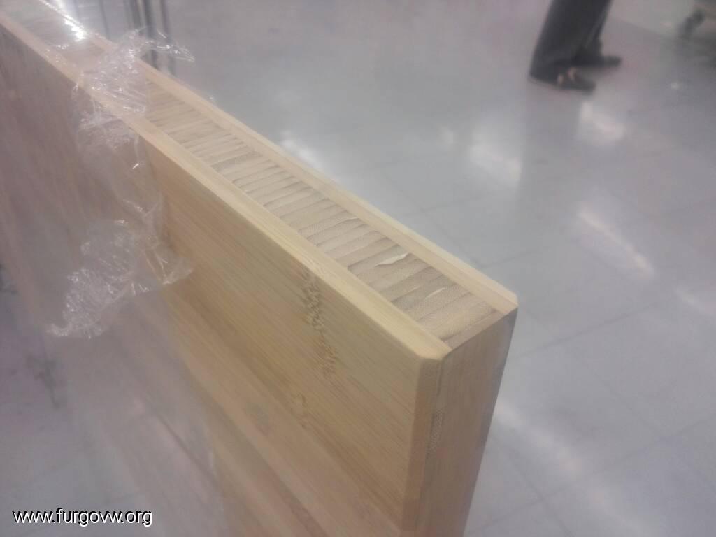

Acabo de comprar la encimera del leroy de bambu. No se si me me ha ido la mano. Porque el tablerito pesa lo suyo. Cierto es que no es lo mismo el tablero de 240 x 60 que tiene esto a luego que se queda en 171x40 o 50 en su lado mas ancho y que encima lleva un pedazo de agujero para la cocina.
Pues 140 pavitos mas pa la furgo porque estaba equivocado el precio etiquetado y me ha salido 20 euros menos. La putada que nome han dado el corte al menos del largo. Esto mide 3'8 a ver como lo corto.
Os paso una foto de la tienda directamente
Enviado desde mi HUAWEI P7-L10 mediante Tapatalk
