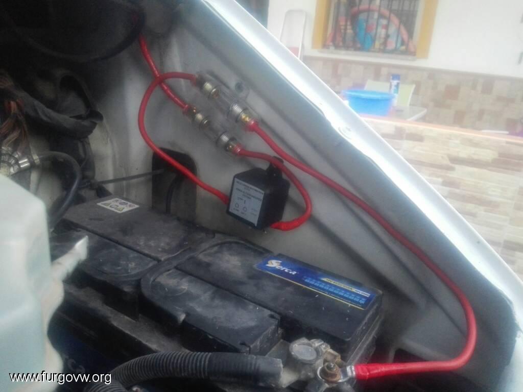

La tarde de ayer me dio para tirar cables de la bateria principal a la secundaria con el rele automatico. El cable que he puesto es de 10mm. Aunque en esa foto no esta puesto, ya tengo colocado tambien el negativo a tierra. He puesto un rele de 80A a cada lado del relé aunque no se si en el tramo que va a la bateria secundaria deberia haberlo puesto mas cerca de la bateria secundaria. Si no afecta lo dejare asi.
Aunque no he hecho fotos. Tambien he tirado los cables de la bateria principal al regulador solar. Estos los he puesto de 6mm

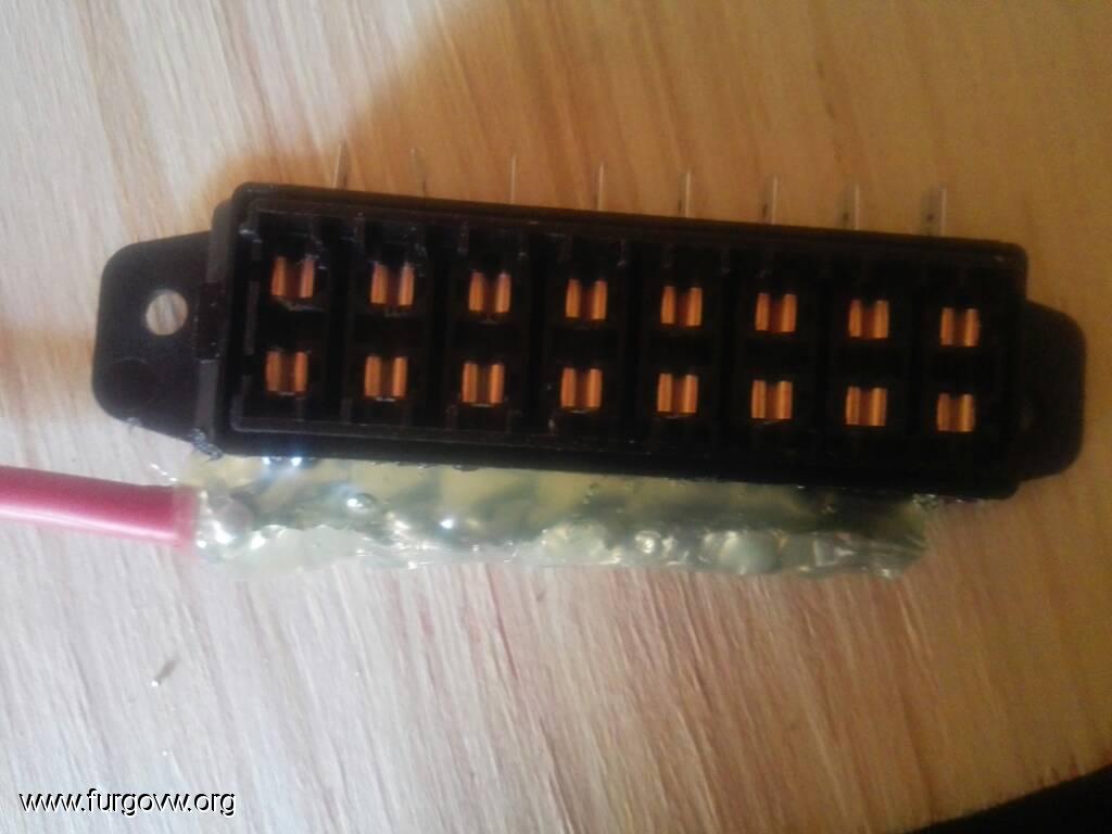

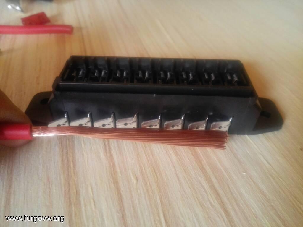

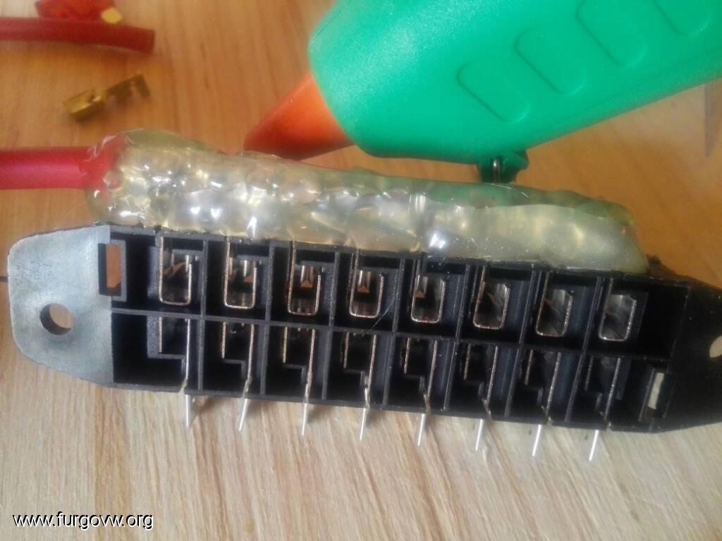

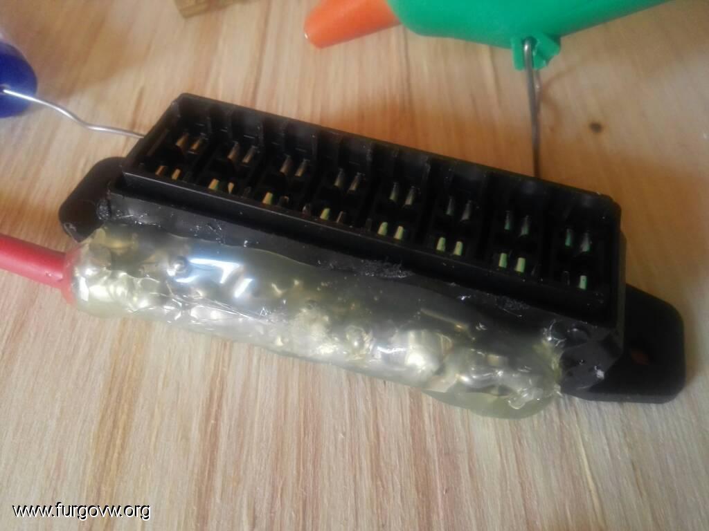

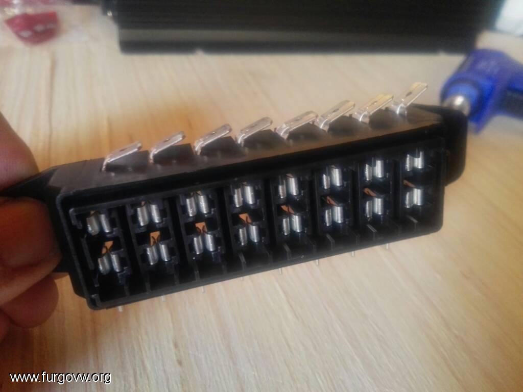

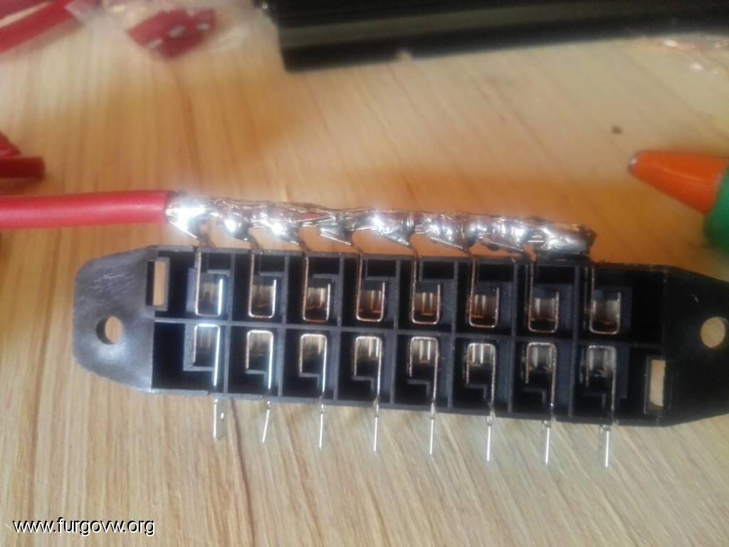

Pues aunque no me ha servido para nada os voy a mostrar el brico para unificar los positivos en los fusibles.
Primero doblamos todas las patillas de uno de los laterales de la caja de fusibles.

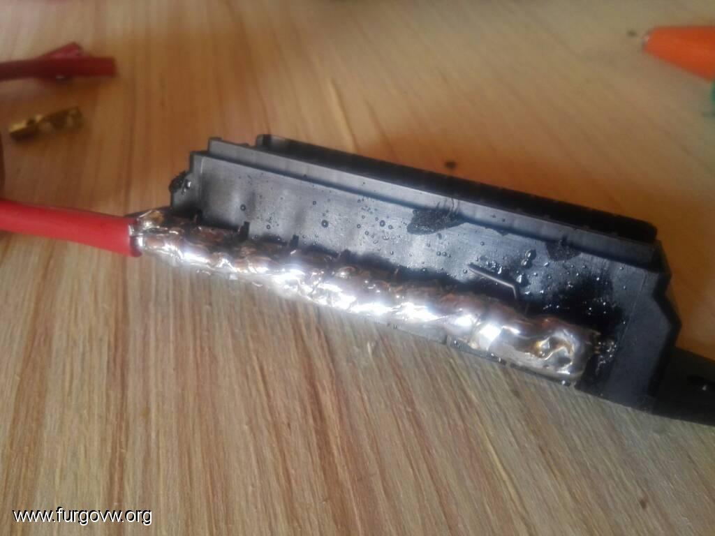

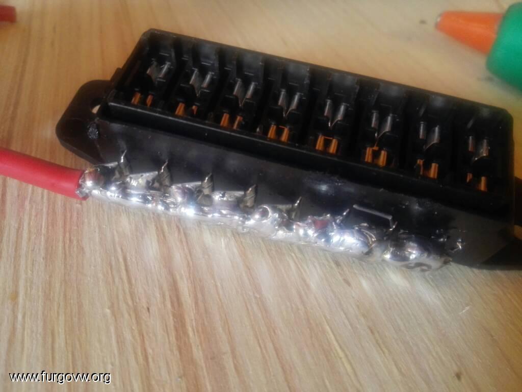

Como veis en la foto pelamos el cable y nos disponemos a soldarlo con estaño.
Y una vez todo soldado lo cubrimos con la pistola de pegamento caliente para aislarlo.
El resultado final es bueno.
Pues si. Mu bonito to. PEEERO, ME CAGO EN TO.
ME HE EQUIVOCAO DE CABLE Y LE HE PUESTO CABLE DE 10mm EN VEZ DE 25mm.
ASI QUE A VER COMO QUITO TO ESO PA CAMBIAR DE CABLE.
Enviado desde mi HUAWEI P7-L10 mediante Tapatalk
alexpower
Demasiado calor para meterme en la furgo despues del mosqueo del cable. Ya he quitao el pegamento. Desoldare el cable y listo.

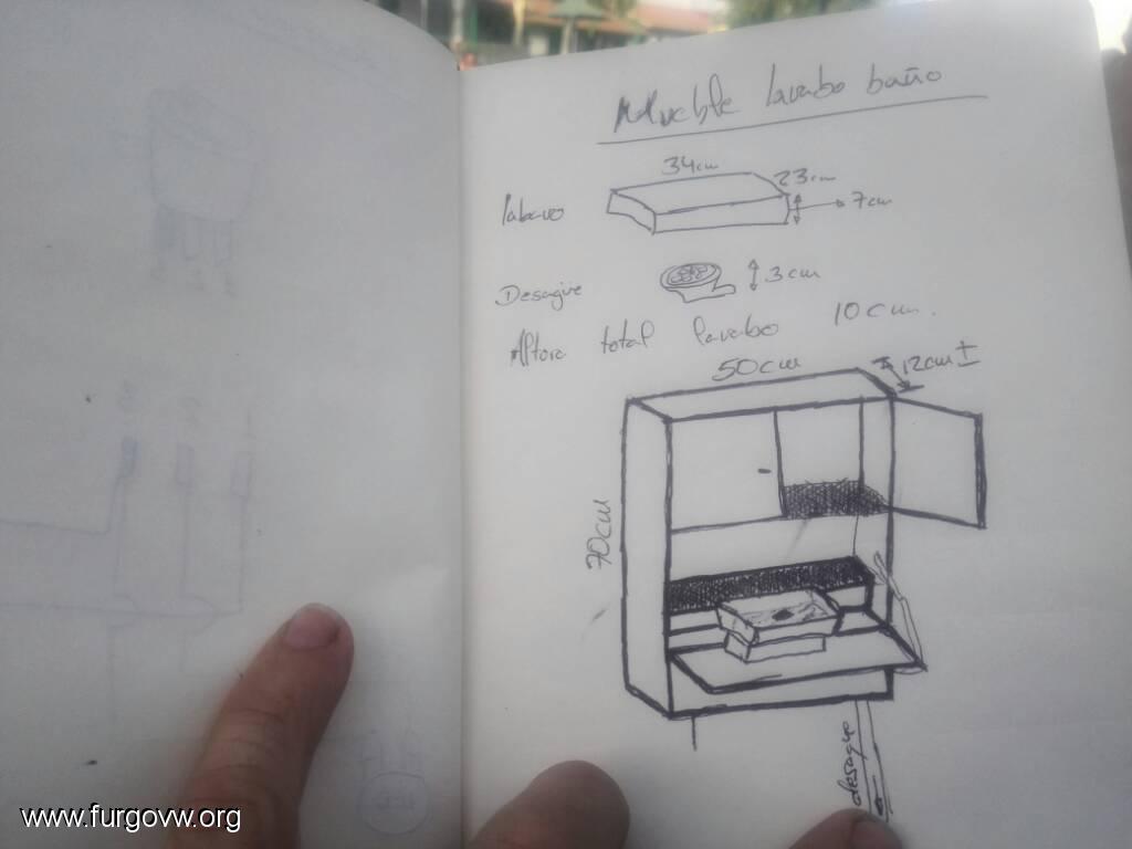

He aprovechao que estoy de niñero y tengo al bicho potreando en el agua para idear-copiar el modelo de lavabo que hizo tioka en la flexcamper. He hecho el boceto a mano y aunque puede variar algo. Creo que ira asi. El grifo va fuera en un mueble pilar estrecho de unos 15x15.
Os adjunto foto de mi boceto por si a alguno le vale de inspiracion.

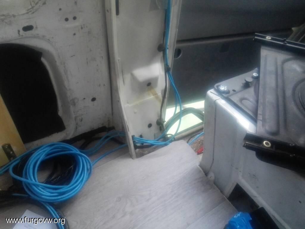

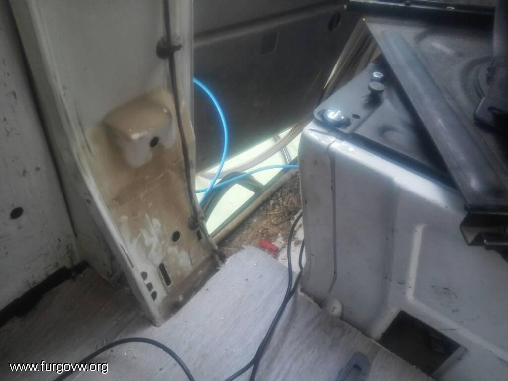

Estamos de vacaciones y tengo que aprovecharlas. Tema electrico. Mi gran cruz.

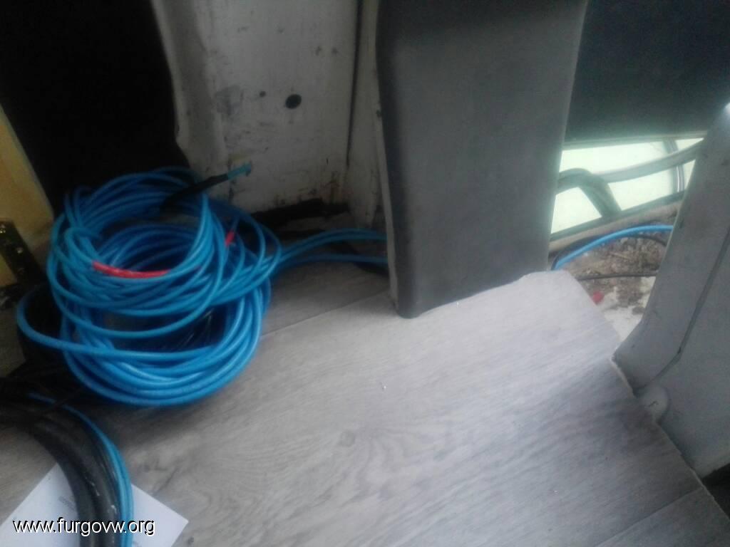

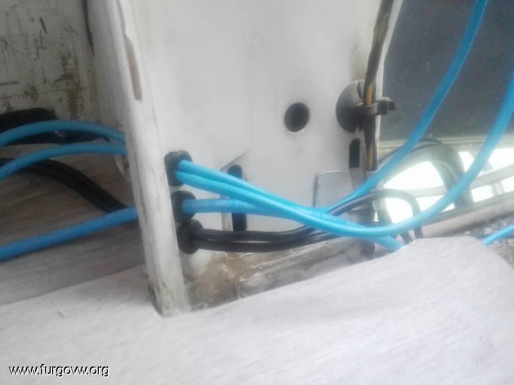

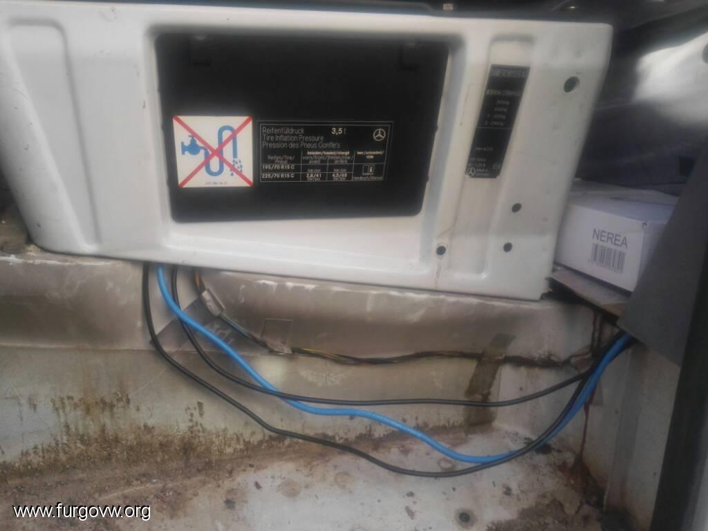

He pasado cable positivo de bateria principal a secundaria pasando por rele automatico con dos fusibles de 80a uno a cada lado del relé.
He sacado el cable junto a los dos cables positivo y negativo que van de la bateria principal al regulador de cargaq por debajo del asiento. Escalon de piloto y unos taladros para sortear una chapa.
La otra pareja de cables azules son positivo y negativo que vienen desde la placa solar al regulador.

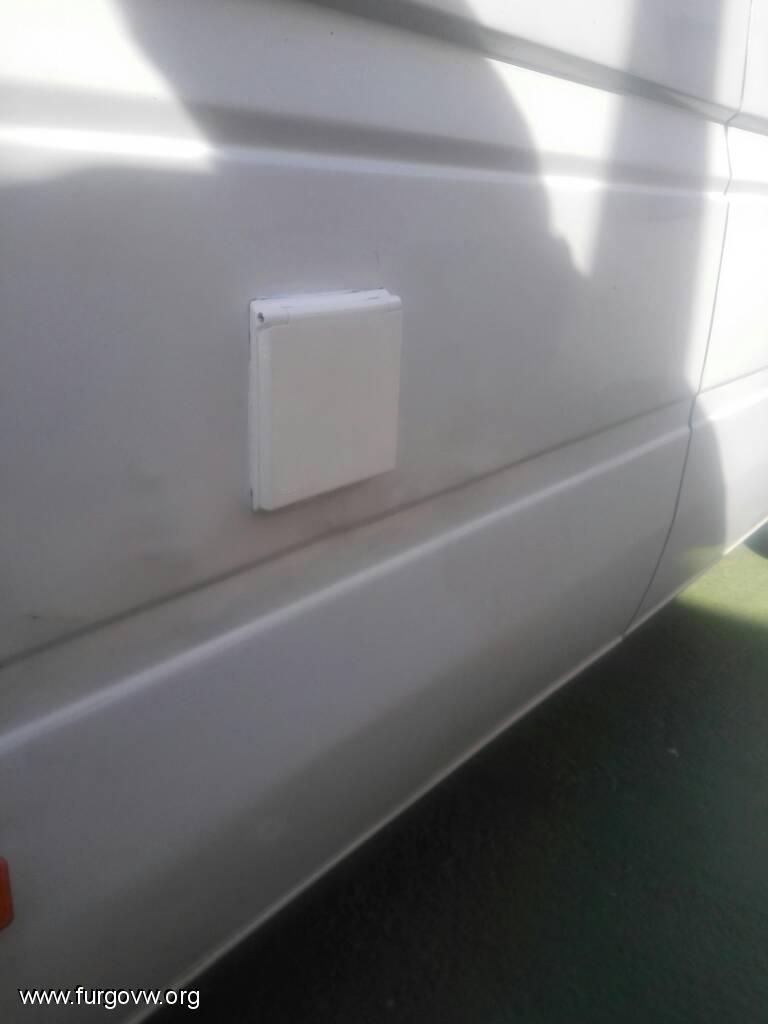

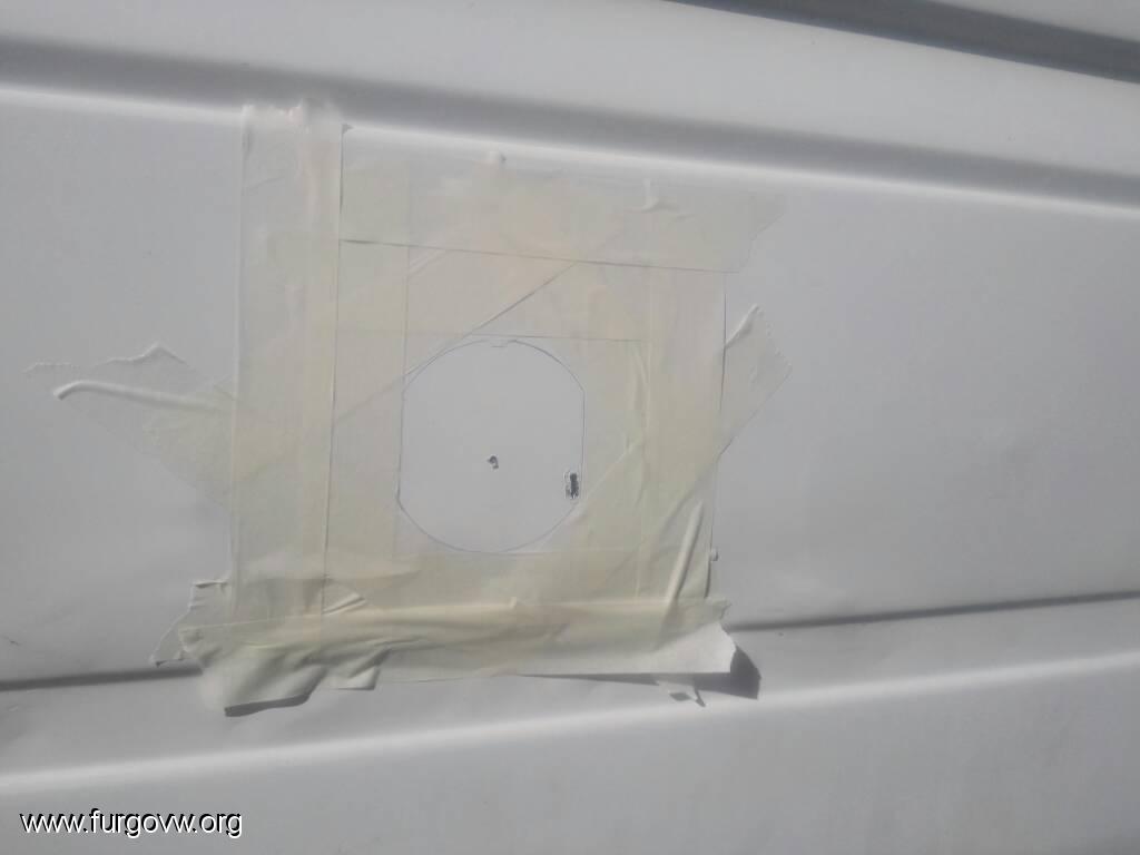

Marcamos toma exterior. cortamos, y la colocamos. Es simple. He puesto los cables antes de meter la toma ya que dentro era mas complicado.
