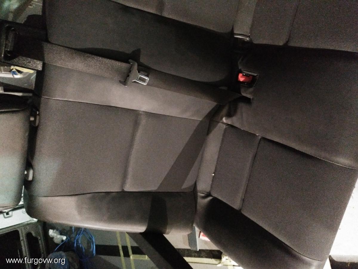

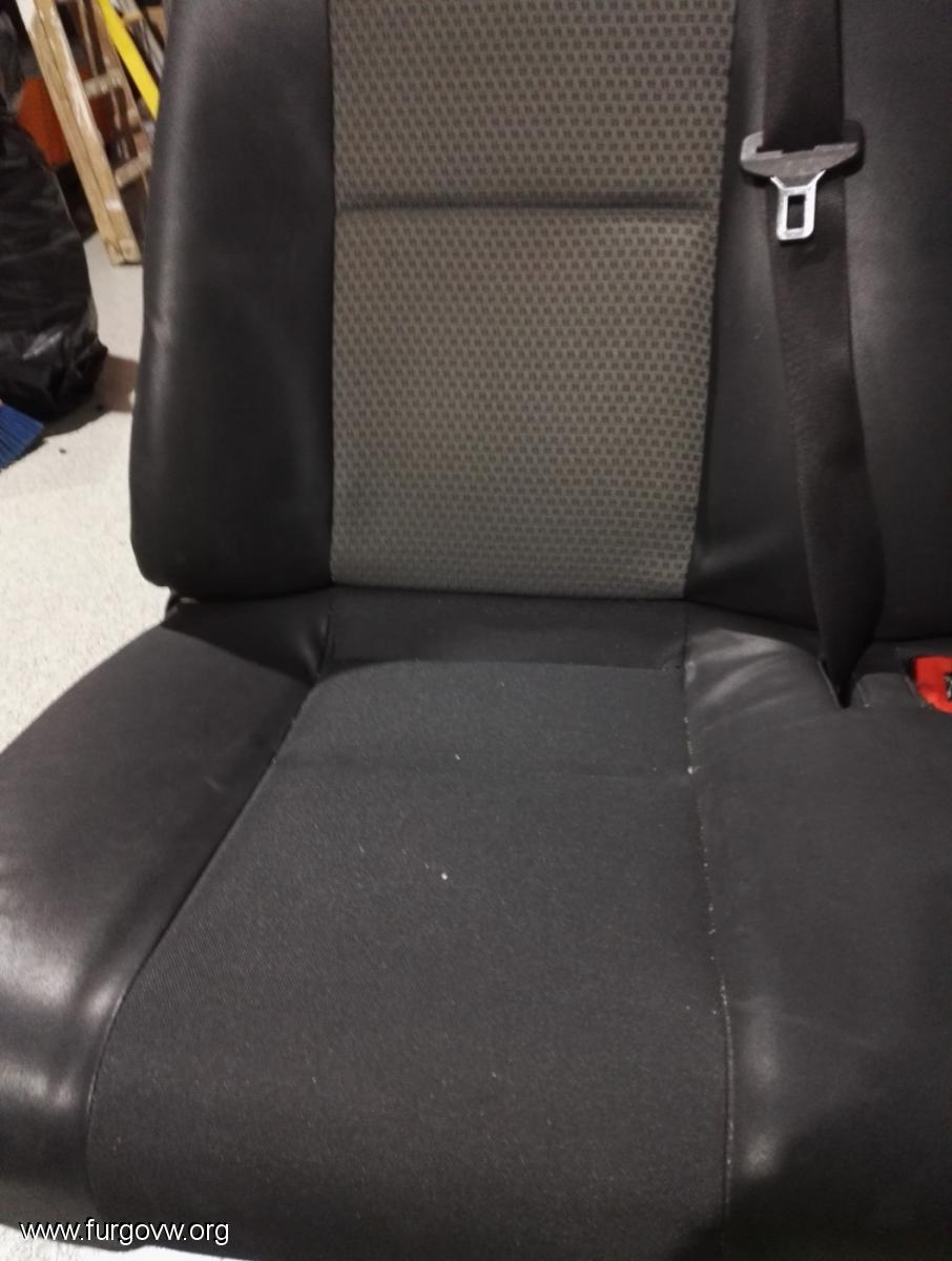

Me he liado a cambiar una parte del tapizado del asiento de atrás por que estaba un poco rajado....Con un poco de paciencia se hace sin problema...

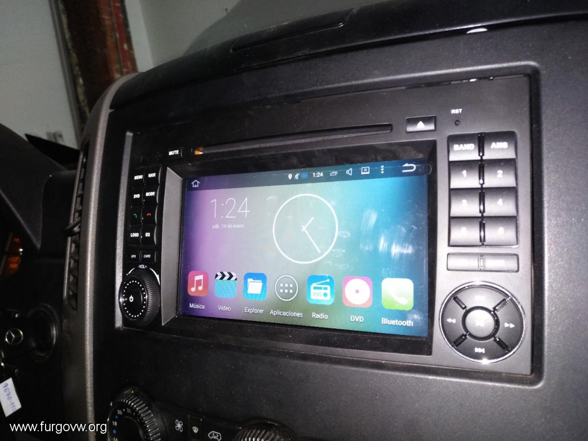

También le hemos puesto un radio navegador con Android para la cámara de marcha atrás, es compatible con los mandos del volante  por can bus

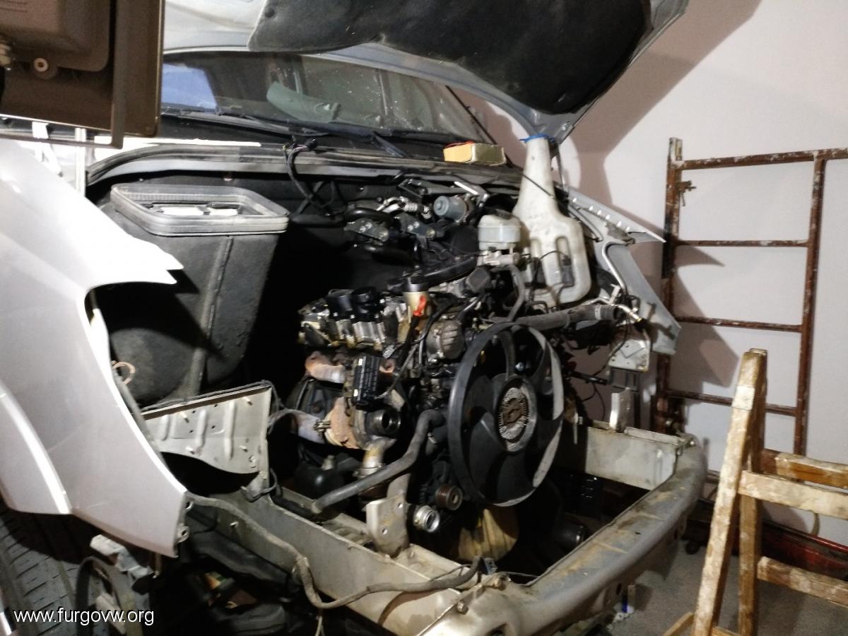

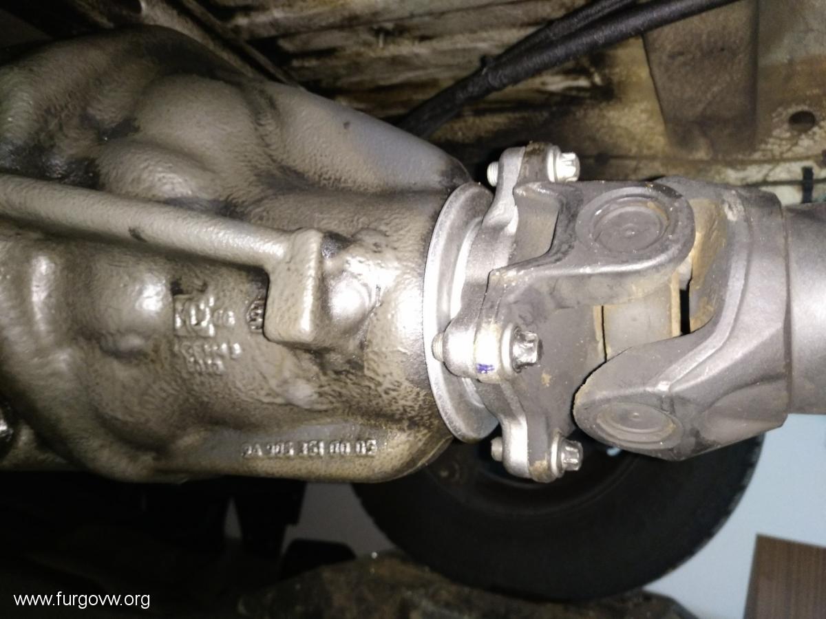

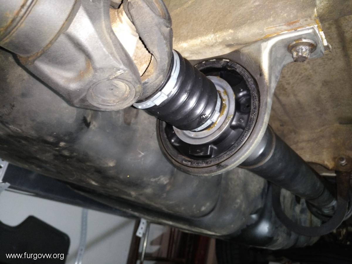

Llevamos un tiempo con la mecánica de la furgo, dándole un repaso general. Lo más chungo levantarla para poder andar por debajo un poco olgados.
Después le cambiamos los rodamientos de la transmisión y el retén del diferencial que perdía un poco
Y después un repaso al motor correa rodamientos etc...

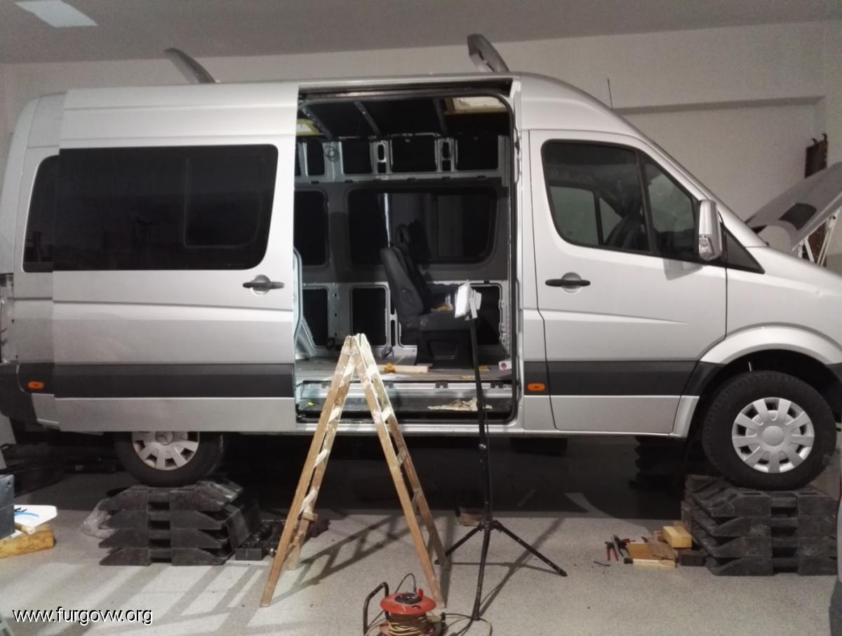

Le estamos dando una vuelta a la distribución final....Estamos pensando en cambiarla por una cama doble en la parte delantera que baje del techo y dos literas individuales atrás..... Por internet encontré estos alemanes que montan la cama en el techo en la parte delantera y no nos disgusto la idea
http://www.reisevan.de/domo-590-b.html
Ya veremos dónde acabamos .panico .panico .panico

Buenas Diego_cdi, podrías poner una foto en la que se vea las 4 plazas, las delanteras giradas, (las de la cabina) y las traseras, para ver que hueco queda para hacer con ellas el salón??

IRONVAN
El problema de poner la cama arriba en cabina es que cuando la tengas recogida no vas a caber de pie dentro de la furgo....es una gran putada por la que yo descarte la idea. Pensarlo bien.

Me falta de colocar el asiento del conductor por que estoy con la instalación eléctrica, ya intentaré ponerte una foto.
Cita de: IRONVAN en Febrero 13, 2017, 23:49:42 pm
Tengo que hacer medidas, pero si no eres muy alto yo creo que cabes de pie sin problema. A parte solo es en la zona del   salón la parte de la cocina y el baño quedaría libre que es donde si necesitas espacio. Yo en la nugget puedo levantar la cama del techo para poder estar de pie por toda furgoneta pero rara vez lo hago porque se me queda libre la zona de la cocina y el armario y es donde necesito estar de pie.

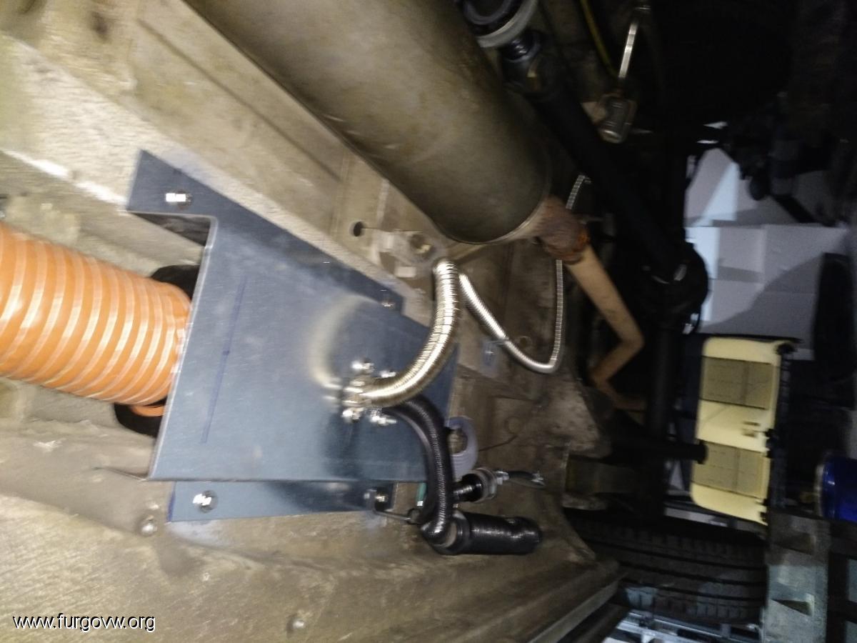

No, la hemos montado independiente para el agua caliente de la ducha, como calefacción hemos instalado una eberspacher d4 que es de aire.

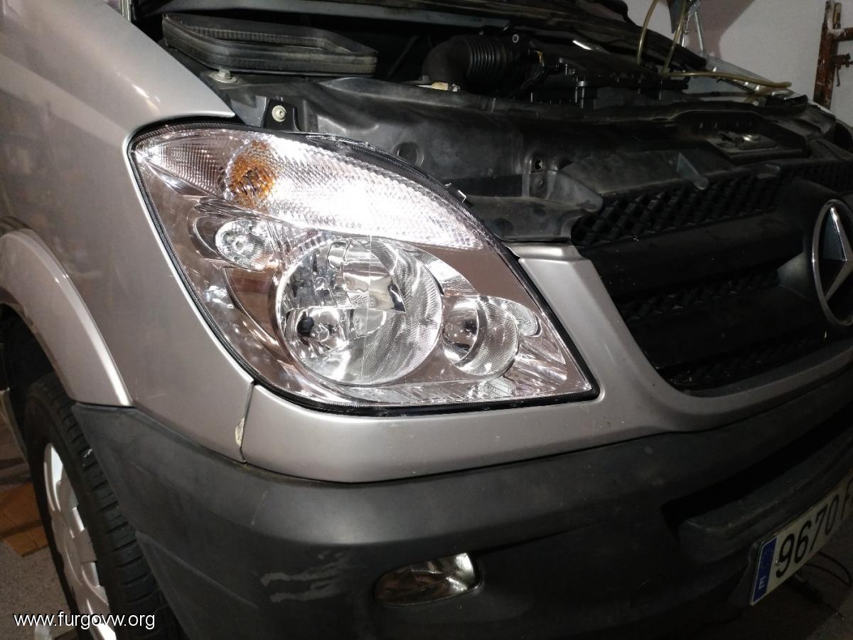

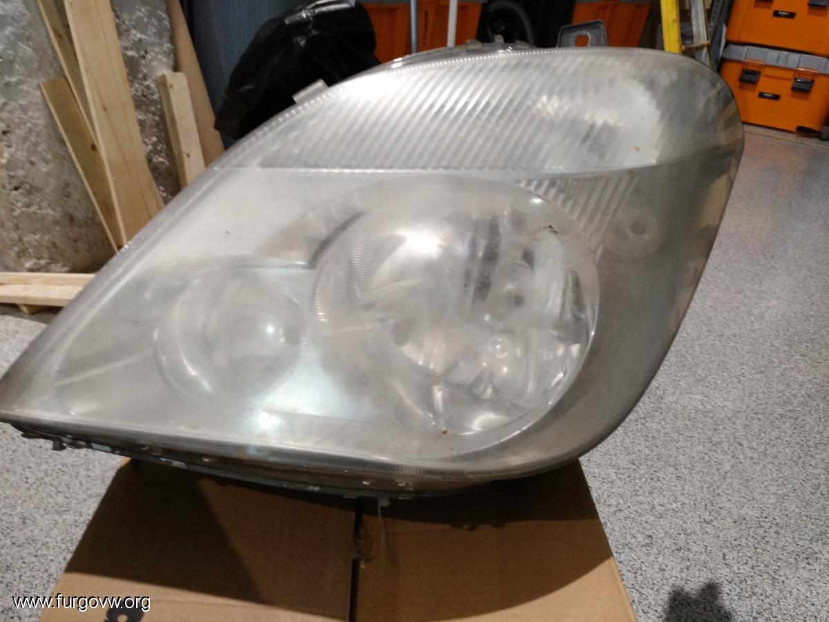

Cambio de faros....Los que tenía estaban bastante mal así que unos nuevos, parece otra cosa ;D

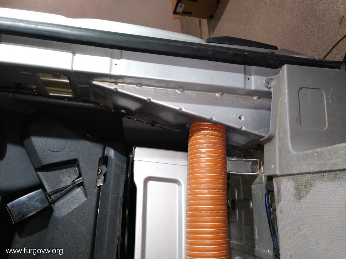

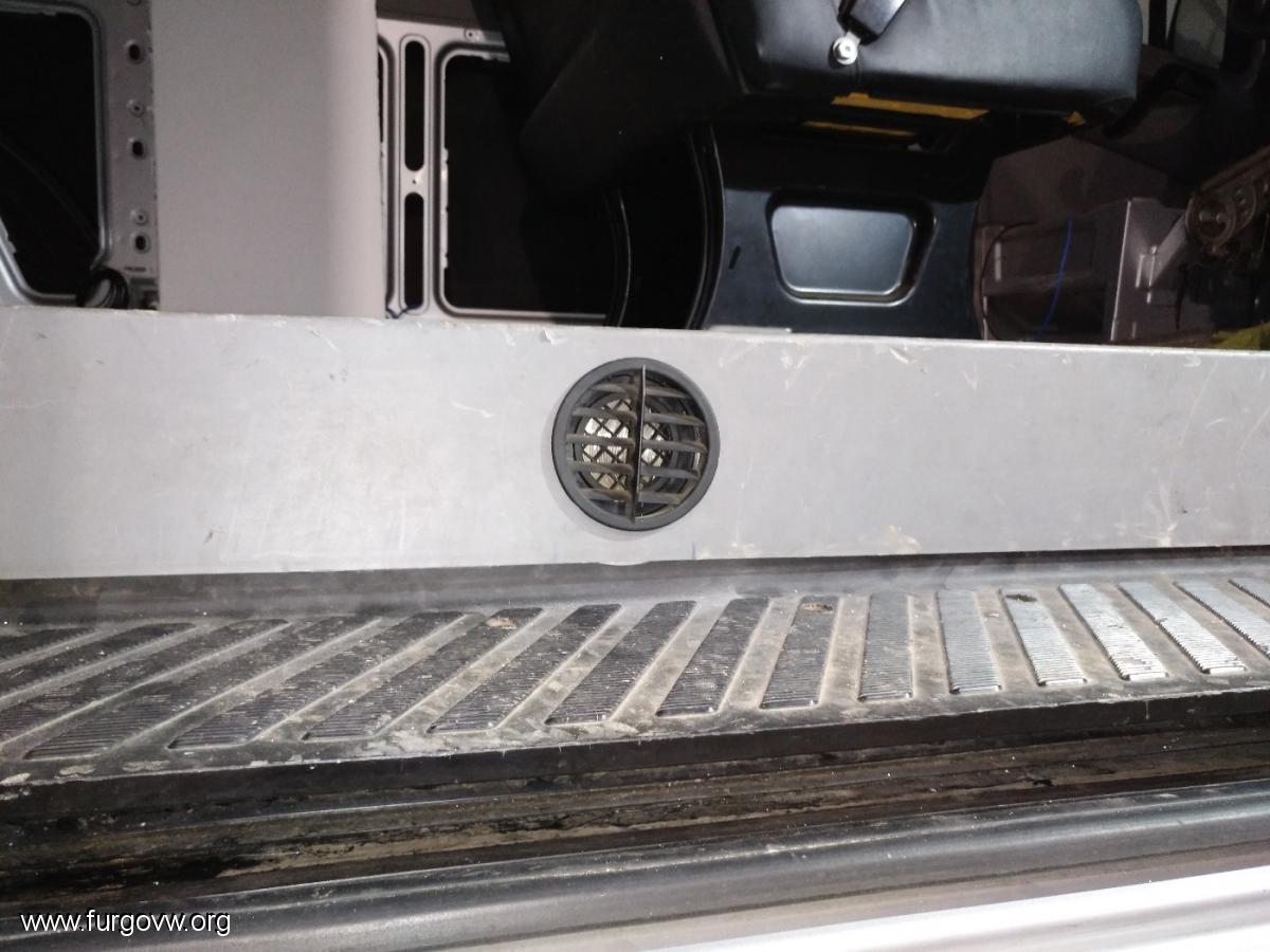

Unas fotos de donde va instalada la calefacción, le hicimos un soporte para colocarla en el exterior al lado del peldaño. Solo vamos a poner una salida orientable en la montante del cinturón del copiloto de 90 mm, y la entrada en el peldaño que es la parte más baja de la furgo. Es la airtronic d4 la misma que tengo en la nugget y creo que es suficiente para esta furgo.
