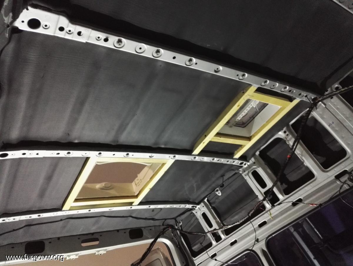

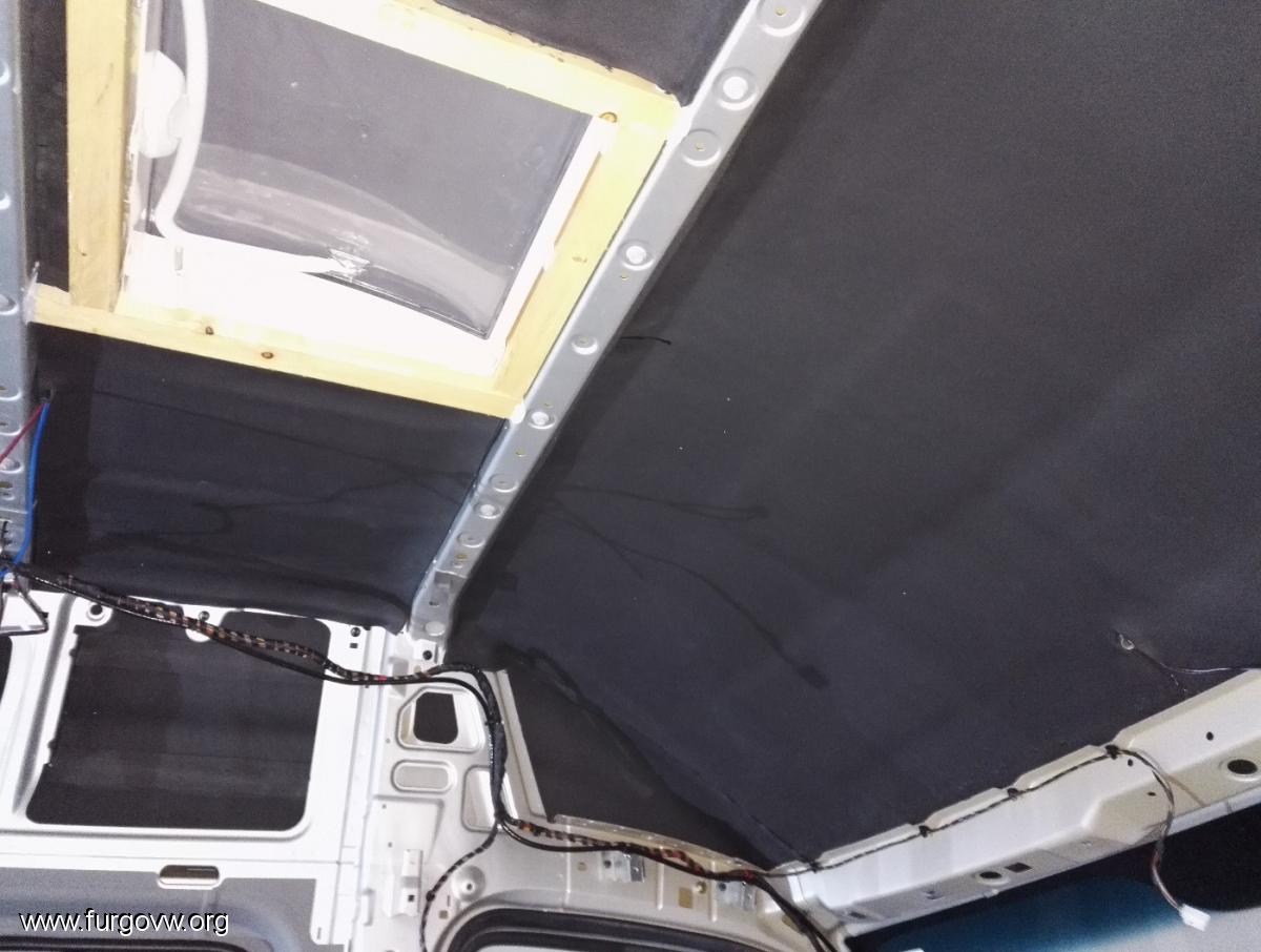

El aislamiento ya esta casi terminado, dos capas de kaiflex de 10 por paredes y techo y una capa en el suelo.

Buena base para camperizar, yo en mi anterior furgo también rebajé los nervios del techo y soldé con electrodo, y es más fácil de lo que parece, a parte de que al ser techo el acabado no debe ser tan fino como en los laterales.  .palmas
Tienes razón, a parte queda debajo de la claraboya.....

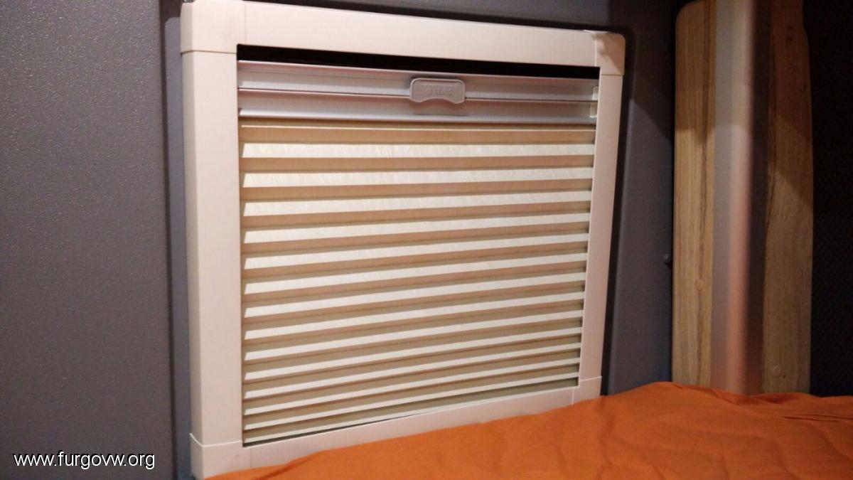

Alguien sabe donde localizar estos oscurecedores? Son de la marca remis  más o menos de 40x40 pero no los encuentro en ningún distribuidor.
