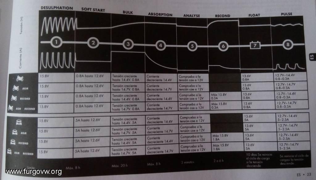

vitu101
hola compañeros,
aprovechando este tema, os pregunto acerca de los valores de tensión de carga de un regulador solar steca (se supone que son buenos no? ??? ) que para GEL dan valores de carga de 14.4 V(pag 18 de
http://www.steca.com/frontend/standard/popup_download.php?datei=205/20519_0x0x0x0x0_Steca_PR1010_3030_Manual_ES.pdf
también mirando un cargador ctek que se supone que son buenos creo, dan 3 salidas
Output
    14.4V/14.7V/15.8V, 5.0A max
(la de 15.8 V se supone que es modo reconditioning, modo rescate vaya).
(de hecho no sé si es una errata, pero para AGM dan 14.7, y para "normal" dan 14.4 :
https://www.ctek.com/storage/ma/0dcb32ce4205464da240c7460172e64d/06340da9fa5f4d97b6c87cc81ee59a1c/pdf/4BA03217E2F7D7B15682E73C117A8B69184F4D78/CT5_TIME_TO_GO-manual-UK-EN.pdf
esos valores son mayores que los que comentais en este hilo (y de hecho para lo que el hilo se hizo es precisamente para reducir esos valores no?
Cómo lo veis?
jallacru
Lo siento vitu--   no puedo abrir los https que adjuntas.
Pero por lo que cuentas parece ser que ves valores más altos de los que pregonamos en este hilo.
Lo que hemos de tener en cuenta es que una batería es de 12V porque tiene 6 vasos de 2V en serie.
Pero parece que las normas prevén una tensión de 2'2v por vaso. . . así 2'2 x6 = 13'2V . . . así que mantenerlas a 13'6 nos parece ideal. . . pero más tensión puede "cascarlas un poco"
Actualmente entiendo que la sobrecarga por tensión continuada de 14'4V del alternador casca la batería, pero MÁS la casca las puntas de corriente  ( de carga y descarga )
En este hilo hemos aprendido que con un diodo se produce una caída de tensión de unos 0'7V . . . así, de los 14'2 o 14'4 del alternador llegan sólo 13'5 o 13'7V a la batería --depende de cada alternador--
Se logra no perjudicar la batería por mantener una tensión demasiado alta cuando ya está cargada. . . esa tensión más alta puede producir sulfatación en las placas. . . también dicen que se sulfata por tener la batería a menos de 12V y no recargarla.
De todas maneras las puntas de corriente se generan al cargar la batería muy descargada y son puntas que rápidamente decrecen porque la batería va aumentando su tensión paulatinamente.
Siento no contestarte directamente a tu escrito. . .
Pero he llegado a la conclusión de que los fabricantes de cargadores "se han pasado" y nos quieren vender productos especialísimos para cargar baterías "normalitas".
Elgranelias
Buenas vitu, yo más que por la ficha del regulador o del cargador me guío por las especificaciones de la propia batería.
En todas verás que aparece una tensión de carga (en torno a esos 14'4 v) y después una tensión de flotación (para mantener la carga de la batería y esa sí que suele ser de unos 13'6 v).
Al menos en mi batería (una ultracell de 85 Ah) tiene esos valores.
Respecto a los cargadores... También tengo un ctek (mxs 5.0) y el mío es por etapas, cuando llega a la etapa de flotación, pues da 13.6
vitu101
Hola compañeros
Jallacru da gusto leerte compañero.
Muchas gracias a los dos por las respuestas tan rapidas.
La duda viene porque mi bateria ultimamente me dura menos. Carga bien segun la tension 13 voltios) y es de gel y tiene 5 años asi q entiendo q esta en plena adolescencia y aun le queda vida. Sin embargo hace unos dias me dejo a media noche sin calefa (11.5 vdc) despues de estar todo el dia al sol, aunque con una maquina aerosol un ratillo antes de dormir que no le sentó muy bien sospecho. Aùn así temo que no esté al 100% porque en otras ocasiones no he tenido problema (es de 140 ah). Este verano use una hervidora de 400w y creo que le pudo pasar factura.
Con todo esto, me pongo a investigar y veo que mi steca no suele pasar de 13 volt y pico y mi alternador estos dias tampoco de 14.0 o asi. Por lo que os leo puede ser por la bateria que esté chupando mucho y por eso la tensión no sube.
Sigo investigando y veo como referencia los cargadores ctek que se supone que son la pera limonera y veo que los valores de carga de mas de 14 voltios. Y de hecho como bien dice elgranelias no es tan raro q el voltaje de carga declarado en las baterias sea de 14 y pico . Entonces asumo que quizá no sea tan malo cargar a mas de 14 voltios. Aunque una vez cargado se debería mantener a menos, 13 y pico... Y si mi bateria no esta cargando a suficiente tensión y por eso dura menos la carga? Conviene meterle un cargador a 14 voltios y pico durante uno o dos dias? He leido que eso es recomendable hacer cada mes o dos meses...  .loco2 very dificult todo esto

jallacru
Febrero 23, 2018, 23:24:54 pm #59 Ultima modificación: Febrero 23, 2018, 23:27:51 pm por jallacru
Cita de: vitu101 en Febrero 23, 2018, 22:29:51 pm
Muchas gracias de nuevo compañero
Entonces dos dudas más:
- puedo medir la resistencia de la bateria con un polímetro en posición ohmetro? Me daría algún dato relevante?
No midas con un óhmetro, lo fundirás o puede explotar
- el modo dr recuperación de baterías de un cargador ctek da 15 voltios y pico al principio. Estando como está mi batería merece la pena ese modo o mejor pruebo con el normal?
Prueba con el normal. . . . la recuperación (según tengo entendido) no debe hacerse en las baterías Gel. . . es más adecuado para baterías líquidas.
- una vez cargada con el cargador, déjala descansar por un par de horas antes de medirla
le mido entonces la tensión con una carga de 5A (60w)?  Sí, pero no es exacto, si son 70 o 80W también vale
En función de la tensión que me de entonces comparo con la tipica tabla de tensión Vs porcentaje de carga para saber si esta bien o no?Sí, pero toma varias lecturas --una cada 3 ó 4 horas y comprueba que mientras tanto no haya ninguna cosa conectada o haya una fuga.
Luego nos lo apuntas aquí y comentamos
