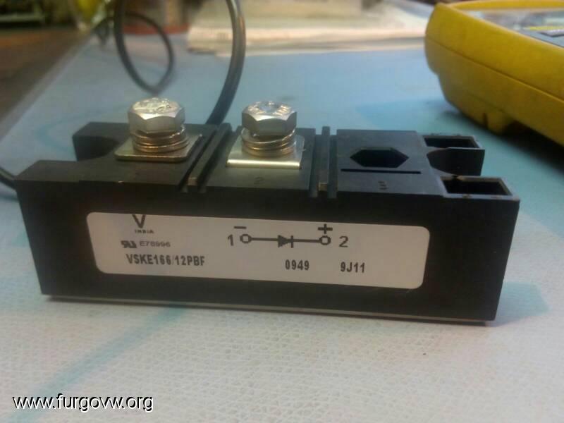

Este es el diodo en cuestión.
Como lo veis??
Yo lo verdad en esto me pierdo, se podría incluso sustituir el relé de carga x este diodo?? Al hacer de "antiretorno" cargaría la segunda batería sin descargar la principal, no??(EDITO: esto es una ida de pinza)
O sería mejor dejar el relé y el diodo.
El relé que llevo es el automático (prefiero el que se activa con el D+ del alternador, pero en las trafic el alternador esta muy inaccesible).
Rhunas
No te puedo decir sobre la tensión de carga a la batería de gel,, el diodo tendrá una caída de tensión que no he mirado cual es, pregunta a tu hermano,pero la tensión de carga será la proporcionada por el alternador menos la de caída en el diodo y como sabes la tensión del alternador variará según los requerimientos que le hagas y las revoluciones del motor, no se si habrá algún diodo zener de 13,6v y suficiente amperaje que podría ser una solución,  lo de quitar el relé no lo haría porque cuando tengas más baja le segunda batería que la del motor te las comunicará y puedes tener un disgusto un día y no poder arrancar.

No se como es el funcionamiento de los diodos (aunque lo de evitar la corriente inversa si que me sonaba de un curso montaje de placas solares que hize hace mil años).
Así que relé si o si.

El diodo, aunque tenga una caída de 0'7V,  el fusible y los cables puede que tengan también 0'2V - 0'3V. . .  así que pueden haber 0'9 a 1V. . .
De los 14'4 del alternador nos quedarán 13'4V. . .  pero una batería, ---si está muy descargada por uso en acampada y sin placa, como es tu caso--- puede solicitar al alternador una punta de 100, 150A ---que no los suministrará-- porque el alternador está limitado por su propia potencia.
Así que, un diodo podría NO VALER para este asunto.

En tu caso, quizás podrías poner el diodo, (no es mala idea) así aseguras casi 1V de caída entre los 0'7 del diodo y el resto de cables y contacto del relé. . .  tendrás unos 13'6V en bornas de la batería auxiliar mientras estés conectado al alternador.  PRUÉBALO, puede ser la solución para las Gel y las AGM. . . nos cuentas
