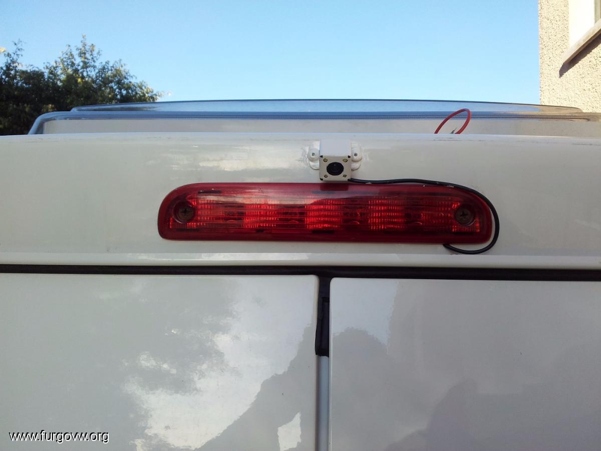

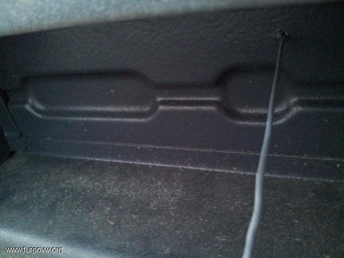

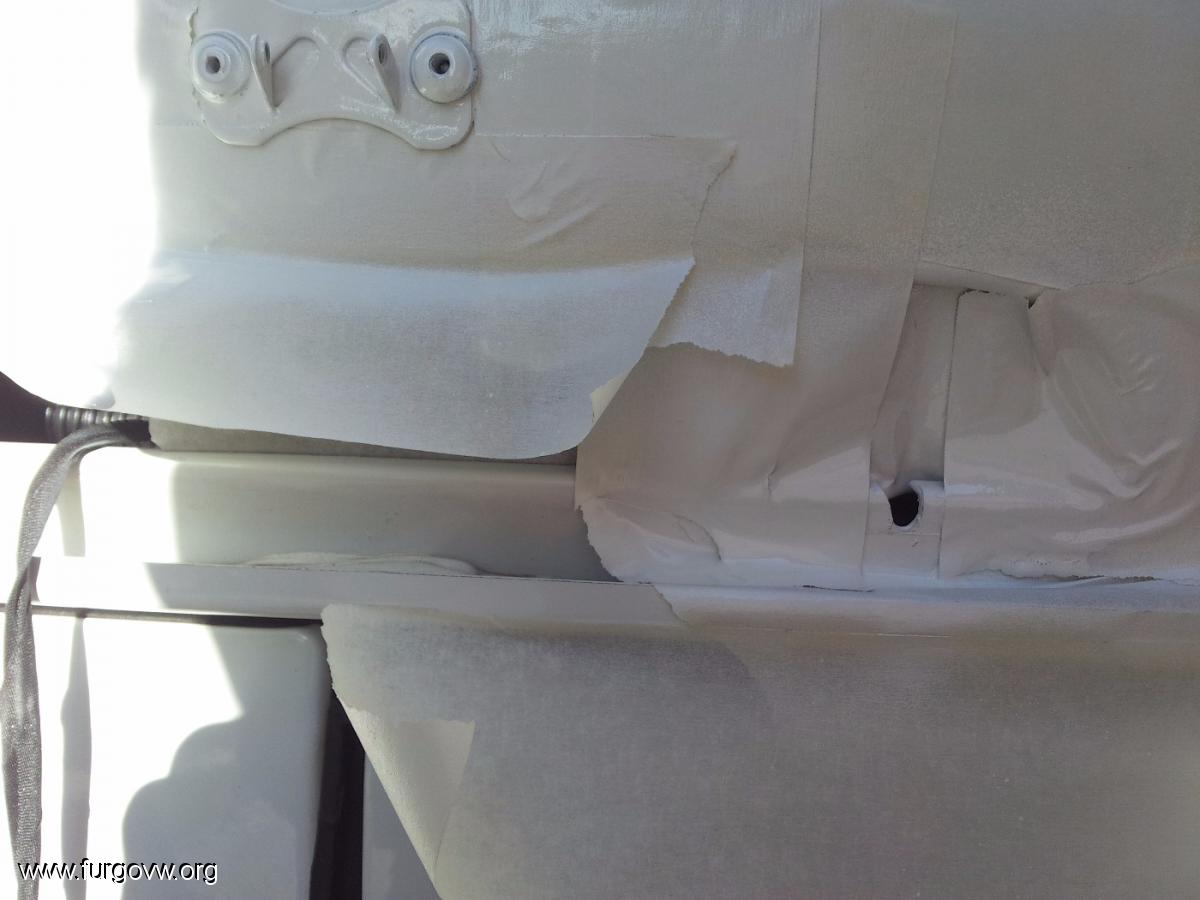

Instalación cámara de aparcamiento

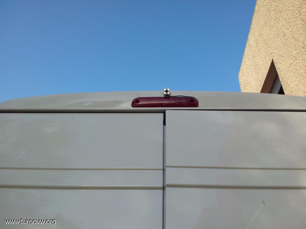

De esto hay muchas así que no me enrollo, va remachada encima de la luz de freno y un agujerito en la chapa por debajo de la luz para pasar el cable.

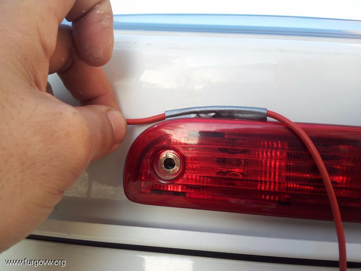

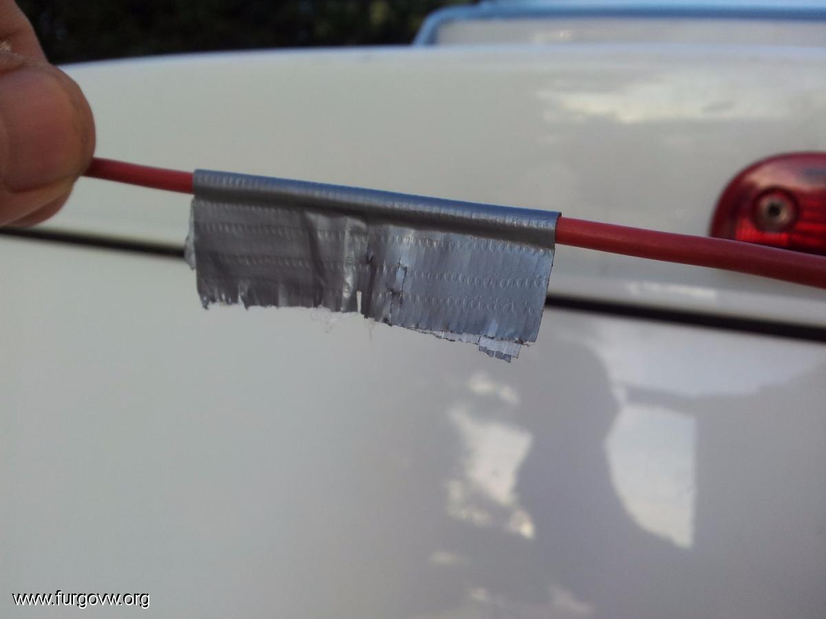

El cable lo remataré cuando pille cinta americana blanca, para que quede discreta y en el contorno de la luz de la siguiente manera (tengo que hacer pruebas de estanqueidad cuando lo ponga)
Rodearlo con cinta y dejaré algo de la parte adhesiva para pegarlo a la chapa
Y luego metido entre la junta y la chapa, le tendré que dar algun tijeretazo en las curvas, en fin, que está por ver la viabilidad, sino siempre nos quedará el sika  .meparto
Queda discreta y pongo unas fotos del ángulo de vision, se distinguen hasta los tacos del parachoques, como pega ya conocida, es una pantalla de esas que son retrovisor y con más brillo estaría genial

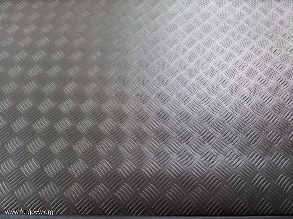

Tapizado de bandeja del altillo
Ésto tiene poca magia, pero ha quedado curioso, le da un punto de agarre, facil limpieza y así hacen menos ruido los cacharros que ponga sino los amarro bien.
La goma es de pvc, en principio pregunté po la tipica goma de puntitos redondes de las encimeras de las ferreterias, pero me la desaconsejó porque es caucho y huele mucho mucho.
Está aún sin pegar o atornillar (por decidir)

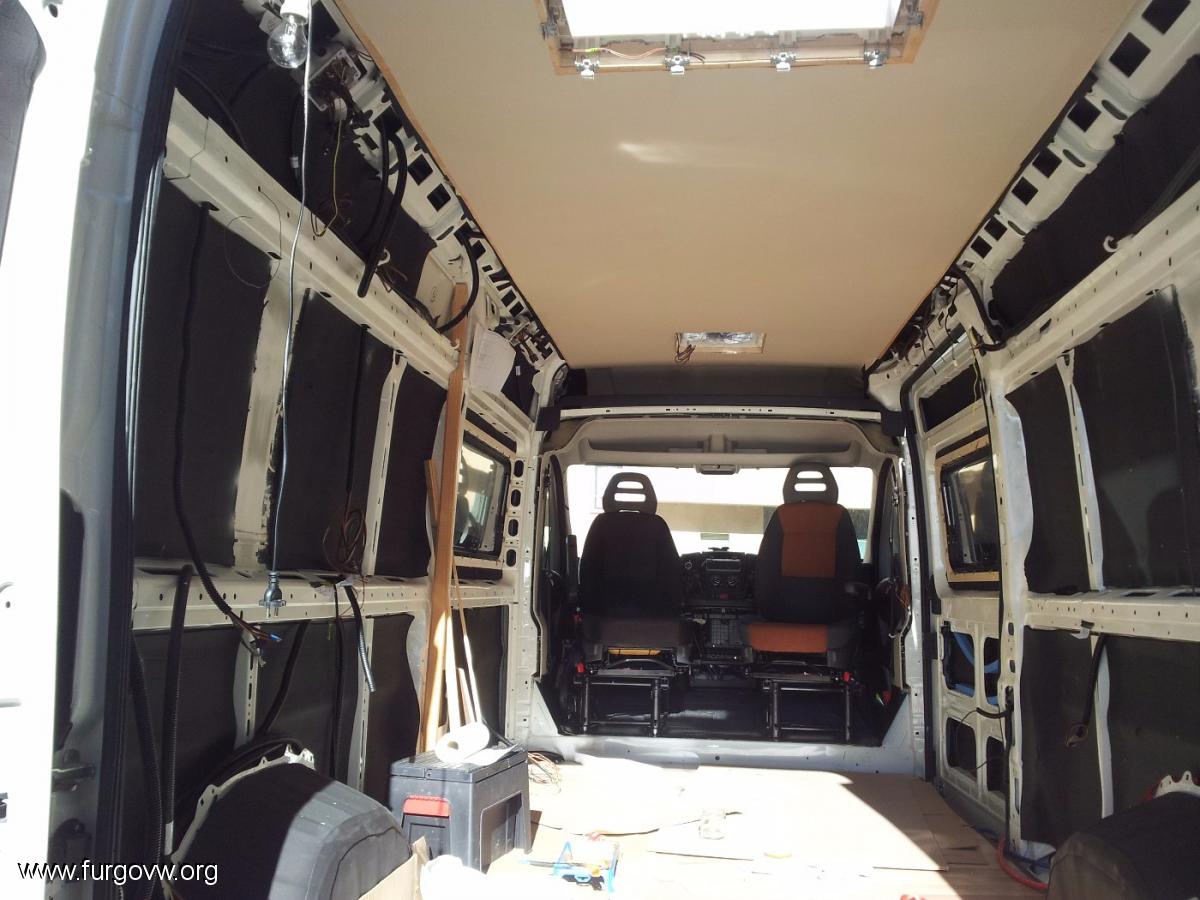

Buenos adelantos, me gusta como os ha quedado el techo!
ANDREUVI
Bolsón, en primer lugar Felicitarte por estos trabajos tan bien realizados, pues menudo curro el tapizado del techo con polipiel, queda perfecto y además innovador no lo había visto hasta ahora en ninguna, una pregunta le pones cola de contacto en la polipiel .????????? y ya de paso me puedes indicar el tema de la estanqueidad de la cámara de visión como lo vas ha hacer, con silicona o otro producto ??.

Buenos días! Gracias, la verdad es que ha sido un soplo de aire fresco el verlo ya terminado porque hay veces que te enfrascas a hacer cosas y te da la sensación de que no has hecho nada porque son remates y cosas poco visibles...

El tema de la cámara de momento lo que hice es ponerle un par de pegotillos de sika donde van los remaches antes de ponerlos y a parte llevan una junta de goma, cuando no encuentro una adecuada tiro de juntas de esas tóricas de los grifos, aguantan bien la humedad y hacen su función. Cuando le ponga el cable ya haré pruebas y os cuento  ;)

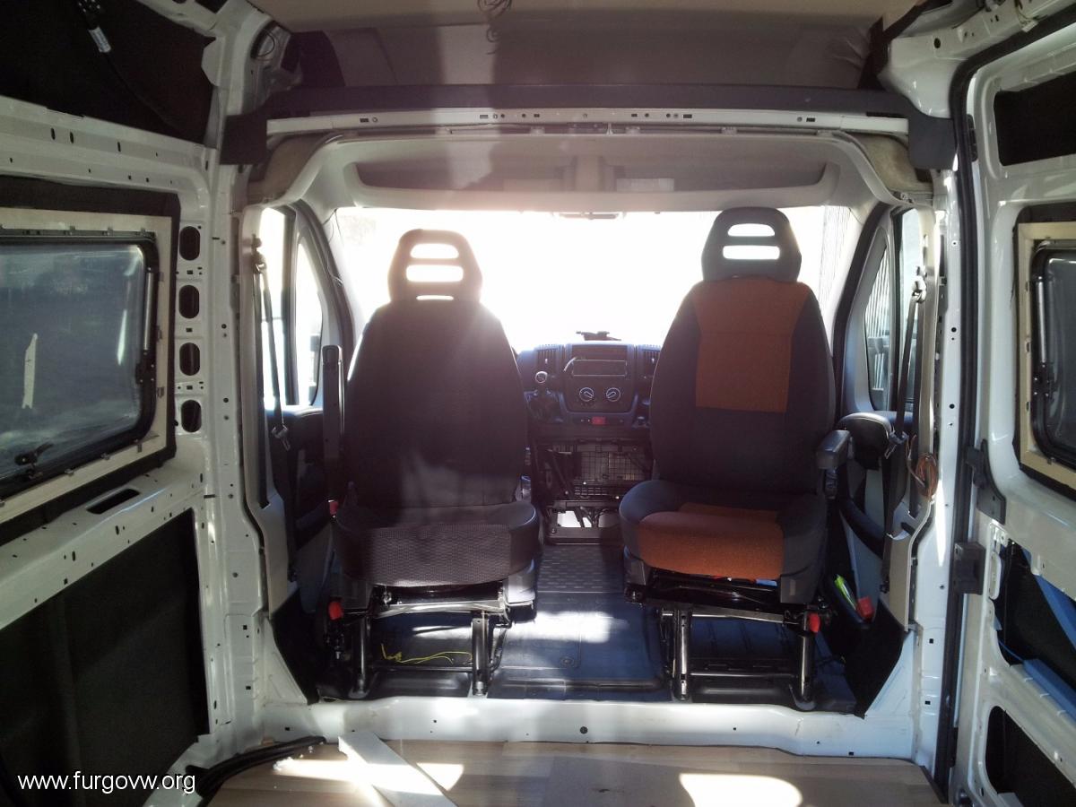

Ale, pues después de mucho vuelve a estar la cabina montada (y no descarto desmontar el altillo para fijar la máscara por dentro), pero tenía ganas de ver ya los asientos puestos con sus bases y además lleva desde octubre sin menearse la pobre, hoy iré a darme una vueltecilla a ver si suena a chatarrilla por algún sitio y to esas cosas.

JO-DER  :o No sé cómo describirlo de otra manera menos soez pero... es que te está quedando genial. Solo tengo un "pero" y es el cable de la cámara que no me gusta que se vea. Pero viendo como llevas todos los detalles al milímetro, seguro que eso también lo rematas quedándote de vicio.

El cable a ver si lo escondo un poco si, tengo ya la cinta americana blanca, a ver si queda guay la ñapa que quiero hacerle para que quede discreto

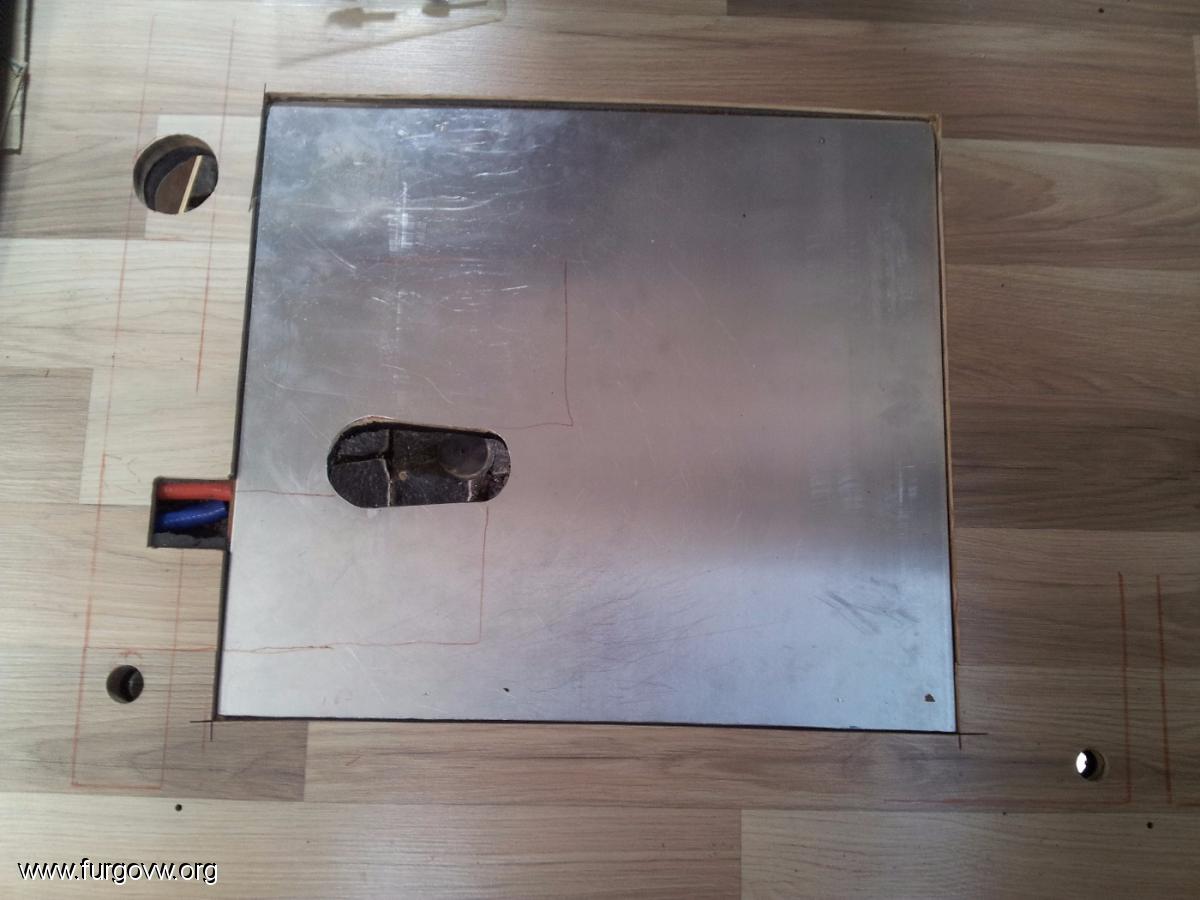

Replanteo de bancada trasera de asientos y preinstalación de Dual Top
Muchas horas invertidas y pocas cosas para enseñar, no se como me las apaño....

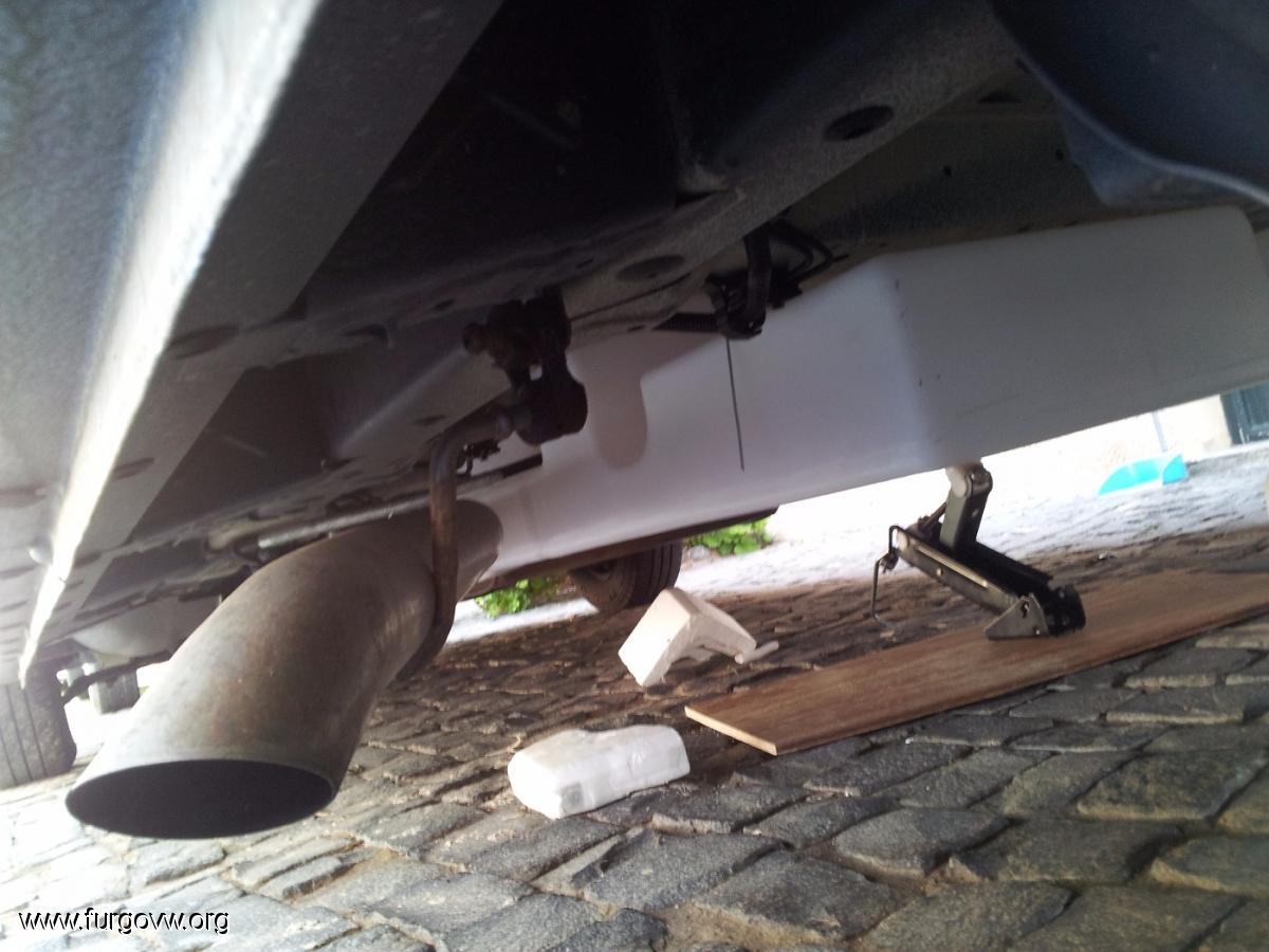

Estos días he estado liado con el tema del asiento, la dual top y sin olvidarnos del depósito de grises para que no haya sorpresas de haber pasado tubos/anclajes por donde estorba al depósito.
Bastante tedioso encontrarle su sitio a todo, pero al final no voy a tener que cambiar la distribución de salón grande y ducha pequeña, así que muy contento con cómo van saliendo las cosas  ;D
Voy a poner fotos porque la complicación de este tema es evitar vigas, travesaños y que nada se estorbe entre sí.

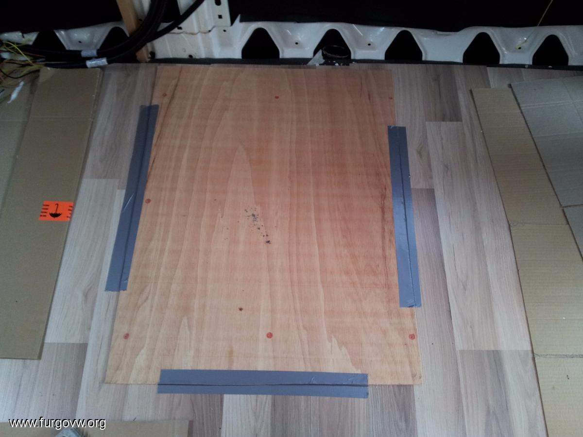

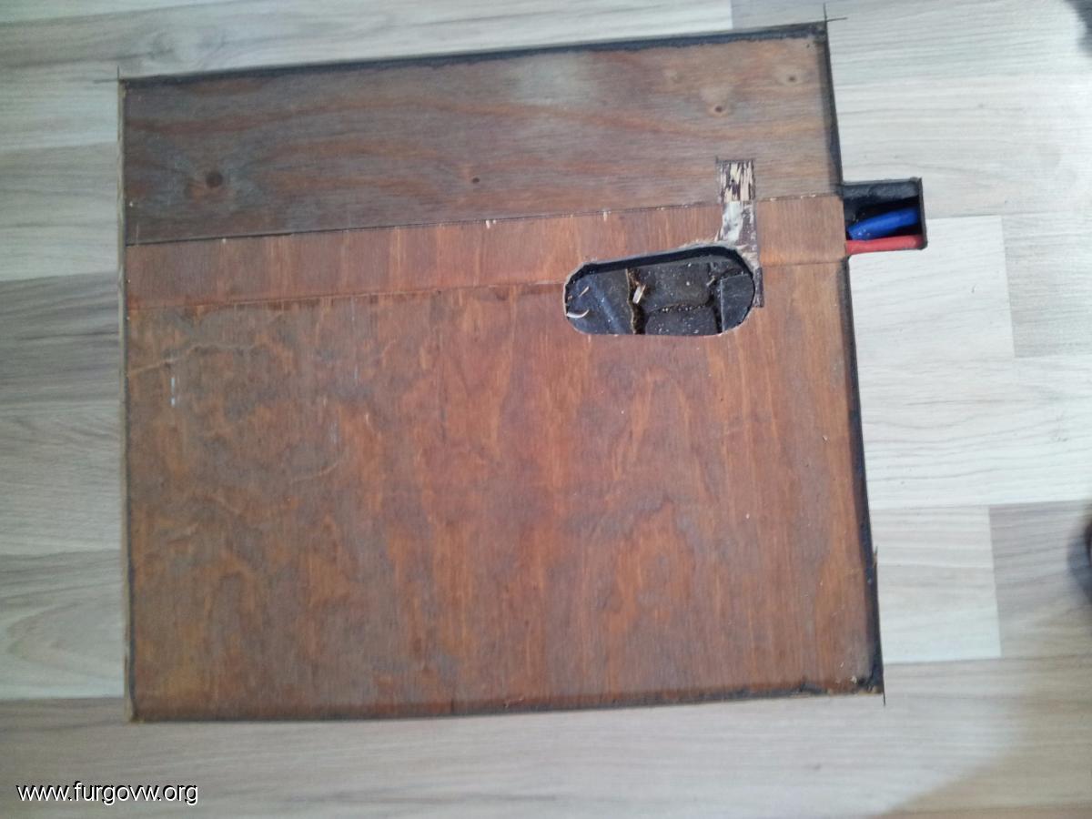

Primero plantilla de la base del asiento para trabajar con ella de forma sencilla.

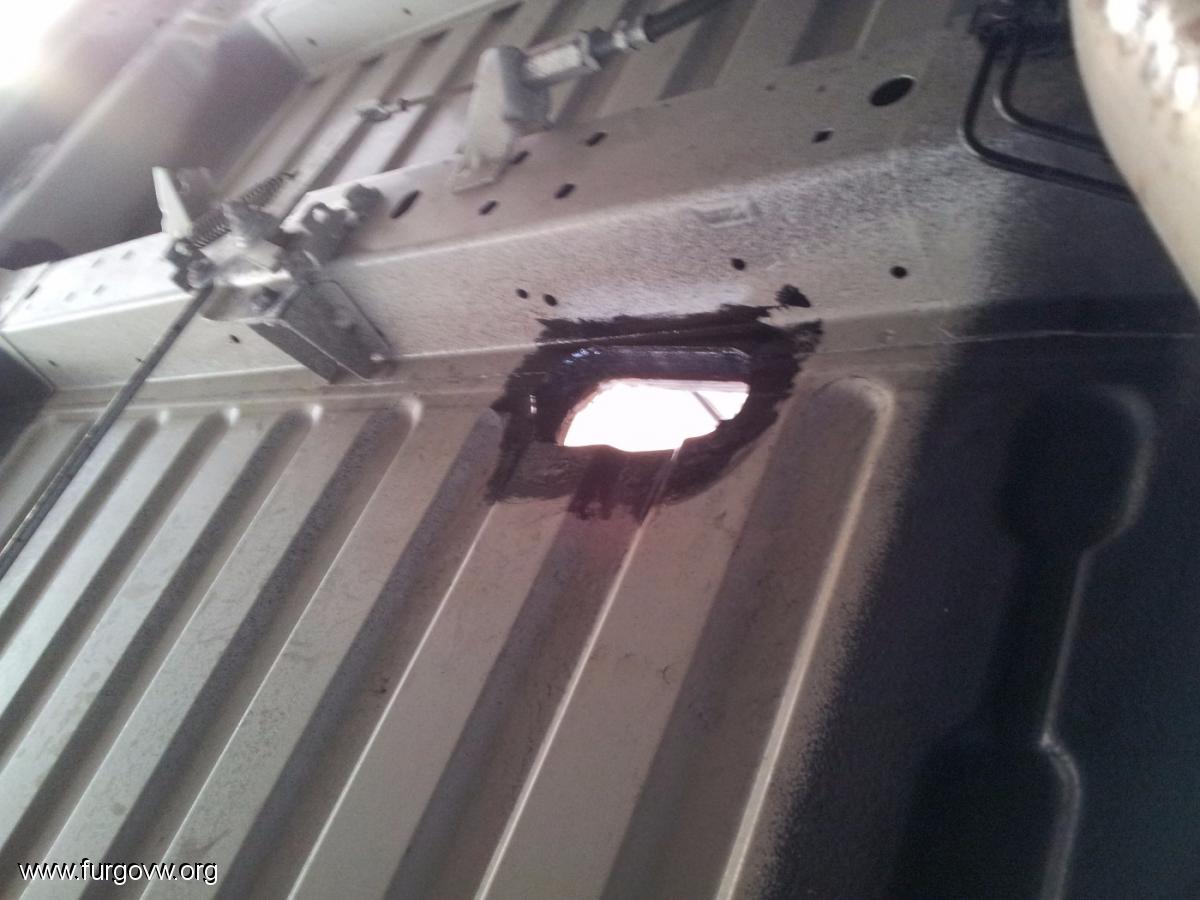

Cómo no tenía ni la más remota idea de donde iban a caer los taladros por debajo en el chasis, los fuí haciendo de3 1 en uno, con broca muy fina por si al final tenía que cambiar la ubgicación que fuese sencillo taparlos, y metiendo un pinchito moruno por el agujero para ir ubicándome desde abajo también

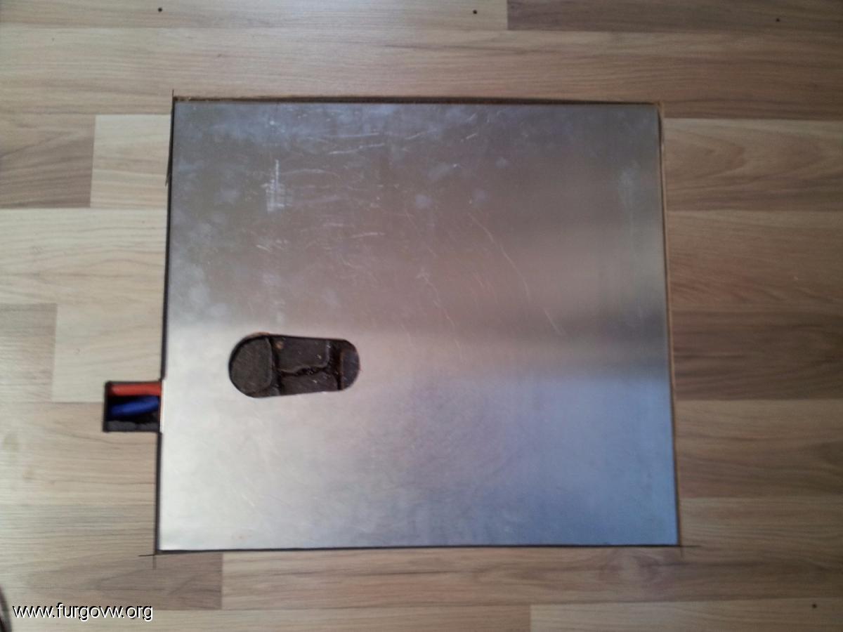

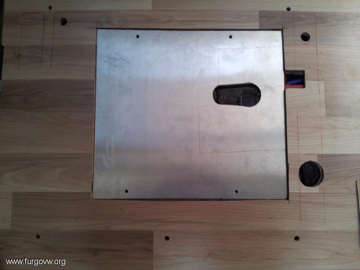

El kit de instalación de la dual no lo compré porque bastante me han ladroneao ya los webasto  .lengua2 así que la chapa la he hecho y la junta voy a poner kayflex.
Le he hecho el hueco a la tarima para poner ahí la chapa.

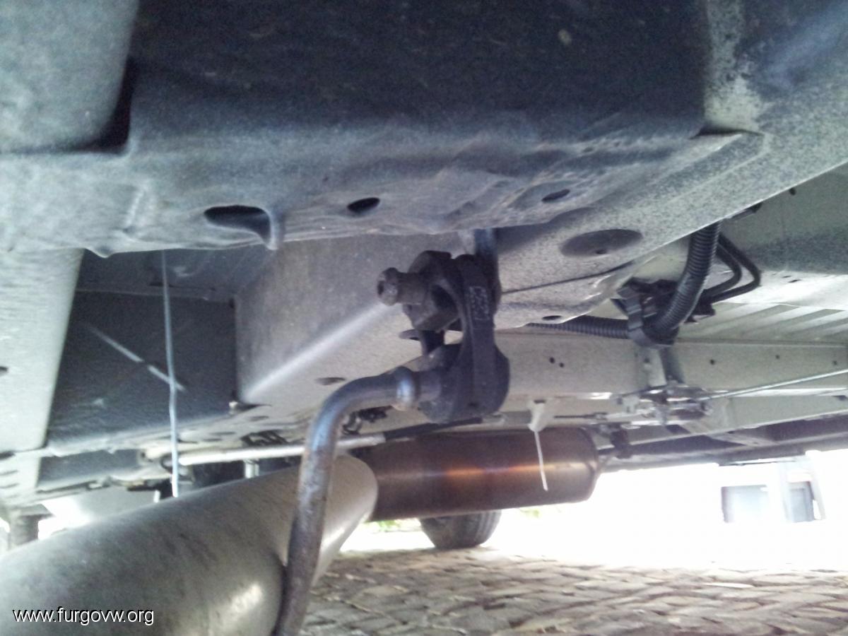

Una vez todo situado, con paciencia y tras revisar 1000 veces, leer manual, poner el depósito en los bajos, etecé etecé: a hacer boquetes como un descosío!
Tengo pendiente que me plieguen unas pletinas para abrazar la viga y pillar tornillería de M12 de acero 8.8 para anclar el asiento, así que de momento así se queda éste tema.
