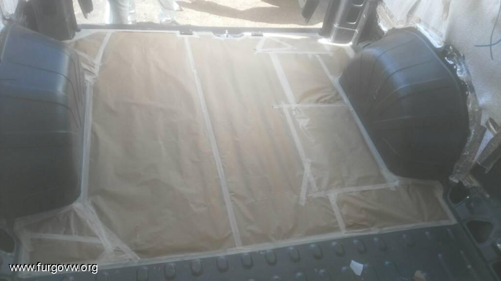

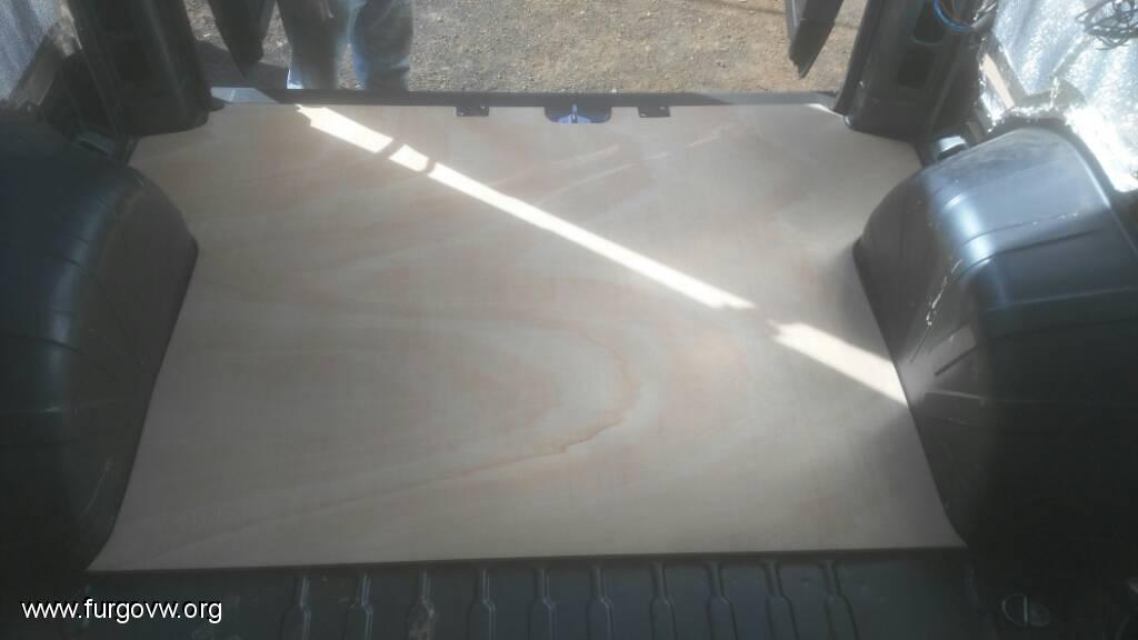

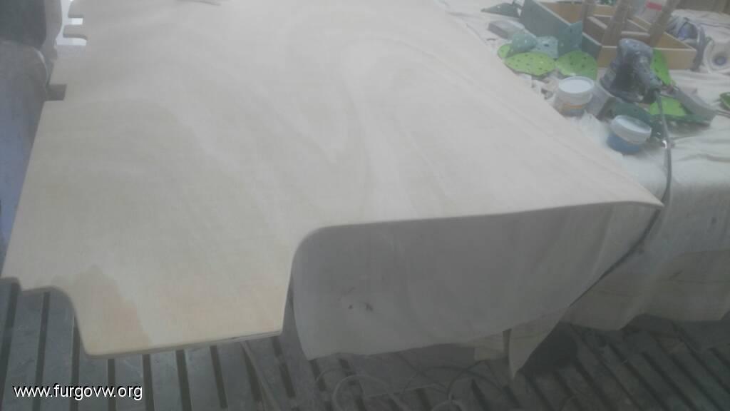

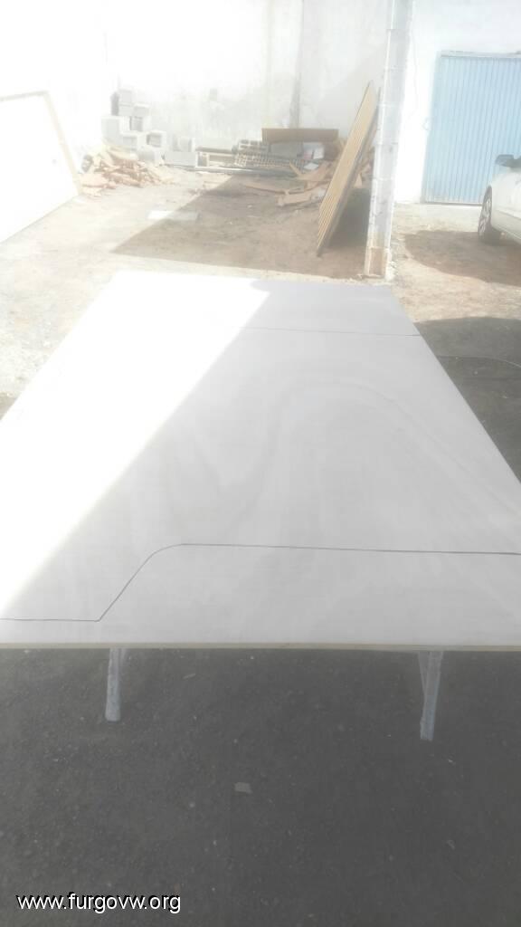

Un ratito más de hoy!!  Bueno ya esté pasó lo tenéis mas que visto pero por si Ah alguno le viene bien hos enseñó la manera que yo elegí para sacar la plabtilla primero rodee de cinta toda la base a empapelar aún qeh de desir que lo ajuste demasiado y a la hora de cortar es mejor dejar un centímetro de marque para que al meter la plantilla ya pasada a madera se acomode mejor a la furgo  después con ayuda obviamente ya que el papel sino se pegaría y noa costaría más trabajo se coloca en la marea y se marca pasó seguido cortamos y lijamos yo preferí redondear un poco los cantos y aquí ya podemos ver el resultado final
Enviado desde mi G7-L01 mediante Tapatalk
MacherBoy
Como un guante, perfecto! Jeje  Te recomiendo, que seguramente lo sabes, que no compres la chapa marina china... No vale para nada. Merece más la pena un poco más cara.
Ganas de seguir viendo más. .palmas
