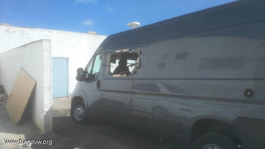

Sigo cortando chapa, jejeje vaya nervos medir, medir y medir está tarde la dejó ya fijada

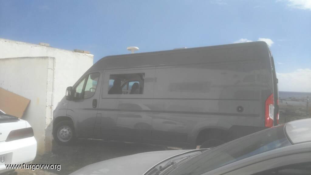

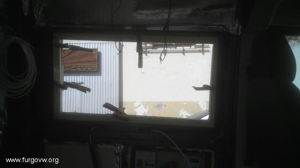

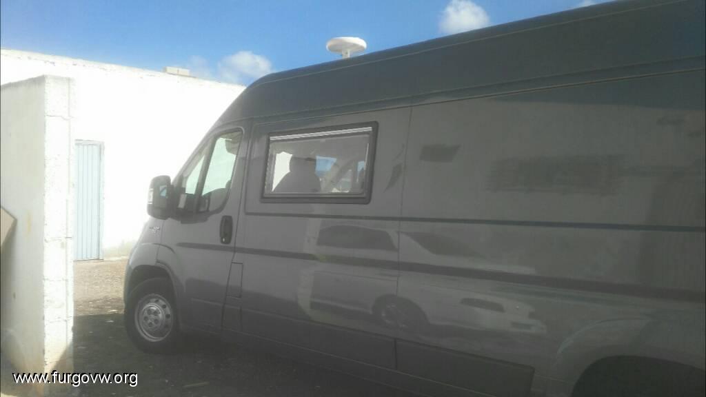

Macherboy gracias por el ofrecimiento tío se me pasó por alto, aller hice el pedido de los leds por amazona y creo que voy a cambiar los de ikea por empotrables wue para mi gusto luces mejor, gracias igualmente bueno y una fotito más de la ventana ya terminada la verdad es que quedó de escándalo jejeje

Si veo bien hacer el baño, pero dudo de la calidad de esos plásticos, no suelen ajustar muy bien y son finos y se agrietan con el tiempo. Los platos de ducha hay que pegarlos con polímero a una base fuerte para que no se rompan, pero oye, si lo montas nos cuentas, que lo mismo ese kit es mejor  ;D
La ventana muy bien, además en ese color de furgo queda más discreta  .palmas

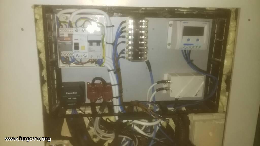

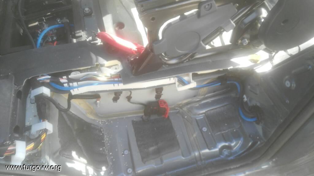

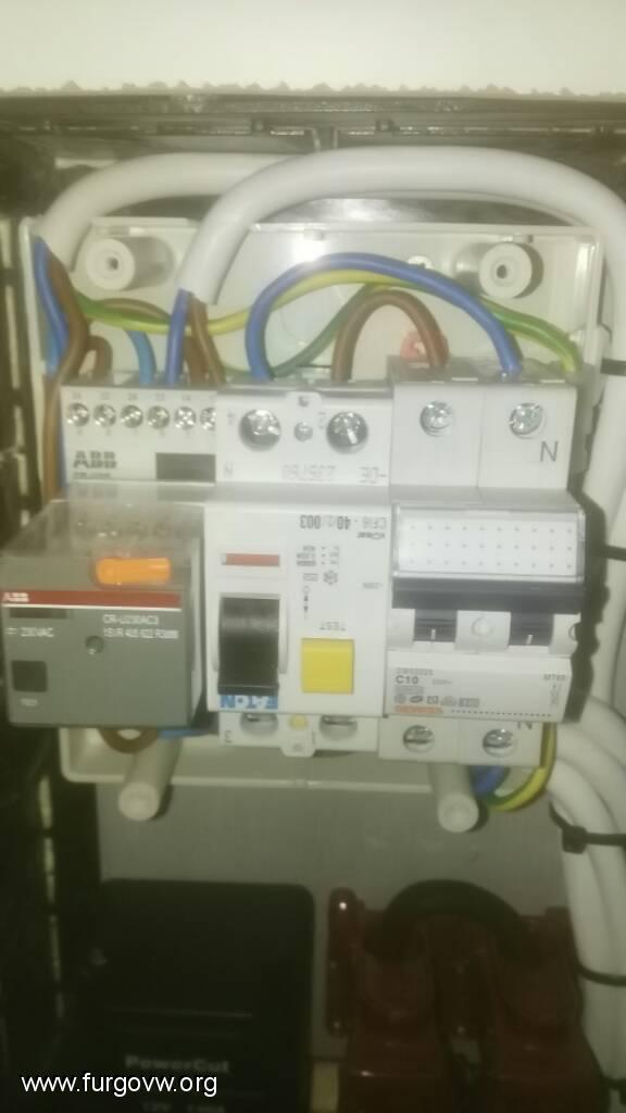

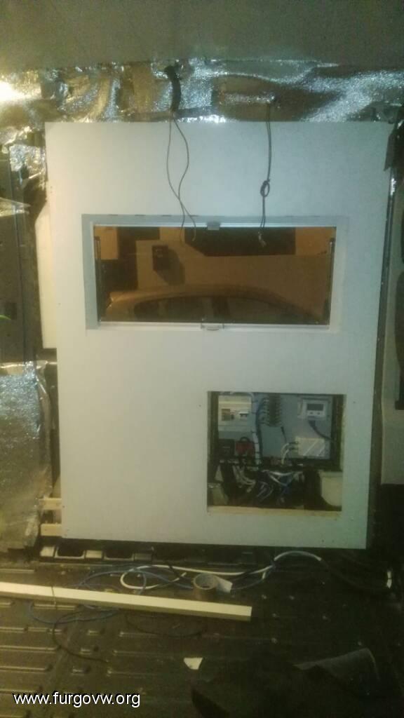

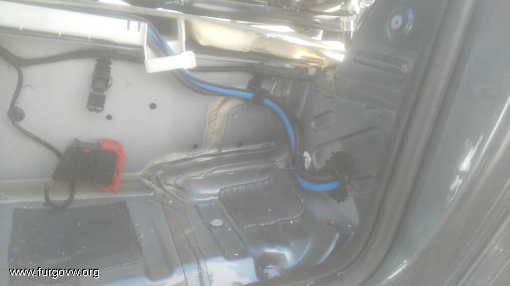

Gracias Romero, creo que me decantaré por una de gasoil tipo eberspacher , bueno yo sigo a lo mío despacito pero palante instalación segunda batería presentada a falta de fusibles y conectar pero almenos los cables ya están en su lugar instalación 220 cableada al fin pensé que no la acabaría jejeje me llevo unas horitas descifrar el maldito rele pero una vez descifrado fue cocer y cantar relé power cut y a falta de otro portafusibles de 8 ya tengo este tema casi resuelto y ahora la parte bonita panel del salón presentado y a falta de recortar unos cm de la parte baja del marco y de hacerle una guía para posteriormente lavarla en color plata ya almenos se ve algo de madera, bueno el salón eh de desir que irá en dos tonos la parte de la ventana irá blanca como ya se ve pero a media altura lo recubriré con un chapon de madera del mismo del mobiliario y le haré una puerta para acceder a la zona eléctrica y bueno aunque parezca wue empecé la casa por el tejado está semana ya me pondre a sacar plantilla y a empezar el suelo, eh de desir que eh retrasado ese temo porque mi idea inicial era fijar la base doble de los asientos antes pero viendo que asta febrero no la tendré en mi poder será hacerlo después con cuidado y a ojo, llevará contrachapado de 1cm y postetiormente parque de pvc nada de adhesivo sera de fijar una Ah una   un saludo y a seguir con la faena por cierto en el corte de la ventana no hos fijéis mucho que como ya dije después lleva marco jajajaj
