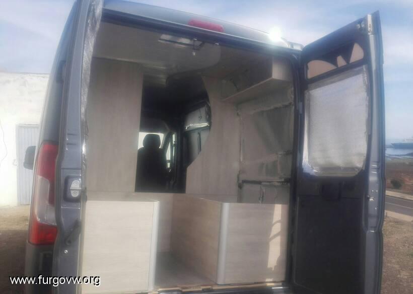

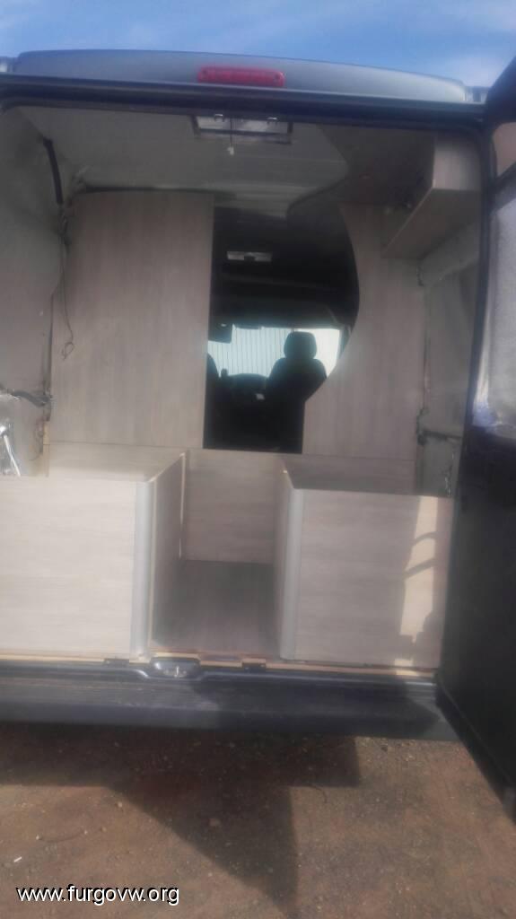

Poco a poco romero jejejeje un ratito mas y este es el resultado, altillo y pared del baño presentadas, miedo me da cuando pida el tapajubtas y me toque desarmar la mitad de las cosas pero bueno a falta de material algo hay qie hacer

Cuanto te mide la pared del baño a lo ancho, lo que viene a ser del lateral de la furgo hacia el pasillo?

El lateral del baño le di 77cm pensando que de la viga hacia el lateral de la furgo mw comeria mas espacio abora que ya esta presentado veo que me sigue comiendo mucjo pasillo ya que queda mas a fuera de lo que pensaba, lo reducire asta 64cm ya que el plato de ducha me da un marguen de asta 62cm pero con el angulo de 90grados gana unos 3cm asi que quedara una pared de 65, y lo mismo pasa con la pared de la cocina le di primeramente 58cm pero la voy a reducir asta 49cm ya que la nevera tienw un fondo dw 48'5  de esta manera no quedara tan cerrado la entrada a la cama un saludo

Bueno me explico, reducire a dichas medidas una vez presentadoque no significa que sera 64 cm de panel sino 64 cm una vez presebtado duspues lo niro y te condirmo la medida exacta

Gracias!! No necesito medida exacta, es que me había dado sensación de lo que comentas, el pasillo un poco estrecho y era para hacerme una idea de las medidas que tengo sobre el papel (que bonito es todo sobre el papel eh?  .meparto )

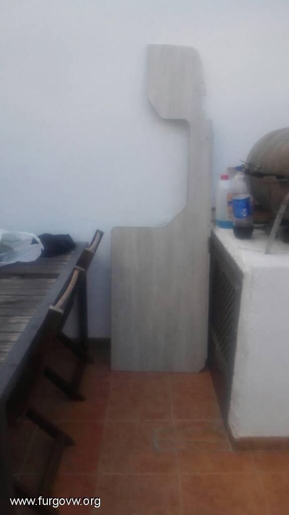

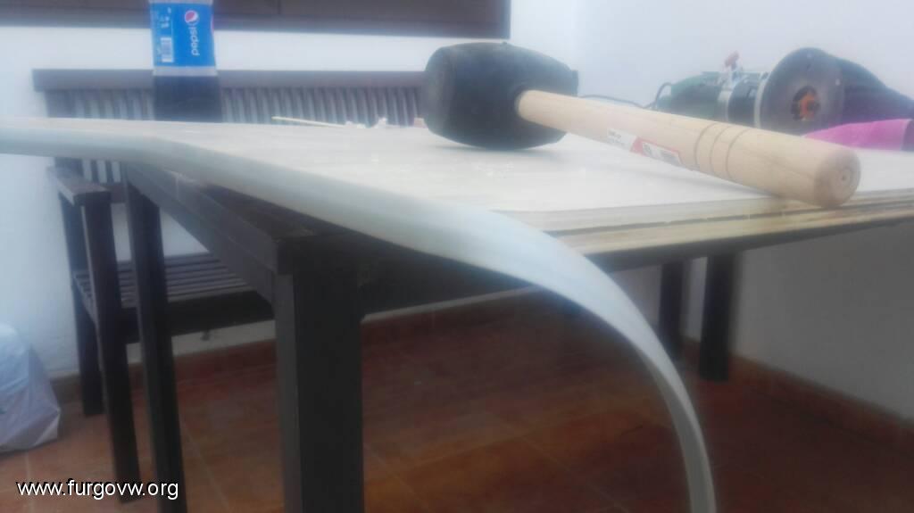

Panel de cocina modificado, no me convencia la mefia luna y como siempre hay tiempo de reducir y cortar pues este es el cambio bueno y aporto un dato para los primerisos como yo, la fresa de 50€ para taladro bueno por no usar descalificativos voy a ser suave, NO MALGASTEN SU DINERO EN ELLAS al segundo canto ya no fresan y es un trabjo muuuuuy laborioso pelear con esa máquina hay fresas hoy en dia por menos de 100€ y el resultado no tiene nada que ver  asi que si quereis aprovexhar el dinero ir directamente a por una fresadora ojo es una opinion personal por si a alguien le puede ayudar

Tal cual, y contra más watios mejor, por cierto esa paret queda mucho mejor ahora

Creo que es todo un acierto la forma nueva que le acabas de hacer a la pared  .palmas
Con respecto a la fresadora... Es obvio pero tambien es obvio que eso no vale para la caña que tu le vas a dar con toda la camperización (bajo mi punto de vista). Para unos cuantos cantos y alguien que no le vaya a dar más uso y no quiera comprarse una fresadora grande creo que vale la pena. Se nota que yo la tengo? Jajaja pero ojo... Estoy mirando una fresadora makita de calidad jejejej.

Gracias chicos la verdad es que tenia el rum rum en la cabeza con la media luna jejeje, macher boy por eso aclare que es bajo mo punto de vista, yo la de taladro hice dos cantos y del calentón la fresa sw doblo y y el plastico que regula la altura tb de paso el tornillo osea que no me parece rentable ya que hay fresas por 60€ en bricoking, y la fresca al fin y al cabo la tenía que cambiar asi que mi conclusion es que tire el dinero esa es mi experiencia con esa fresa igual a ti te va de fabula, por cierto tube una maquita pequeña en mis manos que era una maravilla pero el paso wra de 6mm y para ranurar no tenían ejes de 6mm para esa fresa a si que burro grande jejejw
