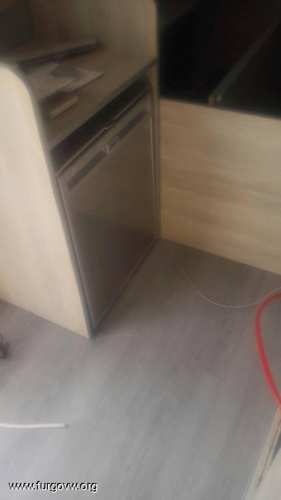

Muchas gracias perlat,  intento hacer lo mejor posible pero claro wsta wue soy un novato en esto, los perfiles depende yo soy de canarias y los compro en una tienda especializada en caravana si eres de península lo tendras mucho mas facil ya que hay infinidad de tiendas, bueno y ya si que esta todo ajustado al maximo asi va a wuedar la entrada a la cama, mucho mejor mas espaciosa a seguiiir

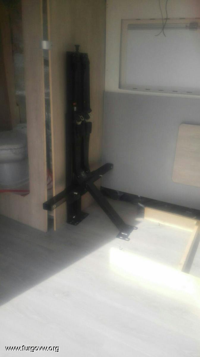

Raul lomac

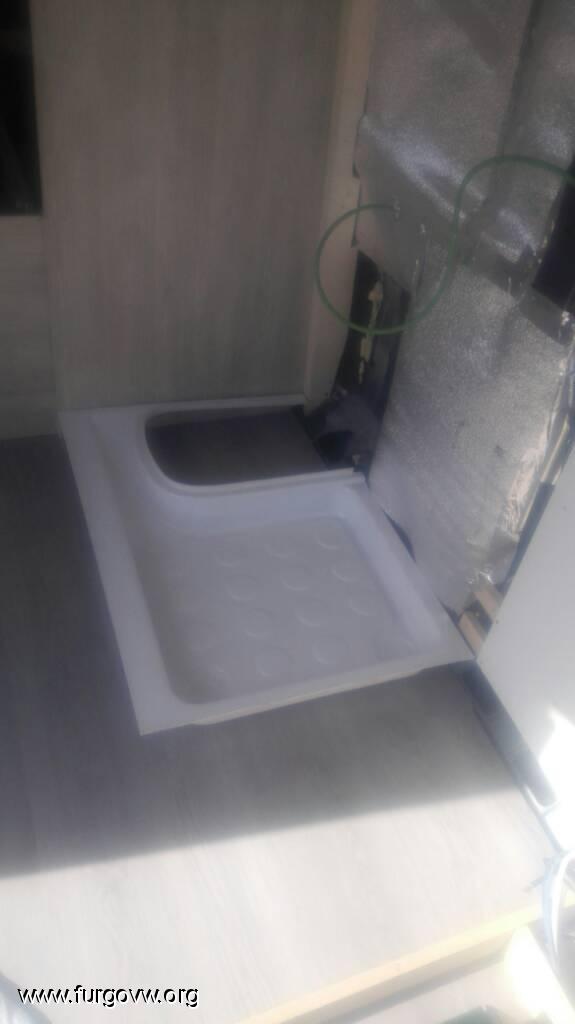

Llegan las navidades y claro no hay mas remedio que apartar las herramientas hacia un lado pero entre polvoron y polvoron uno hace lo poquito que piede, hay van unas fotos un saludo y felices fiestas a todooos

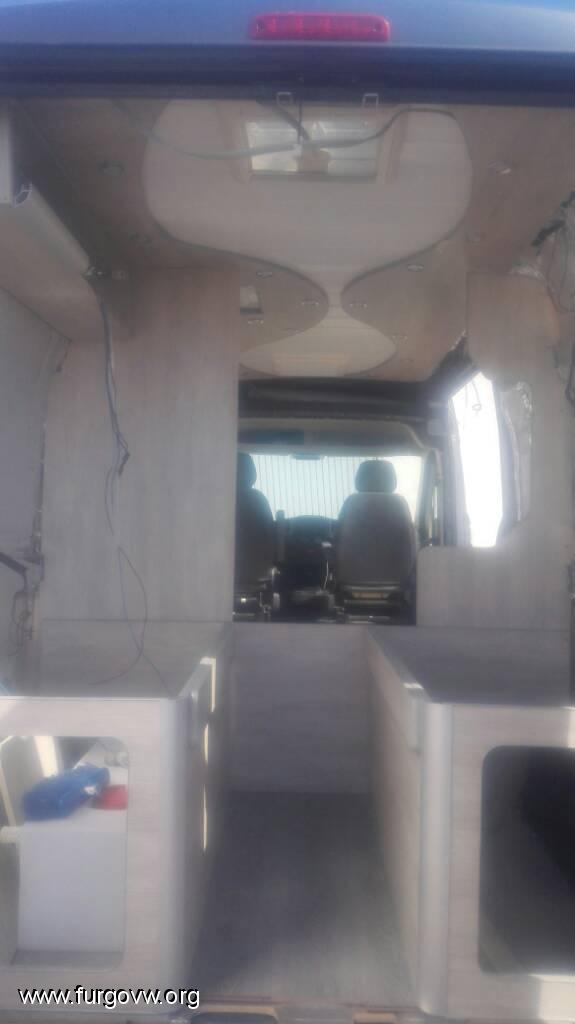

Raul lomac

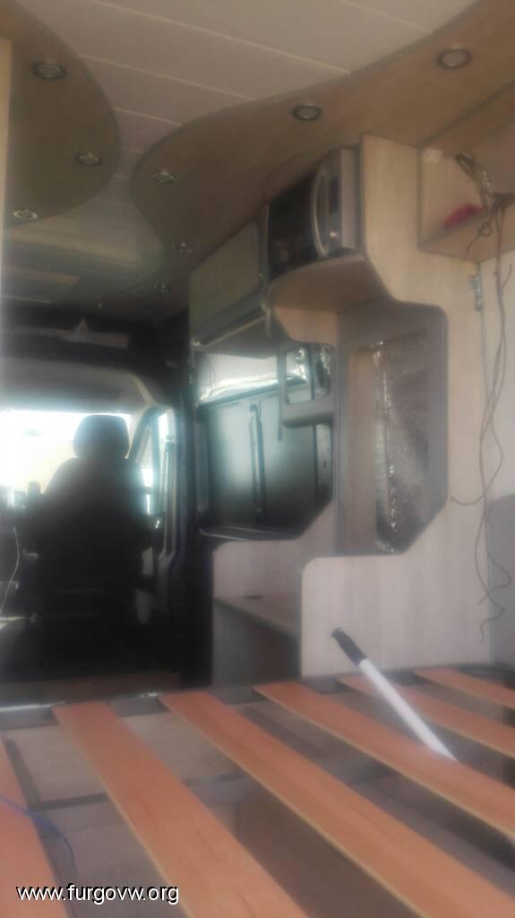

Sigo dando pasitos, pequeños pero al final del camino no impotar correr, o andar sino llegar al liooo

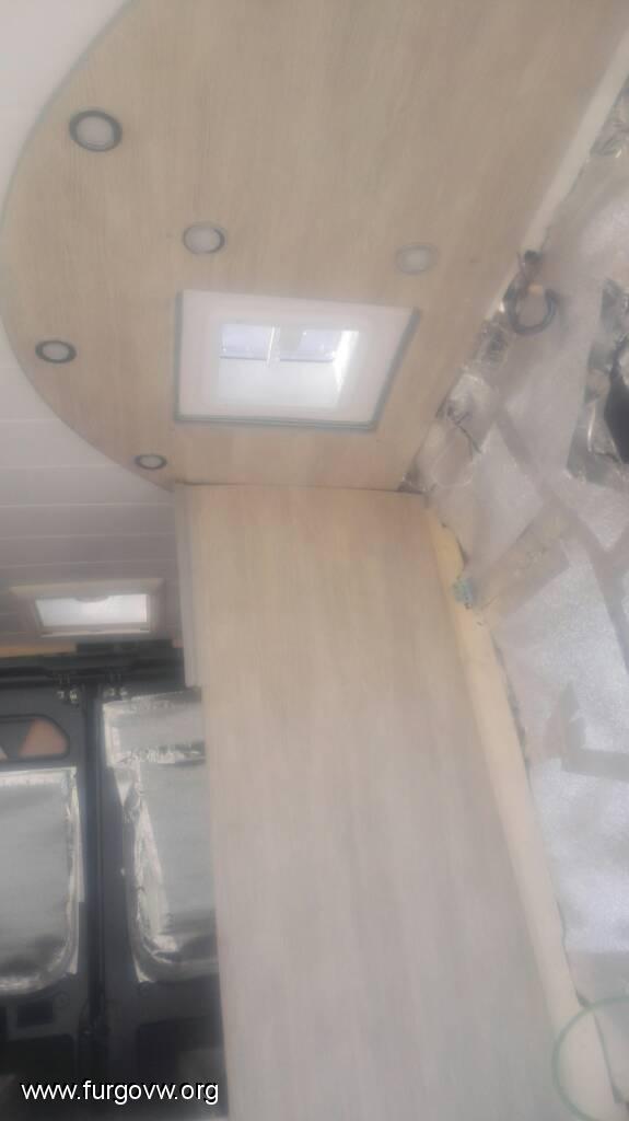

Raul lomac

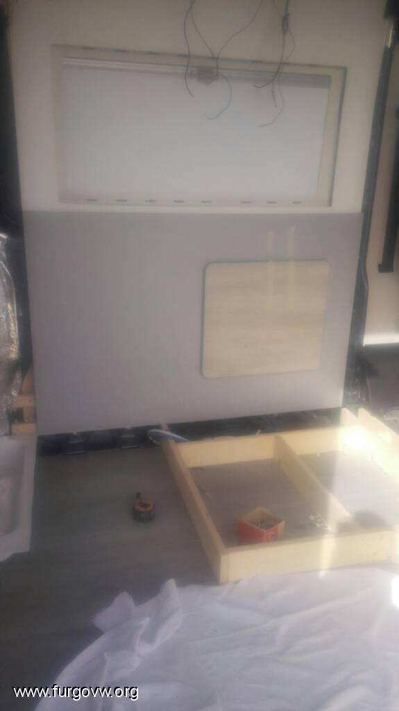

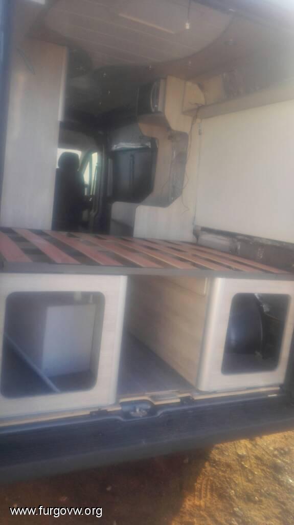

Se que las fotos son de malisima calidad pero bueno a el movil no le puedo pedir mucho mas, hay va otra tandita de fotooos

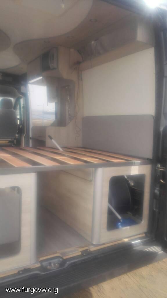

crudy
Buenos avances!!! está quedando muy bien. Pasito a paso lo importante es llegar, el ritmo lo pones tu.
Una pregunta, ese somier, ¿ es a medida?
alexpower
Ostras que chula. Me encanta...
Raul lomac
el somier esde 1,35 x1,80 asi que me venian al pelo lo unico que tuvo que hacer escortarle dosesquinas para poder aprovechar cada centimetro de la parte trasera y listo  .palmas .palmas

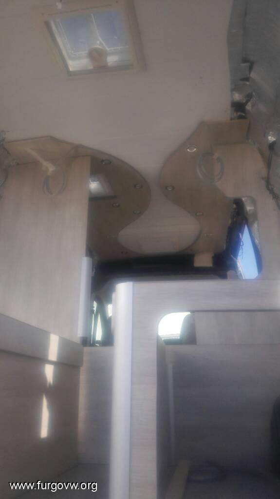

Raul lomac

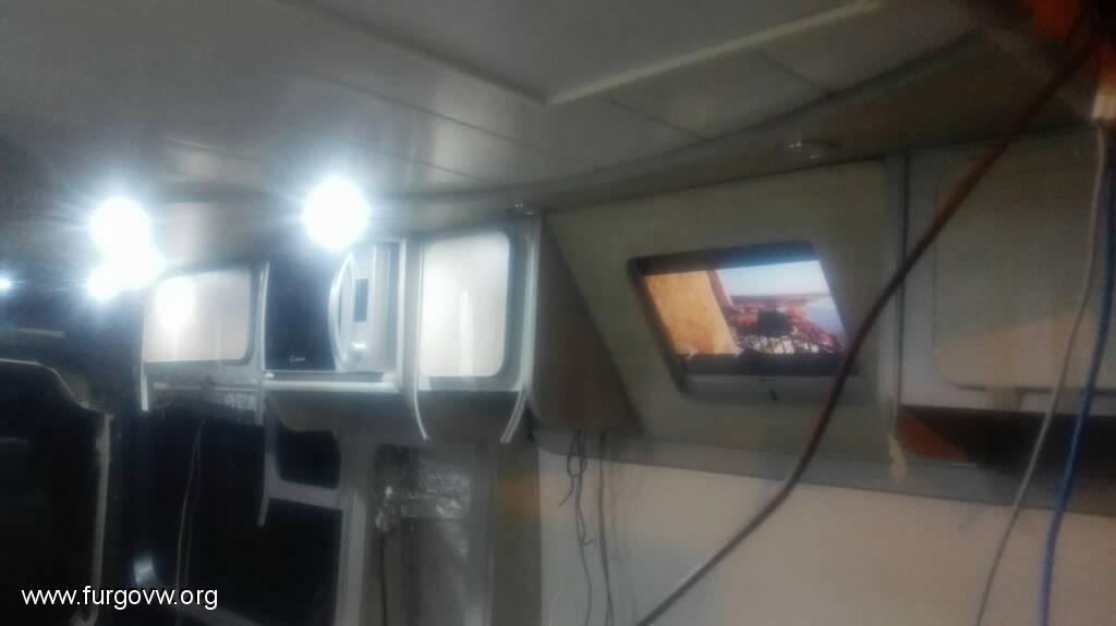

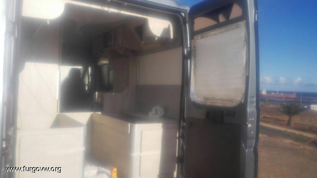

Seguimos hacia delante,  y awui va una muestra de ello

Una cosa, le has quitado el plástico que traen de nuevos en la lente de la cámara al movil??

Jajajaja,  ojala fuera eso tioka pero que va el problema es que esta bastante rallada, prometo que cuando la acabe hacer un report como dios manda con fotos de calidad

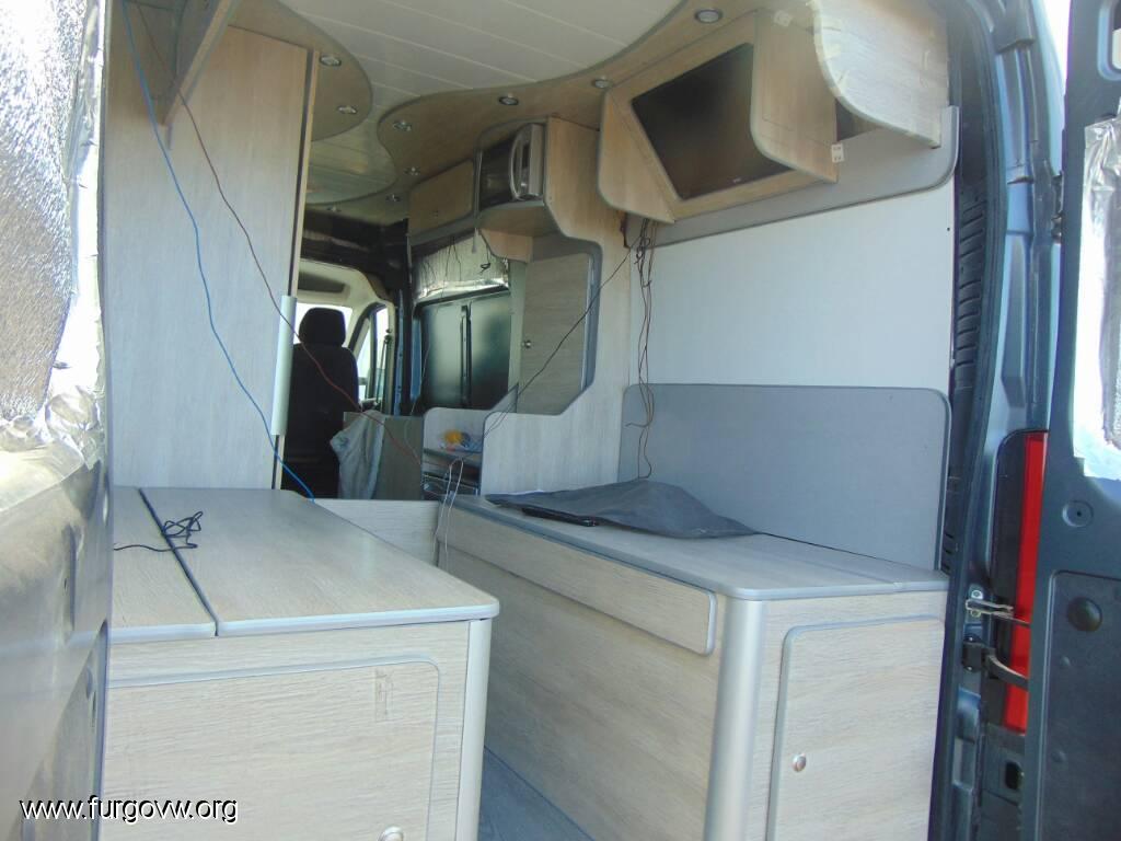

Raul lomac

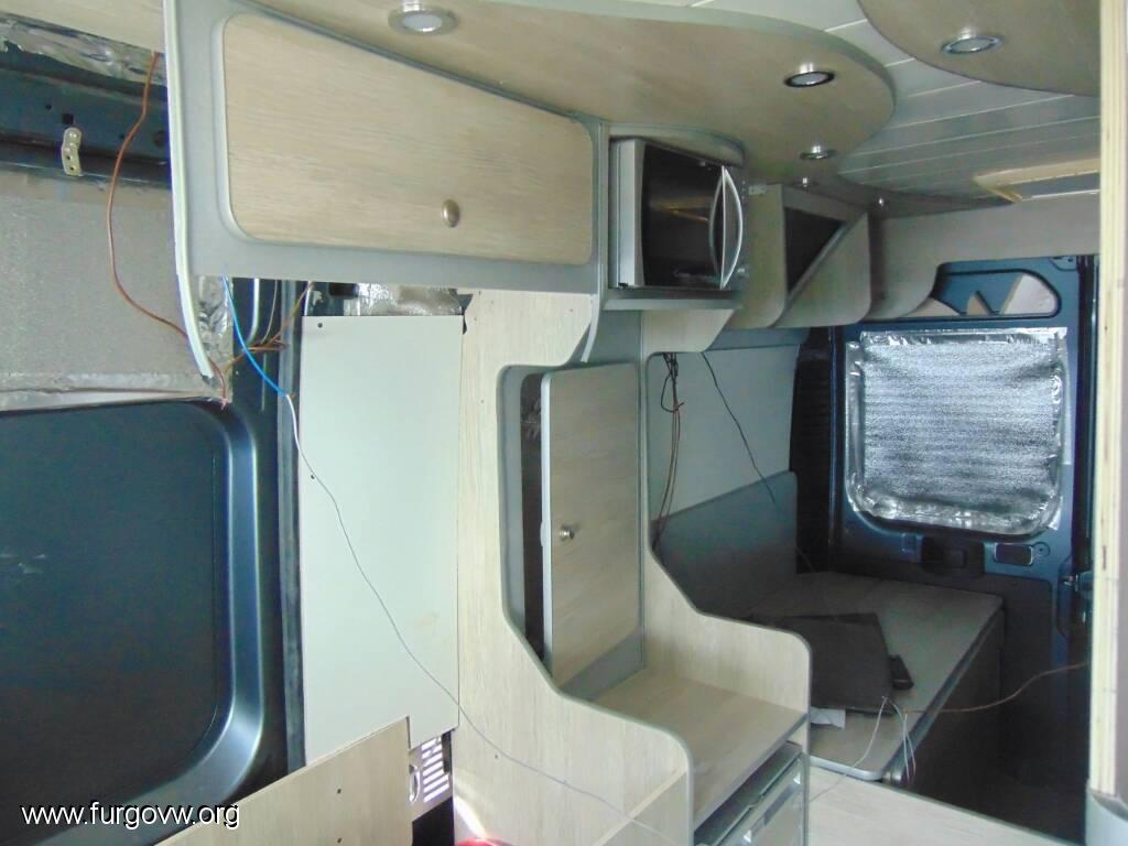

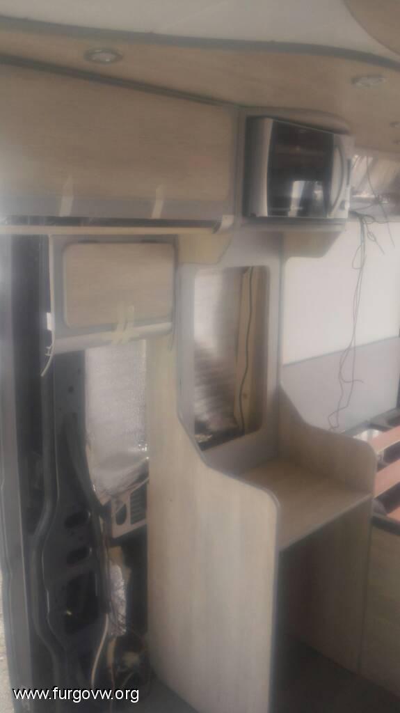

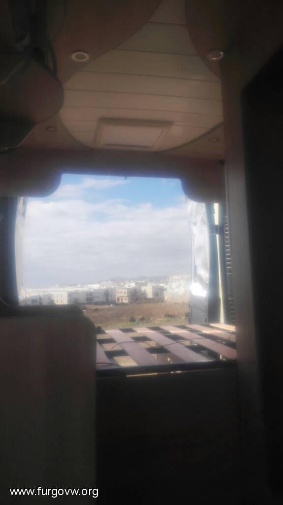

Mas fotitos, wsta vez con el plasrico de la xamara quitado jajaja ;) ahora ya tengo material a si que espero tener tiempo para darle mimos a la fragoo
