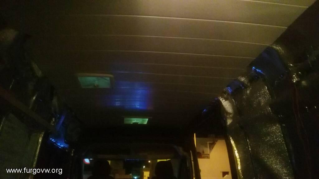

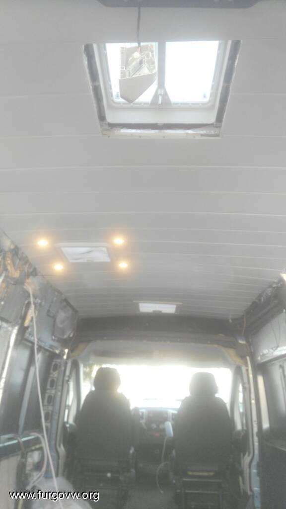

Cita de: Raul lomac en Noviembre 05, 2016, 18:39:07 pm
radtrelafo y frizo listo el techo está casi terminado a falta de los embellecedores laterales de madera con sus respectivos focos de momento el baño ya tiene luz a si que se acabó trabajar en ella a oscuras jejejeje  está noche veré qué tal se ve son los dioder de ikea si veo que dan poca luz le añadiré cuatro más    que bueno ver el techito así bonito, no con poliestileno y demás jejeje
Enviado desde mi G7-L01 mediante Tapatalk
Hola Raul Iomac
Buen Currazo!!!!
Creo que he comprado el mismo friso que has instalado tu para el techo, me puedes decir qué  has utilizado en los listones del techo para que no se muevan?
Gracias!! y sigue con el proyecto que te está quedando de fabula  .palmas
