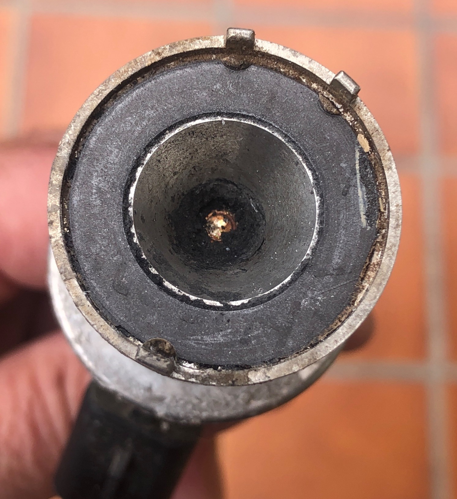

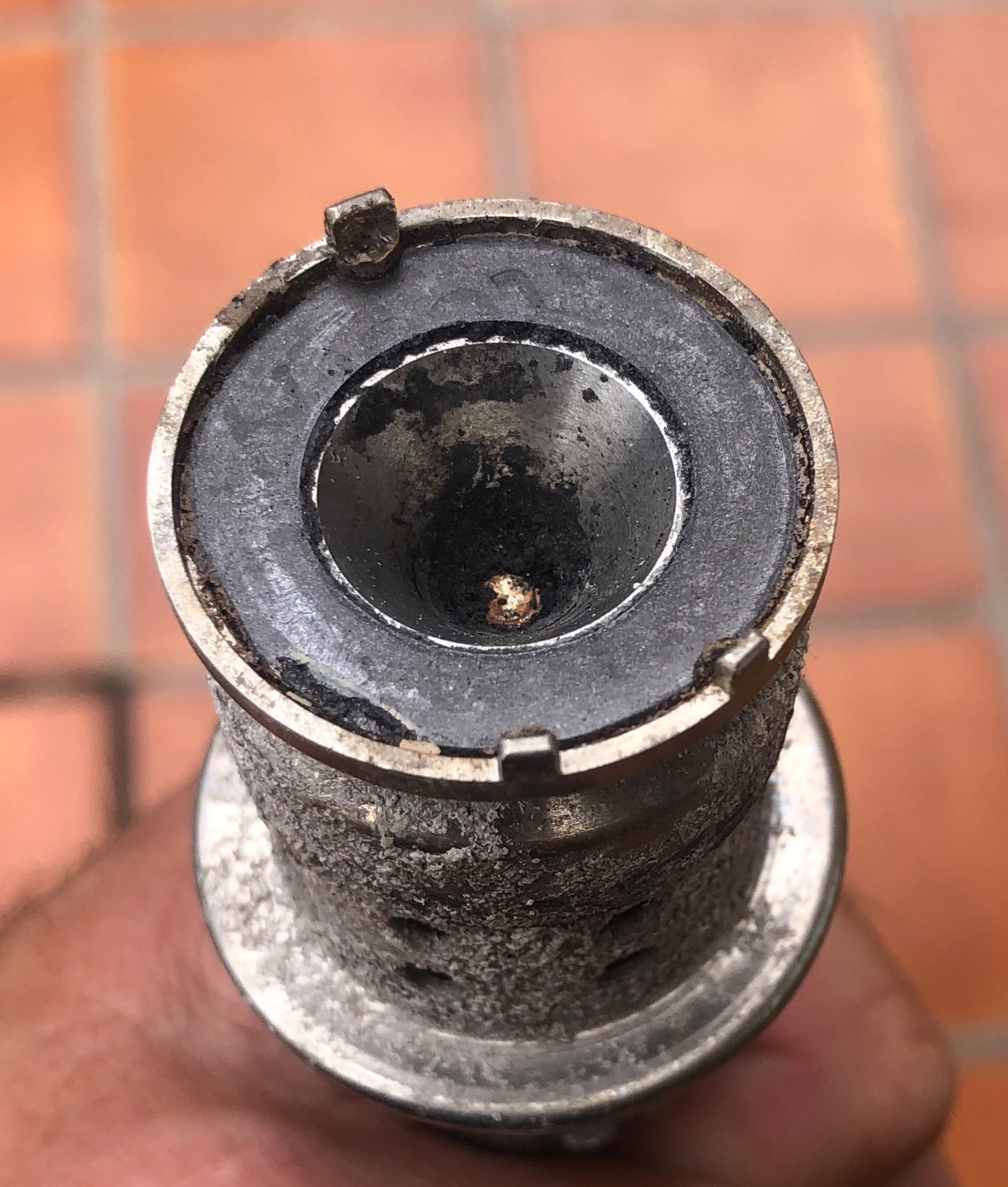

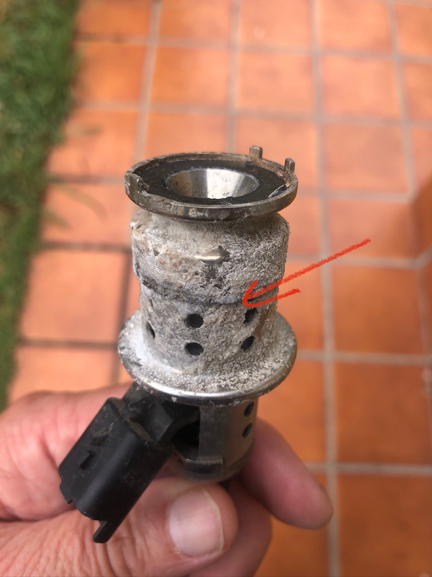

Pues aquí está el inyector del Adblue de la Jumper 2021 con 45.000km y al menos los últimos 30.000 usando Clearnox o aditivo.
El caso es que si no hubiese llevado a cambiar el aceite no me habría enterado, y no sé si en algún momento me habría dejado tirado. En este caso el inyector perdía Adblue por la empaquetadura del centro pero así todo por donde pulveriza la urea estaba cristalizado y todavía cuando me lo dieron me encontré carbonilla, también encontraron cristalización, aunque me dijeron que no mucho, en la tobera donde va el inyector encajado en el escape.Porqué perdía Adblue? porqué tenia cristales aunque uso aditivo? no saben que decir y se limitan a explicarte que estos sistemas para reducir emisiones, catalizadores,Adblue tarde o temprano acaban dando problemas, es lo que hay.

¿Y qué ha pasado, Mizar? ¿llevaste la furgo a un concesionario Citroen y te lo han limpiado, cambiado, cobrado....?????  ¡Cuenta, porfisss!
Porque hace dos semanas me tiré debajo de la furgo para localizar esa pieza...¡y descubrí que está igual que la tuya!!! ¡casi me dá un mal allí mismo!!!
No pensé que ya estuviera así, con dos años justos y 38.000.- kms..... Y yo no he usado Clearnox ni nada similar...
