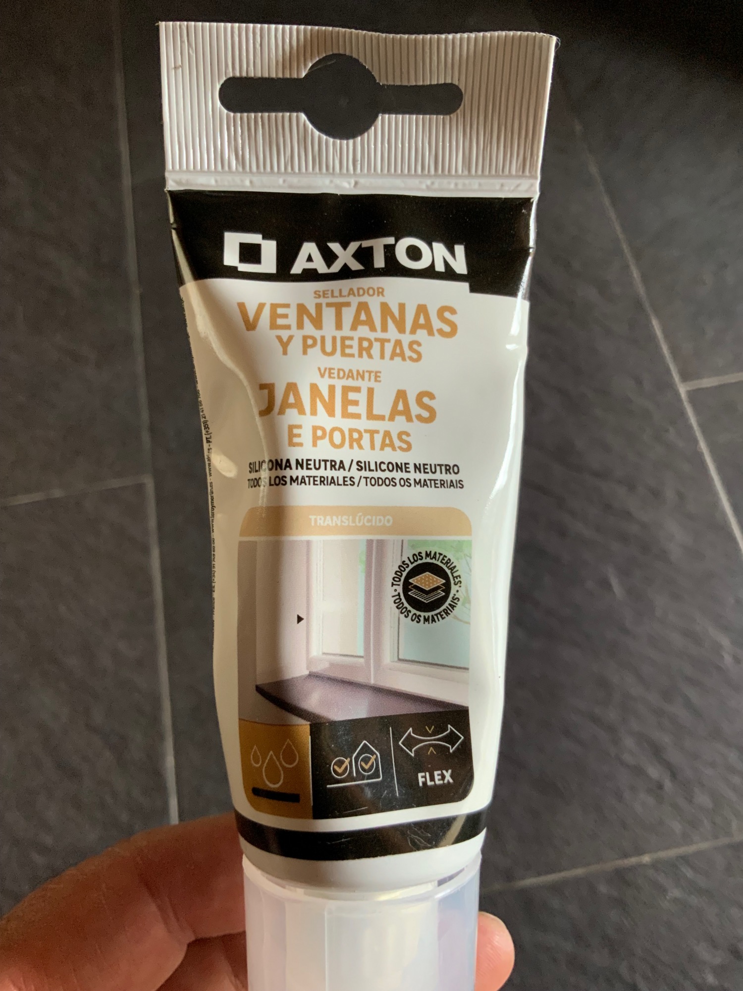

Mizar
Se me coló la foto, esta es la silicona

Cita de: Mizar en Julio 25, 2023, 18:46:47 pmSolo unos puntos en las grapas metálicas, y use una silicona un poco especial para ventanas y marcos de L&Merlin en tubo pequeño, la escogí sin saber cómo me iba a funcionar, pero ahí está con unos miles de km encima y no volvió a caer.

Muchas gracias compañero
Lo probaré!

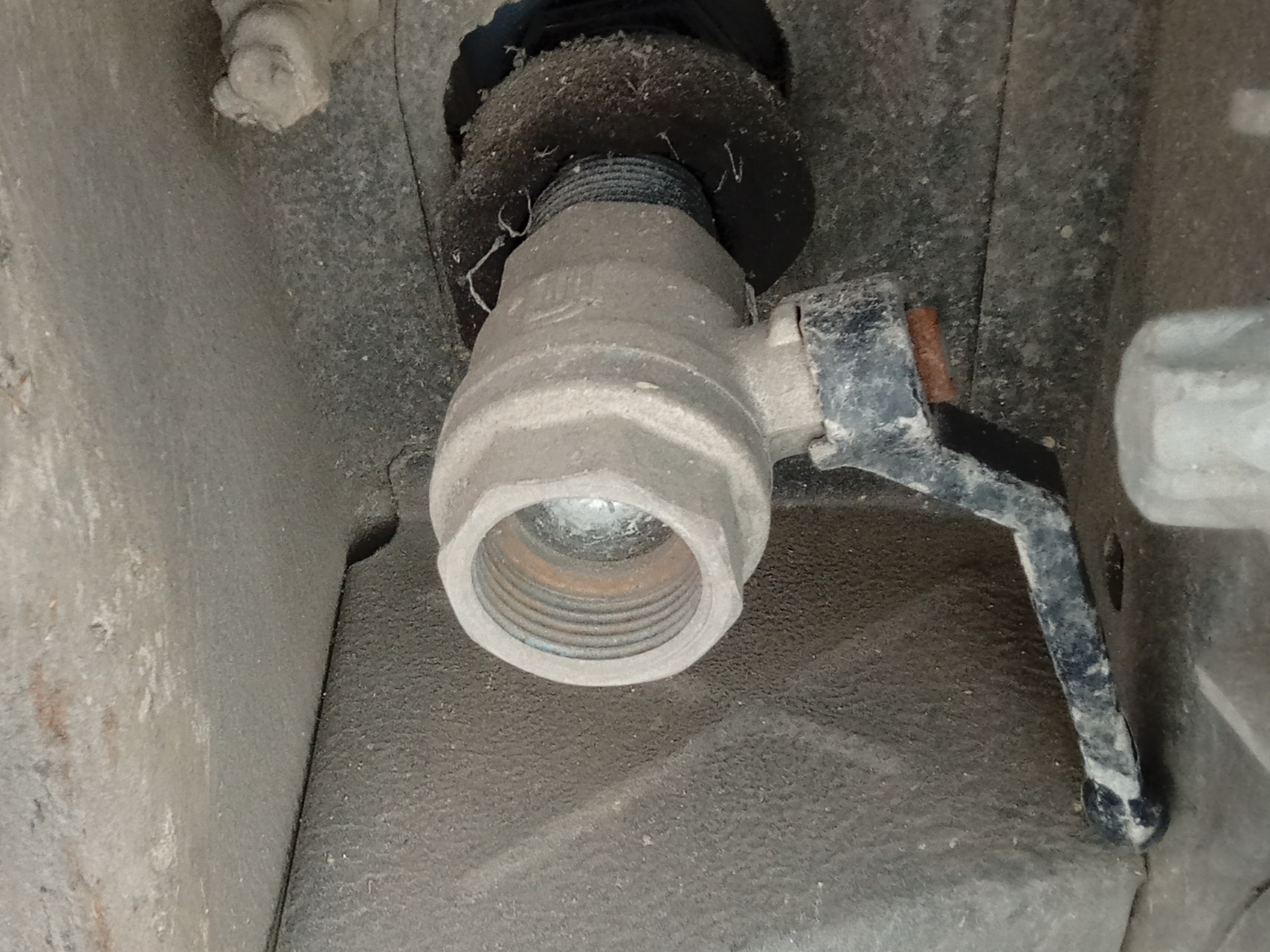

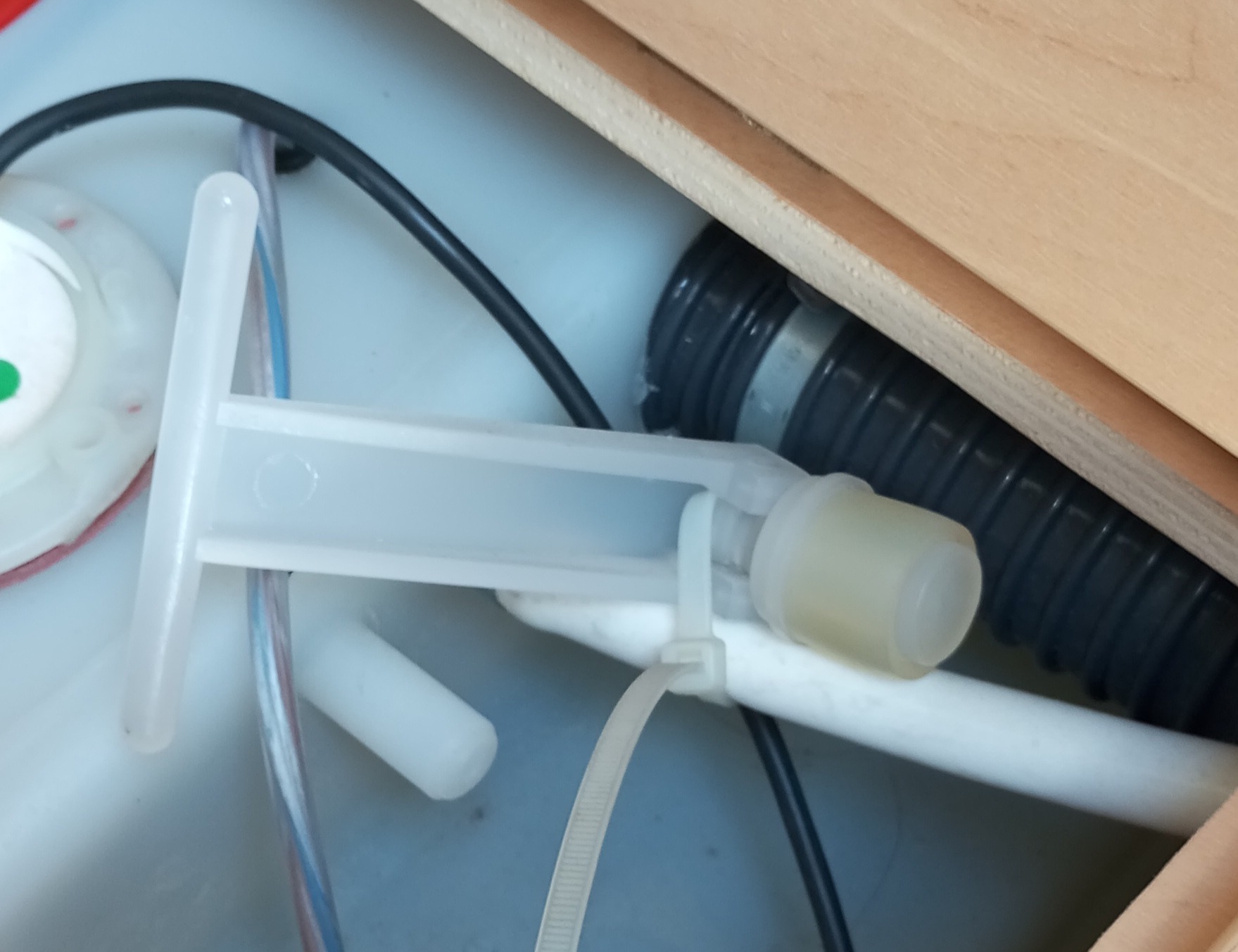

munoki
munoki
Esa es la T que tenía dentro del depósito y la quité para hacer la nueva instalación y poder vaciarlo desde fuera sin tener que meter todo el brazo dentro del depósito. Todo eso gracias a la entrada que puso Furgoxo, sino de que ;)

O sea.... que tengo que mirar bien dentro del depósito, porque encontraré una T o algo similar para abrir y que se salga todo el agua restante ¿no?
Y la segunda foto ¿dónde se supone que está esa llave? ¿por los bajos más o menos por donde está el depósito???
El otro día ya me volví loca hasta que dí con la pieza ésa que se llena de mierda con el adblue, más loca aún con el no sé qué de la refrigeración (que no lo encontré), y ahora con esto....  ya me veo otra hora tirada en el suelo hasta que lo localice!!
Pero gracias, por supuesto!!!!

Buenas, la T es un tapón del depósito, en el depósito la verás a ras del suelo del depósito, tira para arriba del extremo de la T hasta que se quede vertical y desenrosca, la llave que ves  esta debajo de la furgoneta, donde va la T al depósito. En la mía esta por la parte de atrás del depósito lado derecho mirando al morro.
