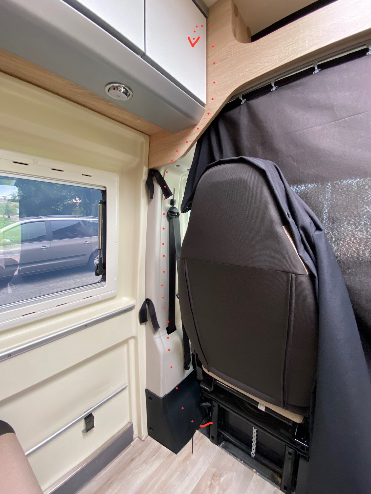

Bueno, pues al final tuve que "rendirme" y he tenido que colocar la toma USB arriba bajo el altillo, no es lo que buscaba pero es mucho más practica y accesible que la que va bajo la mesa del salón.
Todo ello debido a que por detrás del guarnecido de la pared del salón no hay hueco alguno para pasar nada.
Al final siguiendo el cable de la placa solar, viendo por donde lo metieron se me ocurrió pasar una guía y voala!!
El cable va por dentro del pilar junto al conductor, entra desde la esquina del hueco sobre cabina y baja hasta abajo, con quitar el guarnecido de la parte baja del pilar que son 4 tornillos se accede mejor para pasar la guía de abajo para arriba
Una vez pasado el cable las conexiones son bien simples, a positivo y negativo de la batería aux. con un fusible aéreo de protección.

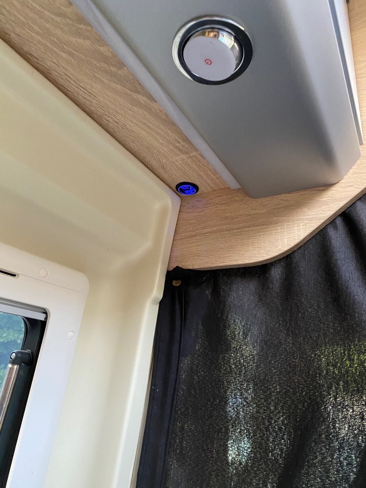

Medir bien y agujerear madera para colocar la toma USB, he puesto otra igual a la otra que coloque bajo el salón, con interruptor, no me gustan esas que están todo el rato con el pilotito led encendido
Bueno pues ya vamos bien de usb, este doble, más el otro doble bajo el salón, más uno en la zona cama, más el doble de cabina que ese ya va con el contacto.

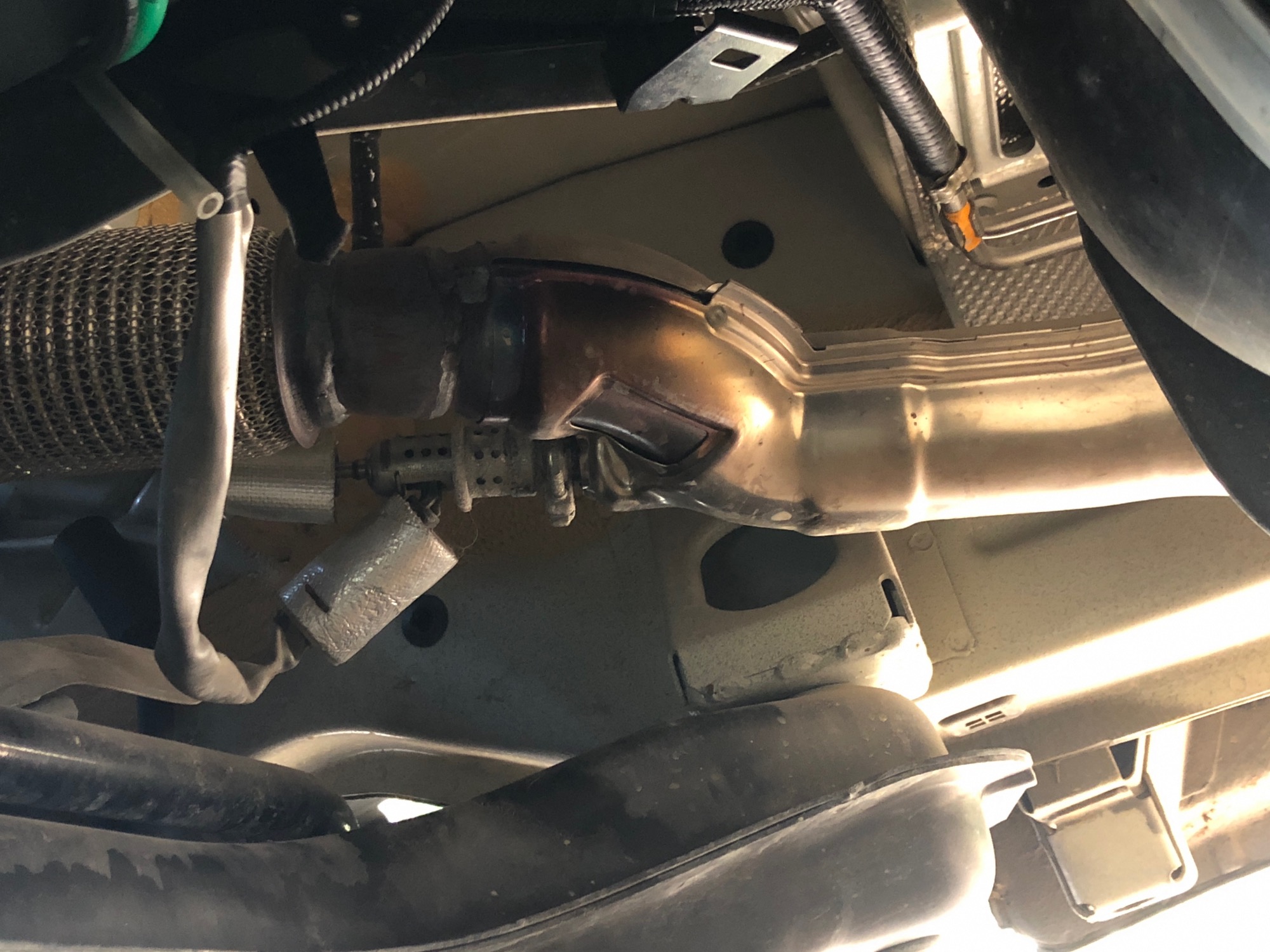

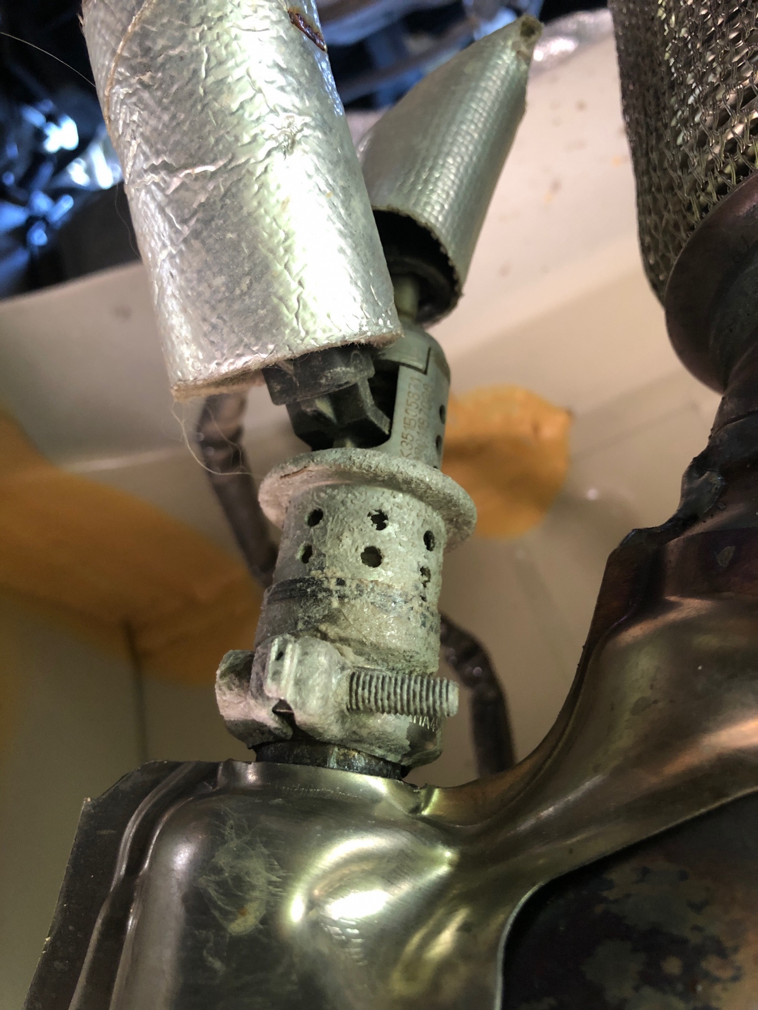

Atención: Adblue, como publique hace meses desde que tuvimos problemas con una Renault Trafic euro 6 con el Adblue,solo  utilizamos para la Clever la marca "ClearNox" de Total Energies que se supone según su publicidad que evita la cristalización que provoca la urea en el inyector y demás elementos del sistema Adblue.
Sorpresa:Al recogerla después de un cambio de aceite, tiene 45.000Km, el concesionario me dice que tengo pérdida en el inyector del Adblue por la empaquetadura a causa de la cristalización,y que lo debo de cambiar antes de que de más problemas, explico  lo del ClearNox y me dice que si pero que solo evita cristalizarse en lo que es la aguja del inyector, por donde expulsa pulverizada la urea,que de lo demás nada de nada, así que estoy esperando por el inyector para volver a que me lo cambien.

Pues te lo contaré cuando me citen para el cambio aunque sospecho que no tendrá que ver con los problemas del conjunto que viene la bomba,depósito,calentadores y electrónica que tiene PSA,el inyector es independiente  y va conectado al colector de salida de gases, acabo de meterme debajo y hacer una foto y se ve la cristalización.

Hola, en caso de que no te entre en garantia comentales de limpiarlo, ellos lo cambian por protocolo, los talleres los limpian.
