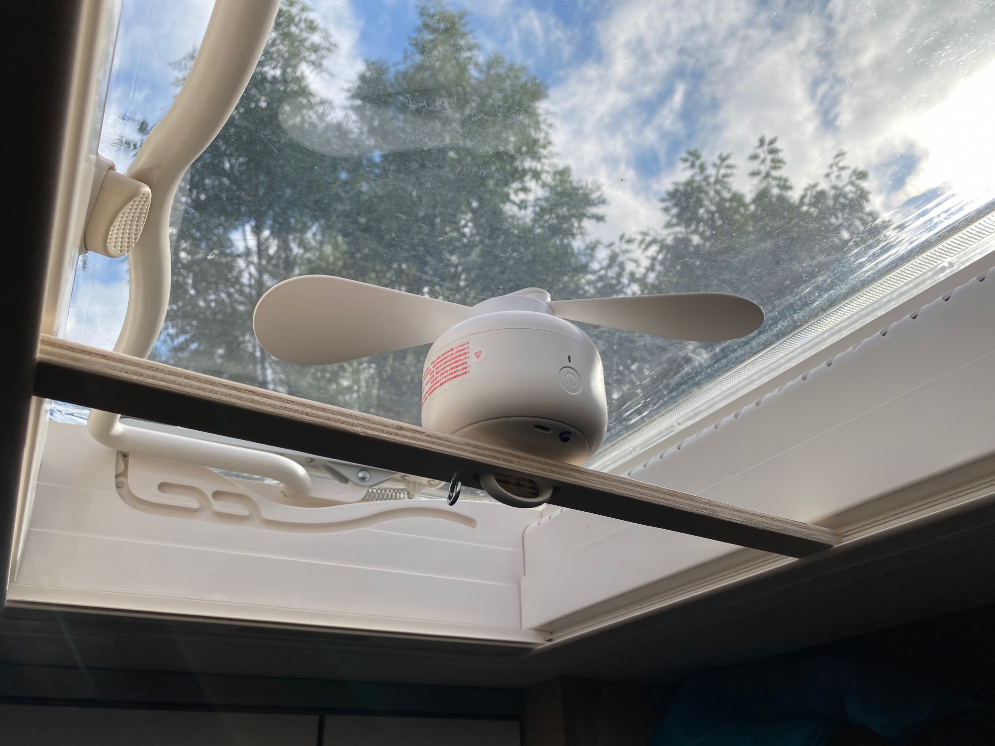

VENTILADOR/EXTRACTOR CON VENTILADOR A BATERÍA USB
Bueno pues ya tengo ventilador y turbo-vent extractor de aire .meparto
Simple y sencillo, compre este ventilador en Amazon(ahora está agotado) con mando a distancia, a batería y con carga USB, la batería le dura bastante, se puede programar y tiene tres velocidades.
https://amzn.eu/d/1qwa72v

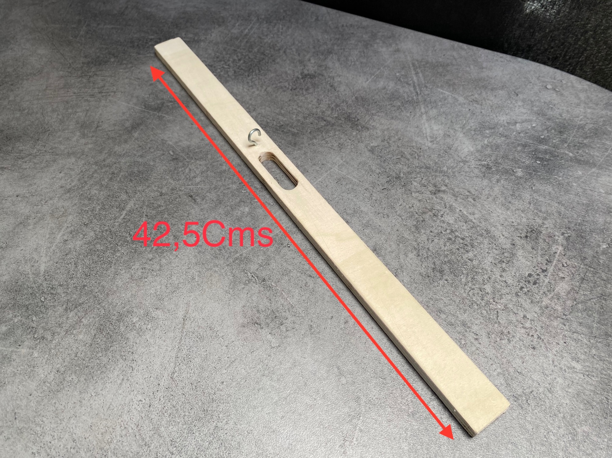

Recicle un trozo de madera, cortado a 42,5cms de largo para que se adapte al ancho de las dos claraboyas, tanto la pequeña de la cama y como para la grande de salón.
Va ajustado en el canal por donde desliza el oscurecedor y mosquitera.
Le hice una canal con una fresa a la medida del ventilador para que se sujete boca arriba.
Aparte le coloqué un gancho roscado para colgarlo.

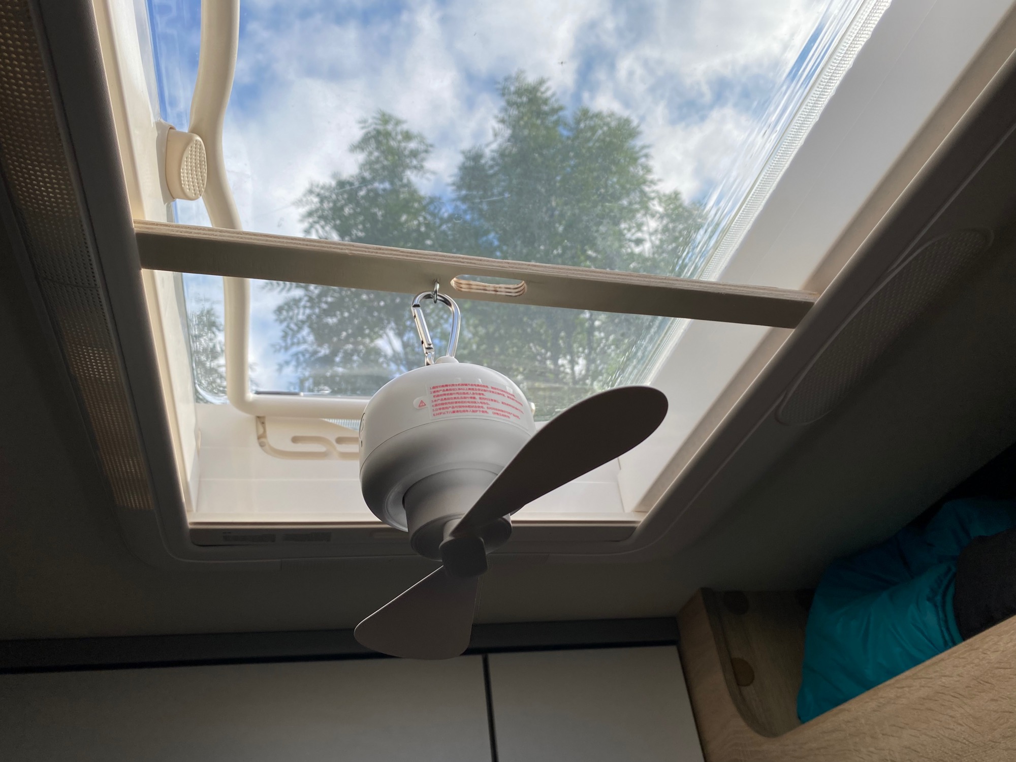

Claraboya salón

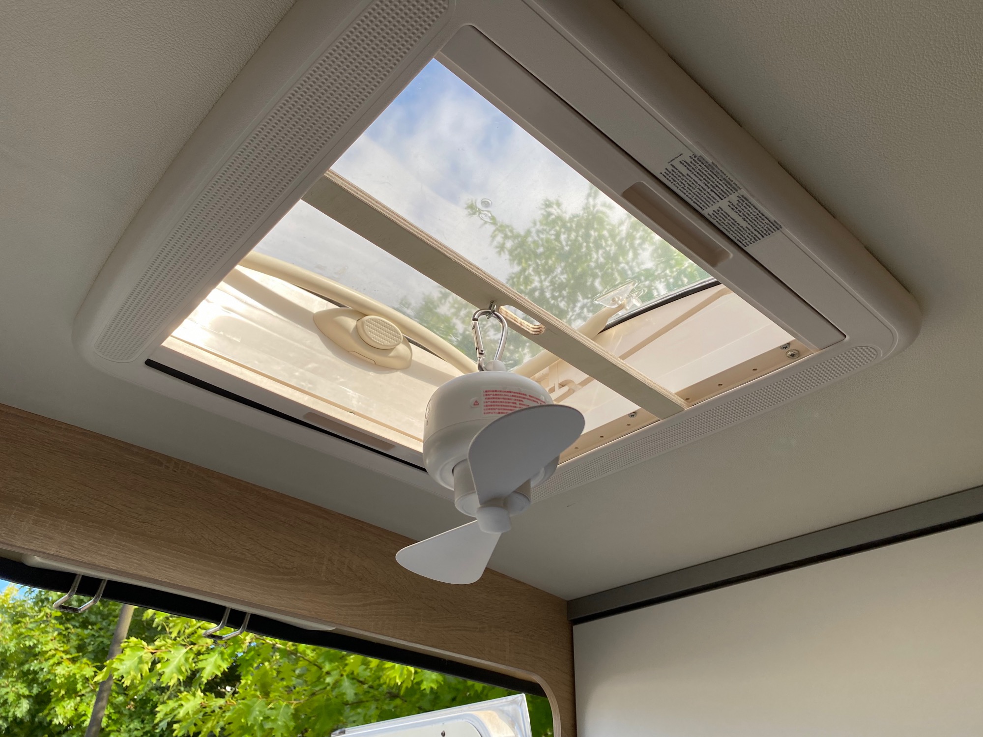

Claraboya pequeña cama
Así me vale tanto para hacer de ventilador como de extractor al cocinar o corriente de aire.
El invento funciona :D
Fácil y sencillo.
Saludos ;)
