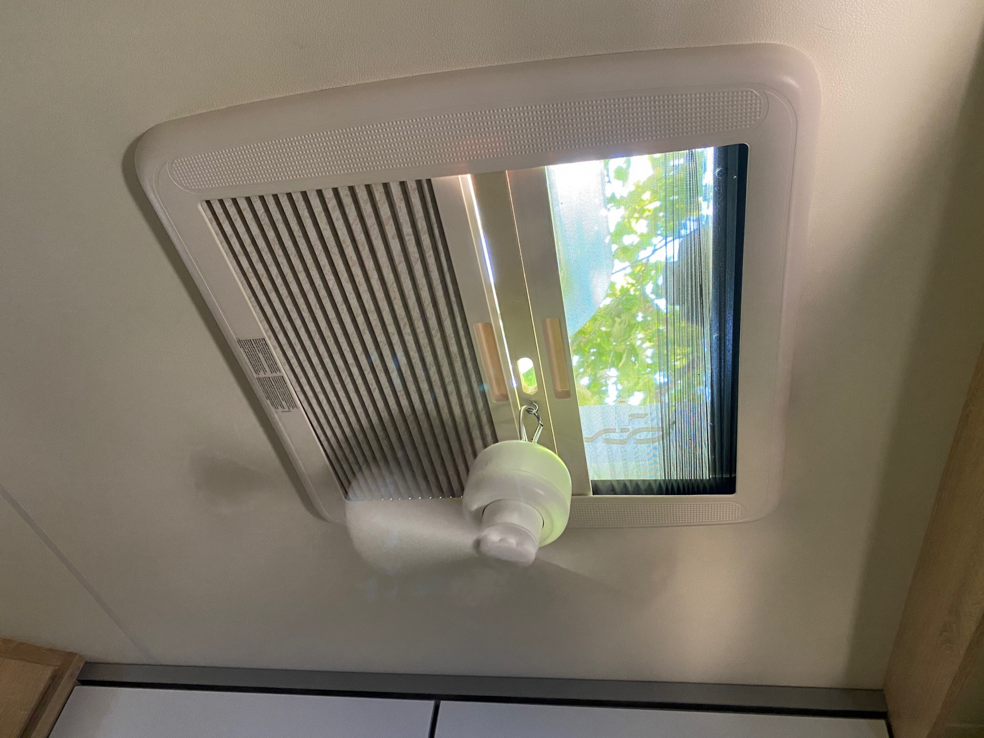

pronillo
Cita de: pronillo en Julio 30, 2022, 16:11:17 pmHola Furgoxo, me ha parecido muy bueno y sencillo tu brico, te lo copio  .meparto
Hola, al final de hacer el "brico" decidí cojer un Fiamma Turbo Kit en Wallapop po 40€ y arreglao, el otro, como decia algun compañero, como que no.  .nono
Furgoxo
Cita de: pronillo en Agosto 13, 2022, 14:19:09 pmHola, al final de hacer el "brico" decidí cojer un Fiamma Turbo Kit en Wallapop po 40€ y arreglao, el otro, como decia algun compañero, como que no.  .nono
Pues de extractor el mío no lo he probado pero de ventilador si, encima en condiciones extremas jeje!
En pleno Francia a 40°, si no llega a ser por el nose cómo habríamos comido en la furgo, la verdad que el invento nos está funcionando de lujo, y con la tablita de soporte podemos poner con medio oscurecedor y media mosquitera, o como queramos, a la noche lo programábamos 2h y luego el se para y aguanta mucho la batería, el caso es que ya nos ha ido mejor de lo que pensábamos así que ha sido una buena inversión.
Saludos  :)
