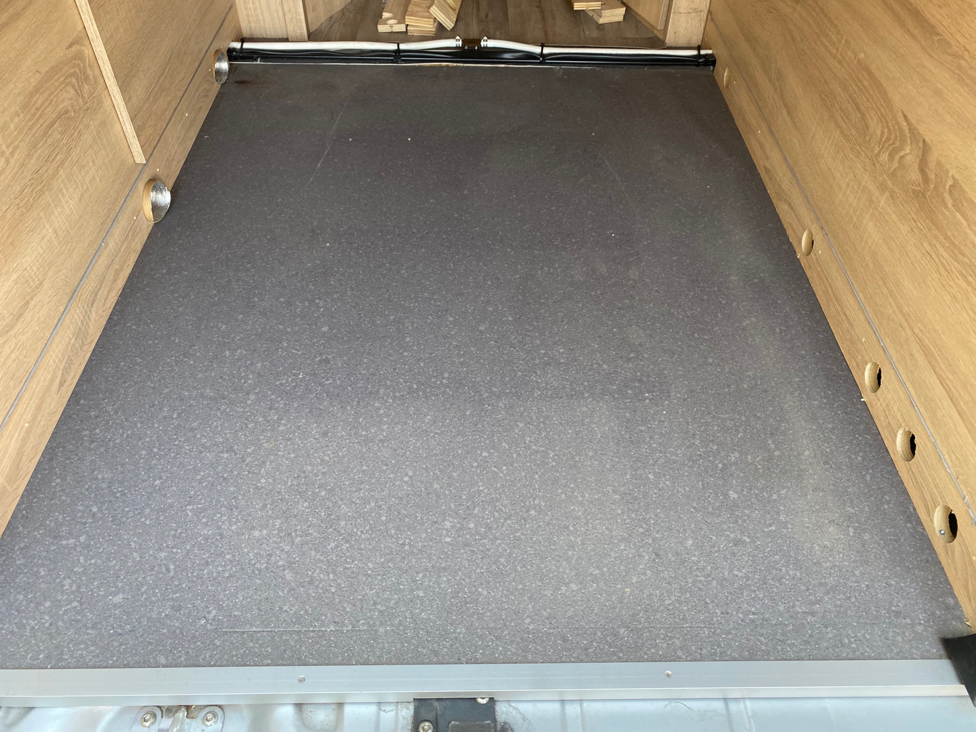

Cita de: Furgoxo en Julio 06, 2022, 08:36:01 amTema aparte, tanto para los que lo han hecho como para los que no, vamos a quitar el sobresuelo ese del área de carga, ya sabéis que a algunos nos vino en algunos modelos con ello, y no vale para otra cosa que quitarnos 8cms de altura de maletero.
Así bajaremos la cama a su altura original y podremos seguir llevando las bicis bajo la cama.
Pondré alguna foto del proceso por si interesa a alguien, aunque parece que no tiene más secreto que quitar tornillos y maderas, y tapar luego las mangueras que cruzan hacia la zona de cocina, colocar dos salidas de Truma para calefacción y listo.
Si alguno lo hizo puede comentar si llego a costarle o le fue sencillo?
Hola, yo lo quité sin problemas (y no soy muy manitas...) He notado mucho la diferencia con la calefacción, es una cuestión de la transmisión del calor (conducción, convección, radiación...)

Pues me he puesto esta mañana y en 1h ya lo dejé quitado, eso si, puñado de tornillos y maderas(por cierto, de baja calidad donde no se ve...)
Como has dejado las salidas de calefacción?
Yo quería ponerle los terminales de Truma para orientar el aire, porque si os fijáis en una de ellas, la de delante, ha calentado el suelo un poco con el calor y esto es algo que me preocupa.
Ya me diréis alguno como lo habéis solucionado.
Un saludo ;)
