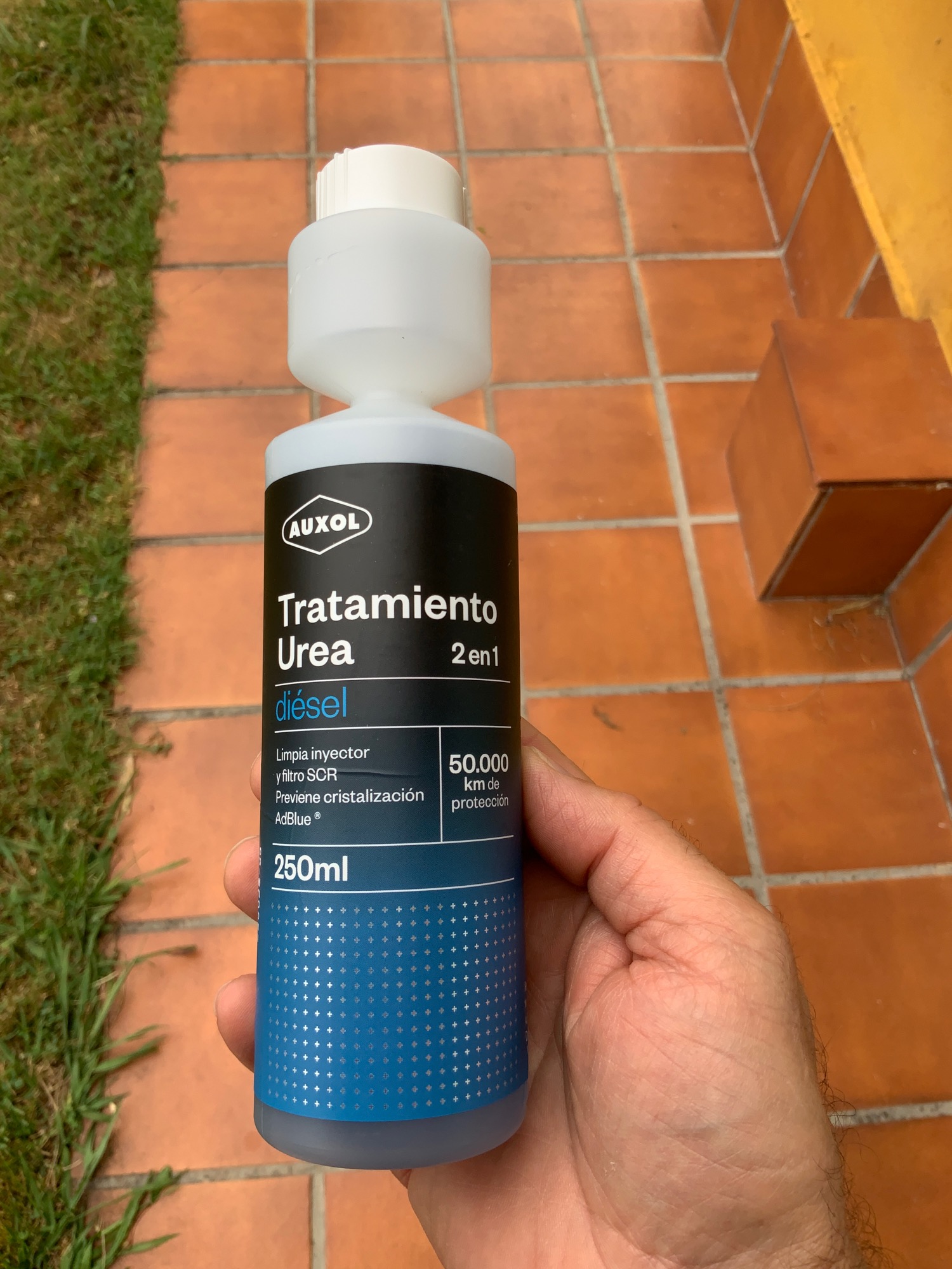

Adblue: También me recomendaron en el taller del barrio este aditivo que sirve para 50 litros de Adblue,cuesta 15€ y se echa con el dosificador, cada medida de 25ml se mezcla con 10 litros de Adblue y evita la cristalización de la urea previniendo averías.
Furgoxo
Cita de: Mizar en Julio 21, 2022, 19:16:56 pmAdblue: También me recomendaron en el taller del barrio este aditivo que sirve para 50 litros de Adblue,cuesta 15€ y se echa con el dosificador, cada medida de 25ml se mezcla con 10 litros de Adblue y evita la cristalización de la urea previniendo averías.
De ese aditivo hablaba yo, gracias por la info  ;)
crossfun
Gracias por el aporte

Buenas de nuevo, vuelvo con el tema adblue, desde que leí del tema estoy esperando el fallo, de momento con 4 años y dos meses y 43.000 kms va bien pero haré el brico para prevenir.
Os paso el enlace del foro donde viene todo super explicado, lleva tiempo leerlo pero merece la pena, hay qu darse de alta, también tienen foro de telegram. La mía (entregada en mayo 2018 pero fabricada en 2017) es un Euro 6.1.
https://guiapsa.foroactivo.com/f8-manual-arreglo-prevencion-y-mantenimiento-fallo-motor-anticontaminacion-urea-deposito-adblue
Saludos a todos.
Furgoxo
Cita de: oreidorobalo en Julio 22, 2022, 13:16:01 pmBuenas de nuevo, vuelvo con el tema adblue, desde que leí del tema estoy esperando el fallo, de momento con 4 años y dos meses y 43.000 kms va bien pero haré el brico para prevenir.
Saludos a todos.
La nuestra es del mismo año y de momento 60mil kms y tocando madera, , en que consiste este brico prevención a groso modo?
oreidorobalo
Tengo que leer este finde al detalle el manual pero resumiendo es cambiar el adblue por el clearnox y añadir el aditivo admax. También se aprovecha para limpiar el inyector si está sucio pero tengo que leerlo a fondo, hay mucha info en ese foro. Cuando me toque rellenar lo haré a modo preventivo, hay casos de Jumper y Boxer, de momento no veo ninguno en este foro de Clever pero no me fío nada.
Furgoxo
Cita de: oreidorobalo en Julio 22, 2022, 19:44:56 pmTengo que leer este finde al detalle el manual pero resumiendo es cambiar el adblue por el clearnox y añadir el aditivo admax. También se aprovecha para limpiar el inyector si está sucio pero tengo que leerlo a fondo, hay mucha info en ese foro. Cuando me toque rellenar lo haré a modo preventivo, hay casos de Jumper y Boxer, de momento no veo ninguno en este foro de Clever pero no me fío nada.
Ok gracias ;)
