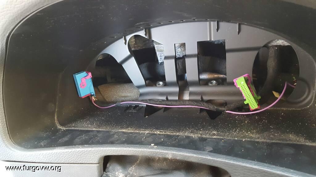

Hola, en mi  t5 le pasaba lo del reset de reloj i km parcial al darle al contacto  solo a ratos.
al final resulto ser uno de los dos conectores grandes  detras del cuadro,parecia bien conectado pero le faltava entrar un poco mas y hacer el clic!... ya ves...  .ereselmejor2 .

buenos dias , alguien sabe como se desmonta el cuadro...?¿
Entrando en el mundo furgonetero!!!!
morgui82
Buenas. Debajo del volante .solo son dos tornillos con cabota torx .estan un poco escondidos . Te hara falta destornillador un poco largo.
suerte!

Kachepin
Ok gracias llevo media mañana mirando como sacarlo
Escrito desde aqui
Kachepin
Vale ya esta , vaya telita para ver los tornillos del cuadro ...

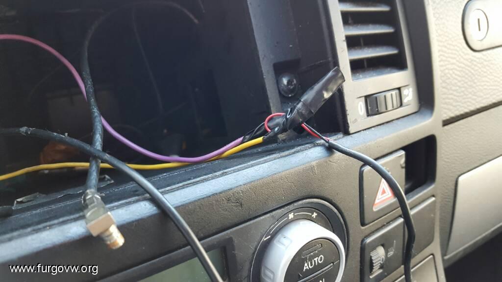

Me sorprende q para darle corriente al sensor de parking cojieran la toma de corriente del cuadro!!!!
Pero bueno , lo mejor esque el fallo este de cuando arranco se quite la hora y media de km ya no lo hace!!!!!!
Por esa parte ya tenemos un fallo arreglado !
