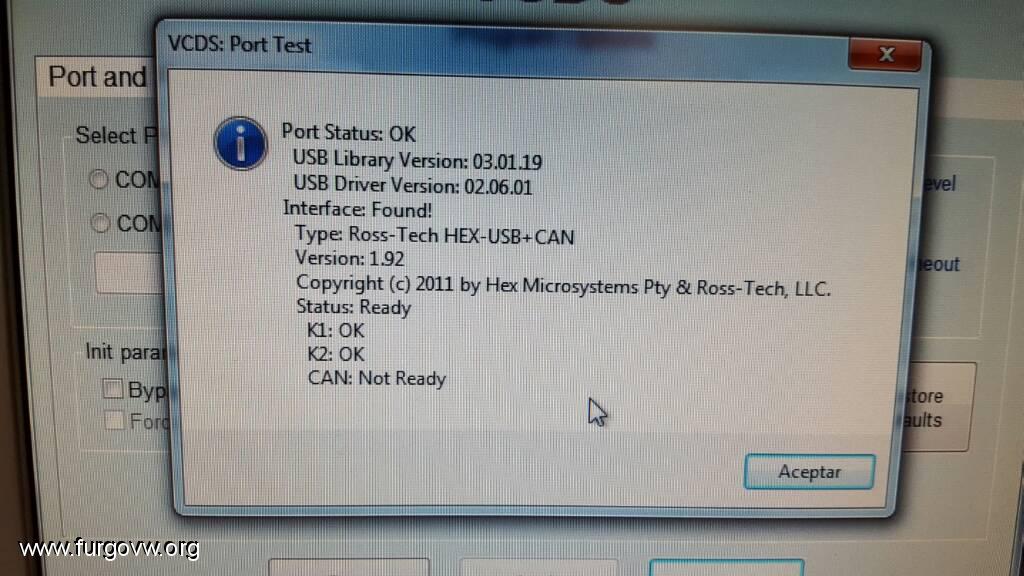

hola, pues si me dices como se hace lo pruevo , yo tengo el vagcom 12.12 , gracias!
Entrando en el mundo furgonetero!!!!
T4Power
OK, luego t subo un video, pero si no me equivoco y que me corrijan, esa furgo es de la quinta de ma mia (2007, aunque tengas una flamante matricula que empieza por J jejejeje), y la mia la veo con vagcom 409 por K-line y no por canbus. Igual es por eso por lo que no te diagnostica bien.

Kachepin
la mia es del 2004 , codigo de motor 7h   axd  , tambien tengo el 409 con cable azul

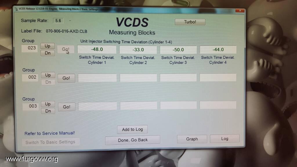

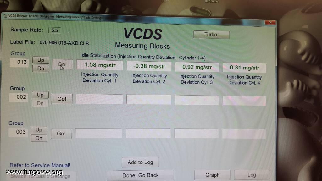

Pincha entonces el 409. te vas al bloque 01-ENGINE, luego al MENS-BLOCK 08, y luego cargas el grupo 13, el grupo 18 y el grupo 23 y capturas los valores que indique en los 5 inyectores. con la furgo a ralenti.

Kachepin
Esto es lo q me marca pero con el 12.12 y solo de 4 cilindros nonse porque...
Escrito desde aqui
T4Power

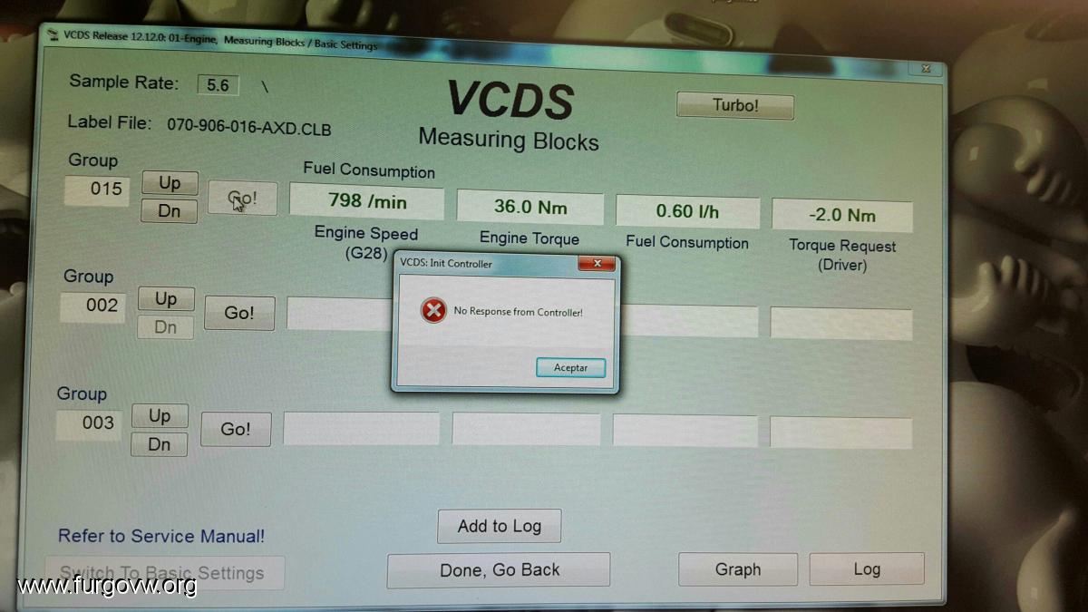

Q gracia, y el 5º inyector? los 4 que salen parecen estar bien, el campo 18 si tiene algun valor distinto de 0 indica cableado en mal estado, el 23 si son valores muy elevados tb y el 13 estan en rango, 1,58 es un valor bastante alto pero esta en rango. que consumo t da en ralenti? seria el ultimo campo del grupo 15.

Kachepin
Lo tengo q hacer rapido y de 3 veces me coje una bien si no sale el fallo ese
Escrito desde aqui
T4Power
0.6l, esta perfecto. Yo tiraria por otro lado y me olvidaria de los inyectores. Mi A4 1.9 130cv TDI que tiene casi 400.000 km y un inyector de un ibiza 105 me da valores mucho peores y no echa nada pero nada de humo.
