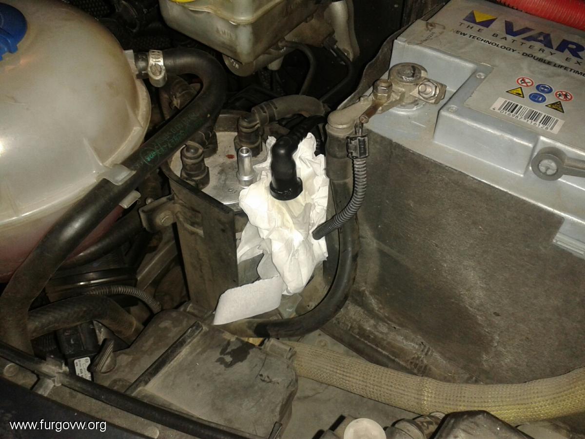

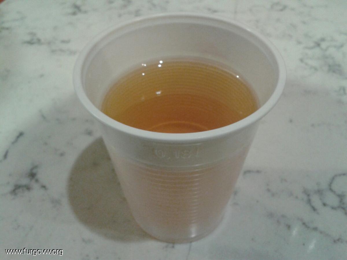

Puede que sea por falta de combustible.
Cuando cuando falta gasoil suele pasar eso.
Dices que has cambiado el filtro, pero ¿has verificado si la bomba que está dentro del depósito saca la cantidad de combustible adecuada?.
Puede que el anterior propietario echase algún combustible con cochinadas y haya obstruido el tamiz de la bomba. Yo he sacado la de un golf y estaba prácticamente taponado.
Además has comentado que el medidor de combustible hace picardías y eso es o puede ser por mugre.
Para verificarlo puedes quitar el tubo que entra al filtro de gasoil Vf y poniendo la bomba en marcha unos 3 segundos llena un vaso de 18ml.
Poner la bomba en marcha con el motor parado se puede hacer metiendo 12v al cable azul-amarillo que hay debajo del asiento del conductor en el conector rojo T6j pin 3. Te tienes que hacer ayudar por aquello de que no se salga.
Por otro lado el fallo p1855 yo tengo un listado que dice "Termo sensor del asiento delantero izquierdo G344" mal mirado. Pero lo correcto es borrarlo y si vuelve a salir es que es verdad.
