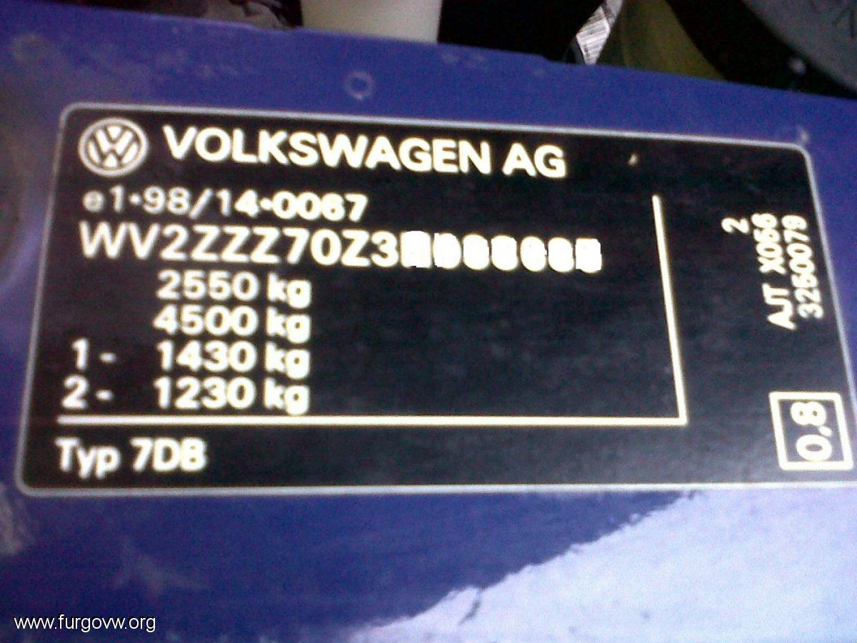

En la placa del motor viene bien clarito el límite de opacidad  ;D
Efectivamente, es ese 0.8 que viene en el rectangulito de la derecha.

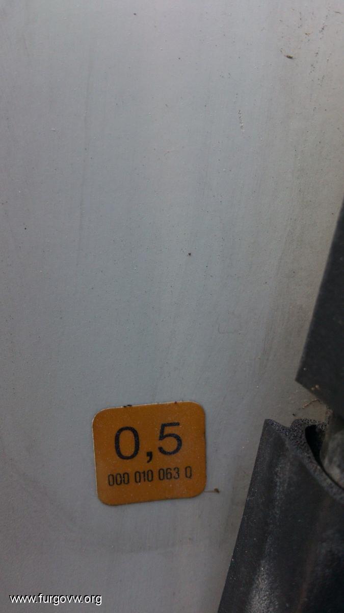

Buscando placas donde venga el valor de opacidad de humos solo he llegado a encontrar esto en el lateral de la puerta del copiloto, pero en la placa no aparece ningún valor en recuadro
pero debajo aparce una pegatina color naranja con un valor de 0,5
Alguien sabe si este será el valor??
Es un T4 de 2,4D y 78CV, por hay alguien a comentado que es 0,8, pero tengo dudas.
Mañana ire a pasar la ITV y ya os comentare como me ha ido, el año pasado di 1,12  ;D ;D, espero no tener problemas.
