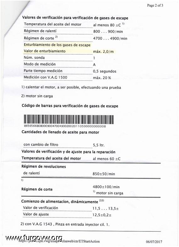

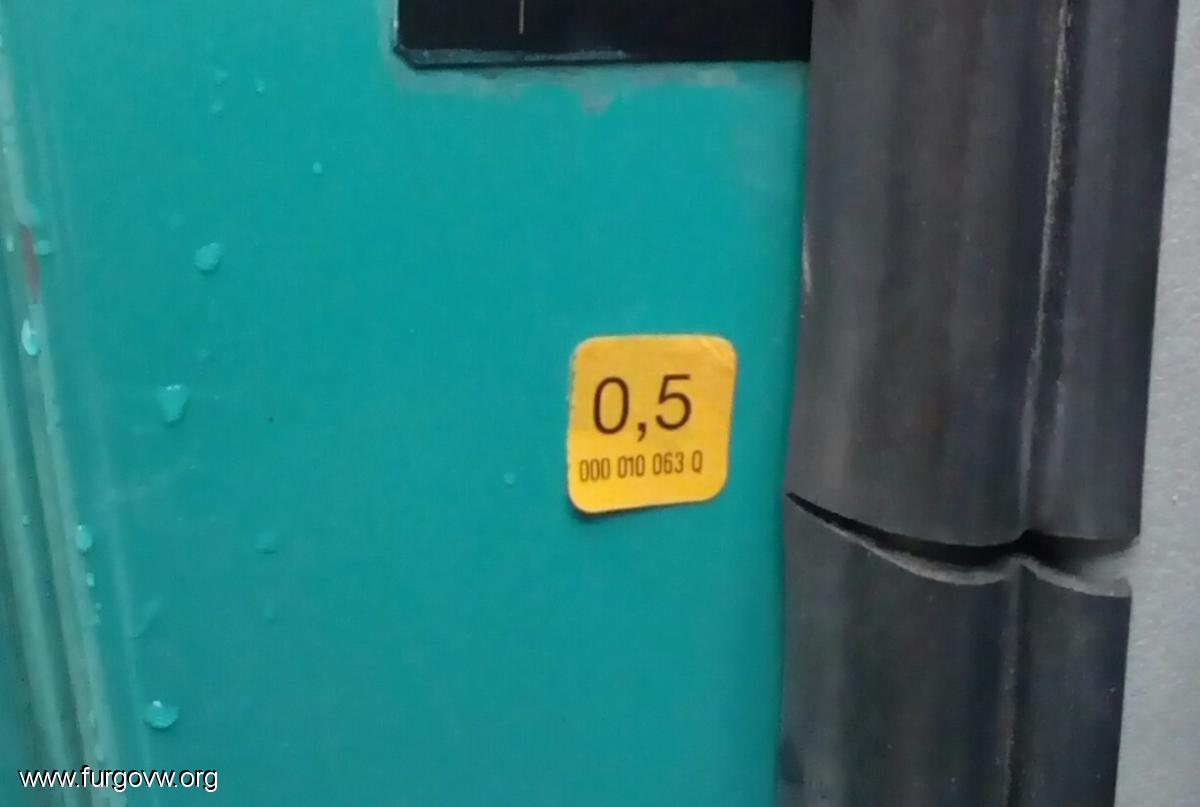

Pues yo acabo de ir a la ITV. California 2.4 TD del 93. La medición me ha dado 2,41 y el tipo de la ITV me ha dicho que mi límite es 0,5, así que DESFAVORABLE. Me cagon to. Miedito.
ABOGAYA
IMPORTANTE: un la ITV me dijeron que el valor máximo de humos era de 0,5 debido a una pegatina amarilla que hay junto a la chapa ubicada en la puerta del copiloto. Si no hay pegatina el valor que toman es de 2,5, así que está claro lo que hay que hacer: QUITAR LA PEGATINA.
No obstante en la VW me han dado una especie de certificado donde pone claramente que el valor máximo para mi furgo es de 2.0.
La furgo es una VW T4 CALIFORNIA 2.4D MOTOR AAB 1990-98
Adjunto foto del certificado y de la jodía pegatina

Cuidado con quitarla porque creo que a partir del año que viene si no tienes la pegatina es fallo grave.
Pues si que hay diferencia de 0,5 a 2... No lo entiendo.
De todas formas ya te digo que la mia con el mismo motor, llevándola  alta de vueltas a la ITV, me dio 0,3 así que creo que ese es el "truco".
Saludos!

Como hiciste para el certificado? cuanto te costo? estoy igual q tu con la misma pegatina y el mismo motor. Te lo aceptaron en la ITV?

la opción de quitarla es pan para hoy hambre para mañana,
en cualquier caso de quitarla hacerlo con mucho cuidado y conservarla,
es posible que en breve sea obligatorio llevarla, y se habla de 100 euros el coste de conseguirla,
aunque tambien se ha especulado conque las ITV tendrán una base de datos con los valores de todos los modelos
pues el coste de añadir pegatinas a todos los vehiculos que no las tengan podría resultar una brutalidad escandalosa

Después de salir de la ITV acongojado fui a la VW a contarle la historia y allí me gestionaron el certificado este sin coste ninguno. Son 3 hojitas que el empleado sacó de internet, probablemente de algún portal interno y luego firmó y selló. Bueno, es verdad que también me hicieron una limpieza del escape que me redujo la emisión de humos a 0,47 y me cobraron unos 30€ por la operación, pero el personal de la VW es muy amable y preocupado, sobre todo porque los tienen atemorizados con las encuestas de calidad telefónicas que hacen a posteriori.
