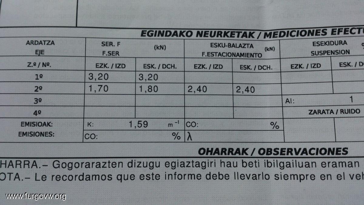

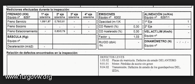

pero tengo algunas dudas, os dejo una foto, no es de mi informe, cuando pueda os cuelgo una de mi informe, pero tengo una duda, en el mio solo aparece escrito donde pone opacidad y me ha dado un valor de 1,5 y no he tenido ningún problema, y los demás valores los tengo en blanco, y creo que el limite de CO es de 0,8, que es lo que nos esta confundiendo. ¿ son valores diferentes la opacidad y las emisiones de CO?
Que me lo esplique alguien si puede :o :o
Le he comentado al de la ITV que savia de los cambios sobre humos, y bien claro me lo ha dicho que en las placas viene un valor y hay que respetarlo si o si, pero en mi caso el tio ni siquiera ha mirado la placa, ya que la tengo en la puerta del copiloto y ni la ha abierto, no se estoy confuso con este tema

Vangu: según el informe que nos muestras no te han medido la opacidad (lo que miden a los motores diesel) y si el resto de valores (que miden a los de gasolina), o tu furgo es gasolina, o el de la ITV se ha hecho la picha un lío. .meparto
ese informe no es mio, solo lo he puesto de ejemplo, mañana, os pongo el mio, solo lo he puesto para ver si me aclaráis las dudas que tengo

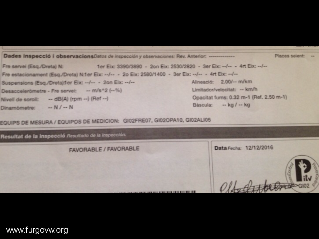

Este lunes volví a pasar la ITV y conseguí un valor bastante más bajo de opacidad. No hice nada especial salvo darle un buen achuchón al cuenta revoluciones de camino a la inspección. La tengo a unos 30 km de casa así que cuando ya tenía el motor bien caliente me atreví a subirla hasta la zona roja, unas 4000 rpm (es una T4 2.4D del 93).
No se si estaré en lo cierto pero en el informe pone que di 0'32 y que podría haber dado hasta 2'50 en opacidad de humos (aka "opacitat fums"). Pregunté al inspector y me dijo que si, que se tenían que guiar por la placa del fabricante (que no tengo) pero lo dijo como quien dice "si, si, un dia de estos dejo de fumar".
Le comenté que no tengo la placa y que había leído sobre que podría ser falta (leve en 2017 y grave en 2018). Me dijo que algo había pero que el ministerio aún no les ha dado instrucciones de ningún tipo. Me aconsejó que de momento no la pusiera ya que creía que eran caras (entre 100 y 200 euros) y me esperara a ver si se la cosa se ponía seria o no.

Aquí os dejo el resultado que me dio en la ITV cuando fui a pasarla, viendo lo visto tuve suerte de no echármela para atrás, ya que en teoría solo podía dar 0,5 y me dio 1,59 ;D ;D, me imagino que el año que viene lo tendre mas complicado .malabares .malabares
