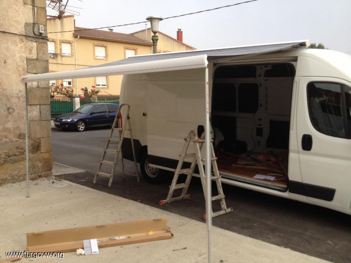

Bueno pues he avanzado un poquito. El martes me llego el toldo fiamma f65s 370, lo instalé y quedo así:
Me gusta bastante, aunque me da la sensación como que la lona queda algo destensada, más estético que otra cosa, así que me estoy planteando comprar la barra esa que va en medio que es extensible para tenerlo más tensado, alguien puede decirme algo al respecto?

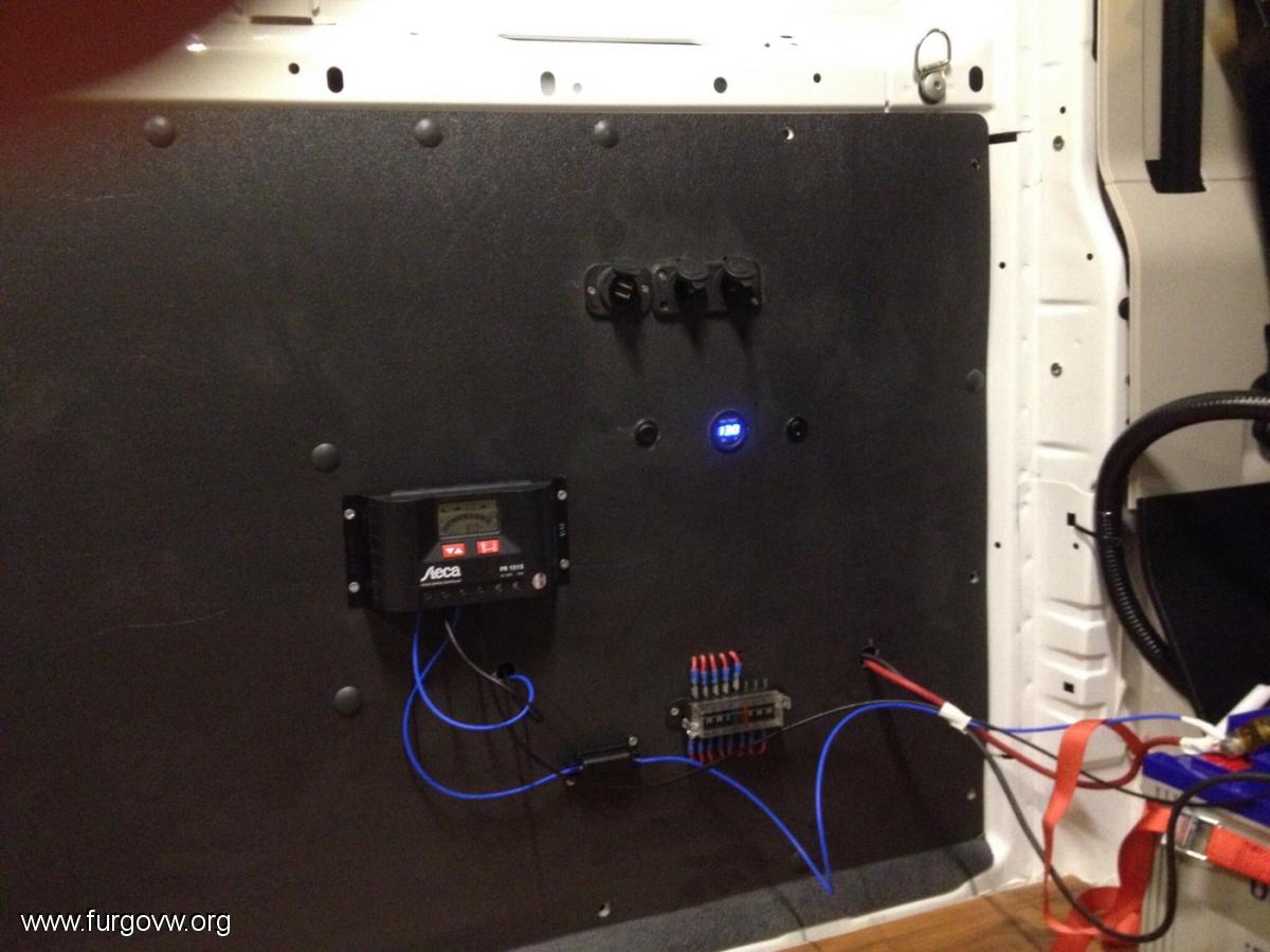

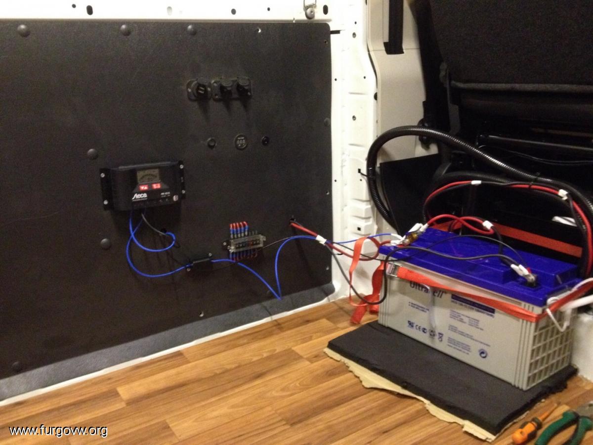

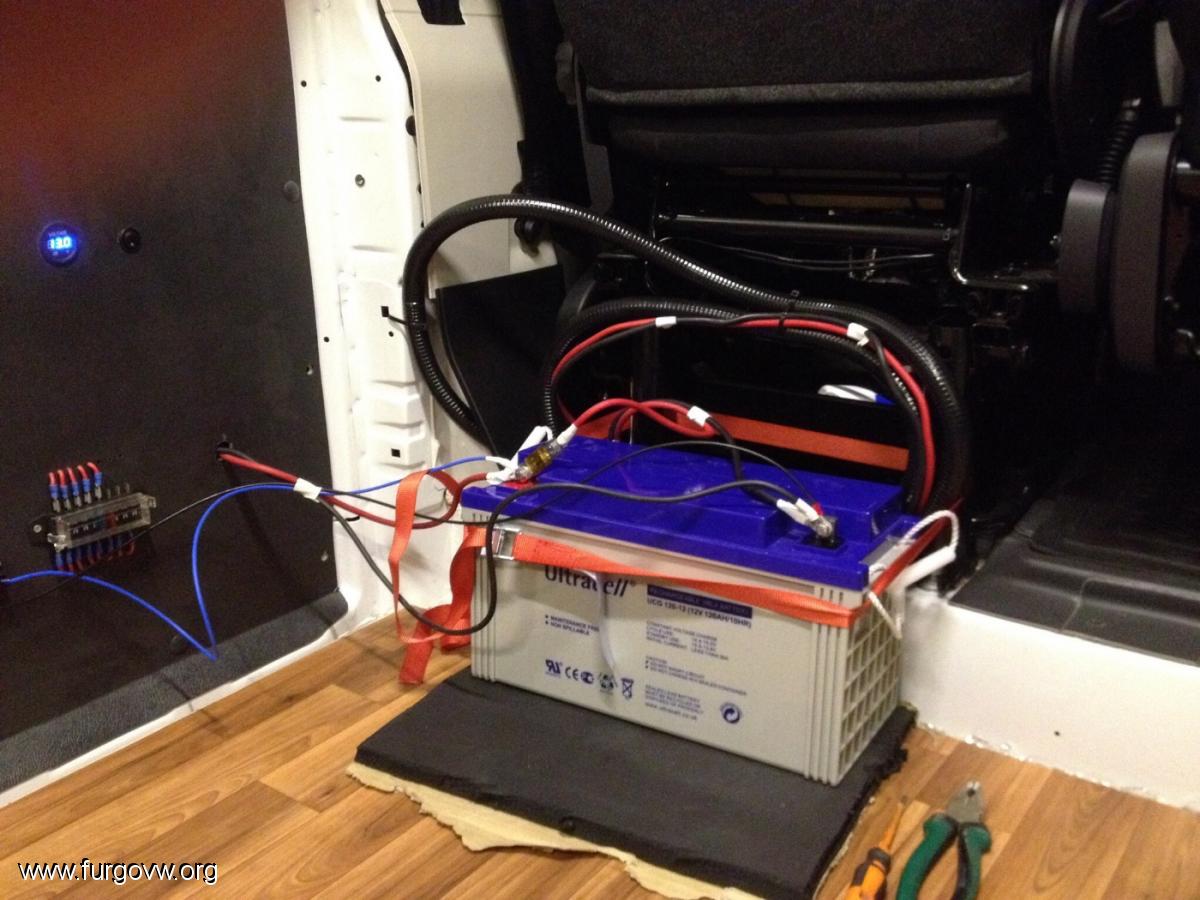

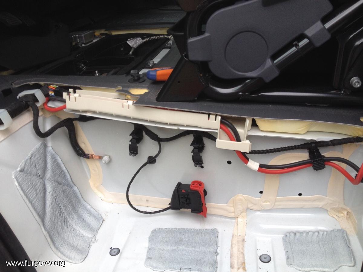

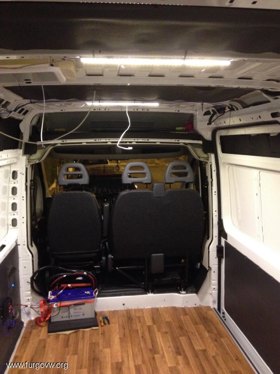

Por otra parte ya instale la segunda batería, la eh pasado el cable y preparado para poner en su sitio definitivo que irá debajo del asiento trasero, pero mientras tanto provisionalmente la he dejado detrás del asiento, que ya aproveche a quitar el panel separador de carga, y ahora en verano como la cosa irá más lenta de lo normal, eh echo unas cosillas para poder irme con ella, a la vez que iré avanzando. No me lío más y vio con las fotos del proceso.
También puse unos tubos de leds, que no pensé que iluminarían tanto  de noche dentro de l furgo parece que es de día, son los que irán debajo de la cama en el mAletero. Y también puse el regulador solar a funcionar, y siempre tengo la batería al 100% con lo cual esta cargando bien.

El toldo no lo abras de todo sino te queda muy destensado , siempre una vuelta menos del tope , un poquito destensado siempre queda , pero es así por seguridad y durabilidad
Agarra mejor esa batería , aunque sea momentánea ponle unos amarres en el suelo , que es muy peligroso

la bateria no se mueve ni un milimetro, di unas vueltas por las calles con mas resaltos para comprobarlo jejejeje.

El cable que te viene en el kit de instalacion del rele si es de 10mm deberias cambiarlo por uno de 16mm, sino se te calentara mucho y te puede a llegar a joder la bateria (ami me paso)
Entre baterias siempre cable minimo 16
Luismireinosa
Cita de: biciostion en Julio 25, 2016, 18:52:52 pm
No compre kit, es de 16 el cable, el rele es el automatico, no necesita D+. Cuando son literas sin tablas debajo(porque me he imaginado que hablas de las tablas de surf) la cama de arriba va a 125cm del suelo real quieres decir?

Buen curro Luis!! El toldo se agradecerá días de mucho sol o lluvia, yo me lo estoy pensando mucho, incluso de comprarlo antes que la nevera...

Muy tentadoras las ventanas esas que dices, estoy a la espera de decidirme y luego me ire a donde el señor lunaticos a montarlas. El toldo va de cine la verdad, con lluvia no tengo pensado usarlo porque esta mas indicado para el sol, pero con el sol lo he probado este finde que no me aguante y me fui de ruta, y la verdad que es una pasada, aunque ahora me planteo poner los enganches para las patas en la furgo en vez de en el suelo.
