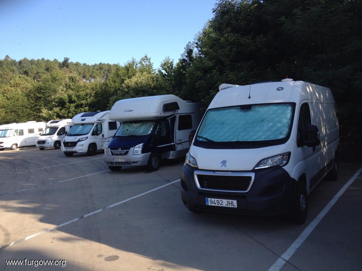

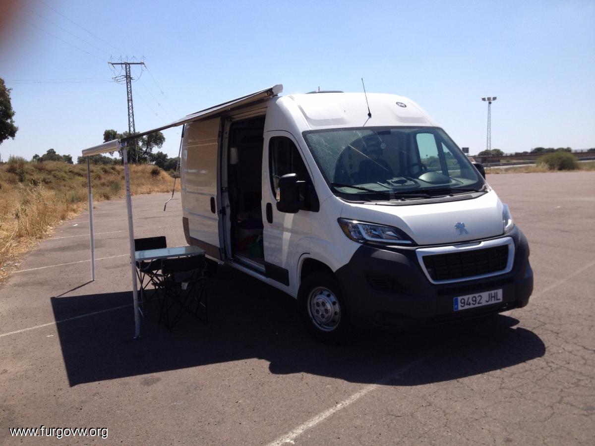

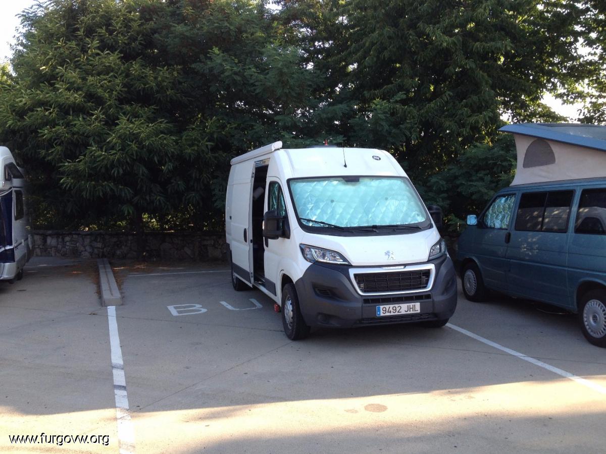

os dejo unas fotos de este pasado fin de semana, que me marche de ruta por la alberca y otros lugares de salamanca, por fuera esta bastante decente, pero por dentro un colchon tirado en el suelo jajaja.
Area de autocaravanas alberca
Parada a comer
