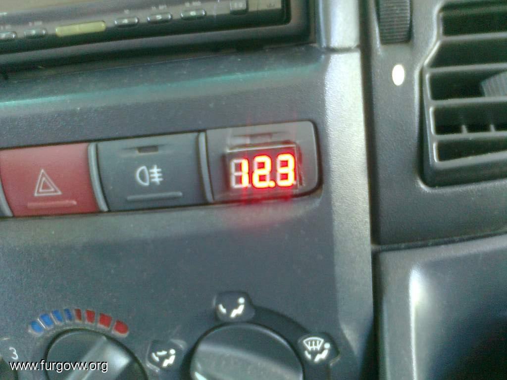

Pues exactamente ese tengo yo en el salpicadero, comprobado con el polímetro tiene una variación de 0,1V que para mi es aceptable
