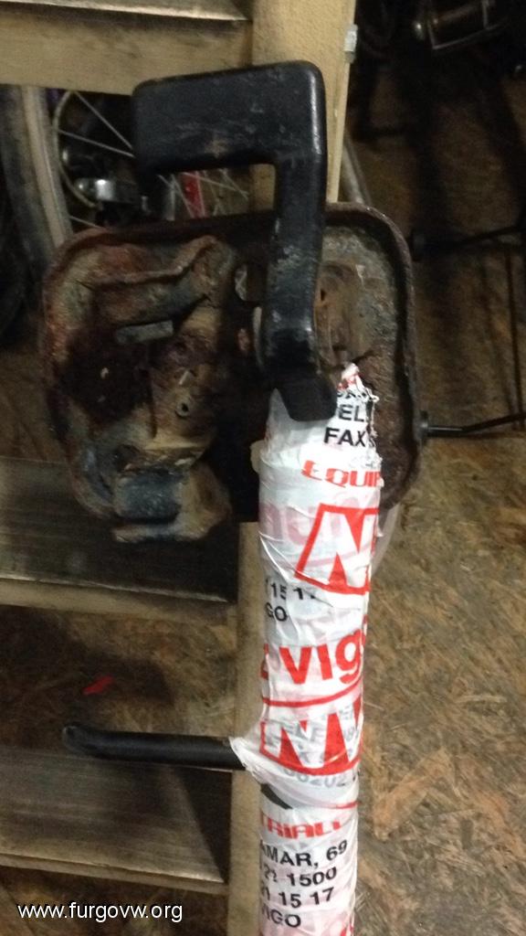

En la tercera foto se ve .
El final de la palanca / cerrojo en el brazo, ( con forma/operación de tirador ) , es un gancho que muerde el pasador que ves en la pieza del portón ( en la foto esta presentada al revés, lo mas proximo al brazo es el tope de goma , lo mas lejano el pasador) .
Aprovecho para comentar mi instalación.... .loco2 .hacha corte en la columna para acceder a la chapa exterior de carroceria y .... e instalación de pletina interior  como un demonio de ariba abajo toda la altura del portarruedas....  claro que "era" una transporter .... y la columna estaba a la vista sin embellecedores, etc.....
Saludos !

Ya tengo el porta ruedas en casa y resulta que le faltan algunas cosas como el embellecedor del cierre.
Y hablando del cierre... ¿Alguien podría colgar unas fotos o mejor incluso un vídeo de còmo está instalado y còmo funciona?
