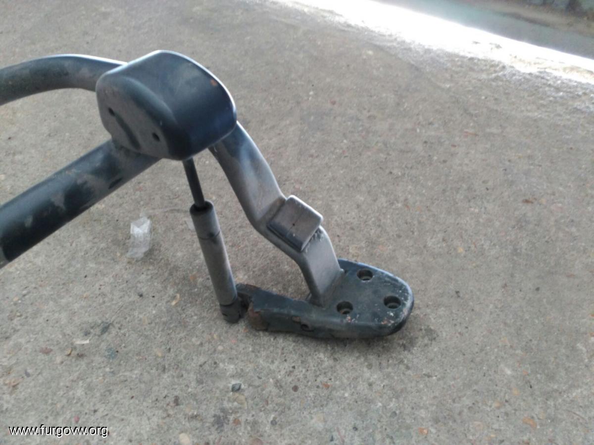

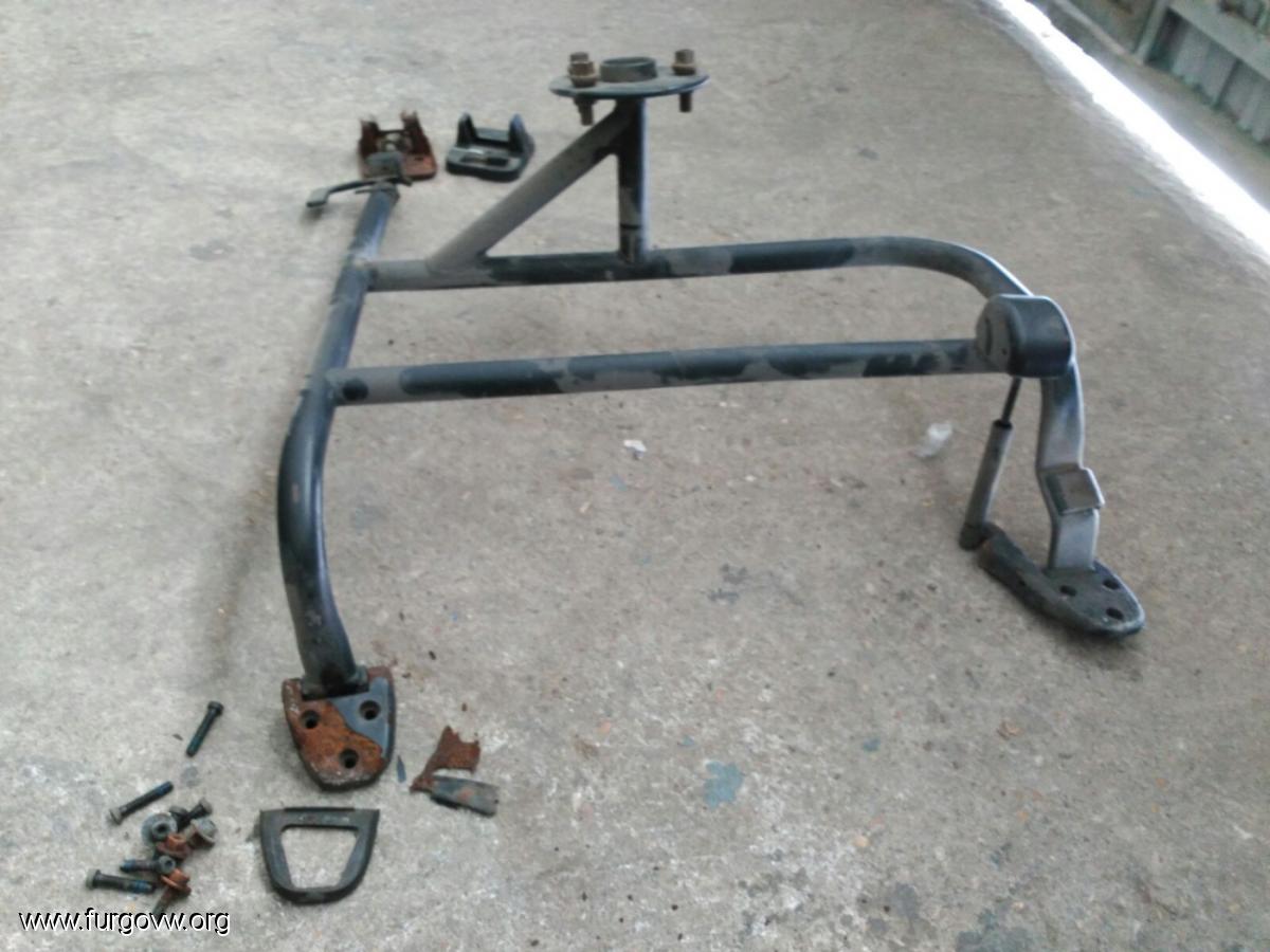

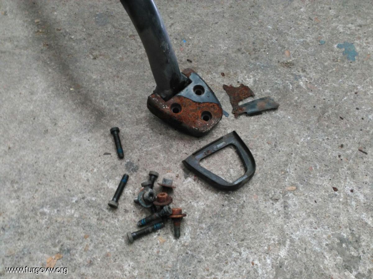

Pdta: Edito para añadir las fotos que amablemente me ha pasado el forero Alber.

Pero al lío. No va con remaches roscados. Yo he visto dos instalaciones diferentes y sospecho que la buena, no es ninguna de esas dos.
En mi caso, me lo instalaron como buenamente pudieron los mismos compraventas que me vendieron la furgo. En la bisagra superior llevo tornillos pasantes, arandela, tuerca con freno y a cascarla. Solo se agarra a la chapa exterior del pilar trasero. En la bisagra inferior la cosa es más compleja. Hay una pieza de chapa plegada que sujeta mediante grapa una pieza de chapa muy gruesa con tres agujeros roscados. Esta grapa permite cierta holgura o movimiento para poder alinear los agujeros roscados con los tornillos que enhebran la bisagra exterior  y esta pieza. Idealmente, por lo que he visto en internete, esta pieza debería ir punteada a la chapa de la furgo, a fin de no tener que sujetar nada y poder roscar solo desde fuera (ojo, que eso significa que también te lo pueden robar fácilmente). He tenido que desmontar varias veces para reparaciones, enderezamientos (XD), etc. así que me lo se de memoria.
En el caso de Geypervan y su ex-T4 Syncro la cosa era diferente, al menos en la bisagra superior. habían cortado una ventana completa de la chapa exterior, introducido una chapa gruesa con tres agujeros roscados (igual que l que  mencionadaba de la bisagra inferior), y soldado esta pieza a la pared interior del pilar B. No parecía la mejor soldadura del mundo, pero aguntaba. Desconozco como iba en la parte de abajo, pero sospecho que parecido.
A mi entender lo que debiera hacerse en la bisagra superior es presentar la bisagra sobre la chapa, marcar, taladrar con broca de 16mm el pilar completo (las dos paredes) y luego meter unos casquillos de exterior 16, interior 9mm. Dejarlos al ras de la chapa exterior, soldar y retirar sobrante. En el interior IDEM, cortar los casquillos al ras del pilar y soldar (aquí repasar es menos importante porque no se va a ver). Ahora puedes elegir poner tuercas soldadas o bien tuerca con freno + arandela. La primera opción te permite manipular el portarruedas más facilmente, porque no necesitas sujetar ninguna tuerca por dentro, pero te lo podrían robar más facil. Las tuercas con freno de nylon te exigen sujetarlas, pero funcionaría a modo de antirrobo.
Los casquillos pasantes y soldados al pilar creo que dan la mayor robustez de todas las alternativas que he visto hasta la fecha. Indestructible, indeformable y MUY de Bilbao. Problema, un mecánico no te lo hace... tiene que ser un taller de soldadura que se quiera liar con algo así. Desde luego yo si algún día me hago el simétrico para el lado izquierdo, lo voy a hacer así.
En la bisagra inferior lo veo más complicado porque el pilar ancha mucho... así que una solución como la original puede ser la más razonable.

Buenas,  no veo el link que han puesto, pero aun que en las fotos no se vea, en la bisagra de arriba  en la parte que queda contra la chapa no es plana sino que tiene 3 o 4 mm que quedaria dentro de la chapa, por lo que no es hacer los agujeros y atornillar, sino hacer el agujero con la forma que esta tiene y  meter un refuerzo por dentro donde  vaya agarrada,  yo no la desmonte asi que originalmente nose como iria, pero yo le meteria 2 refuerzos interiores  suficientemente grandes para repartir la fuerza del peso, y no me molestaria en soldar nada, simplemente haria un sandwich  ( refuerzo, chapa de la furgo, bisagra) si quieres que al soltarlo el refuerzo no se caiga se puede pegar con sika.. pero vamos mi patrol tiene  un portaruedas parecido y  la baca de muchos patrols tambien va sujeta  a la carroceria y simplemtente llevan  un refuerzo interior  y sin pegar ni nada.. y el mio os aseguro que a aguantado golpes y sigue en si sitio :P si puedo are una foto de la visagra por el otro lado que seguro que queda mas claro que con mis explicaciones.

Esta es la forma original en que va sujeto, yo lo monte con todas y cada una de las piezas que se nombran (ahora ya no disponibles en VW) en la furgo de Afrago.  ;) Por aquel entonces tenía también mi ex Multivan syncro con el soporte puesto de fábrica de modelo. Le compré el soporte completo con todos los elementos al tio Seikel (por aquel entonces lo vendía nuevo).

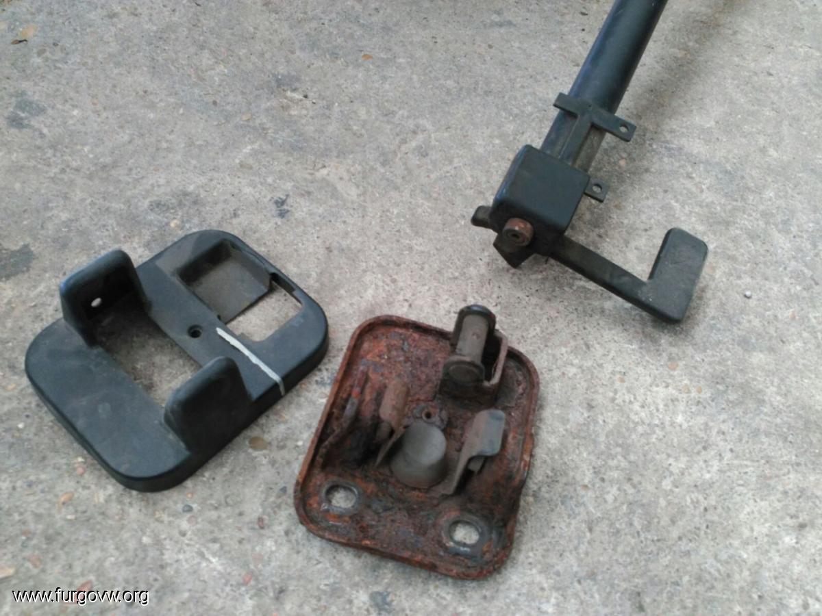

Tengo una duda relativa al montaje... ¿Còmo va sujeto al portòn una vez plegado? ¿Lleva algún tipo de cerradura?

En la tercera foto se ve .
El final de la palanca / cerrojo en el brazo, ( con forma/operación de tirador ) , es un gancho que muerde el pasador que ves en la pieza del portón ( en la foto esta presentada al revés, lo mas proximo al brazo es el tope de goma , lo mas lejano el pasador) .
