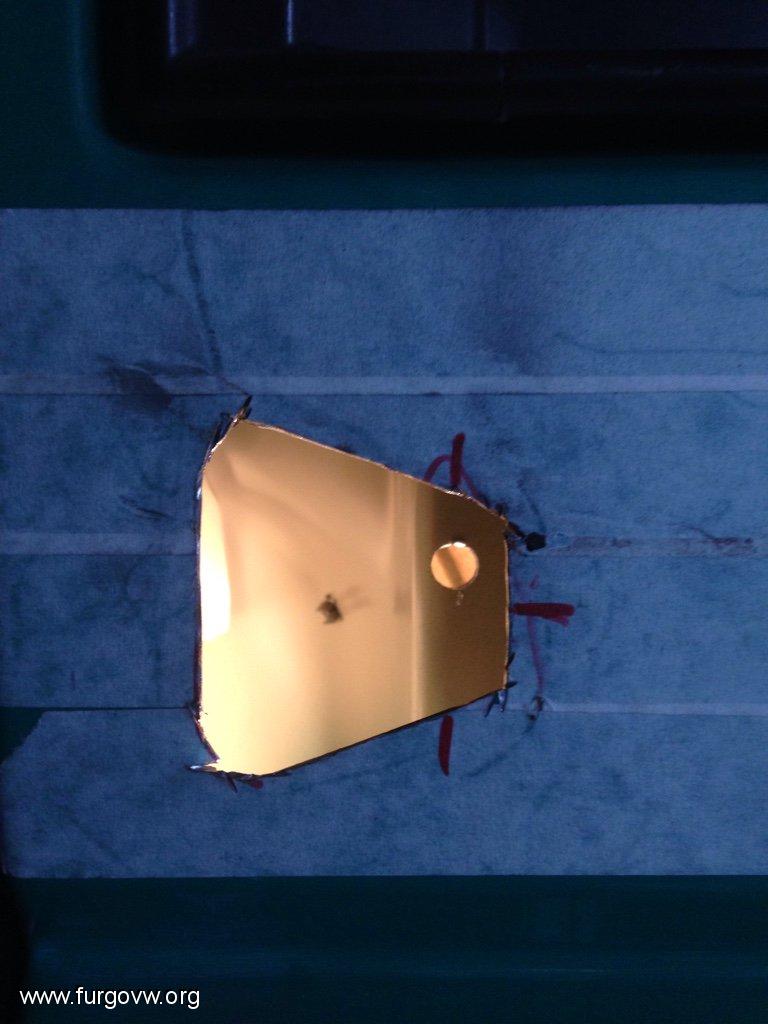

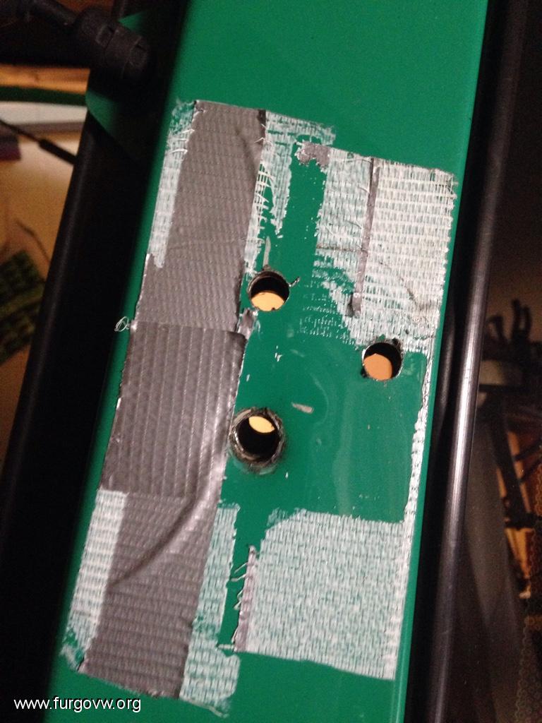

Ya estoy liado con la instalaciòn del porta-ruedas, así que voy a ir explicando còmo lo voy a hacer por si a alguien le sirve más adelante.
En la parte superior he hecho agujeros de fuera a dentro y voy a soldar casquillos. Hay 3 capas de chapa y creo que quedará muy robusto.
En la parte inferior no hay donde hacerlo como en la superior y la pieza del porta-ruedas lleva una rebaba por lo que hay que "empotrarlo" en la chapa. Solo hay dos paredes y espacio para el tornillo de la derecha.
Continuará...

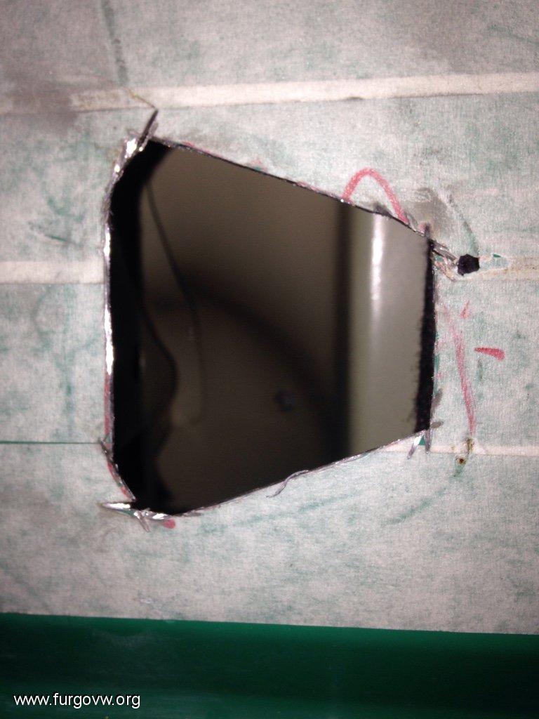

Furgoman_u
Agujero hecho en la parte inferior derecha. Estoy pensando en una pletina para la sujecciòn inferior que vaya atornillada a la esquina izquierda (justo encima del faro) y soldado en el lado derecho.
Continuará...

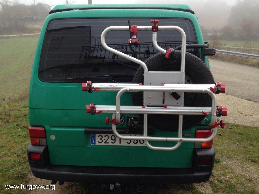

Furgoman_u
Hola de nuevo a todos.
Os pido perdón por tardar en actualizar el post, pero al haberme mudado recientemente a Madrid no tengo un lugar adecuado en el que trabajar, lo cual unido a otros compromisos han motivado que el tema haya estado algo parado.
El porta-ruedas ya está instalado aunque de forma provisional, porque quiero modificar la chapa de la sujeción inferior y aprovecharé para instalar las gomas de las piezas (ya las tengo encargadas en la VW) así como la pieza que cubre el cierre del portón.

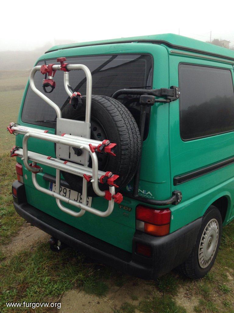

Ahora mismo me encuentro adaptando el portabicis 4x4 fiamma como  hizo Afrago.
Pronto reportaje fotográfico detallado.
Gracias a todos por la ayuda.

Furgoman_u
Bueno, pues todo está instalado. Mañana nos vamos a Marruecos y veremos si todo sigue en su sitio a la vuelta.

syncroman
Has hecho algún tipo de refuerzo en la parte inferior y en el enganche del portón ?
!! Buen viaje !!
Furgoman_u
Cita de: syncroman en Enero 17, 2017, 18:04:23 pm
!! Buen viaje !!
Hola, syncroman.
Perdona por la demora en responder.

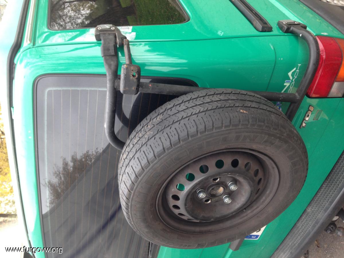

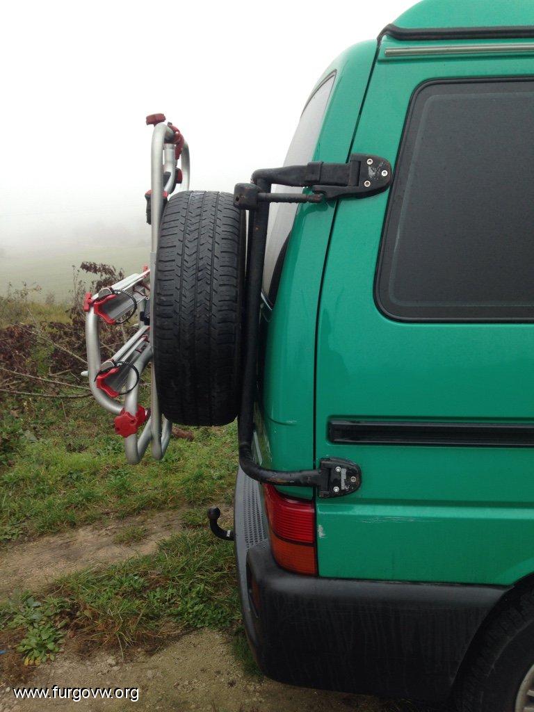

Sí, en la parte inferior es necesario refuerzo porque la chapa exterior de la furgo no tiene rigidez. Hemos preparado una chapa de 5mm de espesor en forma de "L". A ver si me expilco con meridiana claridad... Es como una "L" mayúscula tumbada hacia la derecha. La base de la "L" la remos atornillado  por encima del piloto trasero y el otro extremo a un refuerzo interior que hay en el hueco. De todos modos estoy pensando reforzar aún más la pieza con otro suplemento. Cuando lo haga cuelgo algunas fotos más y un esquema.
En el portón lo hemos reforzado por dentro y por fuera con chapa de 5mm del mismo tamaño que la pieza de cierre del soporte. La exterior porque estaba bastante comida por el óxido y la hemos soldado a la propia pieza. La interior va sujeta con los mismos tornillos que la pieza de cierre. Tampoco hay mucho sitio para poner un refuerzo mayor.

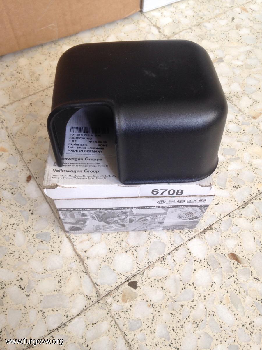

He encontrado la tapa para el cierre del portaruedas pero no entiendo còmo va fijado. Seguramente al portaruedas le falta alguna pieza.
¿Algún alma caritativa me haría el favor de pasarme fotos detalladas del suyo?
La tapa en cuestiòn es ésta:
