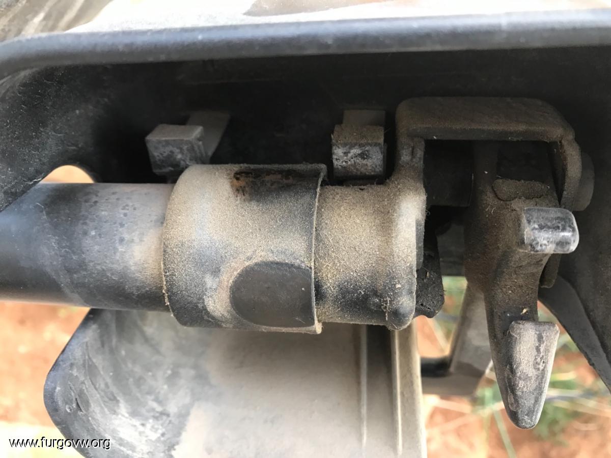

Aquí tienes las fotos , a ver si te sirven!!
Furgoman_u
Gracias, Iñaken.
Como pensaba me falta una pieza. Esa pletina a la que va atornillada la "capucha" yo no la tengo.
A ver si consigo alguna foto detallada de la forma de la pieza y la fusilo.

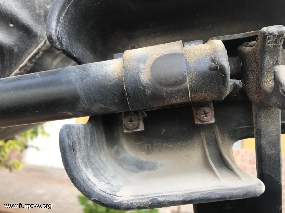

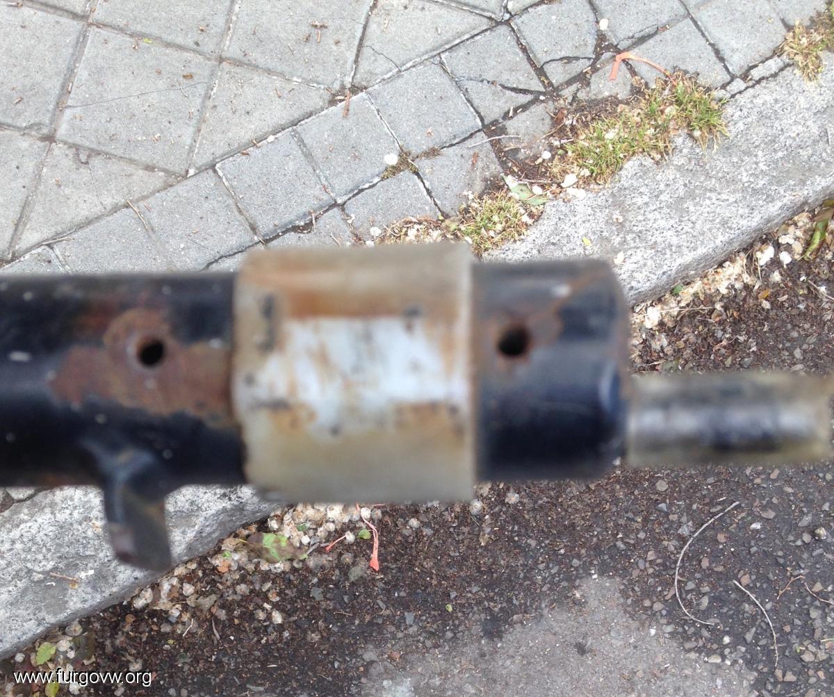

A mi la tapa me la terminó de joder mi padre. Está en el trastero en algún sitio. Si me caliento, la rehago en aluminio y me dejo de polladas.
Las dos chapitas esas van soldadas al cuerpo del portarruedas, eh? No es una abrazadera ni nada... A ver si te hago yo una foto, que total... lo tengo al aire!  .sombrero

A ver si este fin de semana tengo un rato y lo desmonto para hacer fotos más detalladas o si Mikel puede mejor.  Pero es lo que él dice.  No es abrazadera simplemente dos chapitas soldadas
Mikel_24
Esa pieza que parece abrazar el tubo y que queda entre las dos chapitas... no es una abrazadera metálica. Es un trozo de goma que hace las veces de silenblock para que el portarruedas no traquetee en el cierre.
Un saludo!
Furgoman_u
El mío es ligeramente distinto al vuestro. Las pletinas que sujetan el "capuchòn" van atornilladas. Me tocará currármelas.
Gracias a todos!

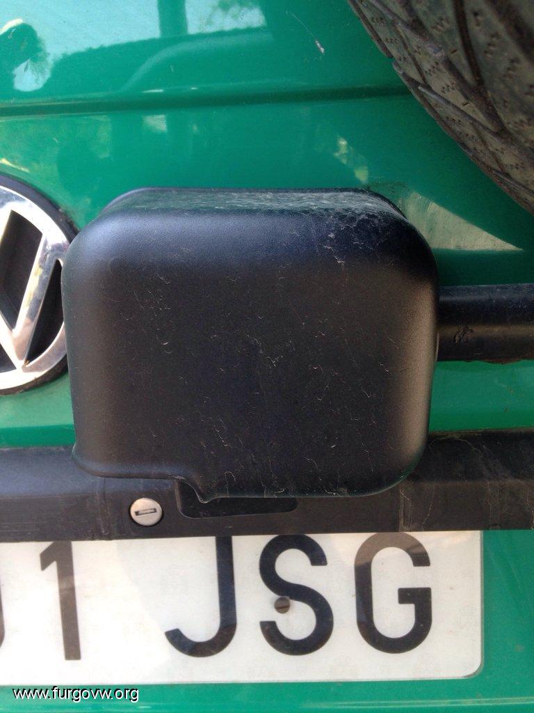

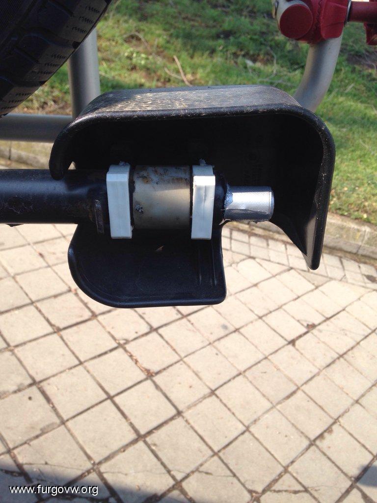

Bueno, pues tapa de la cerradura puesta. He utilizado unas bridas de fontanero y creo que queda bien.
A falta de chorrear, sanear y pintar el porta más adelante, creo que el tema está finiquitado.
Os dejo unas fotos.
Gracias mil a todos por la ayuda!!!
